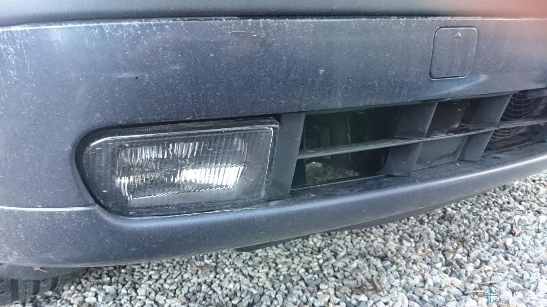

Begynte med det høyre tåkelyset som ikke ville funke. Selve lykten er ny, og kablene var hele og fine, så måtte være kontakten. Kjøpte ny kontakt og nye kabler på GS, så da var det bare å klippe, strippe og montere nye.

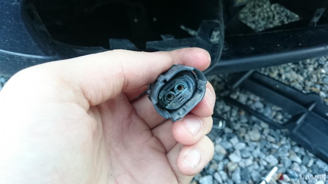

Gammel plugg vs ny:
post-80101-0-47112700-1445535060_thumb.jpost-80101-0-86084900-1445535070_thumb.j

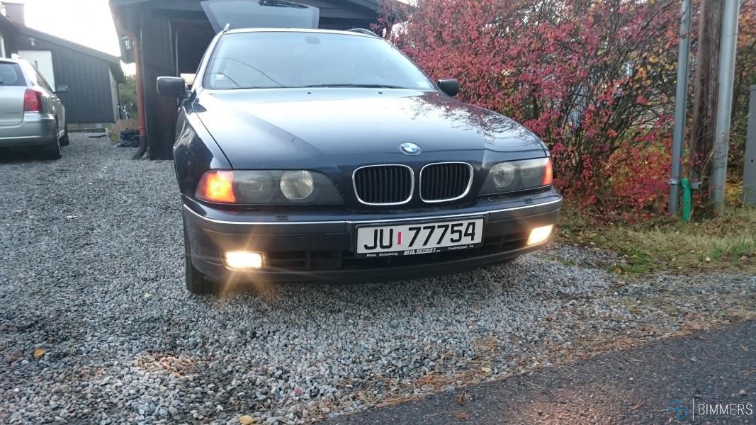

Alt på plass igjen, og alt funker:
post-80101-0-90115100-1445535078_thumb.j

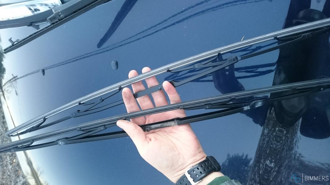

Så var det viskerne. De var så dårlige at de faktisk gjorde ting verre når de ble brukt..
post-80101-0-71085500-1445535084_thumb.j
Gammel og ny:
post-80101-0-90377600-1445535090_thumb.j

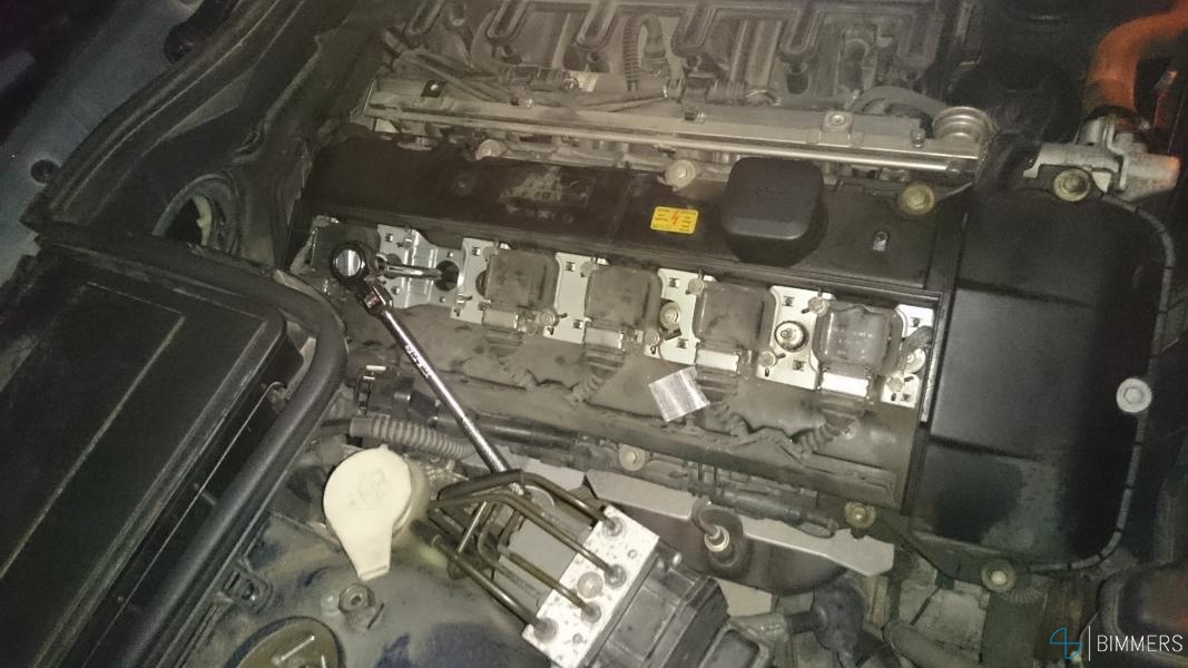

Så var det pluggene sin tur..

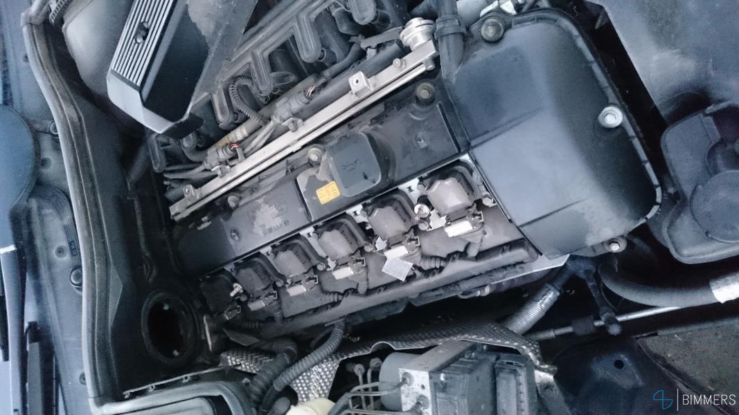

Deksler demontert:
post-80101-0-73631400-1445535104_thumb.j

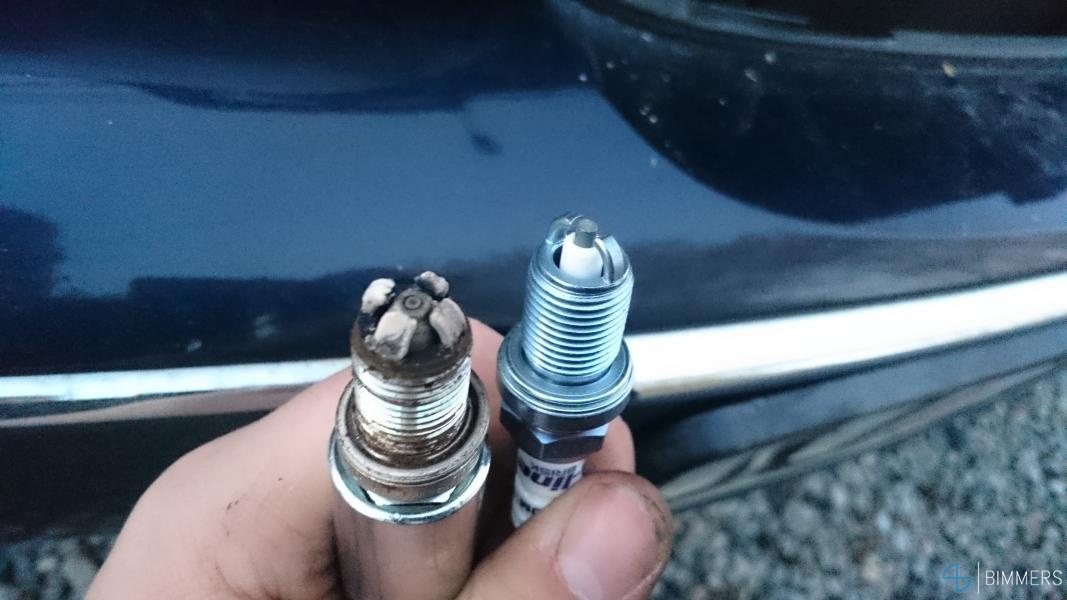

Brukte Brisk A-Line plugger, siden jeg fikk de gratis av forrige eier. Disse skal vare ca 55-60.000 km.
post-80101-0-17044200-1445535229_thumb.j
Setter i gang:
post-80101-0-66806700-1445535234_thumb.j
Var ikke for tidlig, for å si det sånn..
post-80101-0-95744700-1445535222_thumb.j

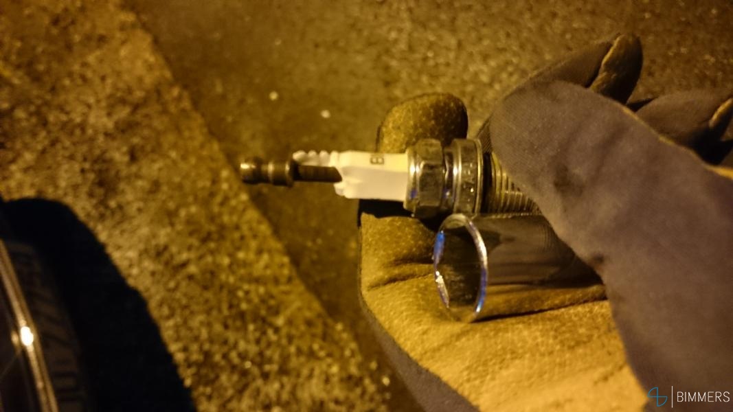

Kommer til nest siste, og den sitter som FAEN. Tar meg en evighet med blod og svette før den helvetes pluggen endelig lar seg komme løs  :evil:
post-80101-0-53279000-1445535257_thumb.j
Ikke nok med det, den satt selvfølgelig dønn fast i pluggnøkkelen også.. Så den endte slik før jeg fikk den ut:
post-80101-0-08814100-1445535265_thumb.j

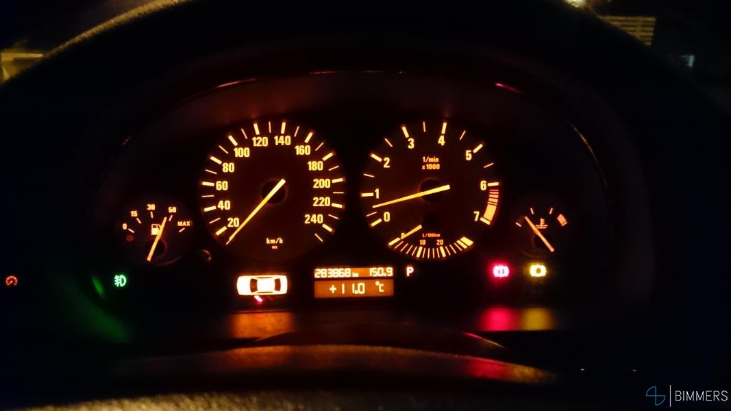

Menmen, startet bilen, gikk som den skulle:

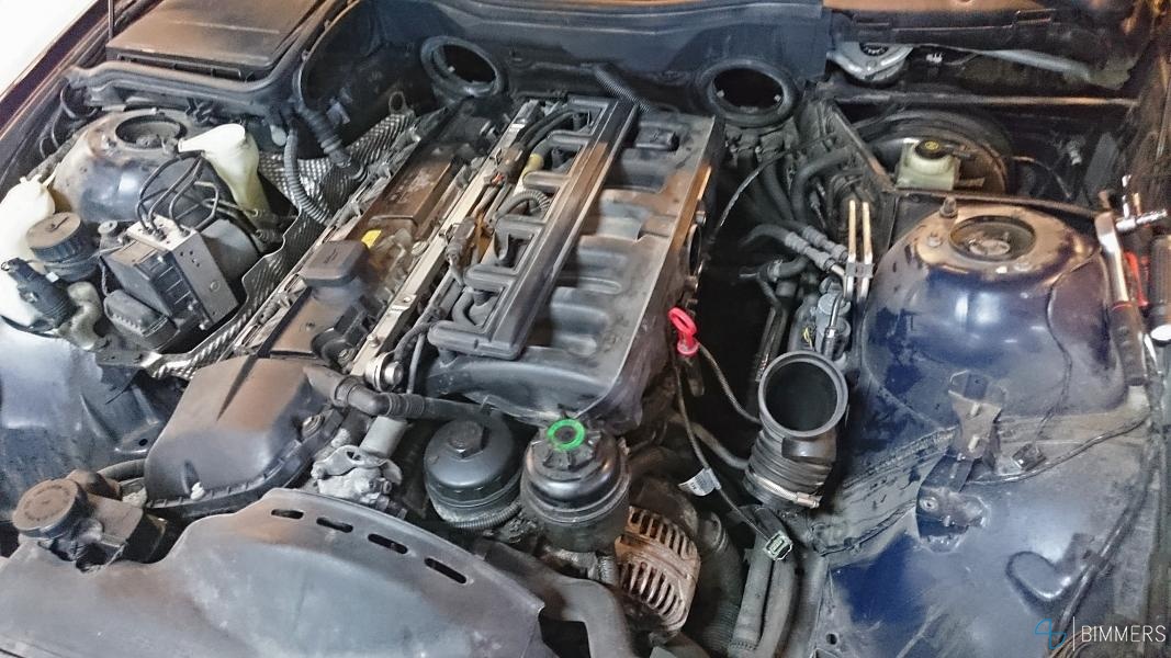

Innsug endelig ute:
post-80101-0-91185300-1445797995_thumb.j

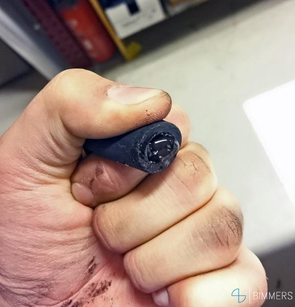

Menmen, veivhusventilasjonen, og alle tilhørende slanger, klips og rør ble byttet. Og det var nok ikke helt feil:
post-80101-0-35103300-1445798008_thumb.j
Potte tett..
