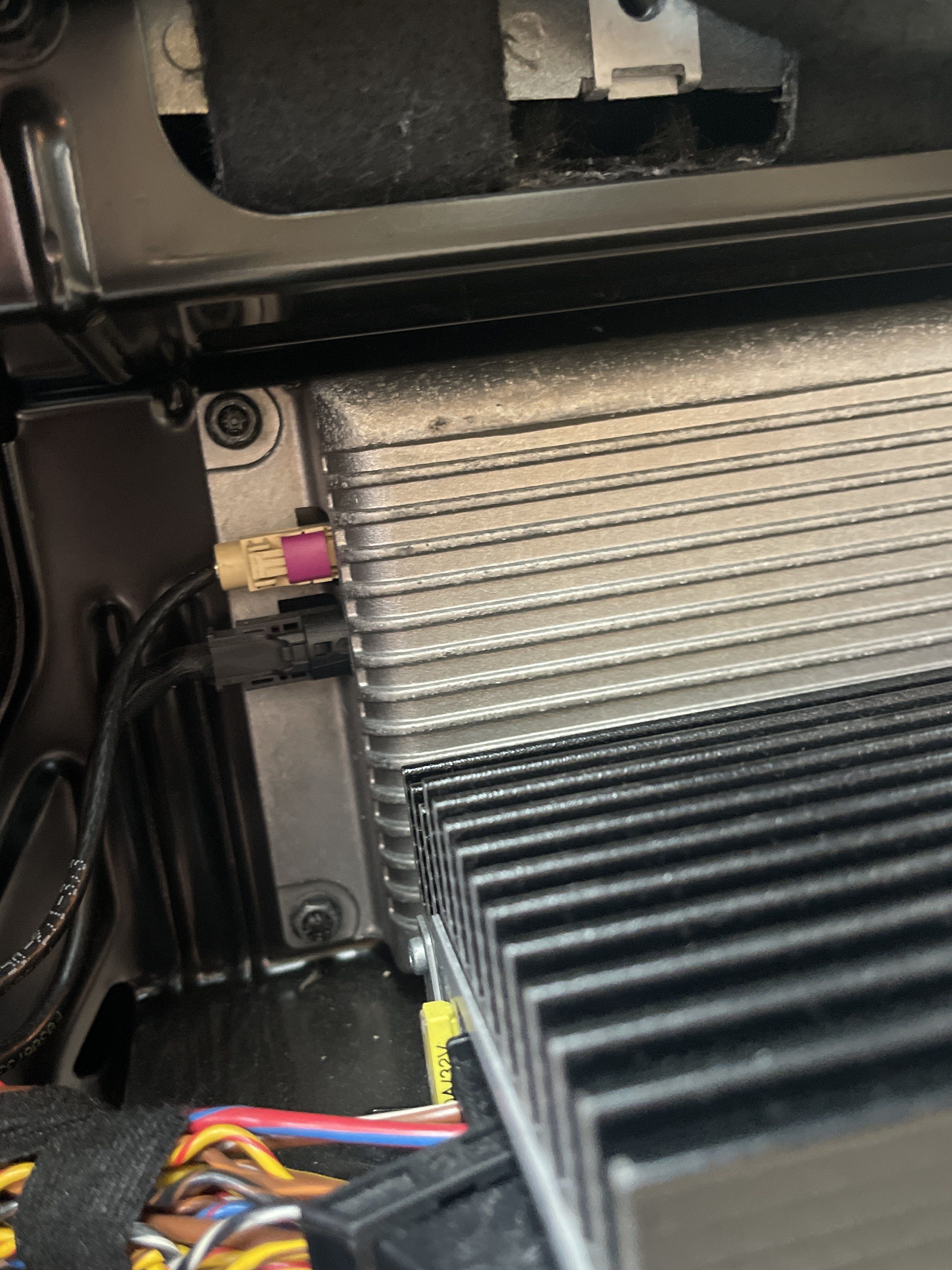

Sliter med og få inn signal. Bilen har dab fra fabrikk. Dab modul er byttet ut av tidligere eier trolig med Kufatech. Denne var ikke med. Kjøpte en ny dab modul Kufatech. Ledninger Det var da allerede koblet om til bruk av Kufatech  med riktige skoene som passer Kufatech. Siden jeg ikke får inn dab signal har jeg demontert bak for og visuelt sjekke kontakter.  Men den antenne som kom fra antenneforsterker er ikke den som var ment koblet til Kufatech. Hvilken av disse 2 antenne kontakter er til dab ? Gul eller grønn? Antennekabel fra grønn er fjernet helt ser det ut til. Men kontakten som var  brukt inn i Kufatech er ikke den gule  fra anettenforsterker.  Men en annen ( sort med lilla merket) jeg ikke vet hvor går til. Hvordan sjekke at antenneforsterker virker? Hvordan henger dette sammen ? Det går en antenne ledning (hvit med lilla merket )inn i en annen boks (blåtann modul?) mistenker det er den antenneledning som er sort med lilla merket
