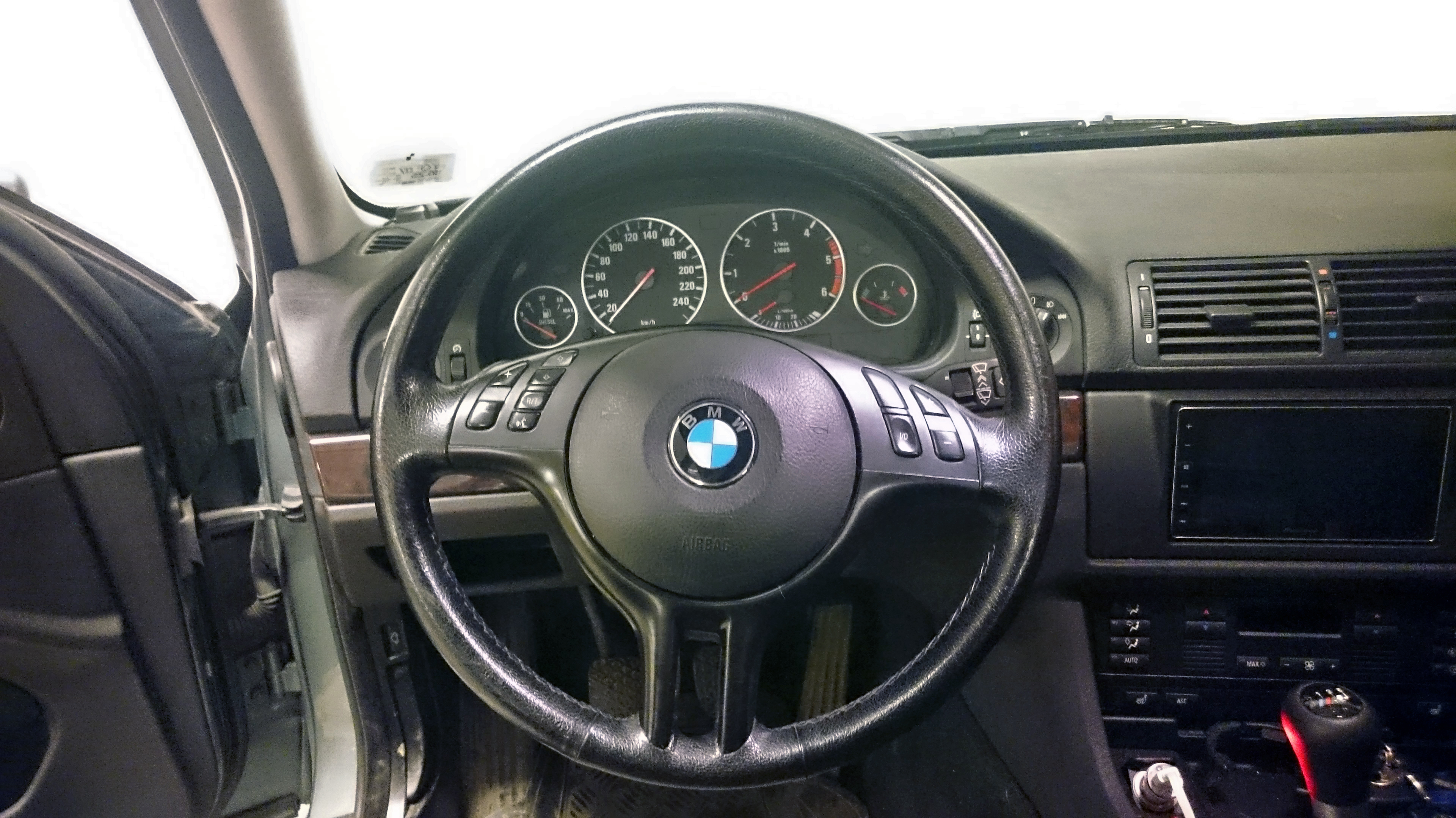

Gabz Skrevet April 8, 2016 Forfatter Skrevet April 8, 2016 Beklager på forhånd veldig dårlige bilder, men plastidippet dekselet på rattet idag! Er lei treverket så køpte en gummispray jeg aldri har prøvd før fra Car-Rep Automotive. Var nemlig tomt for både Plastidip og Duplicolor sine i svart matt, så tenkte å gi den et forsøk. Gadd ikke demontere airbag og deksler igjen, så maskerte og gjorde det på bilen. Ble ganske greit! Har bare tørket en times tid her, så var jo ikke helt gjennomherdet, samt at jeg bare hadde lagt på to tjukke lag her. Men virket likevel ganske sticky som folie, og mattheten matchet ikke helt med det andre panelet. Så blir kanskje å fjerne, matte ned og lakkere med ordentlig lakk i stedet etterhvert. Men foreløpig funker det veldig greit! Tenkte kanskje å dippe listene ellers i bilen hvite også, får se. Er jo bare dip så går jo fint å rive av igjen om det ikke blir pent. Og med de utvendige listene må jeg nesten se hva jeg vil gjøre. Har ikke bestemt meg for om jeg skal dippe, lakke eller foliere. Og vet ikke om jeg vil ha matt eller blank svart. Så får se Beste er selvsagt å lakkere ordentlig, men har ikke noe sted å stå og det tar mye mer tid å tørke osv. Hmm Thundercoil reagerte på dette 1
Gabz Skrevet April 9, 2016 Forfatter Skrevet April 9, 2016 Dippen så mye bedre ut etter å ha tørket over natten. Men blir nok ordentlig lakk etterhvert uansett, må jo være forsiktig så jeg ikke river opp dippen når jeg kommer borti The eagle eyed viewer vil også se at jeg har fått airbaglampe, så må få tatt diagnose på den. Sikkert en setesensor som har røket..
RemyNG Skrevet April 10, 2016 Skrevet April 10, 2016 Så faktisk veldig bra ut. Men ja bør nok lakkere den, hvis du er bort i den med noe hardt noe så har du fått hull i dipen
Gabz Skrevet April 10, 2016 Forfatter Skrevet April 10, 2016 Takk! Og ja, men ble veldig greit som midlertidig løsning Freakshow reagerte på dette 1
