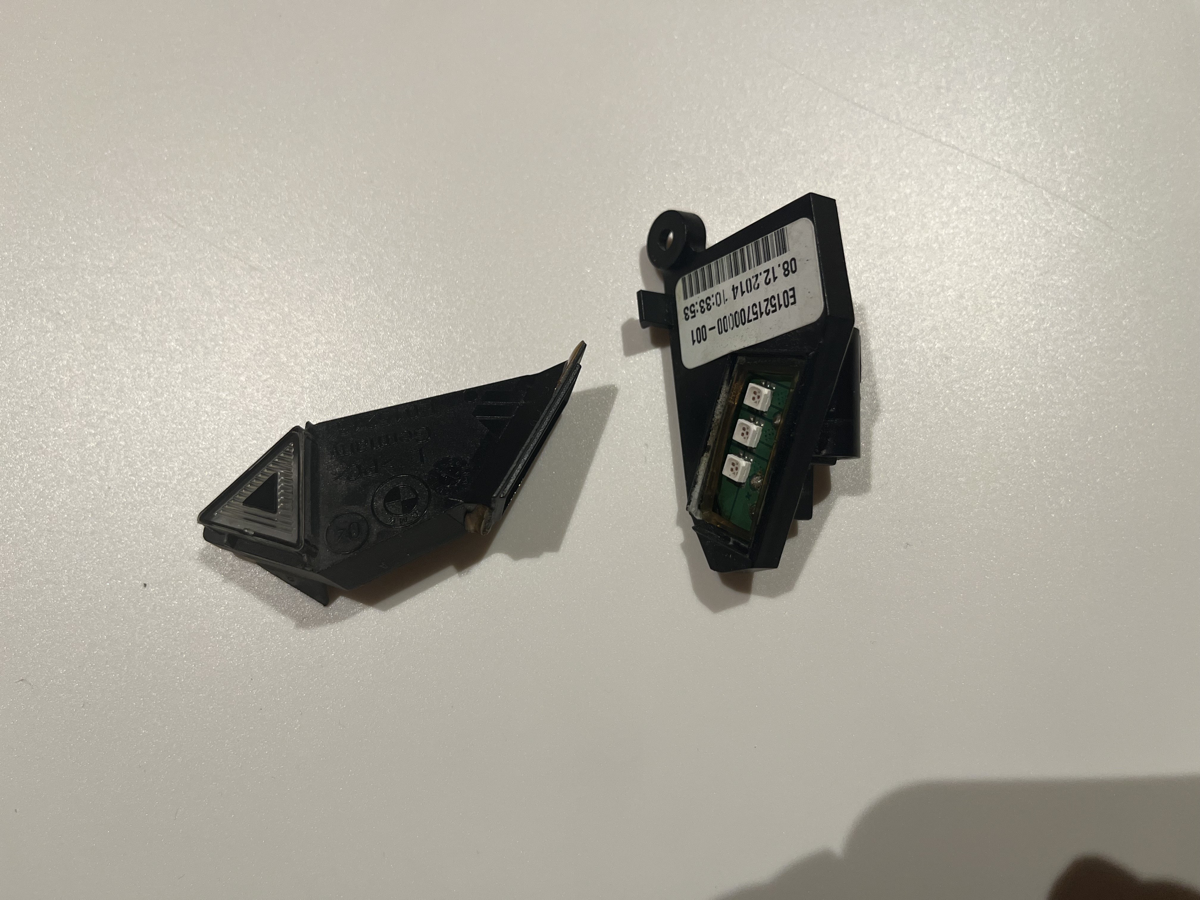

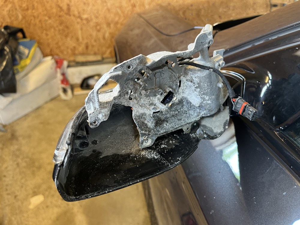

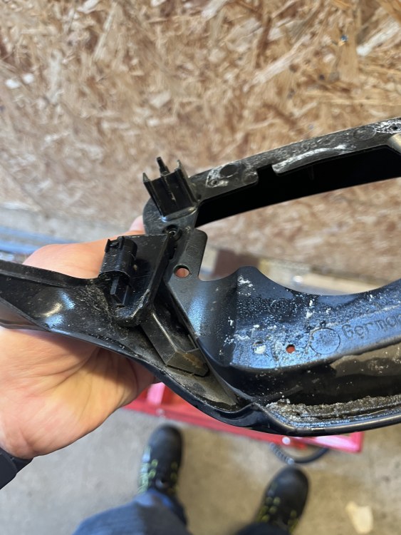

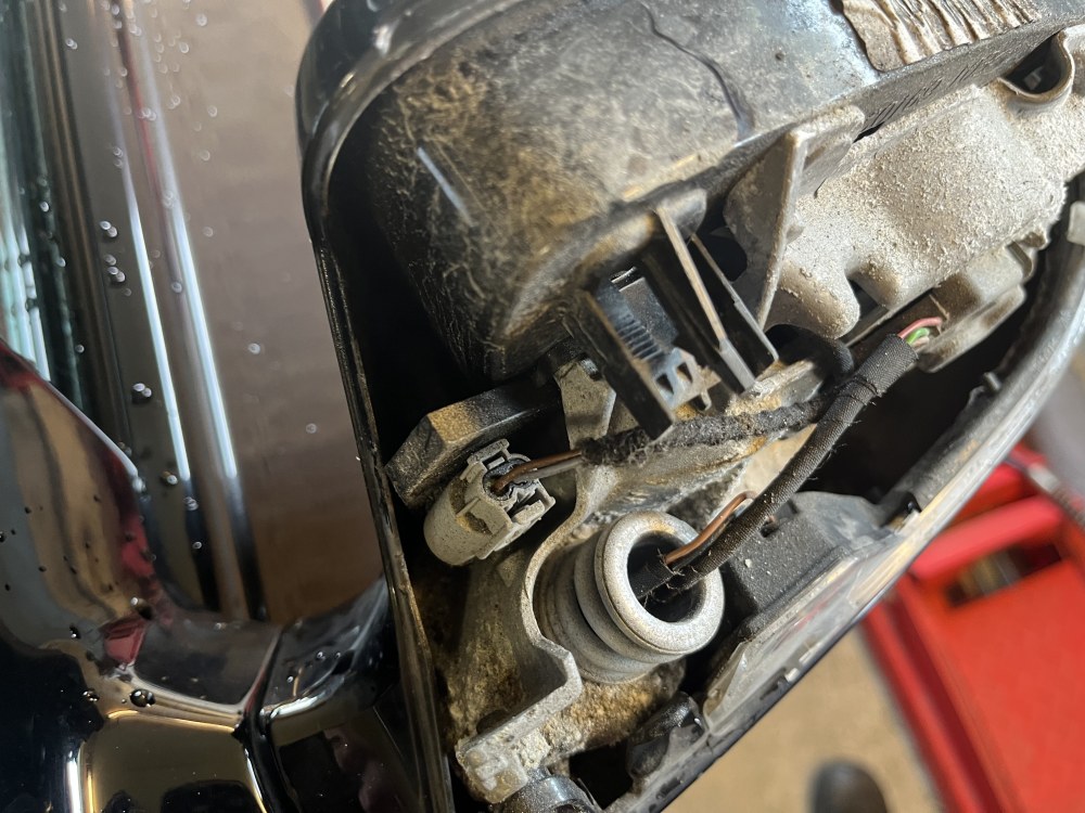

Detroit Skrevet Juni 25, 2025 Forfatter Skrevet Juni 25, 2025 Nå er det en stund siden jeg opprettet denne tråden. Men jeg tenkte jeg skulle informere om hva løsningen på dette problemet var. Da jeg selv syns det er irriterende å ikke få se løsningen på lignende poster. Jeg kjøpte inn dette varsellyset i November 23. Så kjørte jeg rundt med det i hanskerommet i rundt 18 måneder, uten noen bedre unnskyldning en latskap. I går skulle jeg rydde bilen og fant da frem denne dingsen og tok like godt å byttet den. Var gjort på en halvtimes med litt forsiktighet for å ikke knuse og knekke speilet mitt i småbiter. Den orginale led lampen hadde sviktet i limet mellom led diodene og selve triangelet. Så der var spor av korrosjon innvendig. Monterte det nye led lyset, litt forsiktig her også. Man må bøye litt på indre del av speilrammen eller hva jeg skal kalle det. For å få ut det gamle og inn det nye. Det sitter fast i et låseklips og en liten torx skru i øvre del. Nederst er det bare trykt på plass Ellers så blir selv aluminium ganske fæl etter 10 år i salt og dritt. Så det fikk seg en rens og en dysj med Fluidfilm. Monterte sammen, og jeg får nå aktivert Lane Change Warning igjen. Og begge triangelene kjører nå lampesjekk som de skal når en låser opp bilen. Håper på noen kansje kan ha nytte av dette. papertiger, mr.pingu, Makky123 og 4 andre reagerte på dette 7
