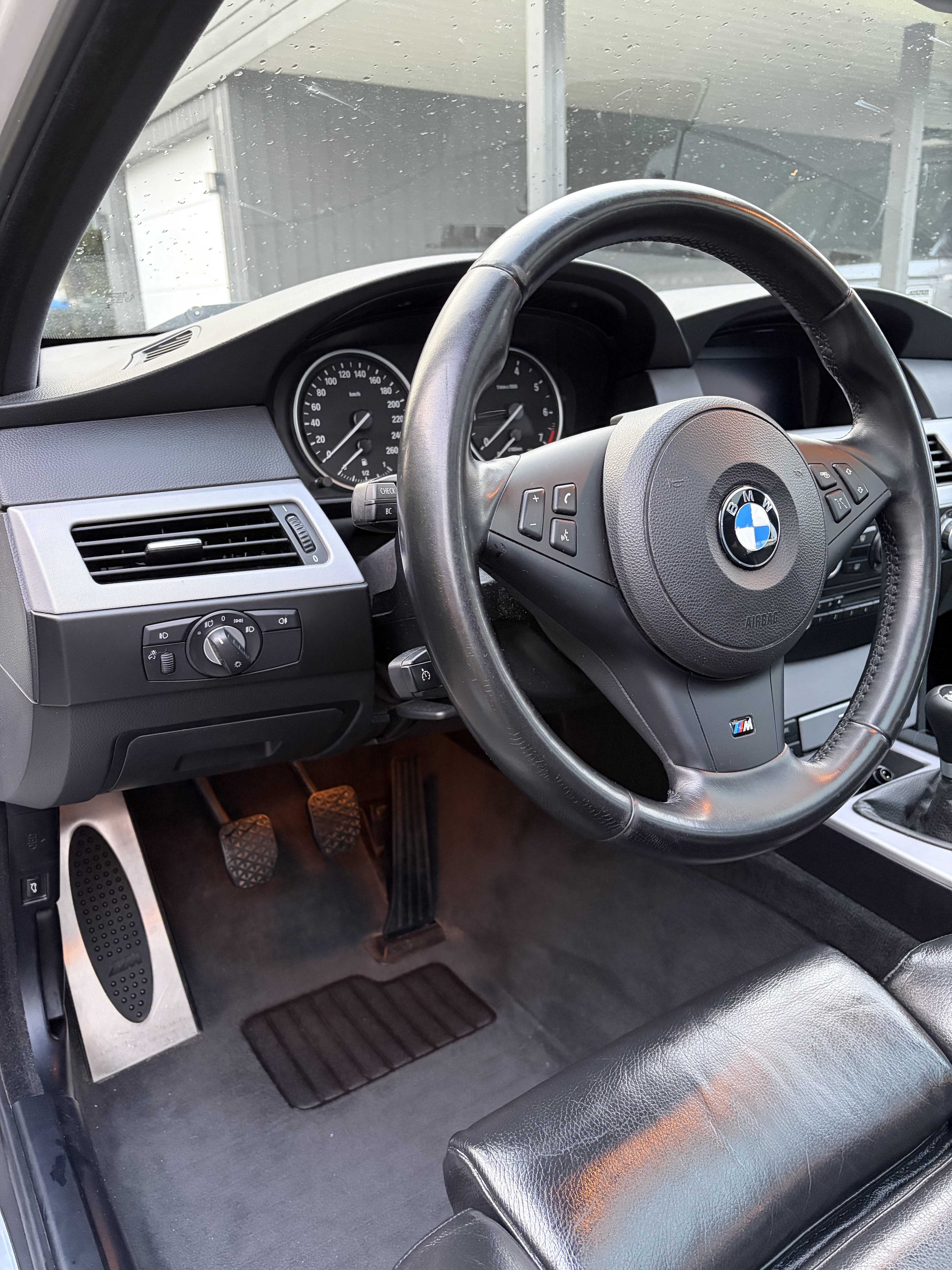

Man blir jo glad! Alt er riktig med rekkesekser og tre pedaler!
