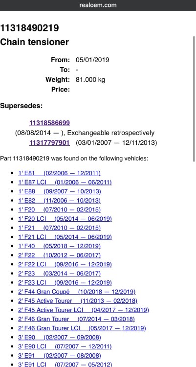

Øyvind L. Skrevet Mai 12, 2025 Skrevet Mai 12, 2025 4 minutter siden, Funkyi skrev: Takk for mange gode svar og litt misunnelse for dere som har uslakke kjeder Når det kommer til nye strammere, hvordan vet jeg at jeg får nyeste versjonen? Er det samme nummer på alle? Du skal bestille denne.. Det er den nyeste. Når jeg bytter strammer så tar jeg det sammen med et oljeskift. Pleier bytte olje og filter, starter opp slik at ny olje kommer rundt i systemet også bytter jeg strammer. Sikkert ikke noe betydning, men betyr noe i mitt hode. 😅🙈 Den skal trekkes til med 70nm. teerex, papertiger, Otis og 2 andre reagerte på dette 5

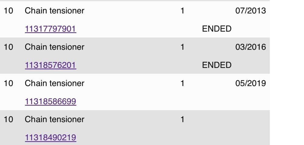

Larssoyl Skrevet Mai 14, 2025 Skrevet Mai 14, 2025 (endret) Kan legge til at om du bruker Realoem.com som delekatalog. Vil det noen ganger så «ENDED» (utgått del) bak noen delenumre slik som her, da er den delen ikke i produksjon lenger, og det kan ha kommet en ny versjon. Og dersom du trykker videre på delenummeret (link) så kan det noen ganger stå superseded by (erstattet av) eller supersedes (erstatter). Dette vil da si deg om delen er byttet ut eller om det er den nyeste. Står det ingenting så er det nok bare laget en versjon av delen. Denne fremgangsmåten gjelder forsåvidt for alle deler i katalogen på Realoem.com 🙂 Endret Mai 14, 2025 av Larssoyl skriveleif
