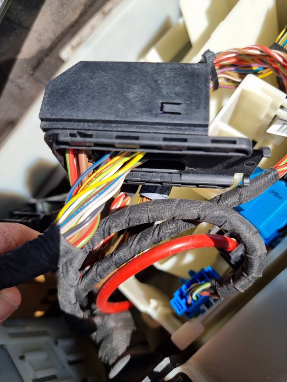

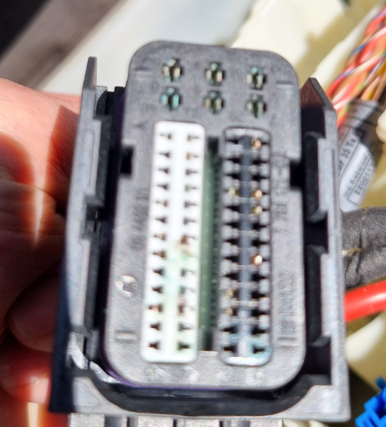

Korrosjon og knekt pin på ECU. Ny ECU anskaffet, og nå rense tilkoblingene på kontakten (hunn-delen), MEN hvordan få løs hver ledning fra kontakten? Noe tips?

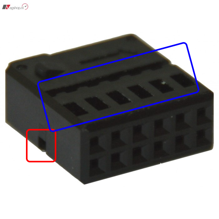

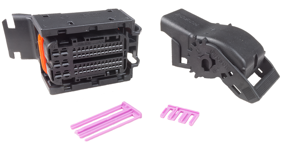

Det er tusen ulike måtar å sette sammen slikt på, men du ser på holet ved sidan av kabelskoa, på dei fleste der så ser det ut til å vere utsparing berre på ei side. Det betyr normalt at det er mothake på kabelskoen som du må presse inn på ei side samtidig så er det som regel ein secondary lock, ein plastdel (ofte lilla om bosch) så du må skyve ut fra kontakten. Det er en eller to plastbitar som dekke alle kabelskoa. Viss du tar bedre bilder frå ulike vinklar og med rett fokus så er det nok lett å sjå.
På slike kan du vere godt hjelpt med noko du har for håndeb, ein svært liten umbraconøkkel eller flatt skrujern. Dog fingerspitzgefül kan ikkje undervurderast her.
Her vises låsingane, det er ei låsing som dekker alle dei små og ei låsing for dei store som er skubba inn frå kvar si side.

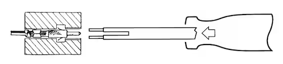

Så har du desse med mothake på begge sider, symetrisk (altså like djupt i kontakten):

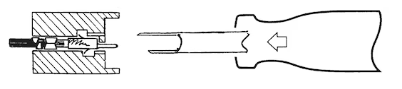

Og desse med to hakar, usymetrisk:

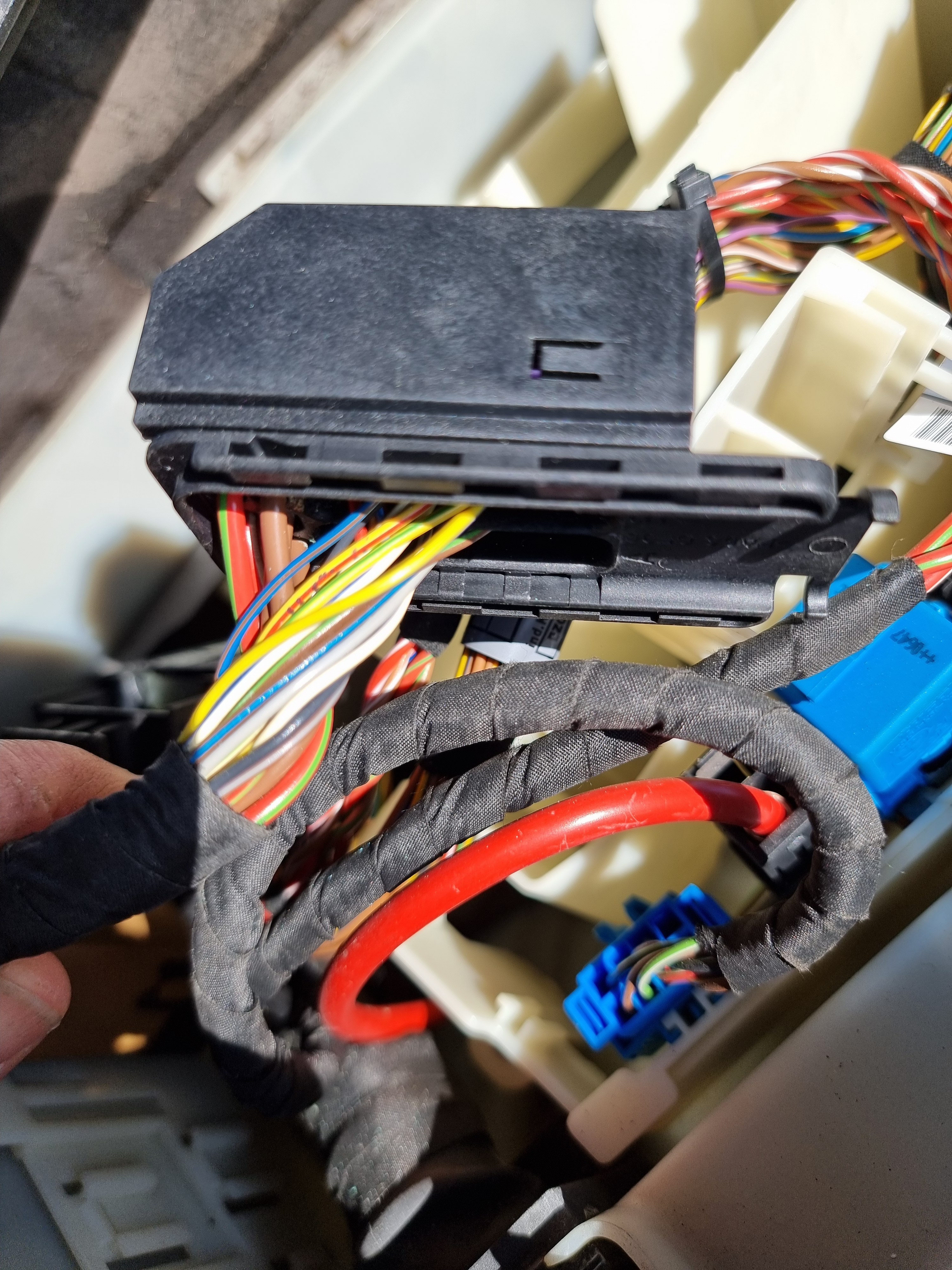

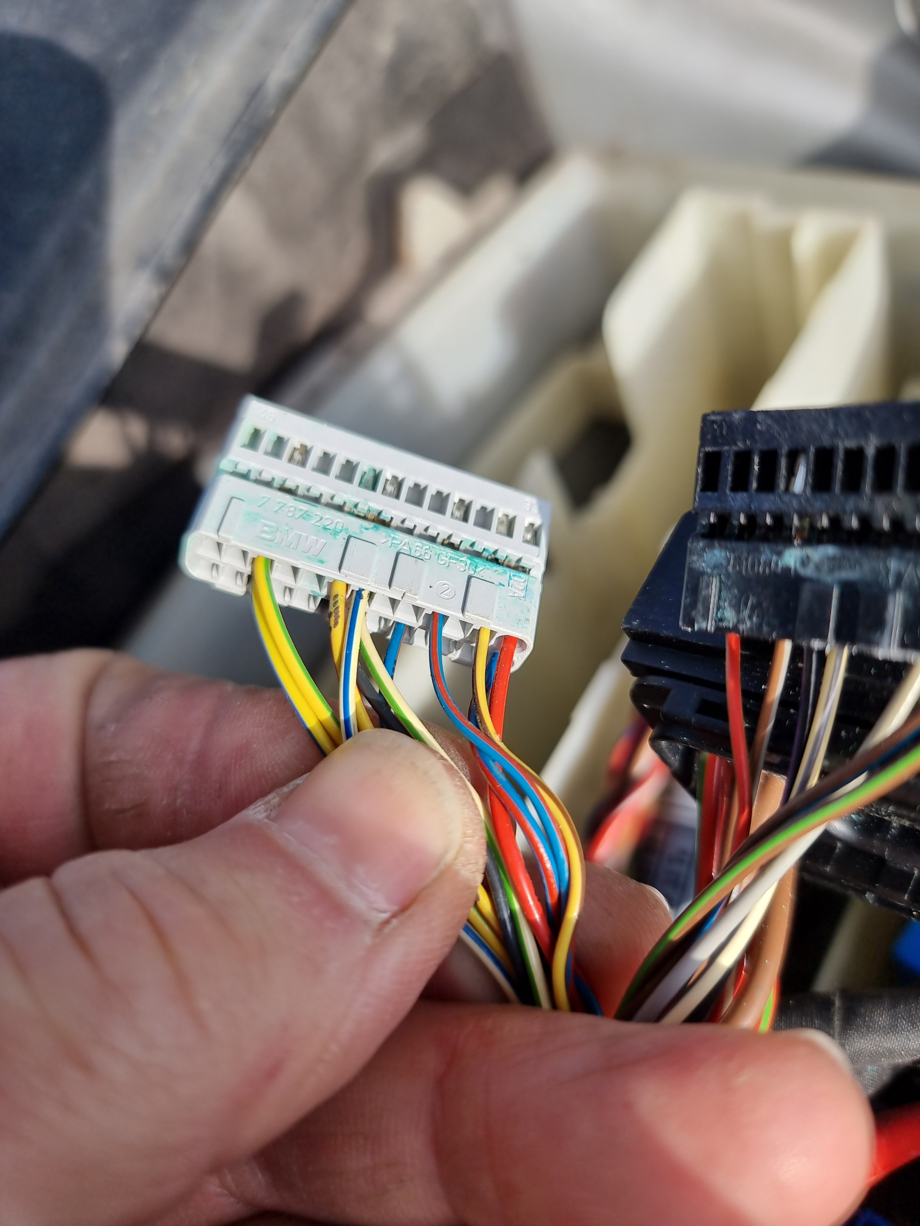

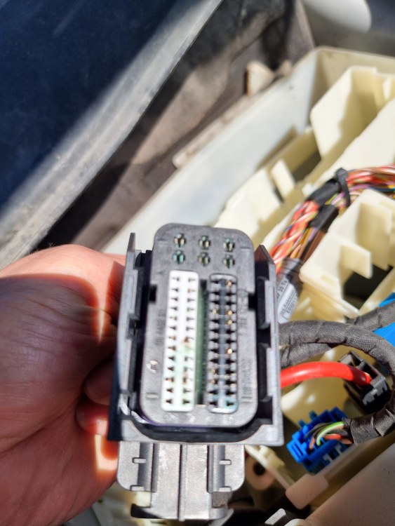

Når eg ser bedre etter på kontakten din så er det to lause delhus inni det store, så på eit vis så kan du demontere dei to rekkene med små kabelsko frå resten og då kjem du til låsingane veldig enkelt og treng kanskje ikkje spesialverktøy i det heile tatt. Då fungerar det store huset ytterst som secondary lock ved at det går ein plastbit inn i sporet (rød) og så når du demontera den frå resten så kjem du enkelt til låsehakane (blå).

Jeg tror ikke de er løse på den du viser her:
Først må låsesplinten (rosa / lila) ut og så må du inn i hule som er neden og ovenfor selve kontakten for presse ned den hempen som du viser in den skjematiske sidevisning.

Eg refererte til kontakten i bilen til TS: Her er det heilt tydeleg at dette er satt sammen av fleire delar.
@TurboJens, det du skrev om låsepinner ble løsningen, når jeg fant disse på kontakten. Da jeg trakk de ut fra kortsiden av kontakten, kunne de to delkontaktene trekkes ut. Da fikk jeg lett tilgang til å løse ut hver enkelt ledning uten bruk av noe spesialverktøy. Tusen takk for ypperlig hjelp! Litt mer arbeid da det viste seg at én ledningskontakt er korrodert i biter, så det blir en tur til høggern etter en ny.
