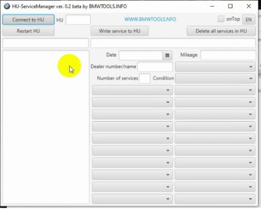

Haug530D Skrevet September 17, 2025 Skrevet September 17, 2025 (endret) Kan bruke HU Service manager for og legge inn og/eller endre service selv, merk at man mister det igjen når bilen koples til BMW sine servere, men er litt enklere og gjøre det slik. Bare og søke etter "BMW HU Service manager" Endret September 17, 2025 av Haug530D 525TDSA reagerte på dette 1
