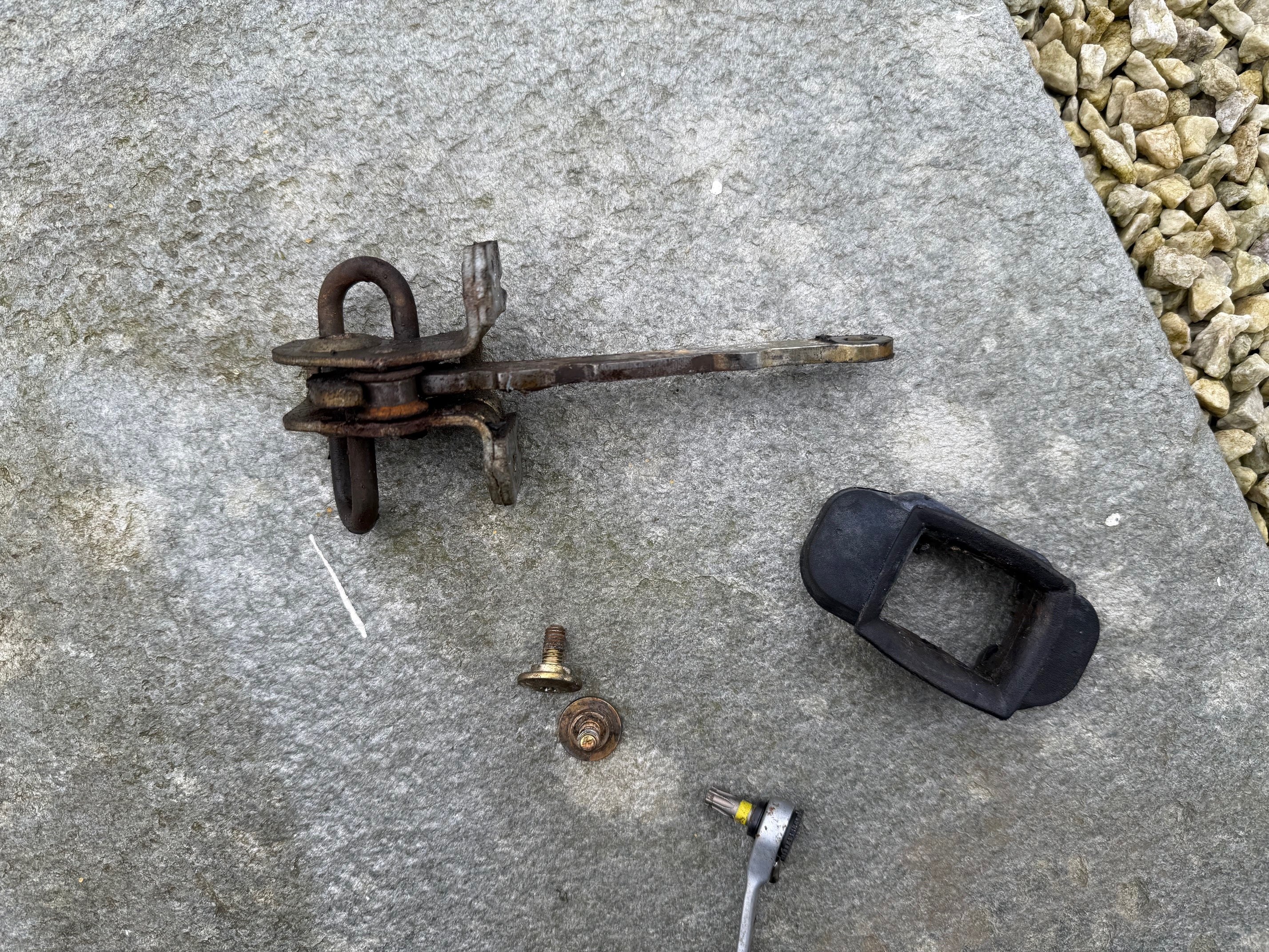

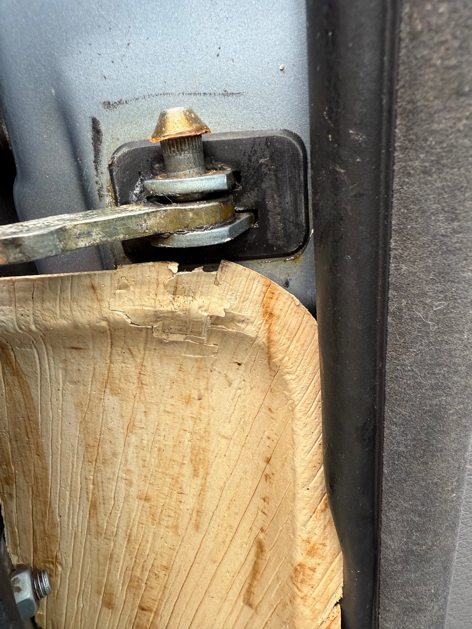

Men ja ... dørstoppere er viktige vesener 😅. Jeg brukte noe tykk pappkartong som beskyttelse av dørstolpen da jeg skulle slå ut bolten. Etter å ha holdt på en stund med "forsiktige" hammer slag, fant jeg fort ut at jeg måtte tilsette litt 6-66 som fikk jobbe litt med bolten først. Den satt nemlig bom d'la bom fast.
Deretter tok jeg mot til meg, og ga den et realt slag. Smokk ... så kom den 😊

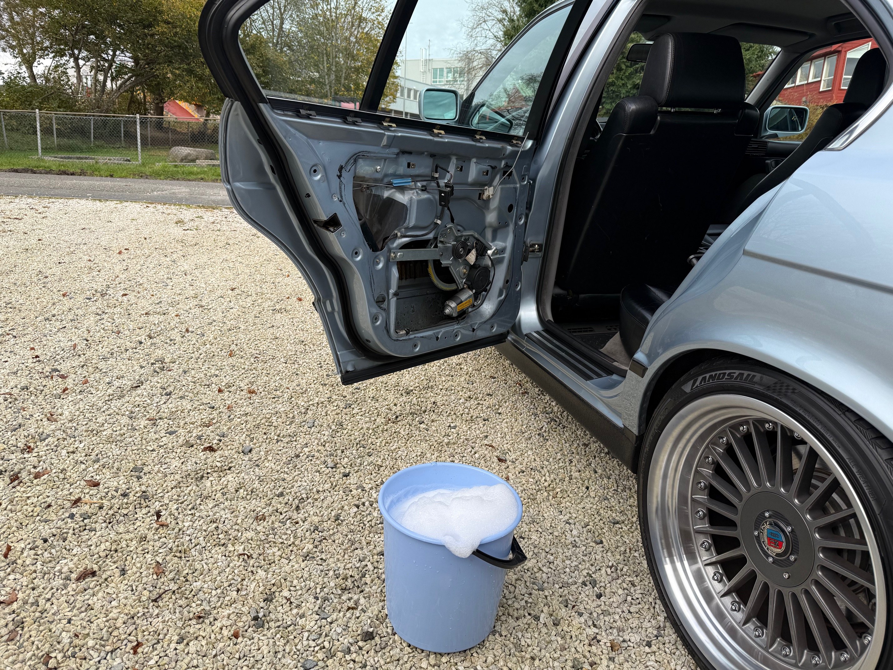

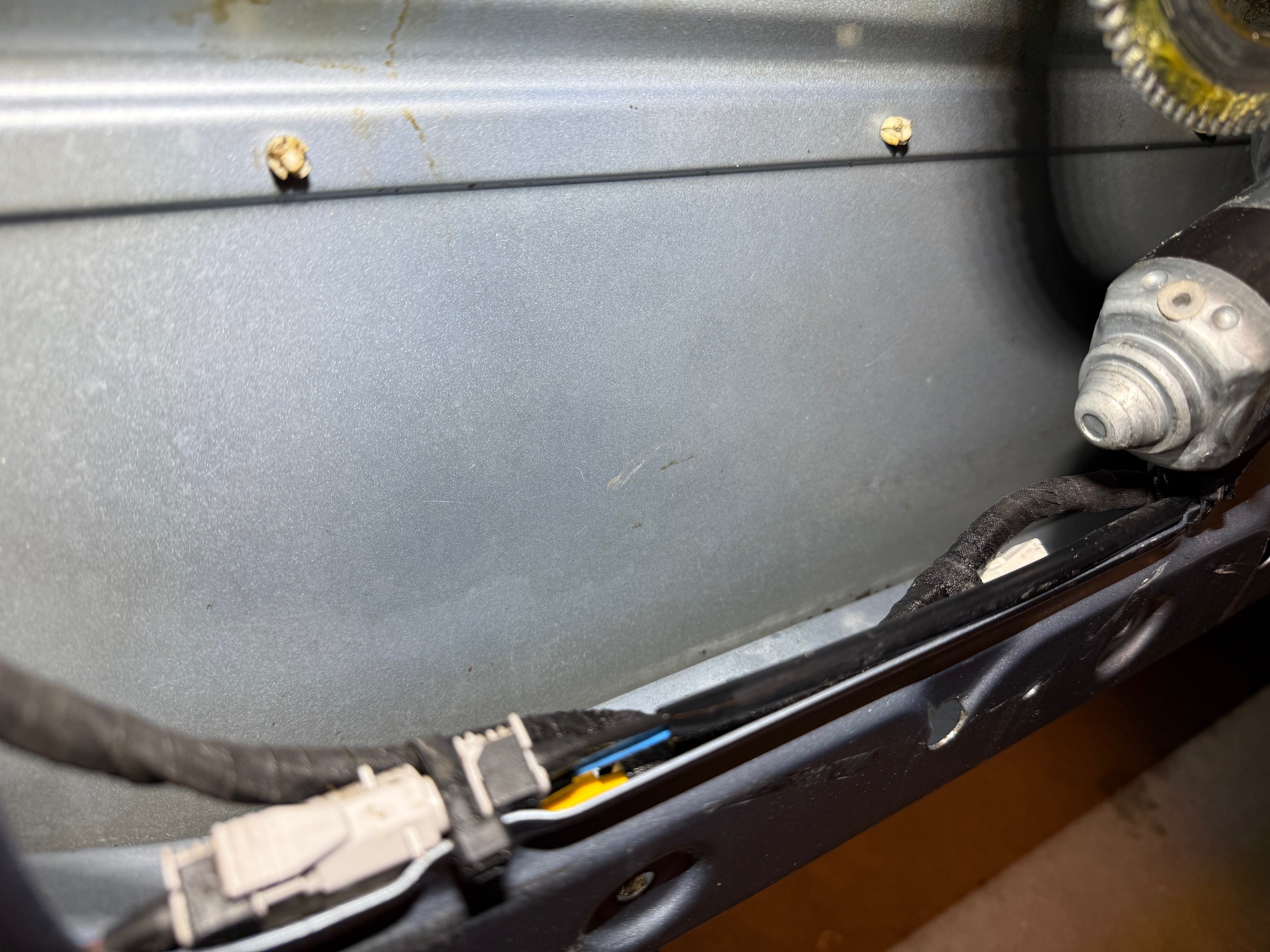

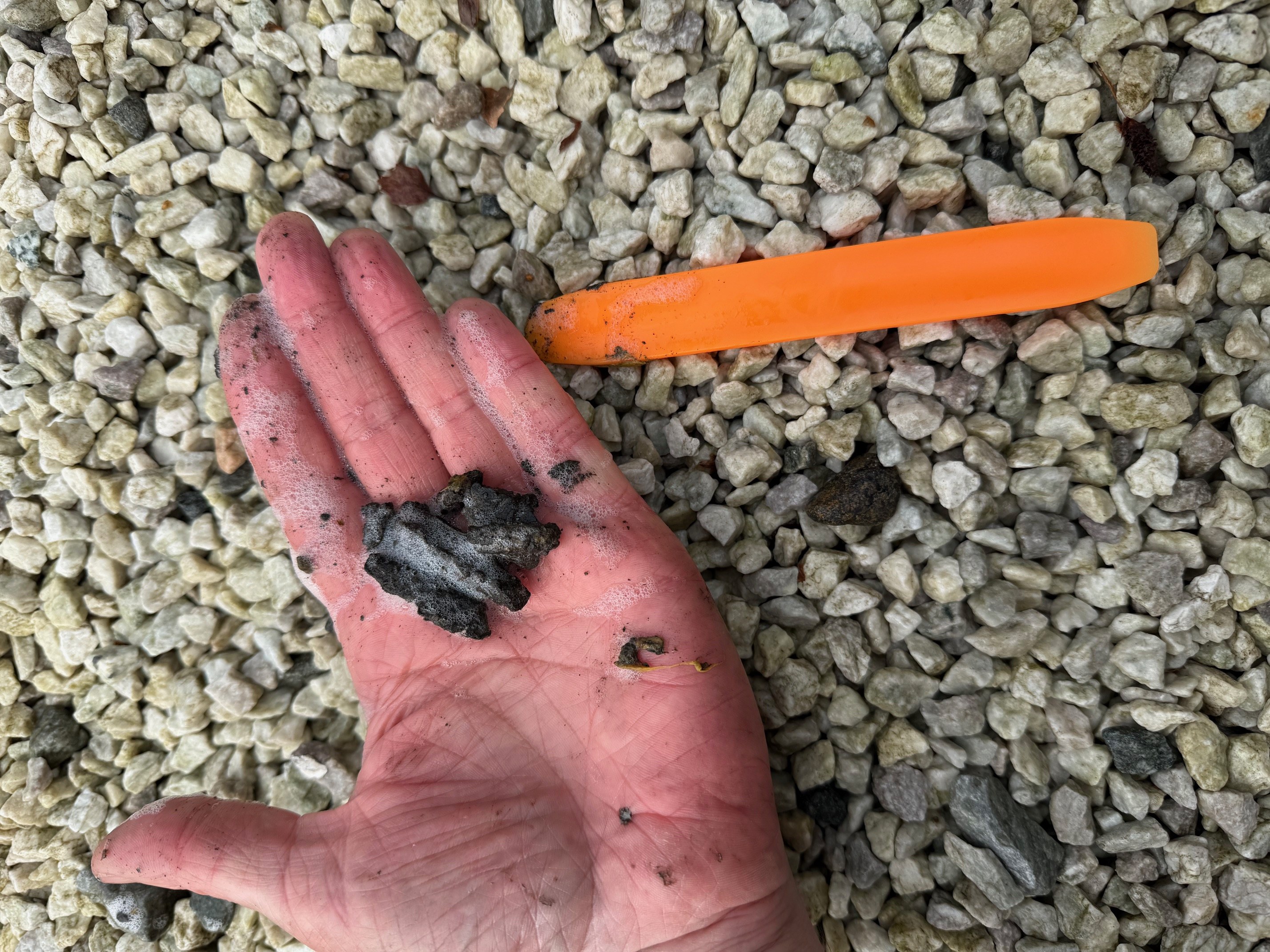

1 stk dørstopper ferdig med diesel sauna og spa i dag tidlig.
Legger på litt syrefri vaselin, da dørstopperen fryktelig gjerne ønsket dette.
Tilbake i sitt rette element.
Arbeidslyst og oppholdsvær går hånd i hånd i dag. Starter med neste bakdør ...

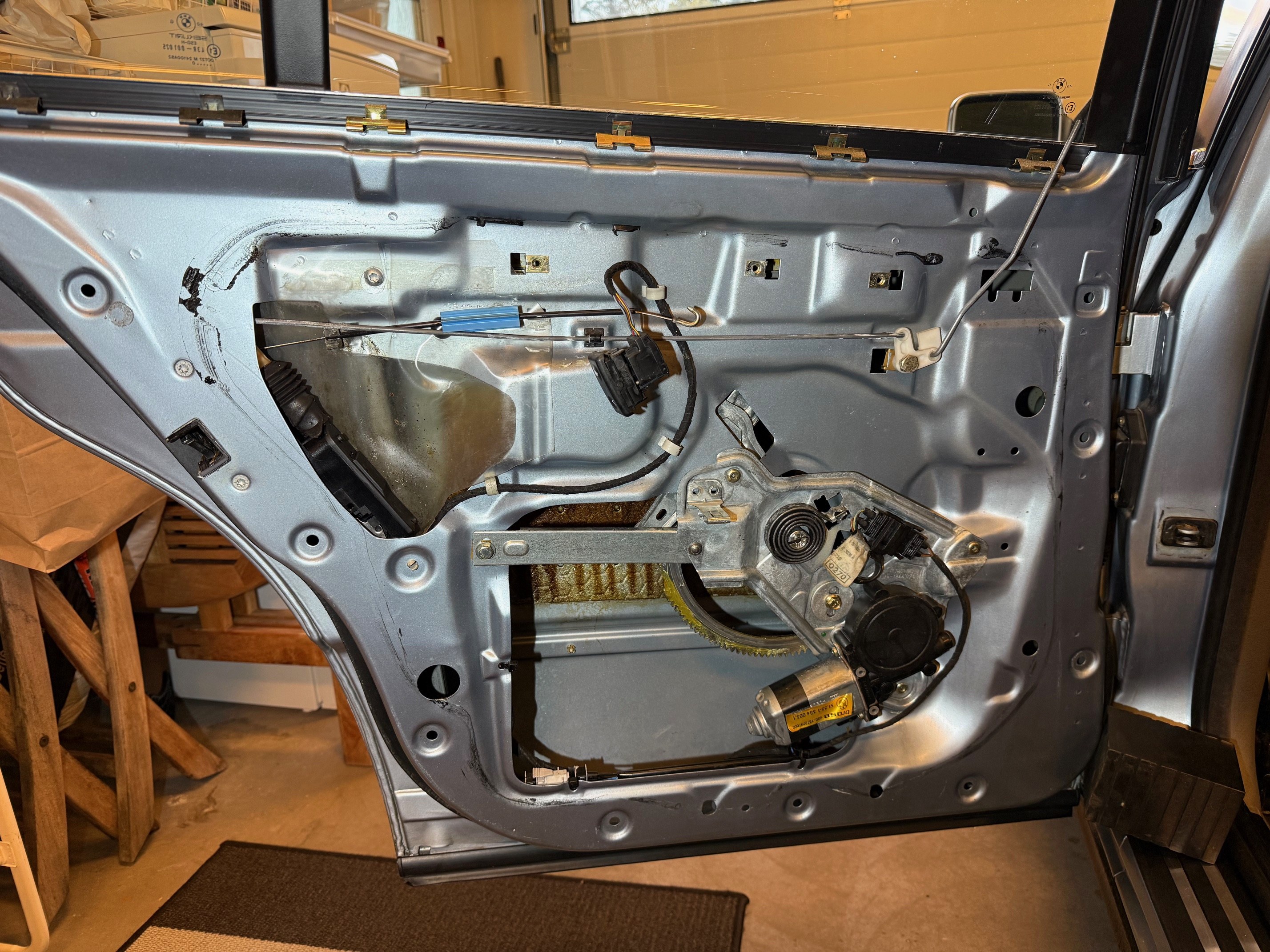

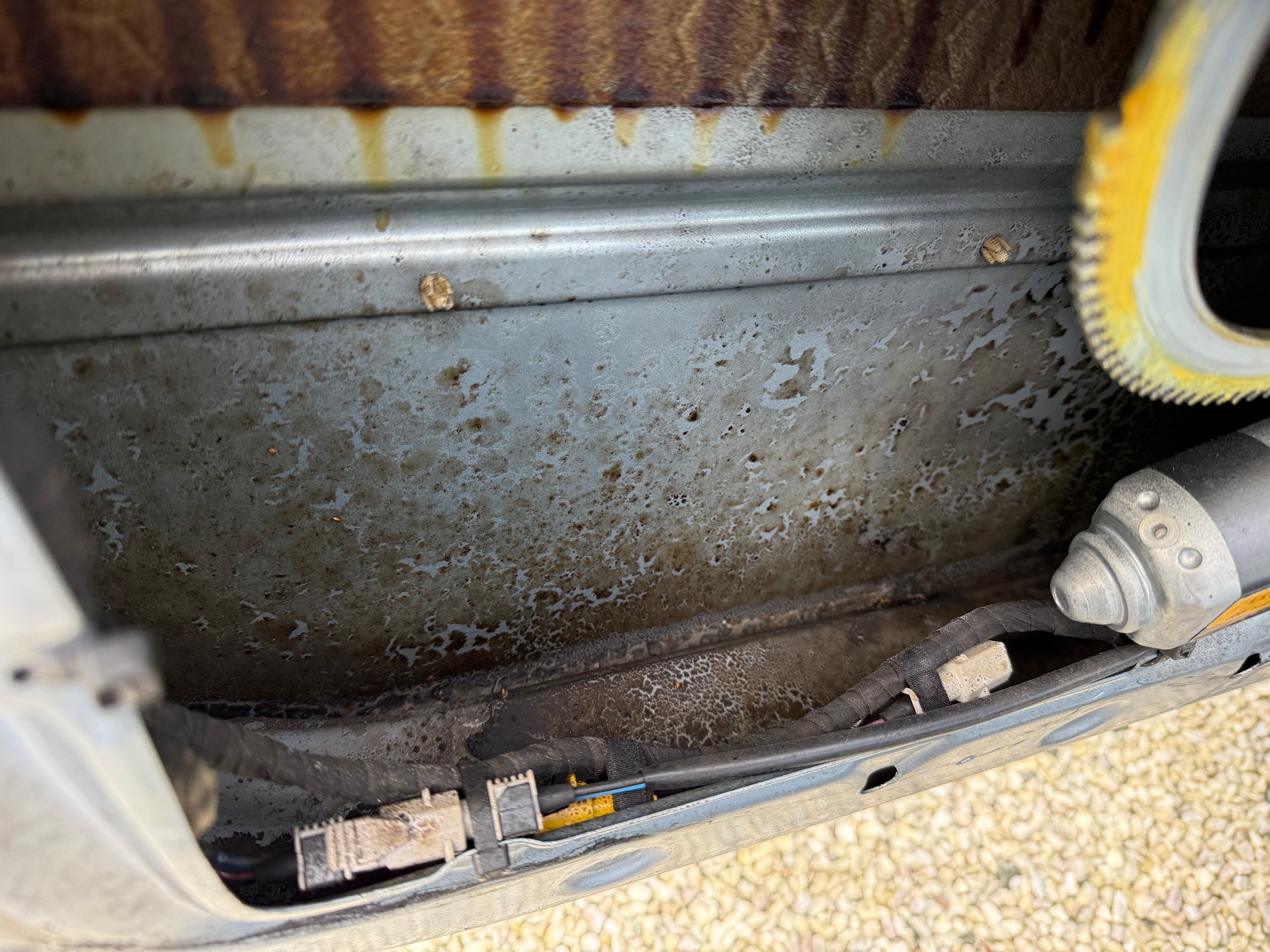

Her er litt av det kjekke man finner nedi en bakdør.
Fikk teken på denne kuriositeten i går. Kom med en gang i dag.
Diesel bad next ...
Et nytt kapittel ...
Endret av Møkki

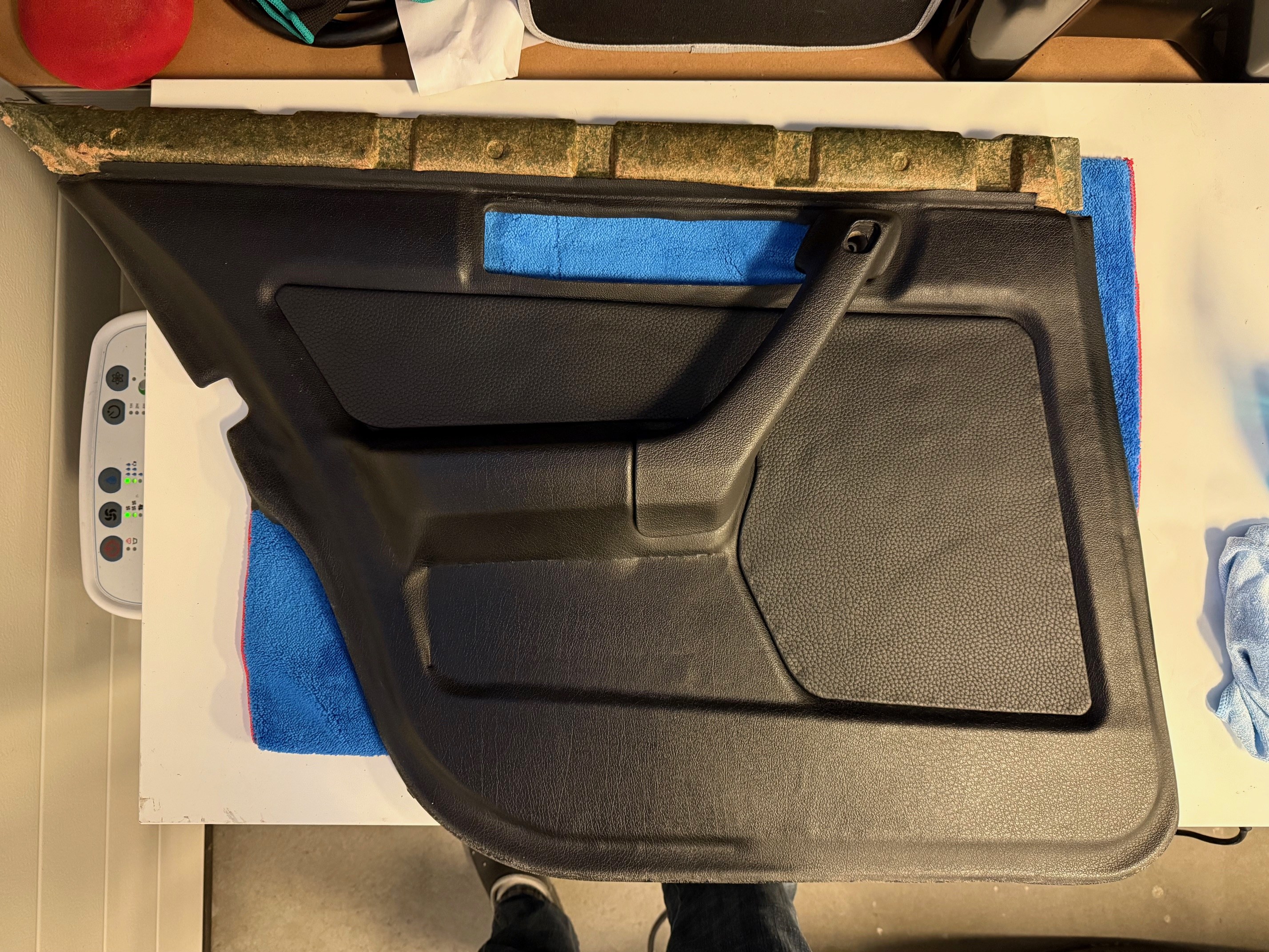

Ble ferdig med begge bakdører sånn rent mekanisk i går. All dritt er borte, og dørstoppere virker å være kjempefornøyd. De hverken jamrer eller klager på noe som helst 😊. I tillegg fikk lås- og vindusheiser en god del oppmerksomhet, og responderer nå som normalt. Sier meg fornøyd med den delen.

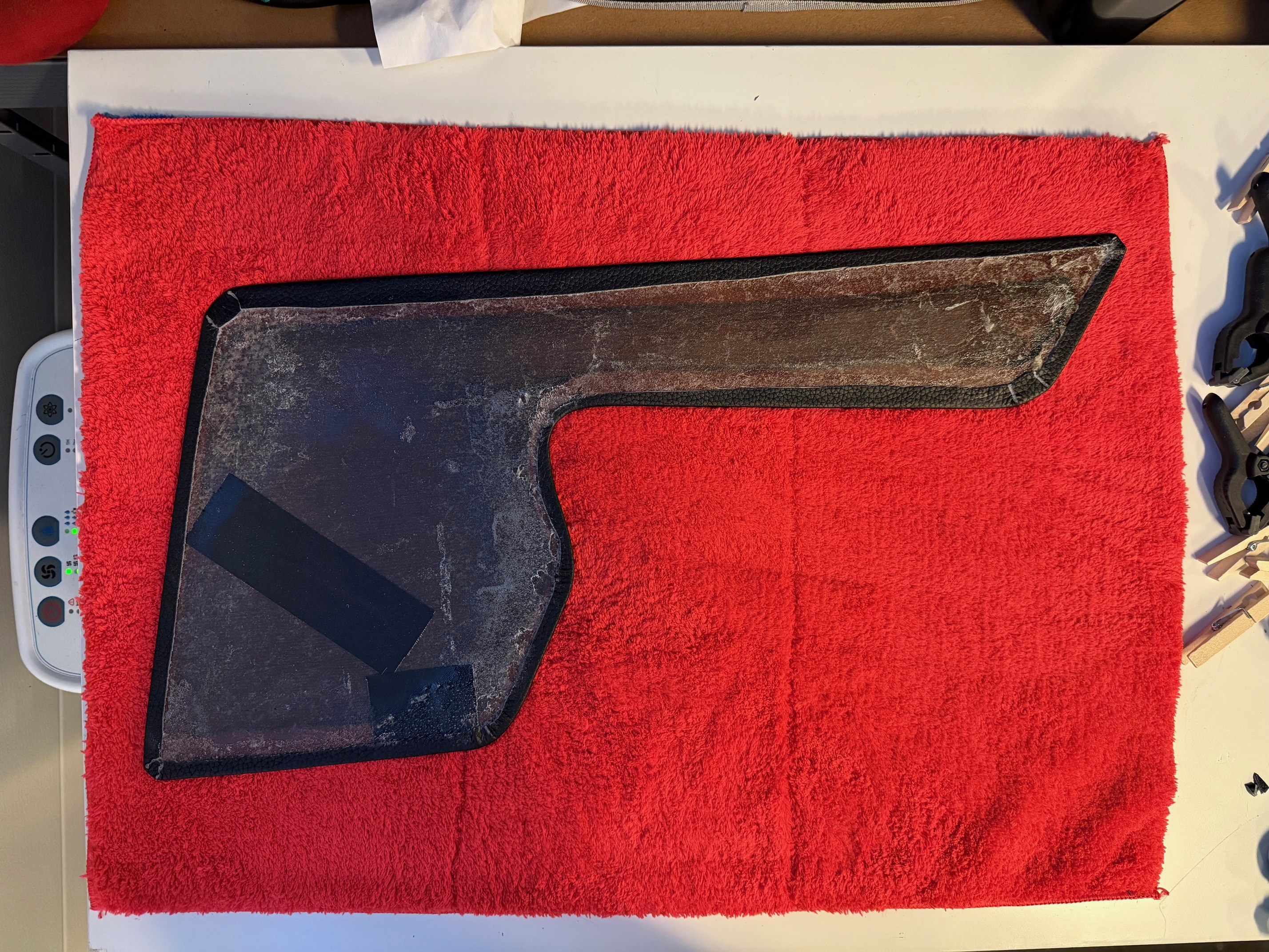

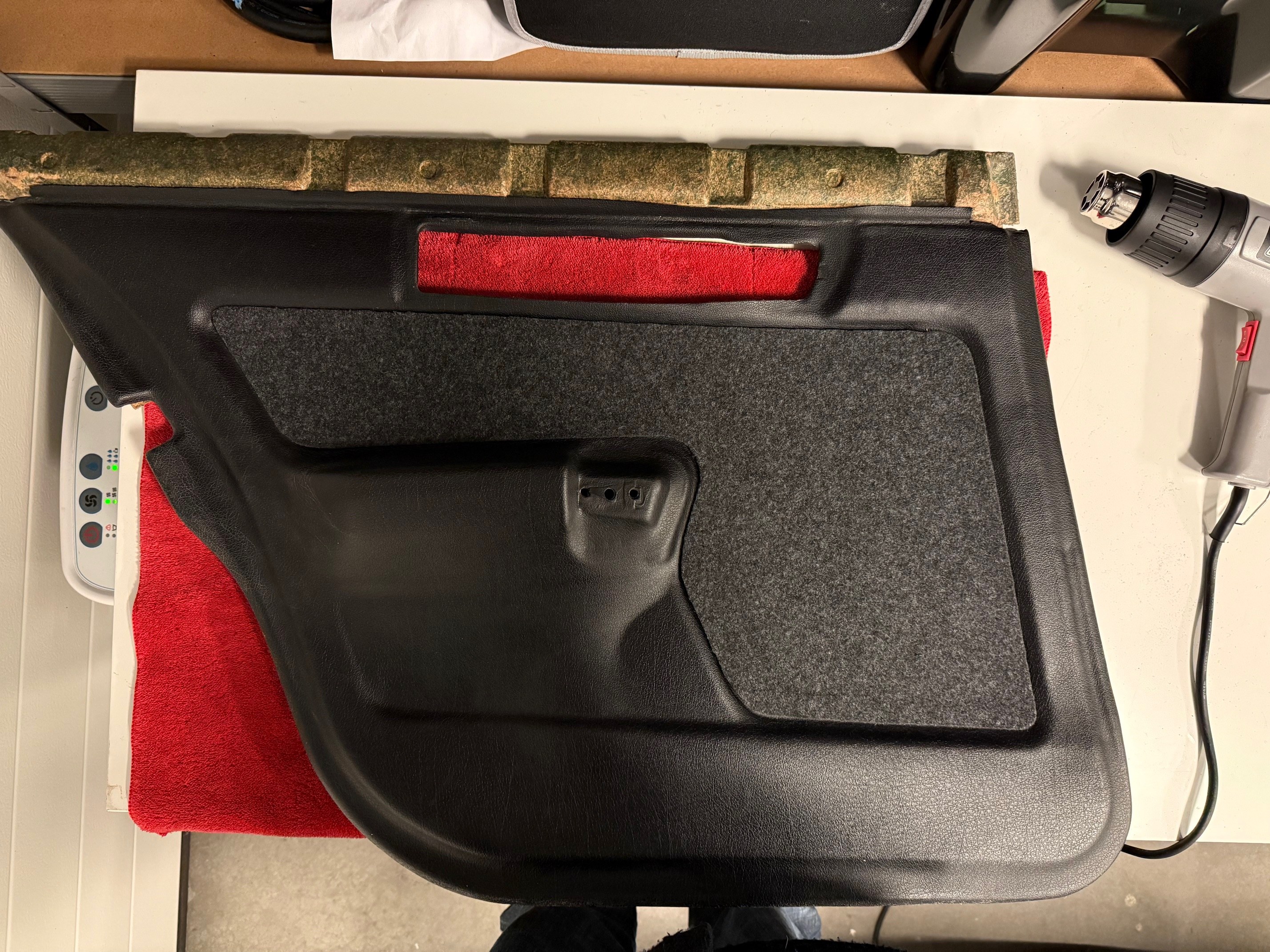

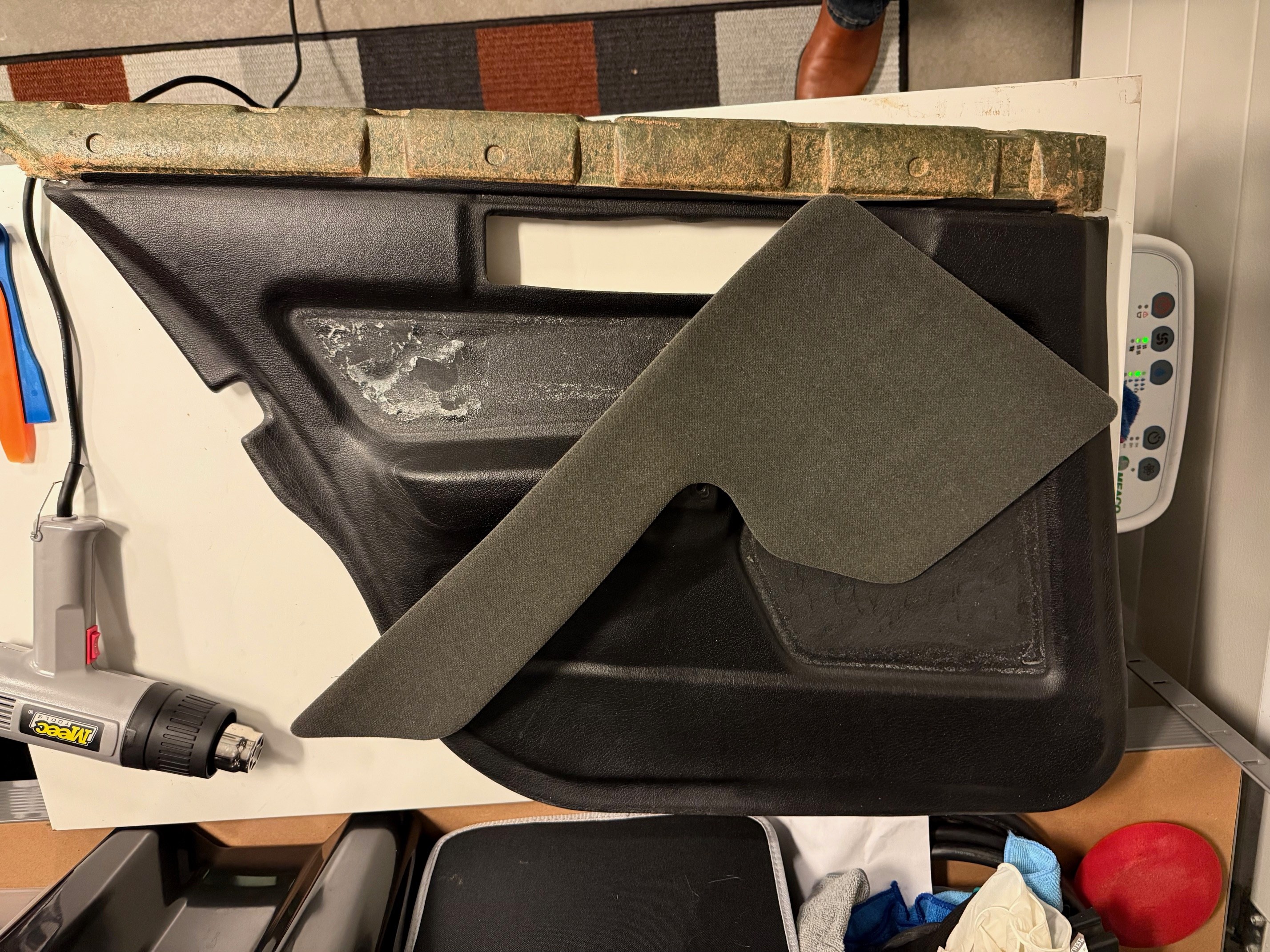

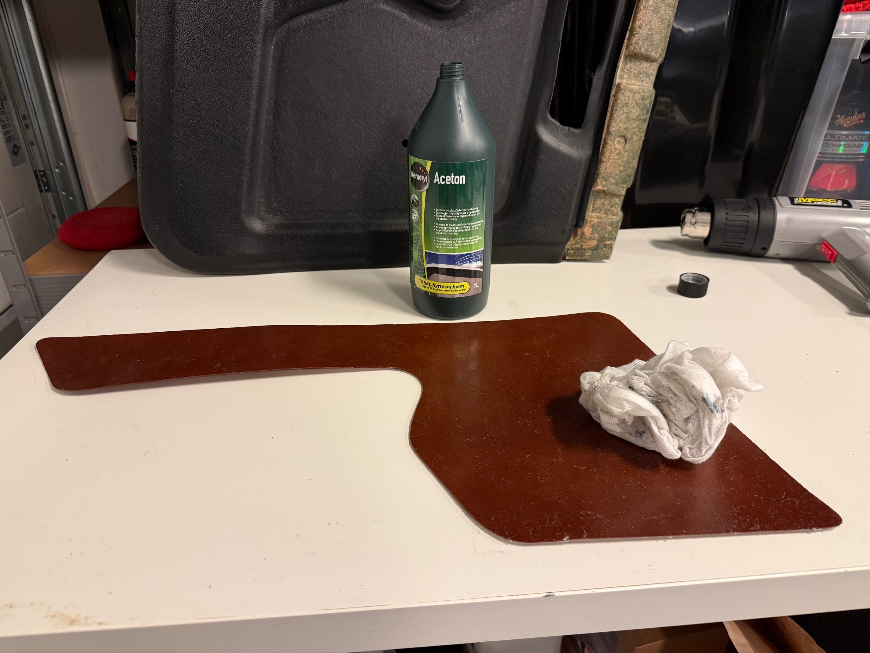

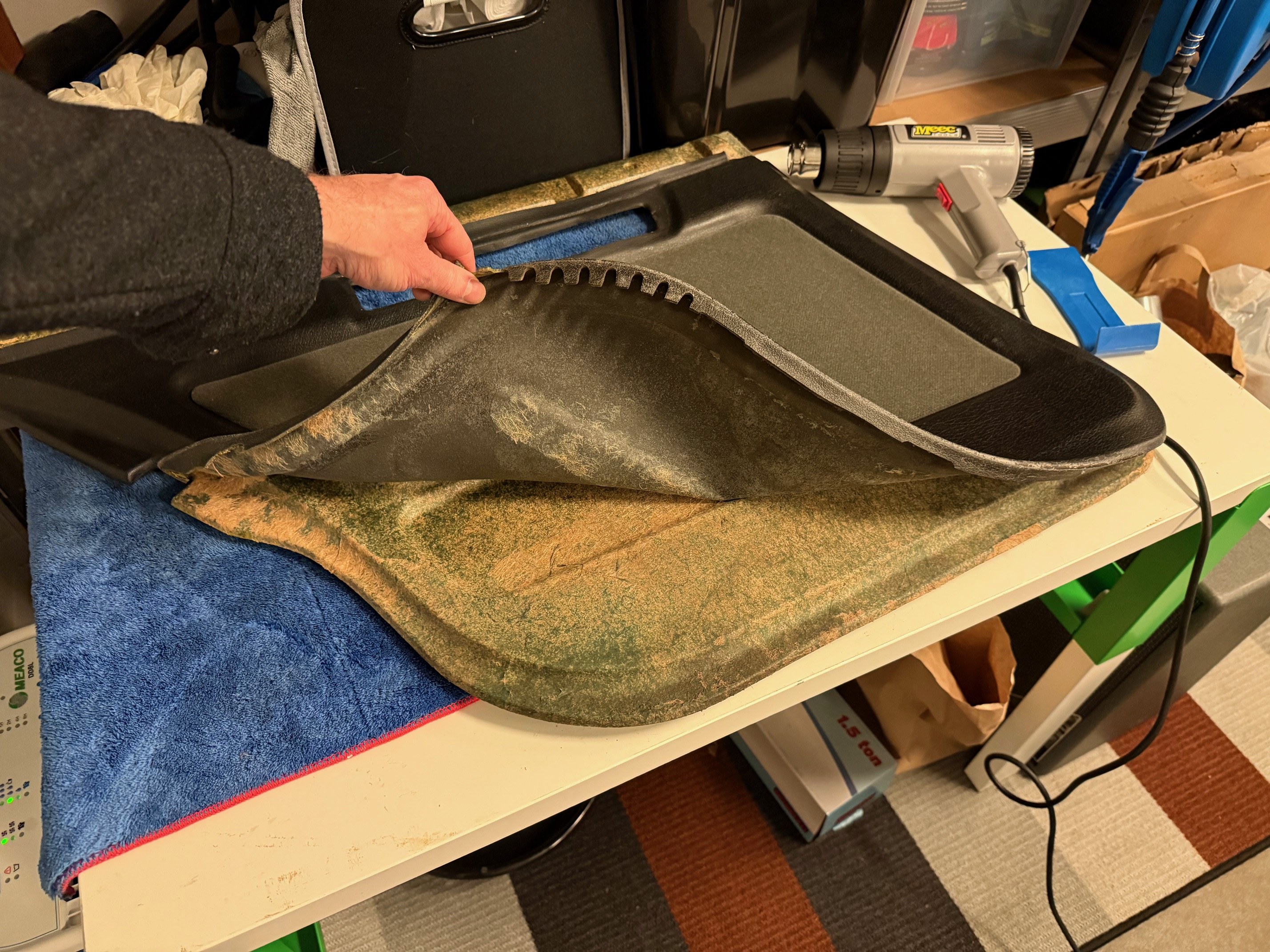

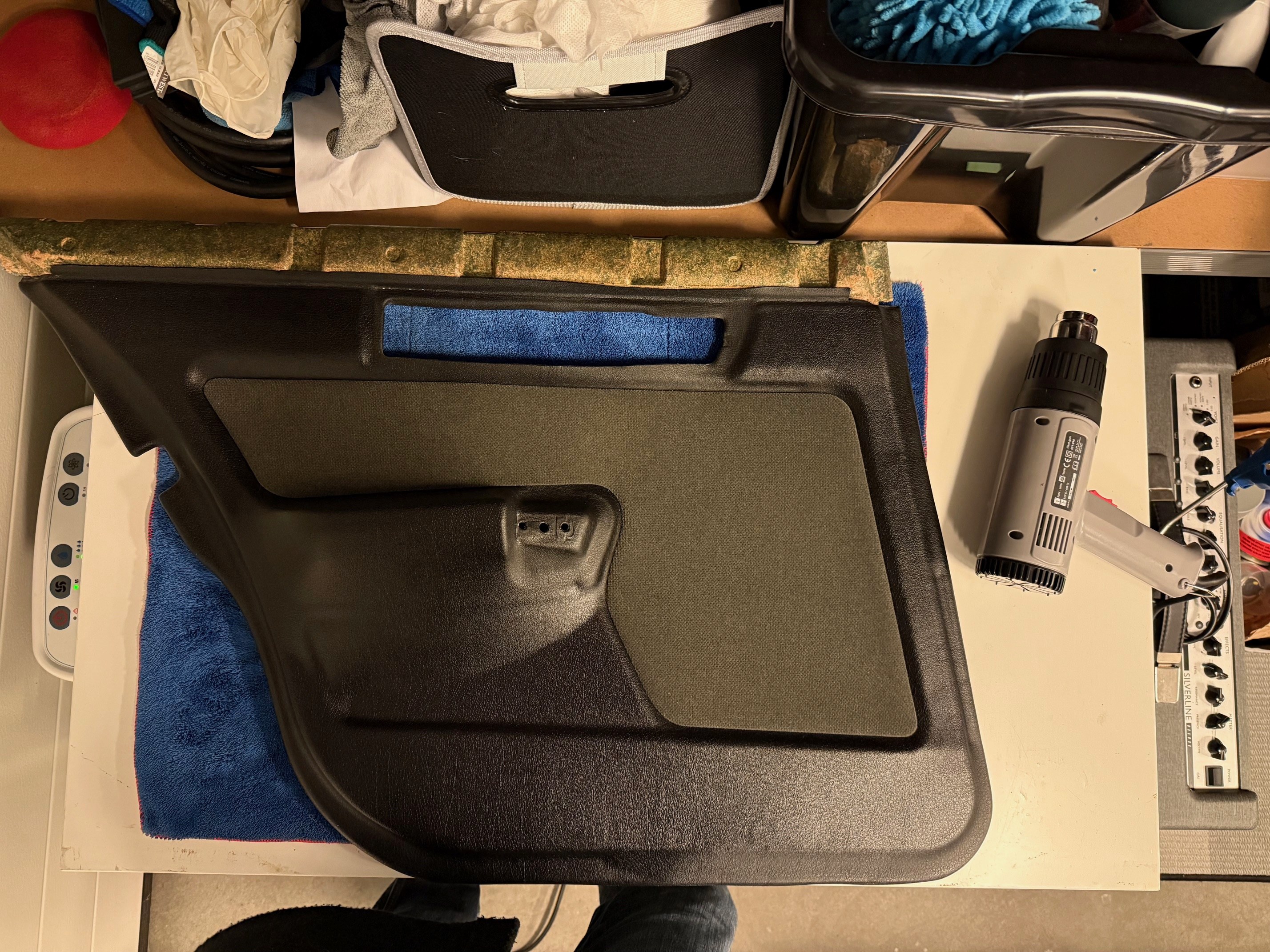

Kun dørpaneler som gjenstår bak. Disse er gått opp i liminga en del plasser. Har ikke den beste erfaring med akkurat dette, men man får vel bare hive seg ut i det.
Tar forsiktig av trekka for å se om det lar seg gjør å lime dette på ny ...
Det ser slik ut, for både vinylen og pappbordet er heldigvis helt i orden. Kun limet m.a.o. som har sluppet taket.

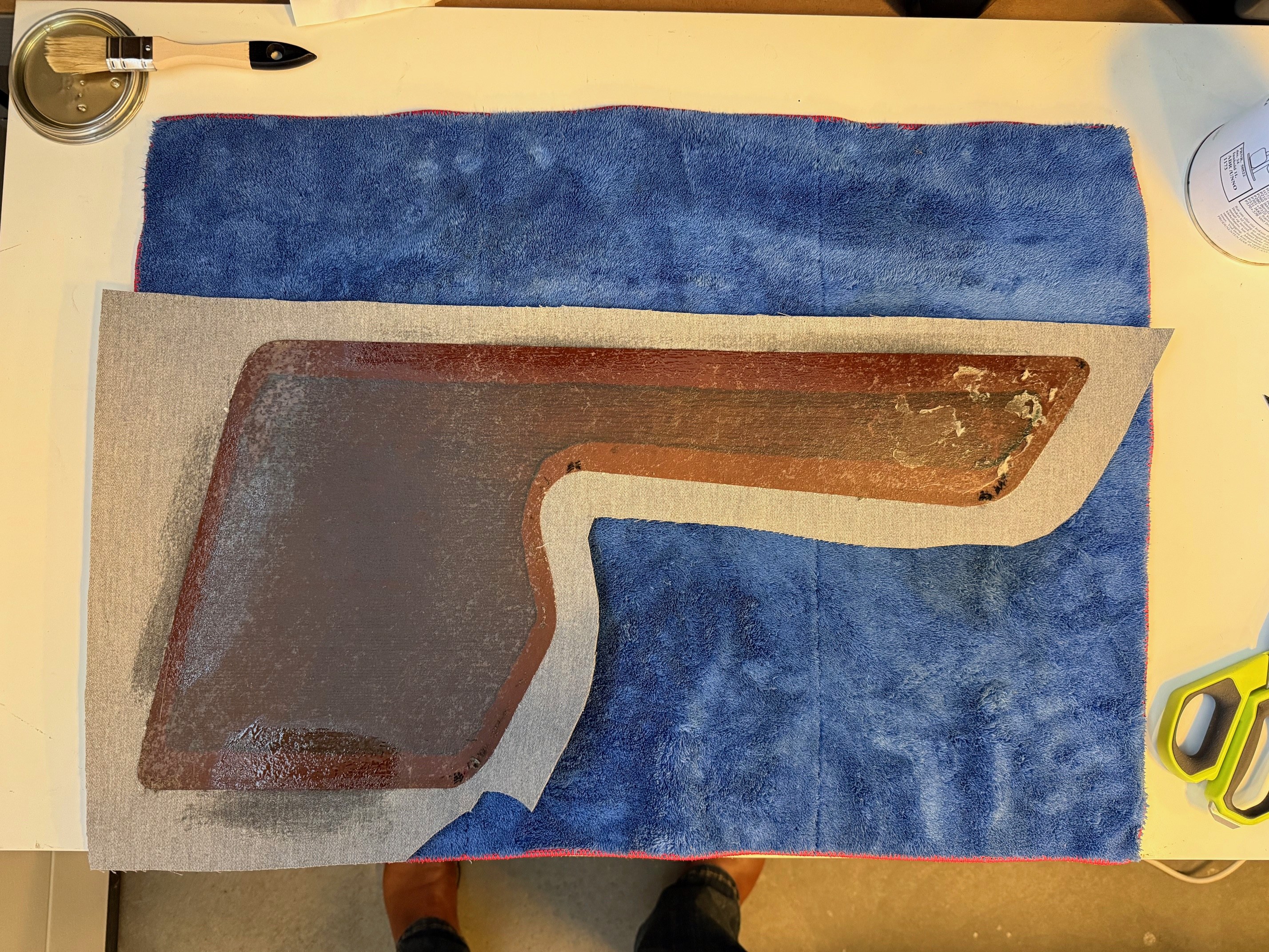

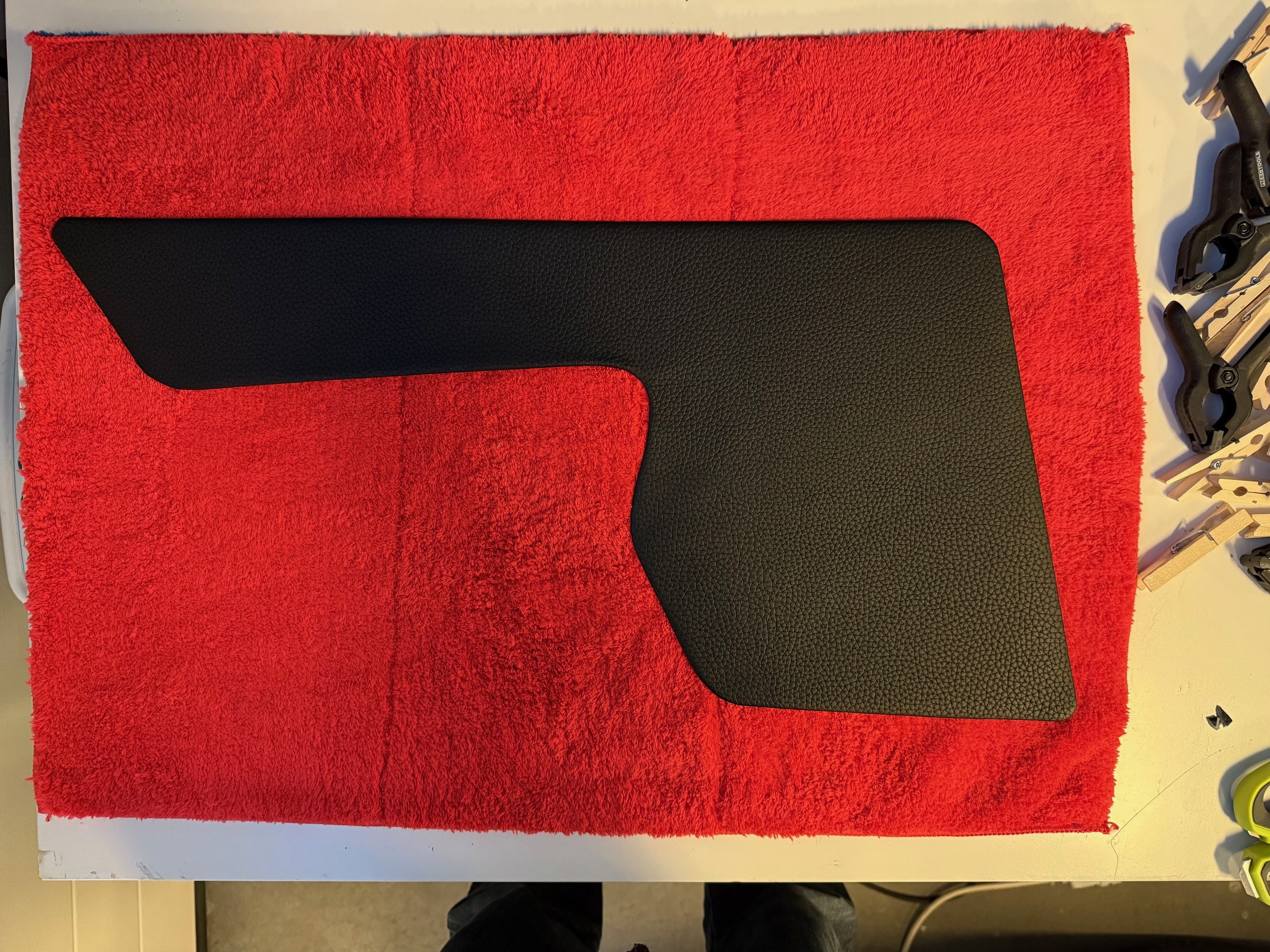

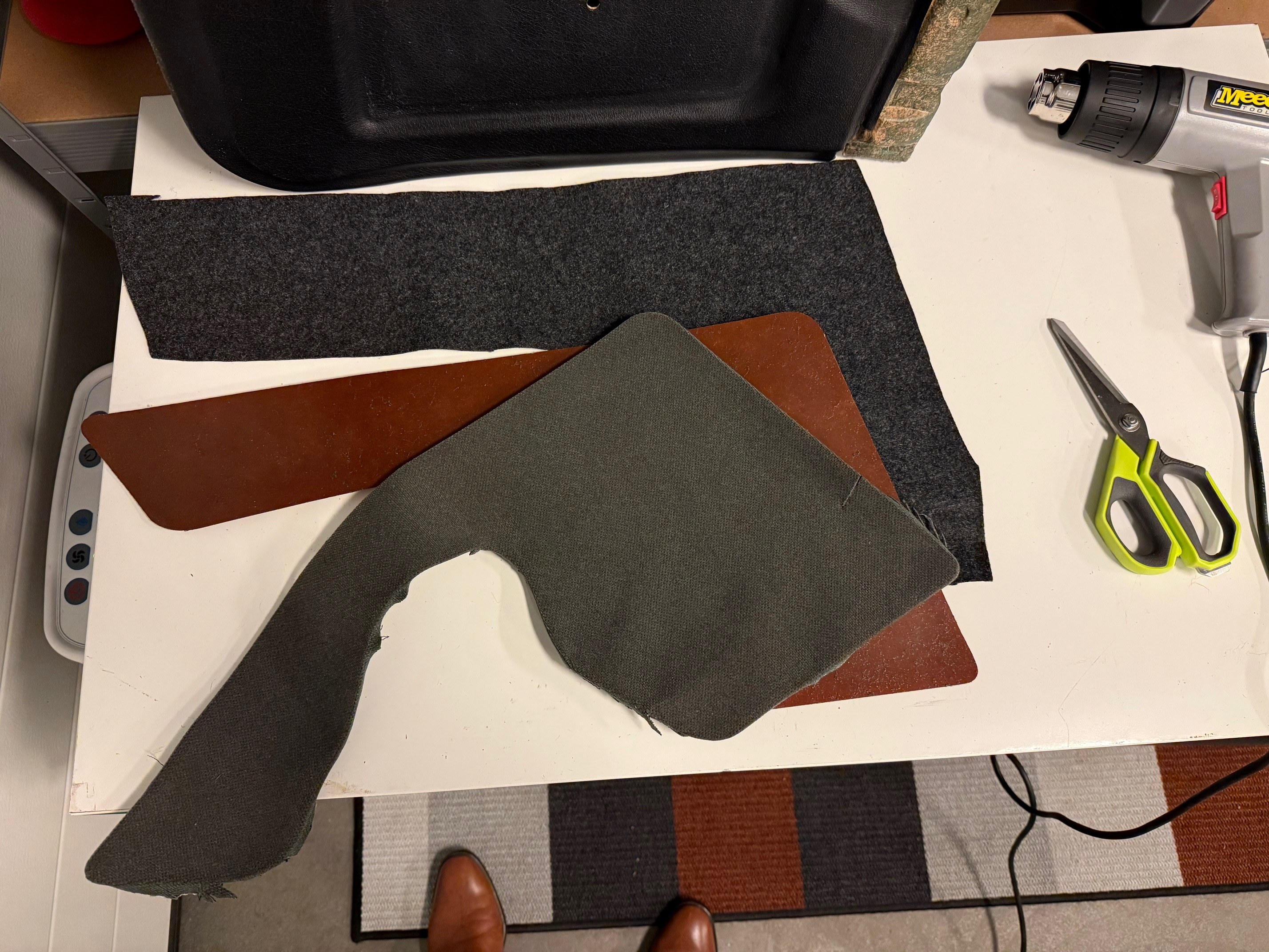

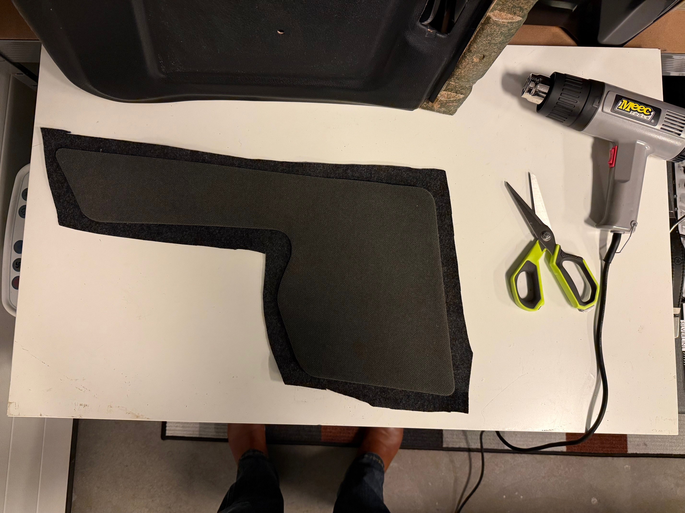

Men først vil jeg skifte stoffet på ytterdelen av dørpanelet.
Limt på nytt stoff og legges oppå for å få et inntrykk.
Synes det ble bedre enn hva det var.
Dog vil jeg se hvordan dette blir med skinn før jeg bestemmer meg.

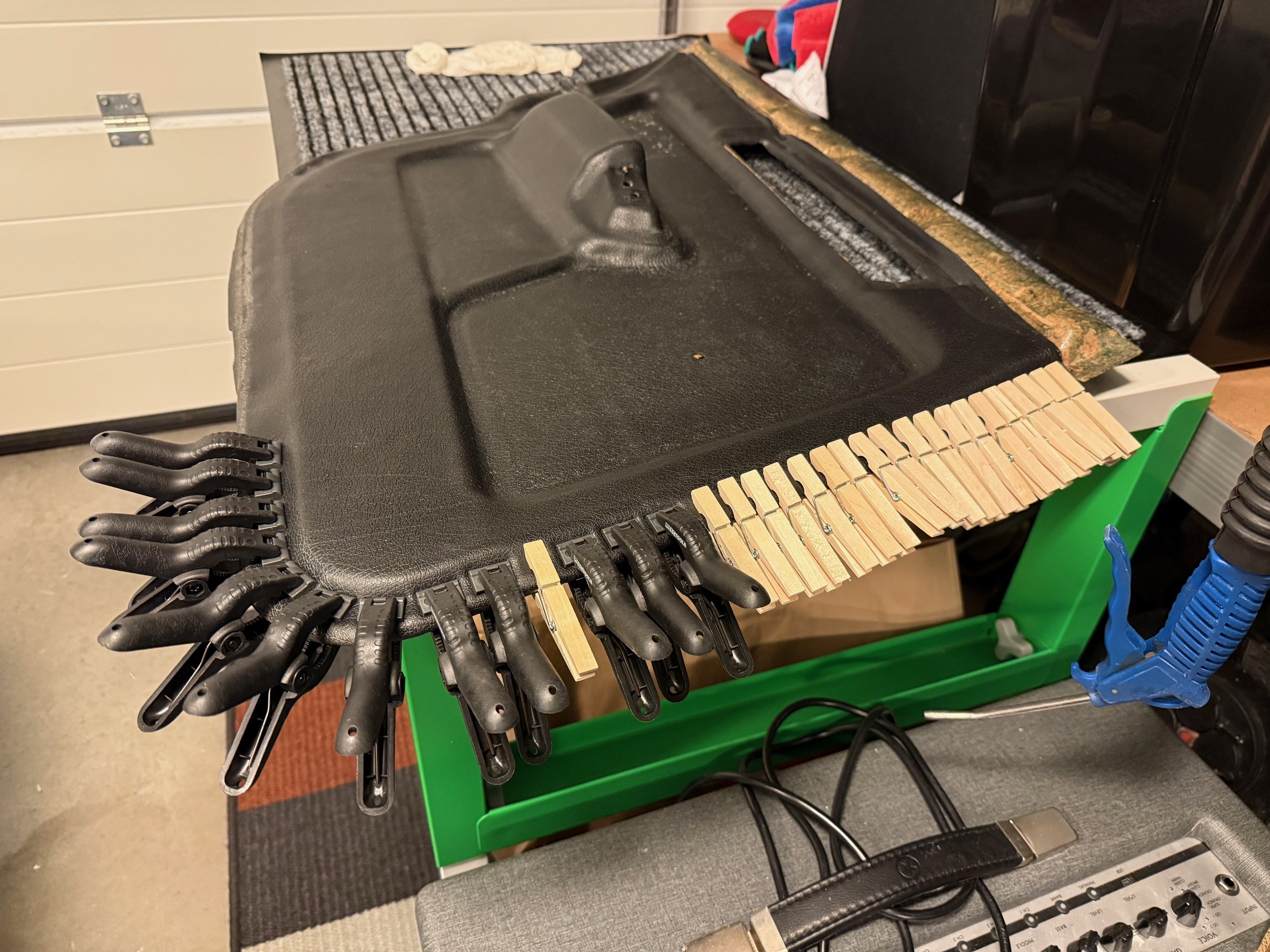

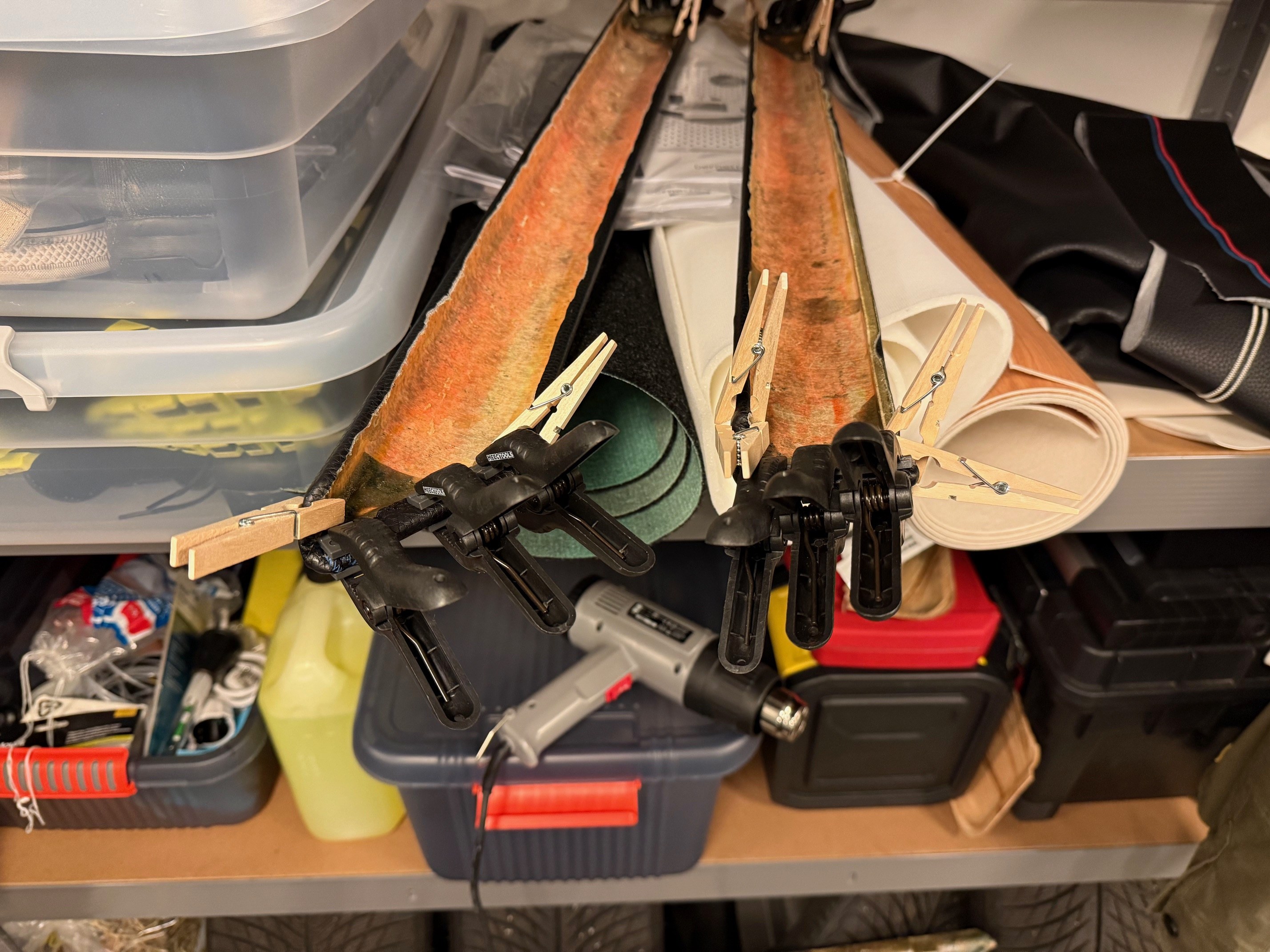

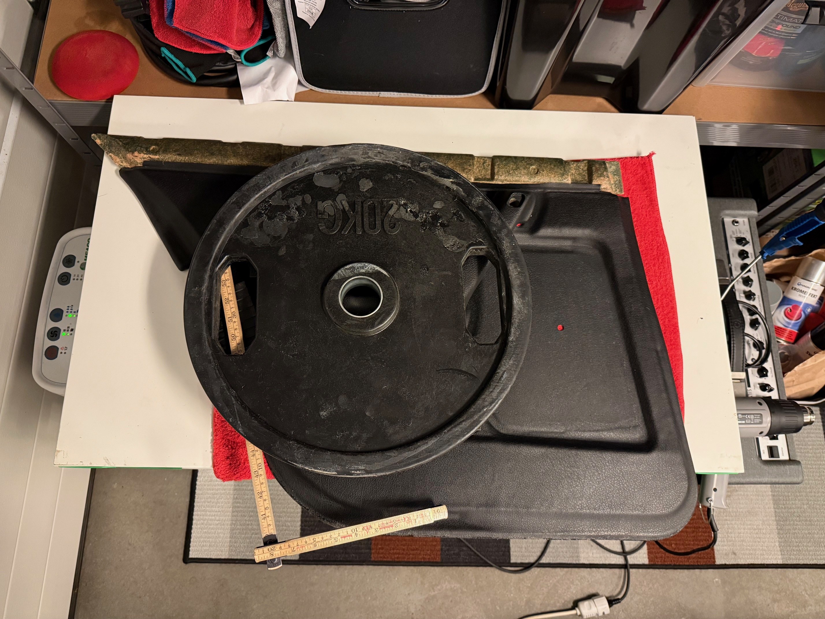

I mellomtiden har jeg gått løs på vinyltrekket. Her påførte jeg godt med lim på begge flater, samtidig som jeg har latt det tørke i henhold til veiledning før jeg presset dette sammen.
Så gjenstår det å se om dette blir bedre 🤷‍♂️.

Joda ... det ble straks bedre enn hva utgangspunktet var.
Ønsker imidlertid å få dørtrekket 100% tilbake til sin opprinnelige form. Gjenstår å lime ytterkant rundt om, samt fylle 1 luftboble eller 2.
Skinnutførelse på ytterlaget ble bra. Fint med skinn, samt lett å holde rent. Kommer til å gå for det.

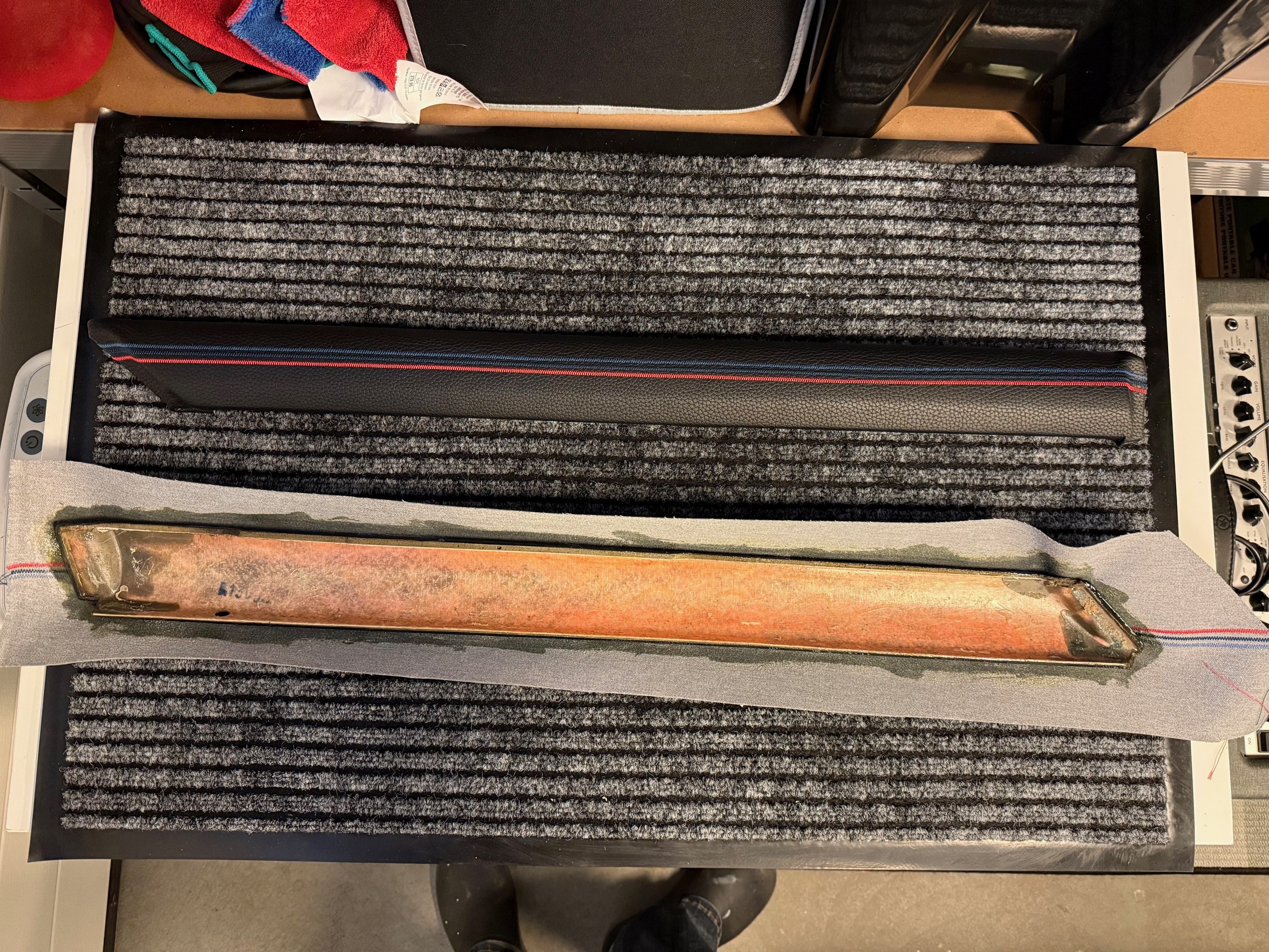

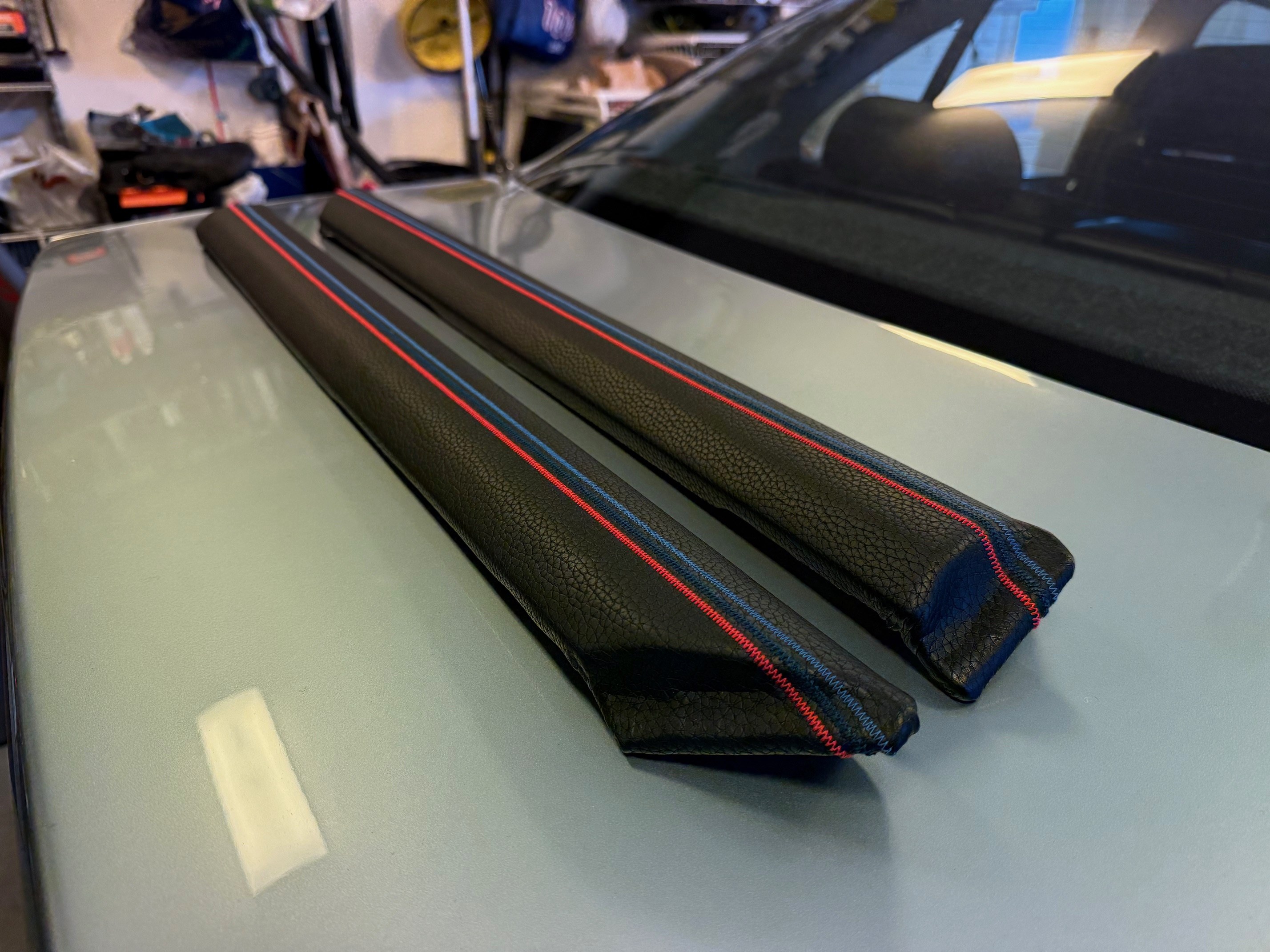

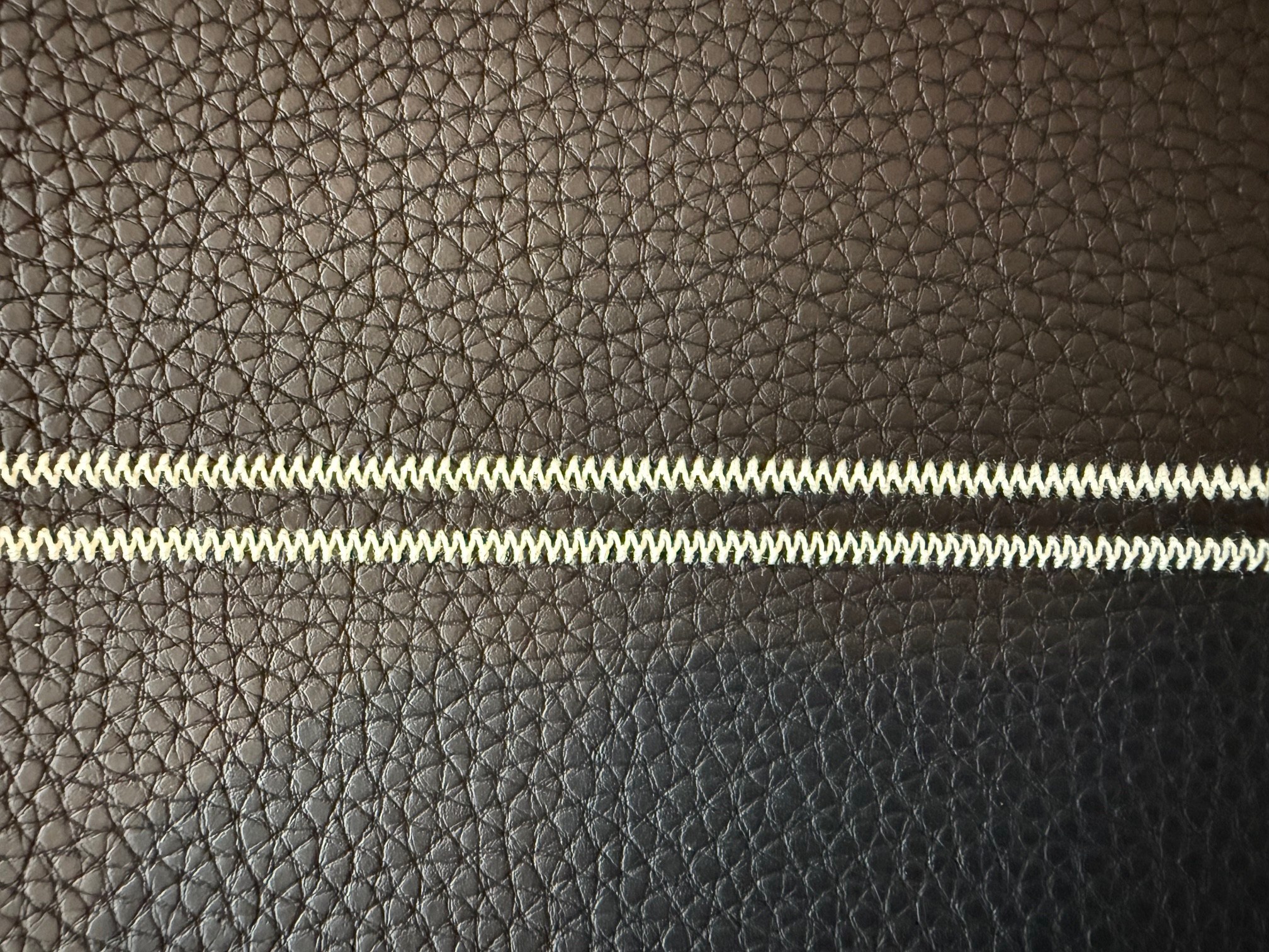

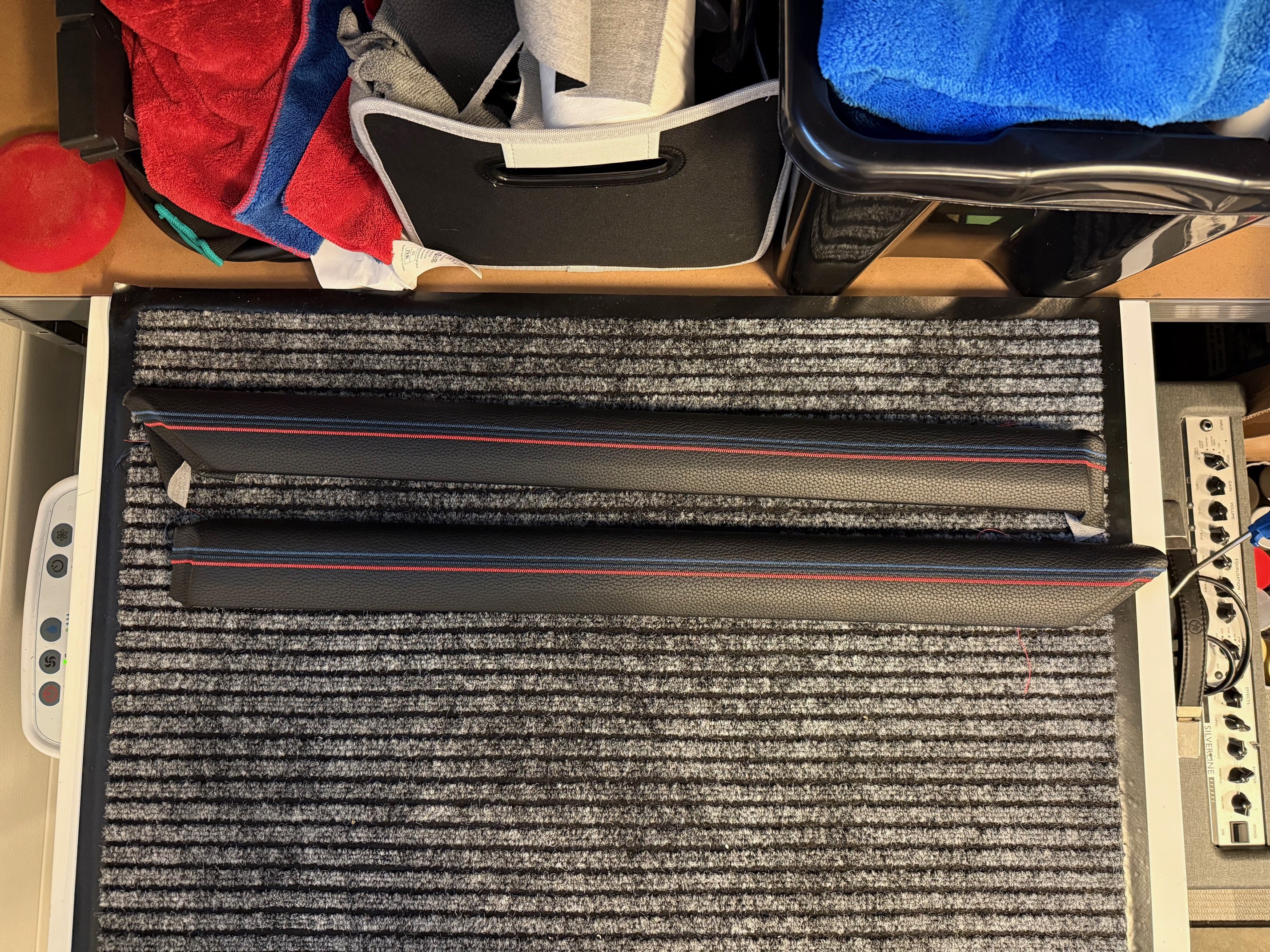

På lørdag fikk jeg lyst å sette et ekstra særpreg på dørpaneler. Spesielt interiøret gir muligheter til å skape noe unikt.
Det ble kjøpt inn nødvendig utstyr, samt skinnstoff som jeg behøvde til bruk sammen med symaskin. Etter litt kreativ prøving og feiling, landet jeg på BMW sine logo-striper.

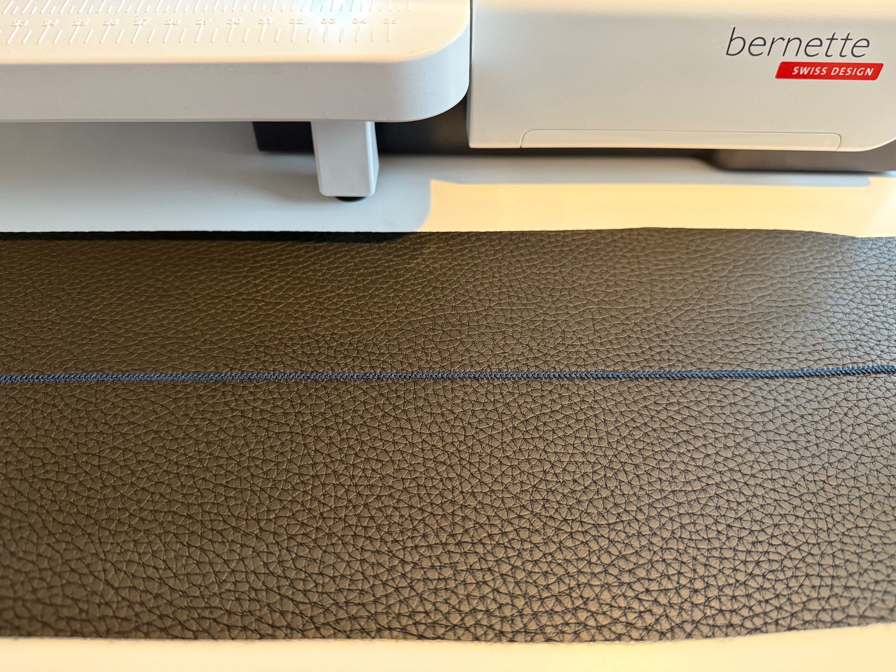

På plass med symaskin ...
Skinn/lær i ordentlig kvalitet
Bare til å sette i gang

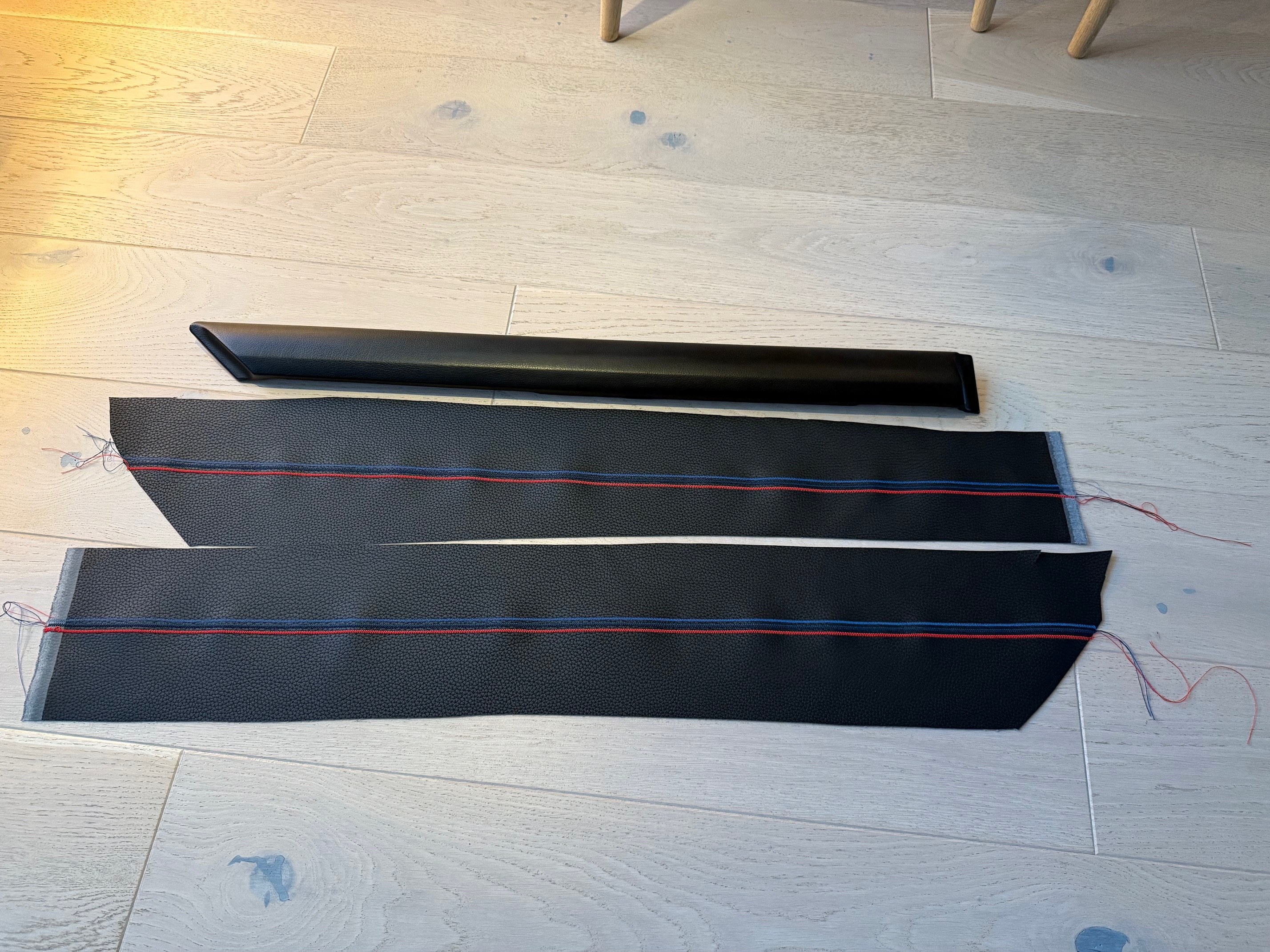

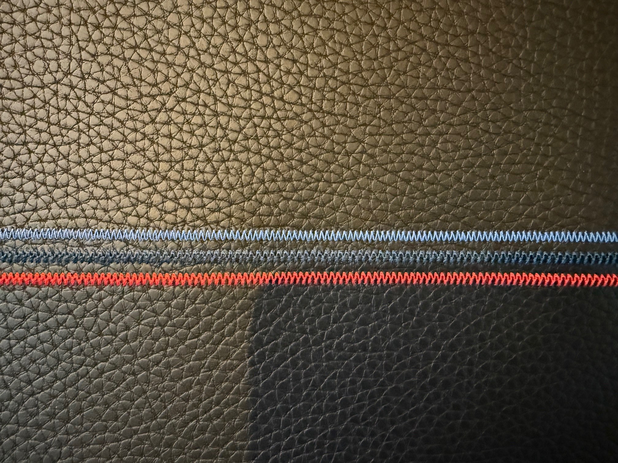

Først vikle spoole, og svooosj ... første BMW stripe på plass:
Fargene ligger klar
Første prøve ferdig. Ble så som så ... trengs litt mer mellomrom mellom striper.
Prøvde litt forskjellig, men havnet som sagt på BMW striper.
Sånn 😎

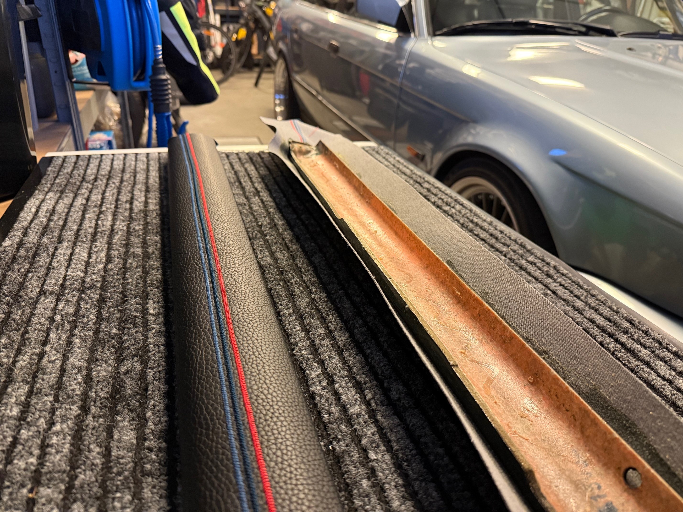

Så gjensto det kun å lime dette på øvre del av dørpanel ...
... og deretter skjære vekk overflødigt skinn.
Dørpanel som sådan begynner for alvor å få tilbake sin opprinnelige form 😊
Øvre del av dørpanel - Ferdig!
