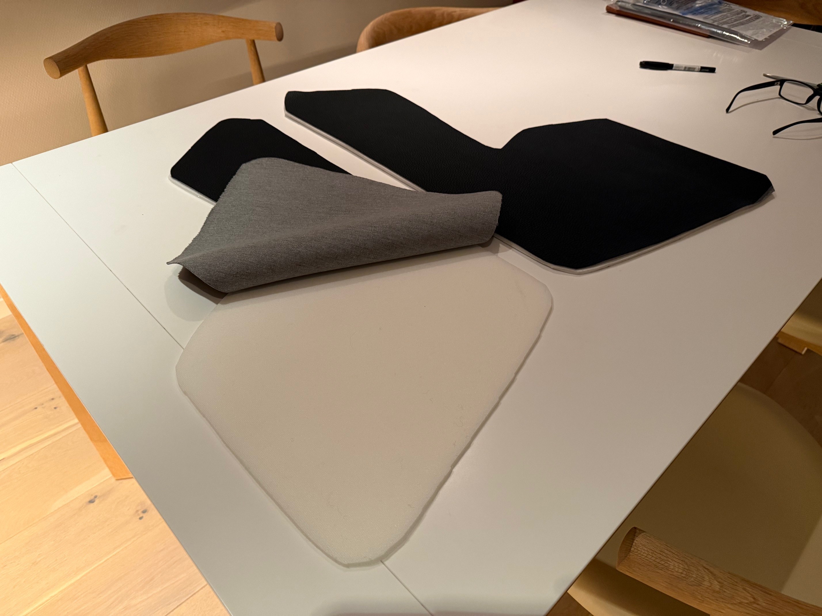

    Det var dags for å gå over høyre fremsete.   Ut med det ...   Tepperens neste ...   Mens teppet brukte et par dager på å bli helt tørt, fikk selve sete

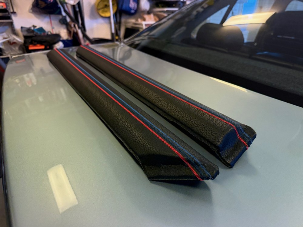

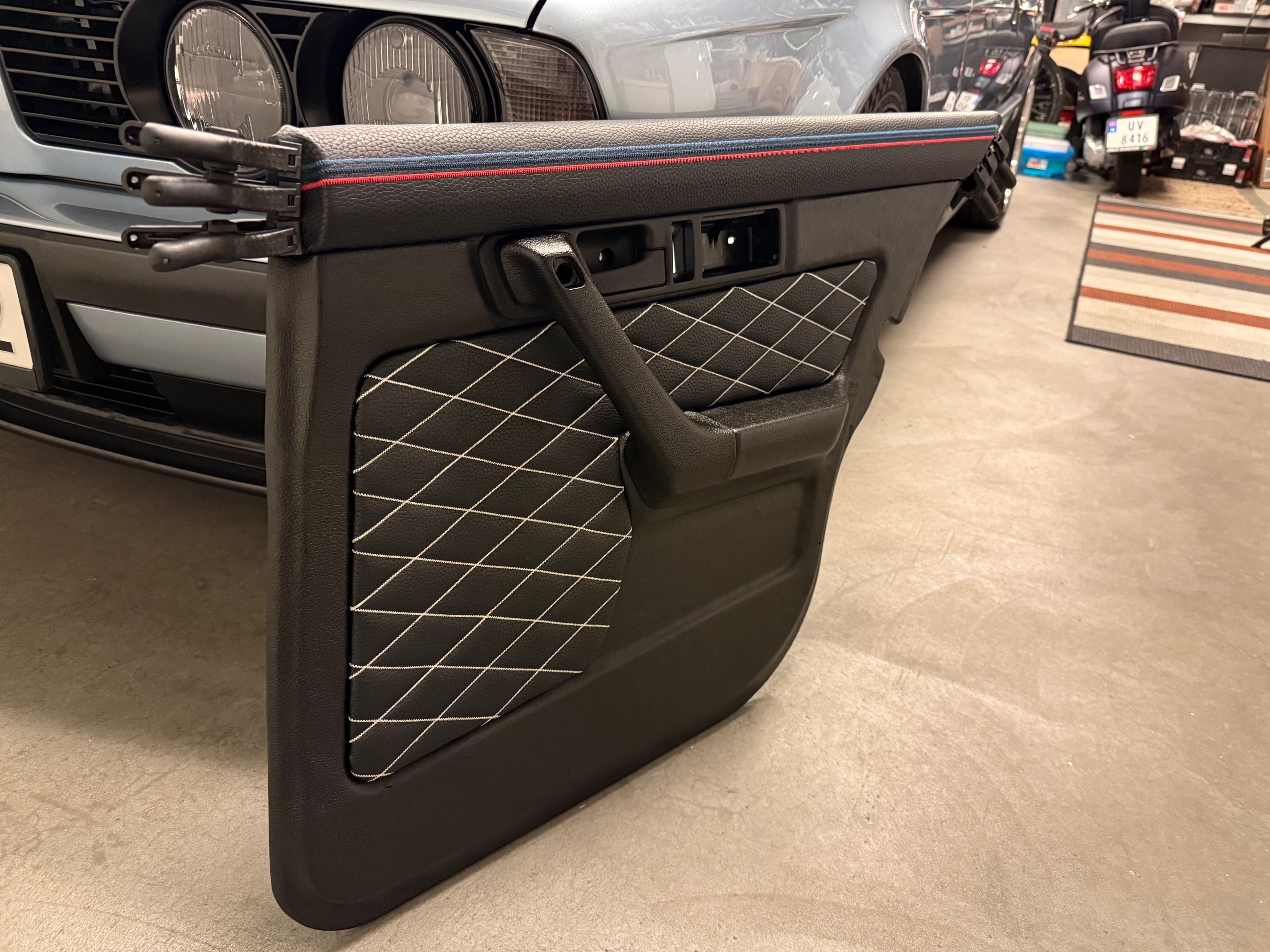

  • Endelig ferdig med først dørpanel 😊. Synes BMW striper i øvre del bidro til at bilens identitet kommer tydelig frem. Samtidig ble det litt mer sport over det hele.  Nytt ytterlaget ble helle
  • Var nylig innom Stavanger Auto AS for å komme litt ajour med 535'en og se hvordan det går hos dem. Hyggelig å stikke innom og slå av en prat med de ansatte. Samtidig motiverende å se det gode arbeidet

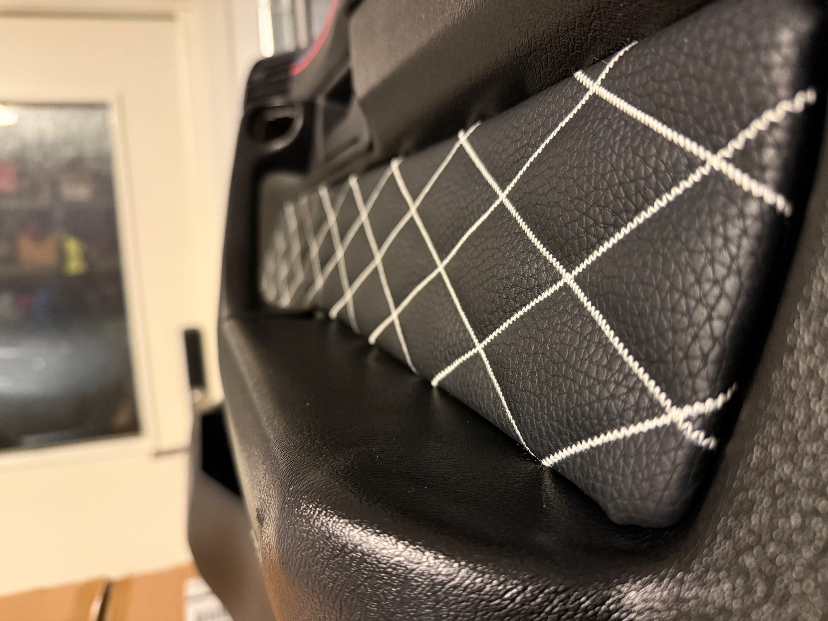

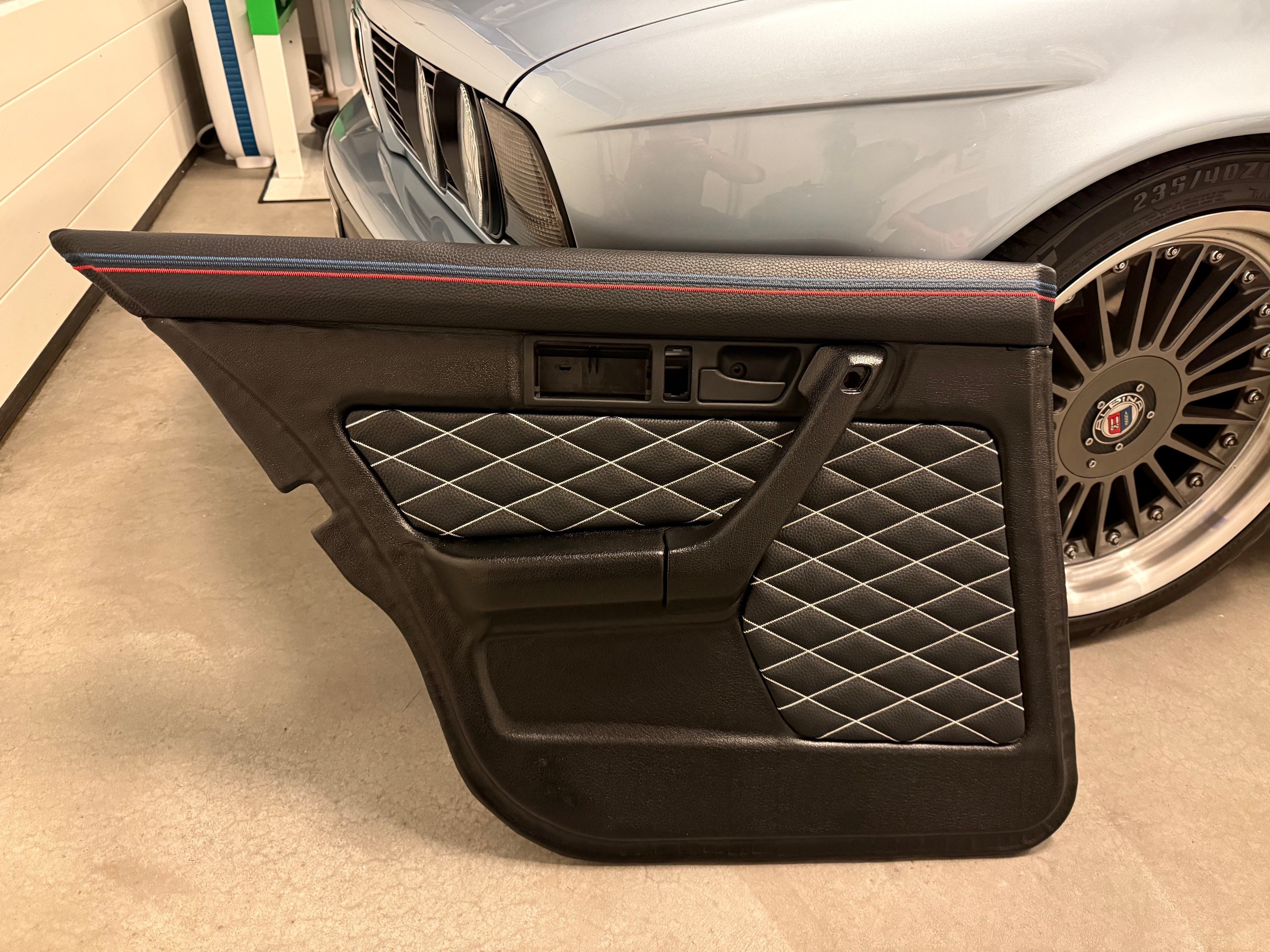

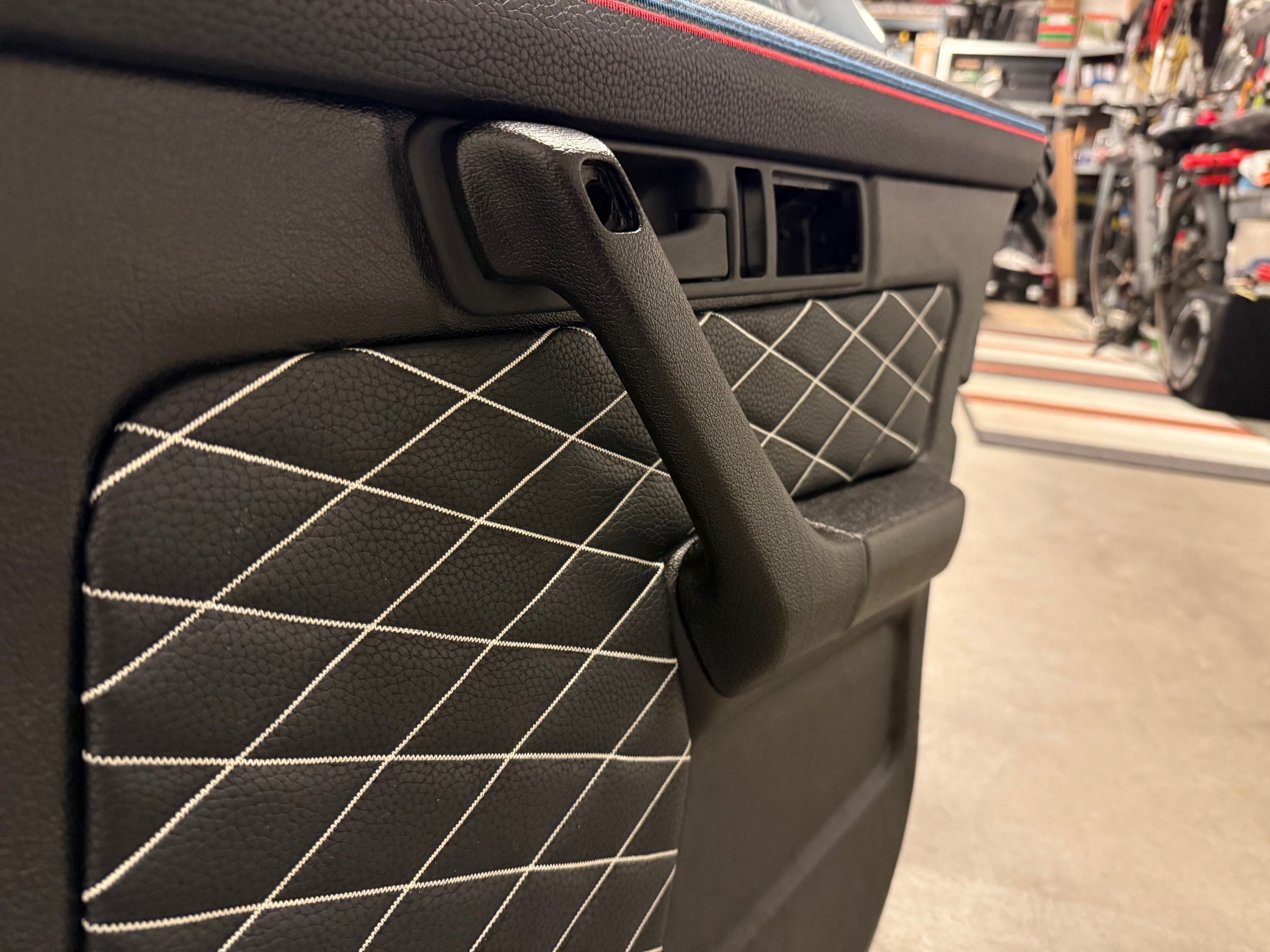

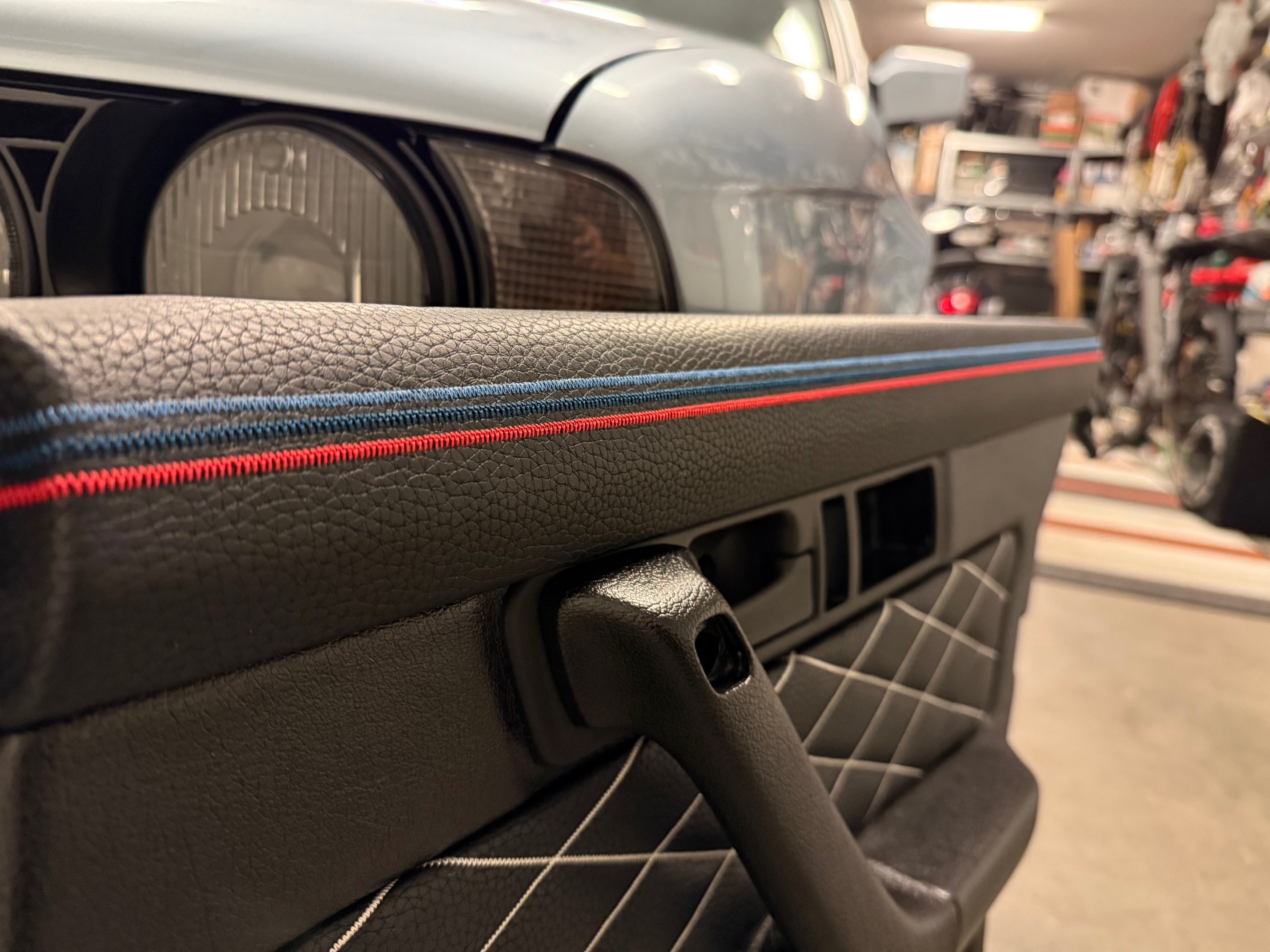

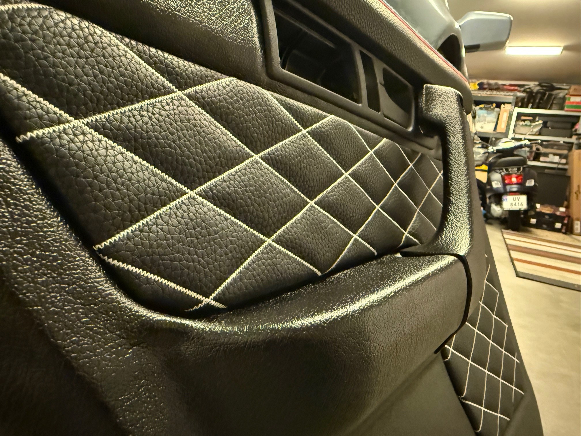

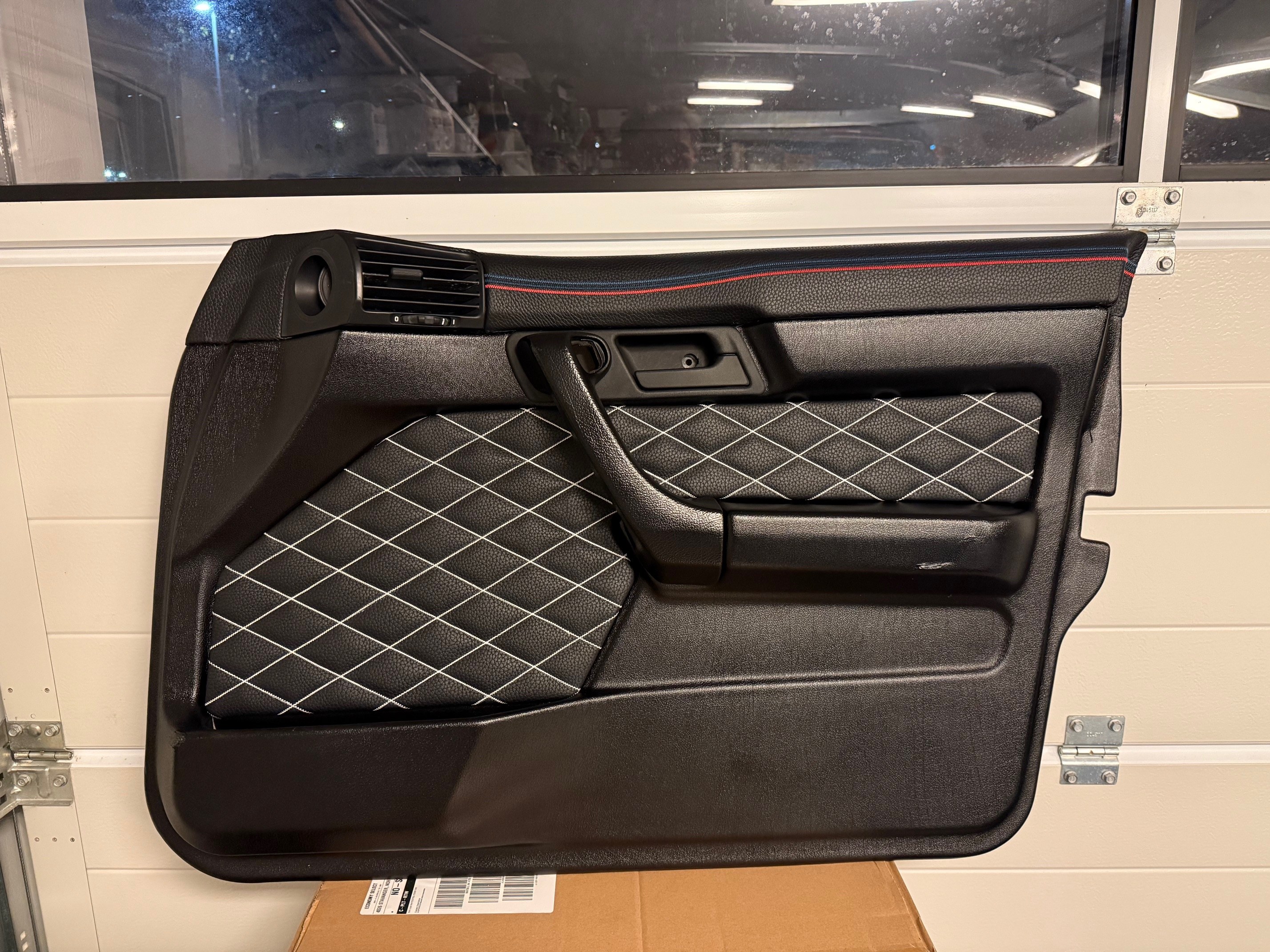

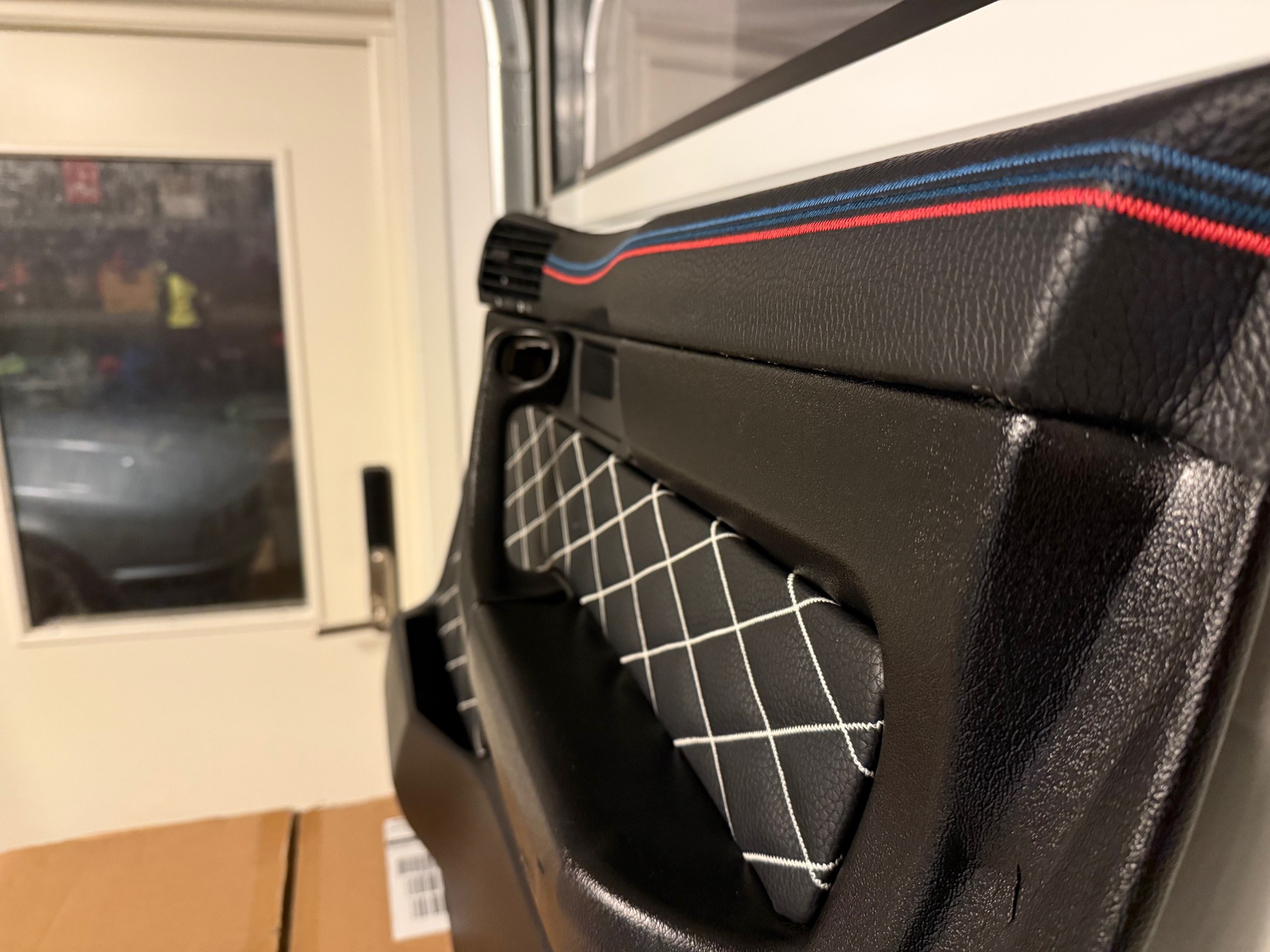

Nytt ytterlaget ble heller ikke feil. Dørpanelet fremstår nærmest som nytt og fikk muligens et mer moderne utrykk.

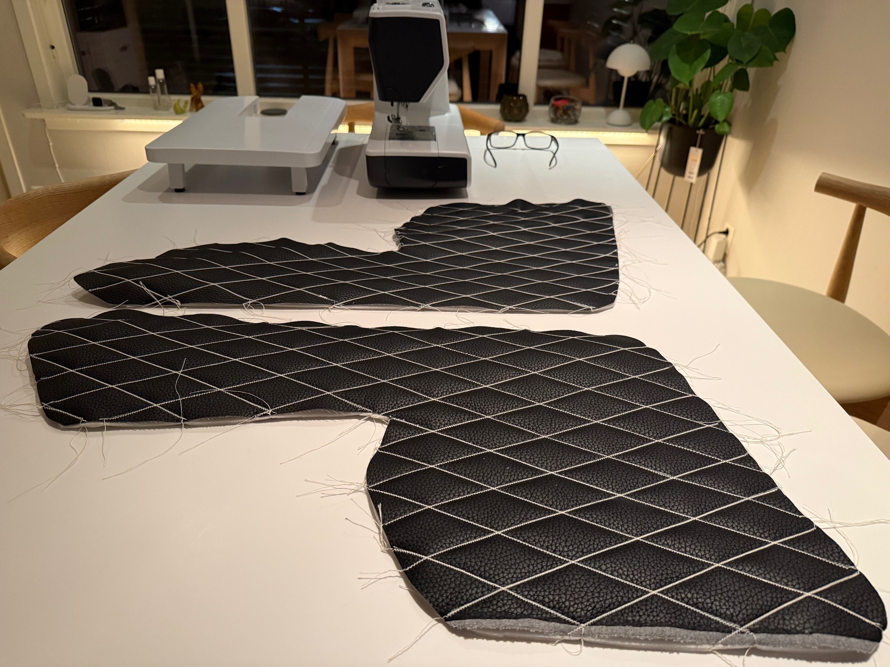

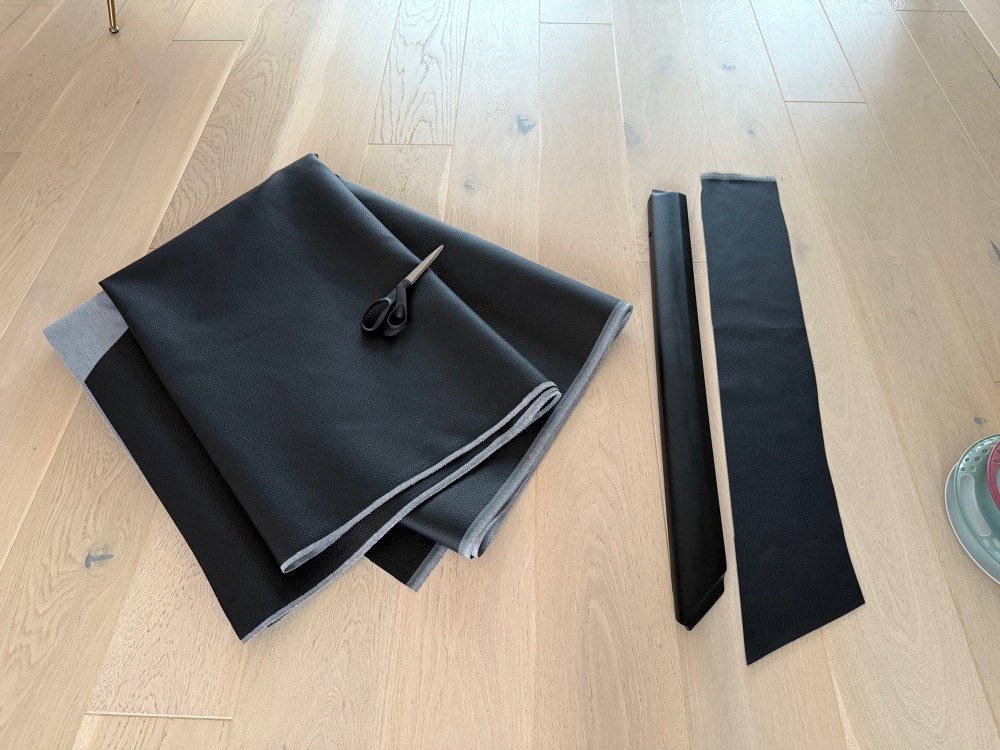

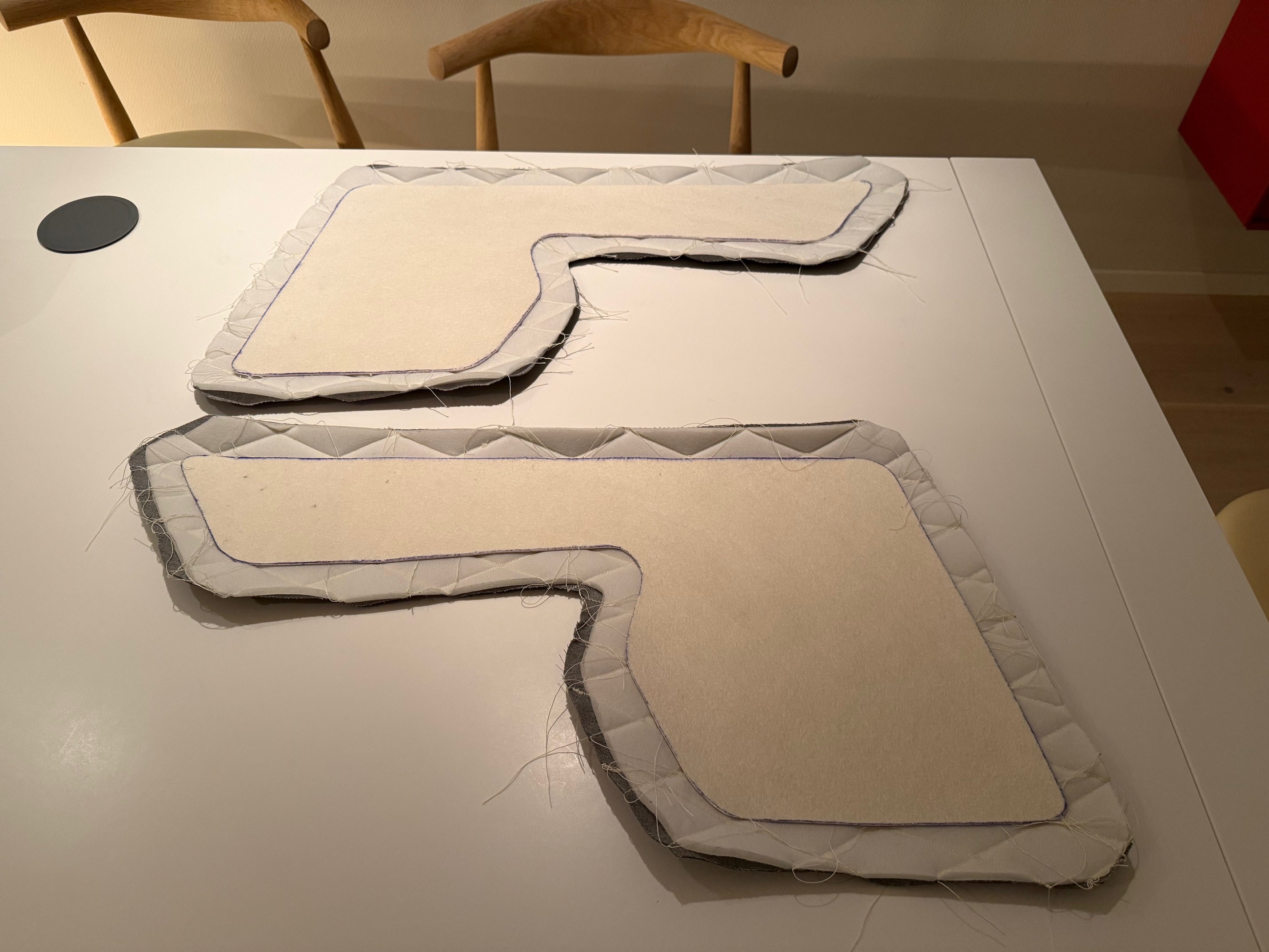

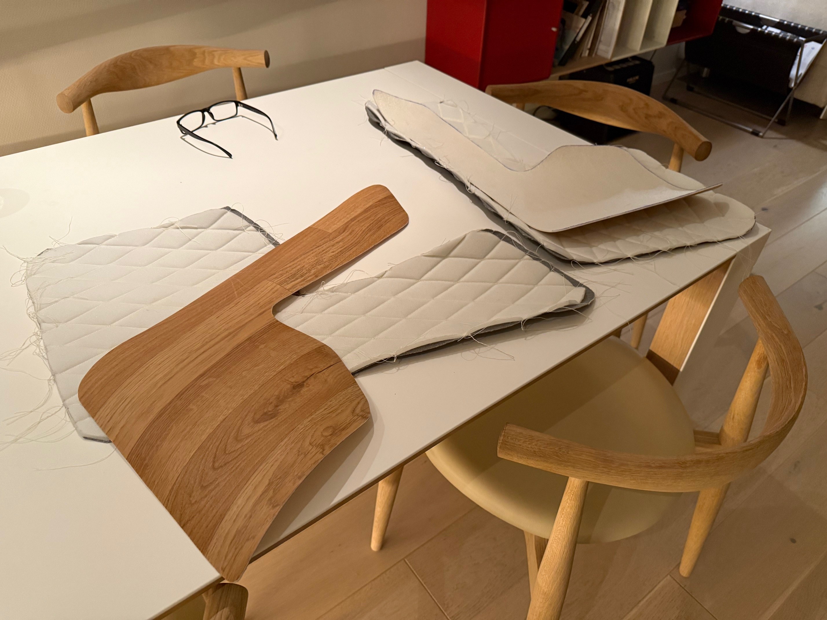

Skinn og skum/svamp underlag klippet opp, klar for sysmaskin.
Ferdig sydd. Svamp underlag ga en fin "boble" effekt.
Kjøpte gulvbelegg i vinyl utførelse som erstatning for de tynne finer-bladene som opprinnelig sto på (mer robust nå).
Limt på ...
Ferdig 😊😎

Kult at du hive deg uti sånne ting sjøl! Dei færraste, meg sjøl inkludert, hadde begynt på nåke slikt. Eg skifta gladleg heller motor i E30'en (endå ein gang) enn å finna fram symaskina til ho mor 😂
Flott å se denne fantastisk behandling gjenn 🤩 savner til tider tiden med e34 spesielt med m30 da jeg har en forkjerlighet for disse.
Ikke mange som får så grundig å flott behandling som denne! Nydelig preg med dørtrekkene :applause::bmw:
Takk for hyggelig respons folkens 😊.

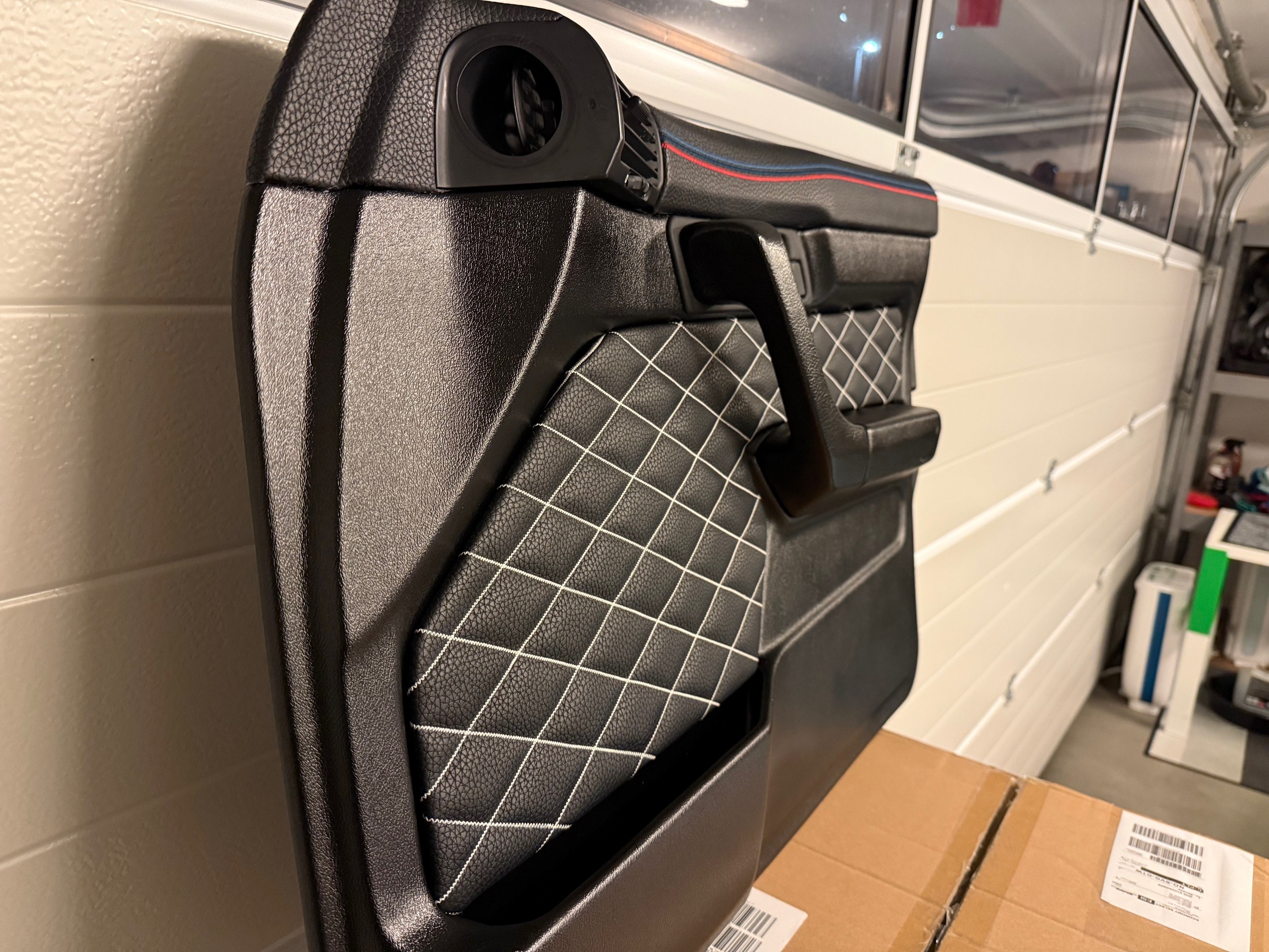

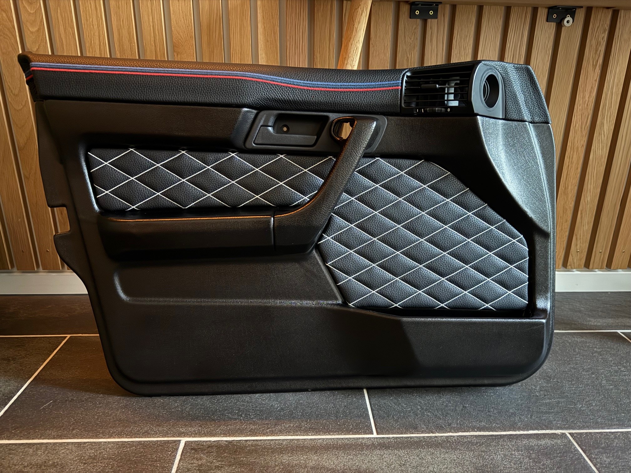

Ble ferdig med dørtrekk nr 2 i kveld. Går litt raskere når en har fått teken på det.
Kjekt å få et særpreg på dørpaneler. Tenker at dette er med på å gi bilen litt mer sjel og karakter.
Samtidig, men ikke minst er jeg glad for å ha fått ordna det som det hele startet med, nemlig at limet hadde sluppet taket i vinylen. Bilen så litt sliten ut innvendig av den grunn. Nå får den et velfortjent løft.
Endret av Møkki

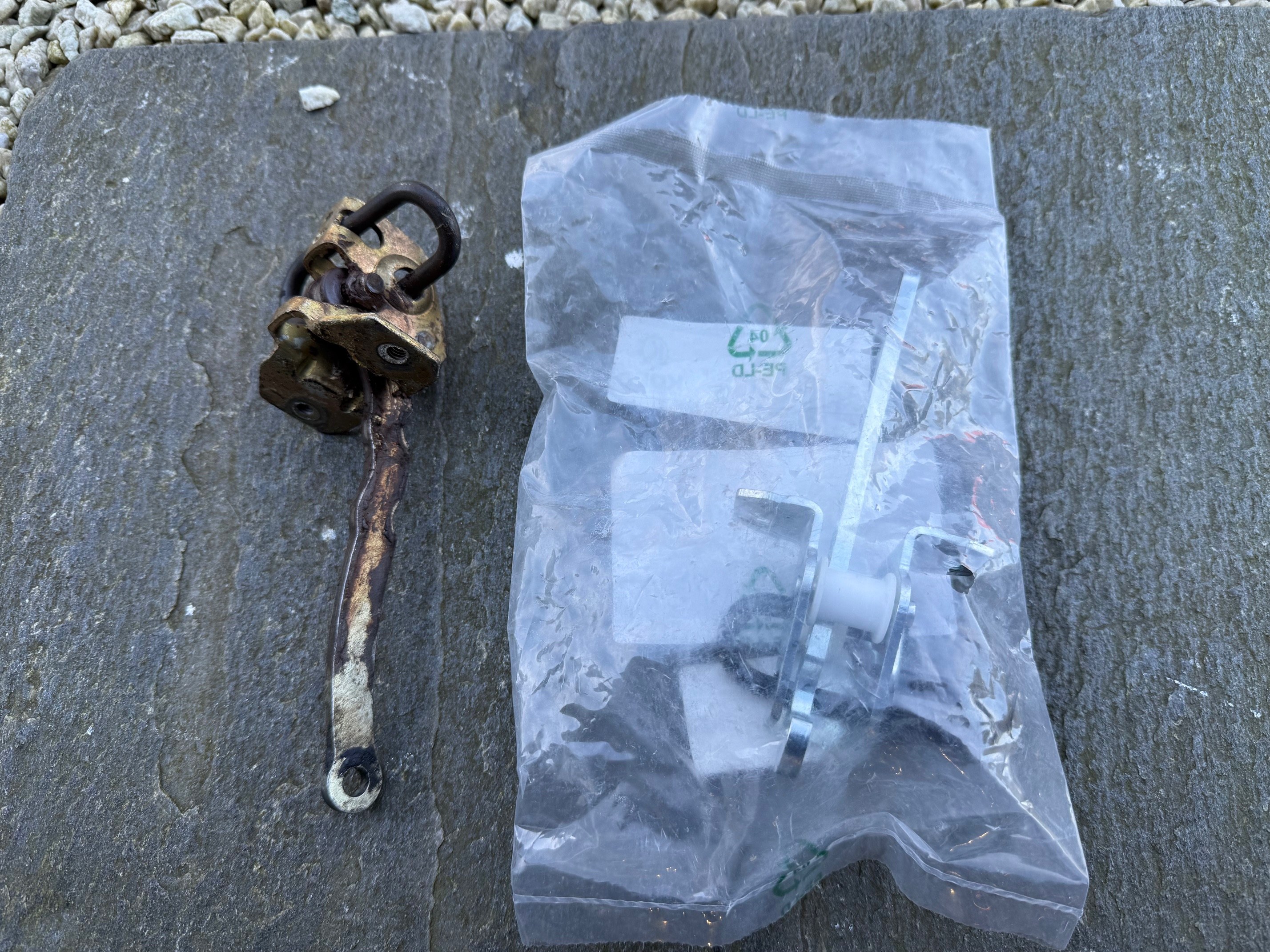

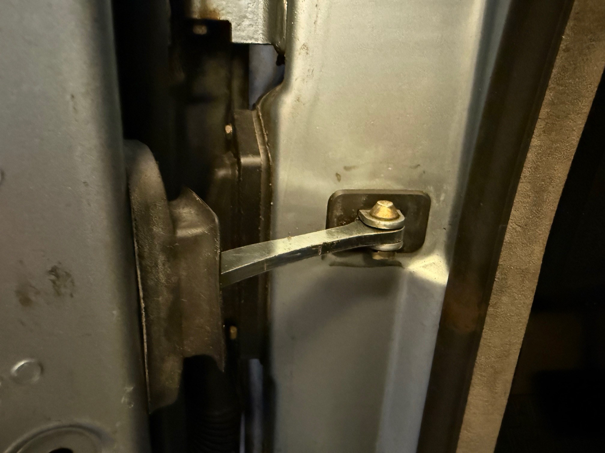

Dørstopper i førerdør hadde gått av med pensjon, ergo måtte en erstatter på plass. Det samme gjaldt dørstopper i høyre fremdør.
Ferdig rengjort, og ny dørstopper på jobb.

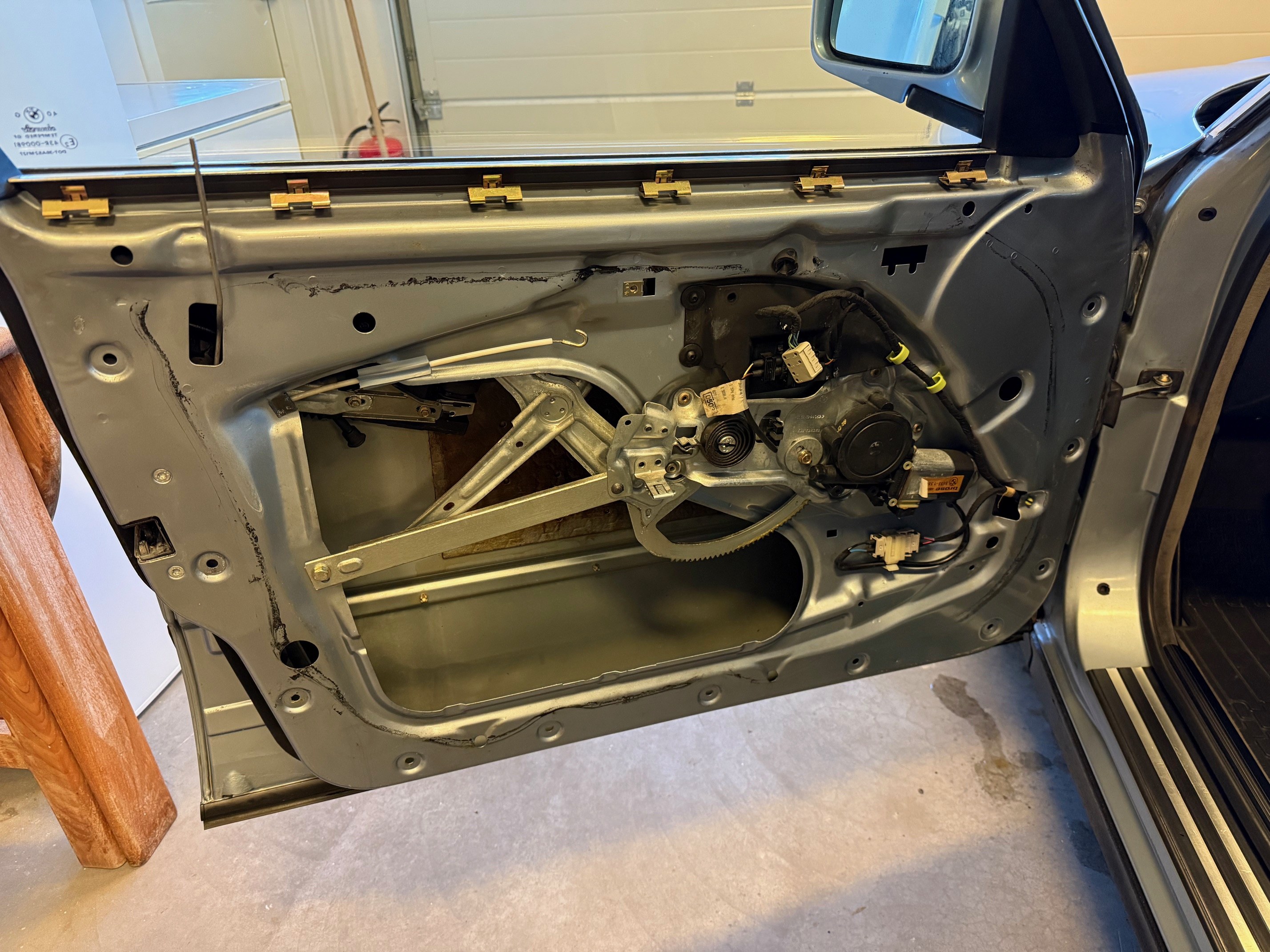

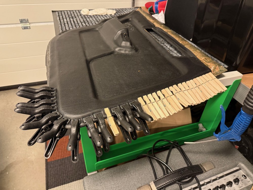

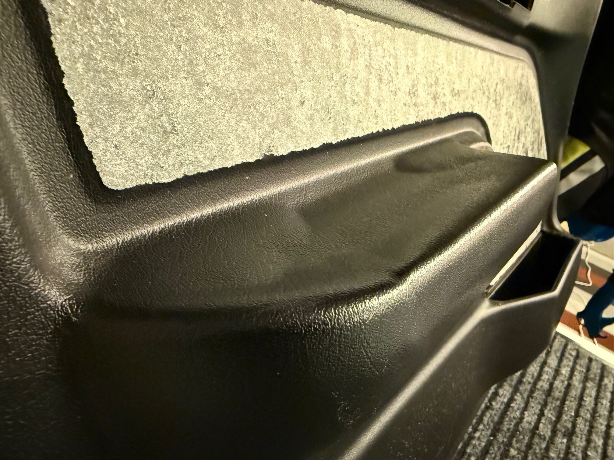

Også i fremdører har limet sluppet taket enkelte plasser 🥴.
Det var m.a.o. dags for samme runddansen ... varme opp og forsiktig ta av vinyl, rense og rengjøre overflater, påføre nytt lim, legges i press, etc. etc. 😒. Men, er det ikke flott hva litt tolmodighet og godt humør kan føre til ... 😅.
Dørpaneler fremme fikk selvfølgelig samme utrykk som bakdører.

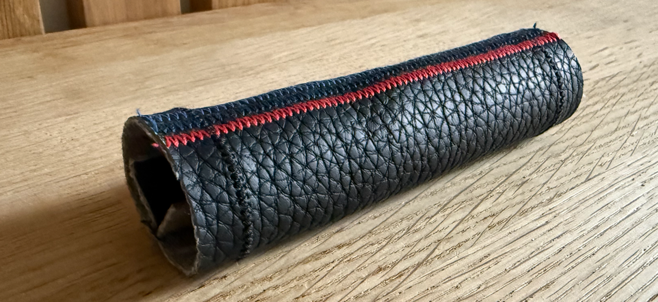

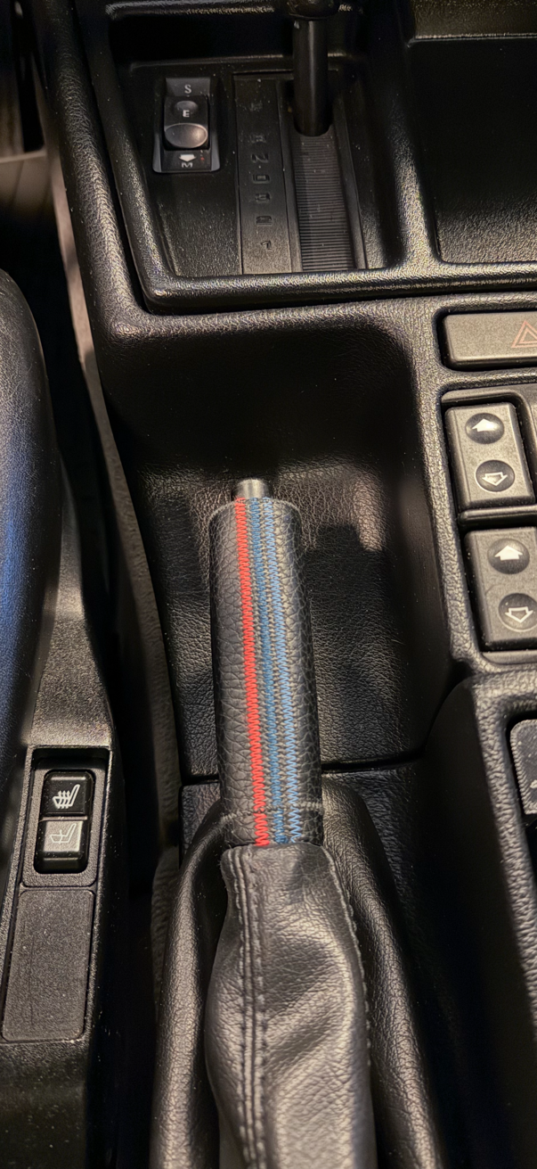

Også håndbrekket fikk en liten oppgradering.

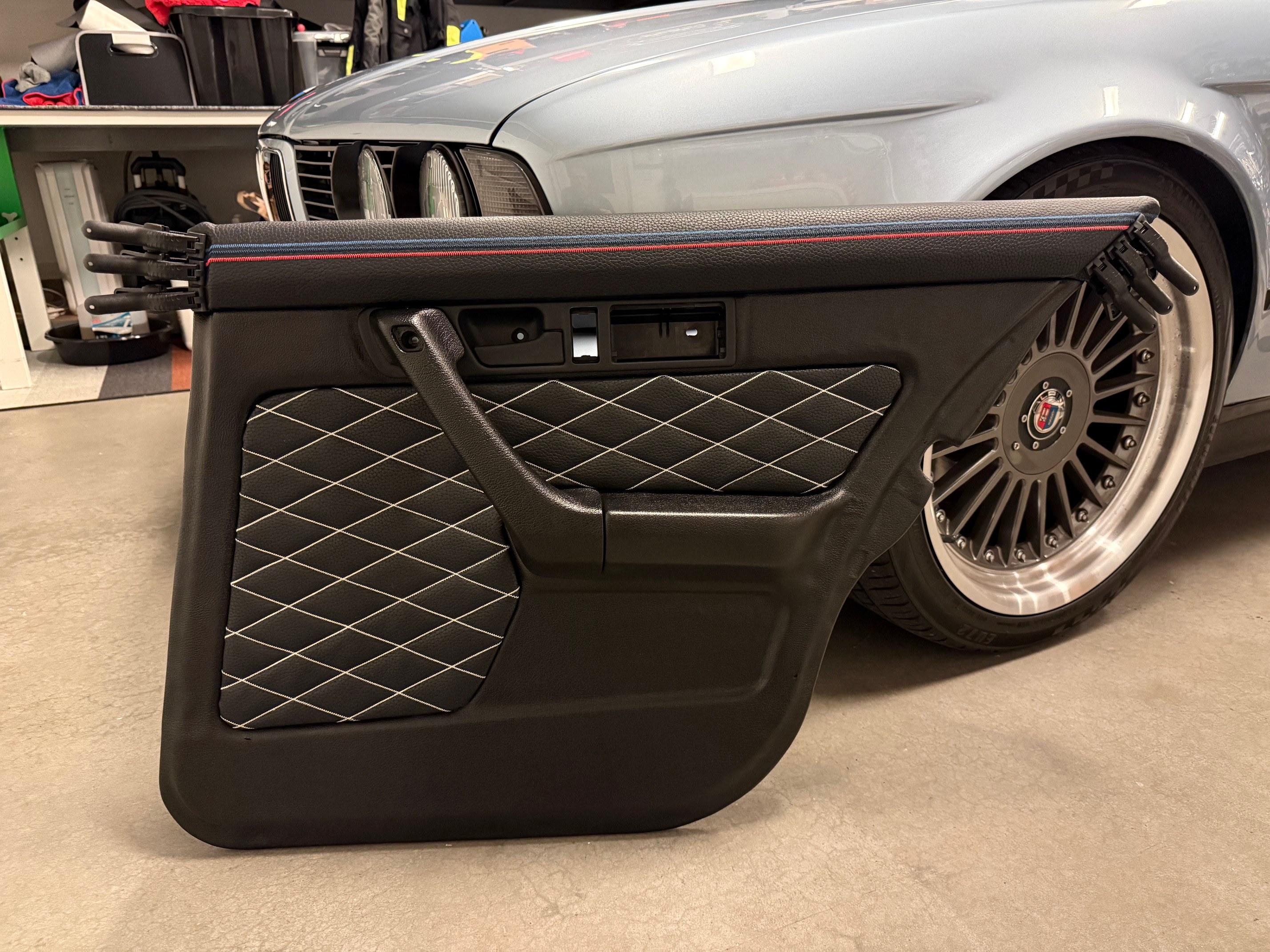

Siste dørpanel ble ferdig.

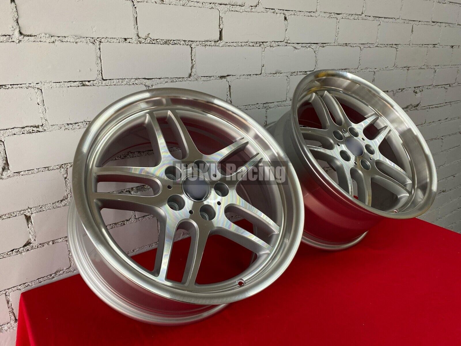

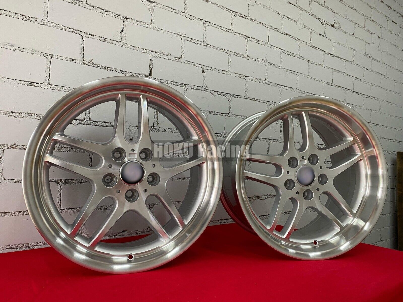

Har kjøpt inn nye felger som ligger å venter på dekk, følgende:

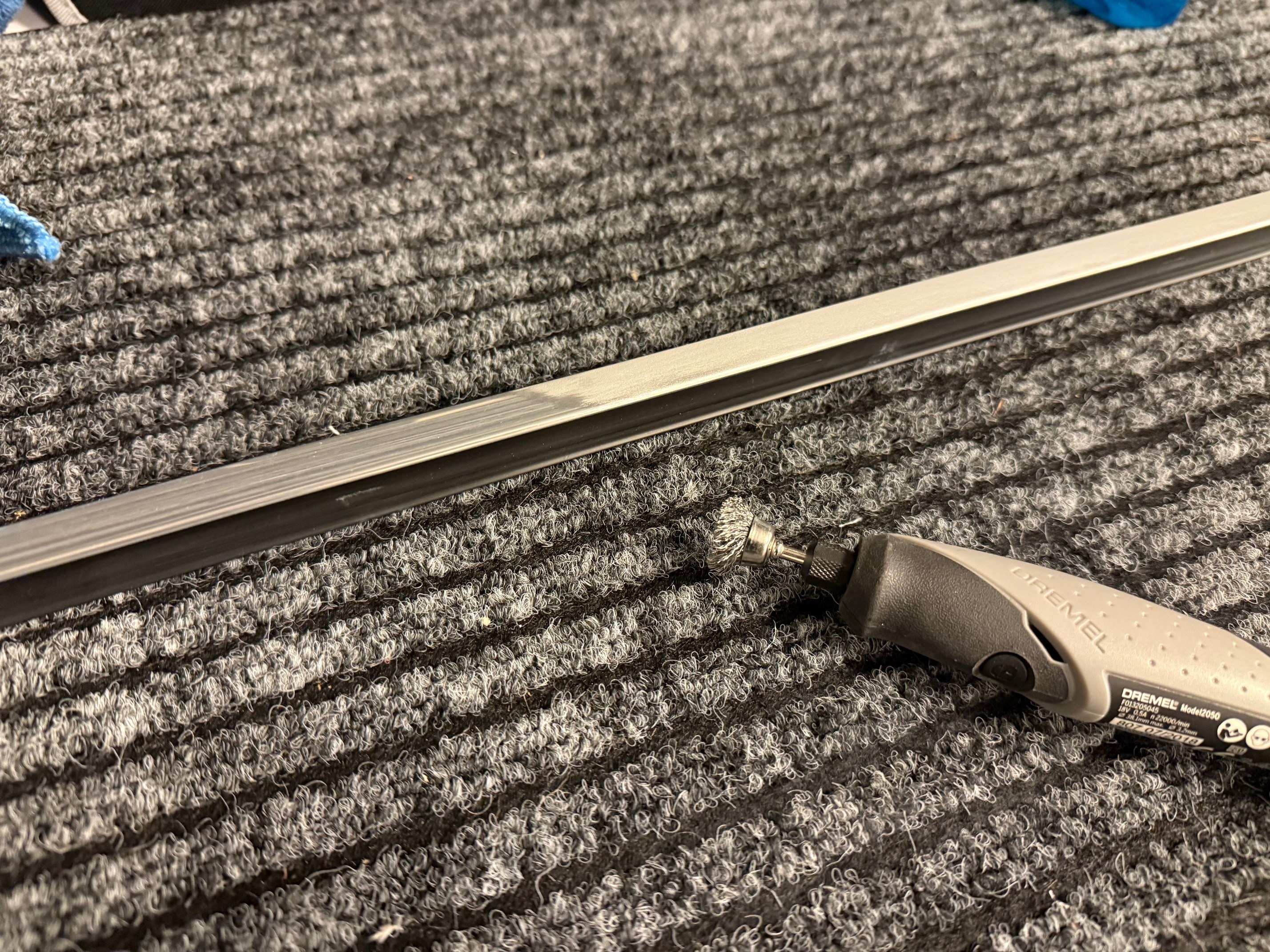

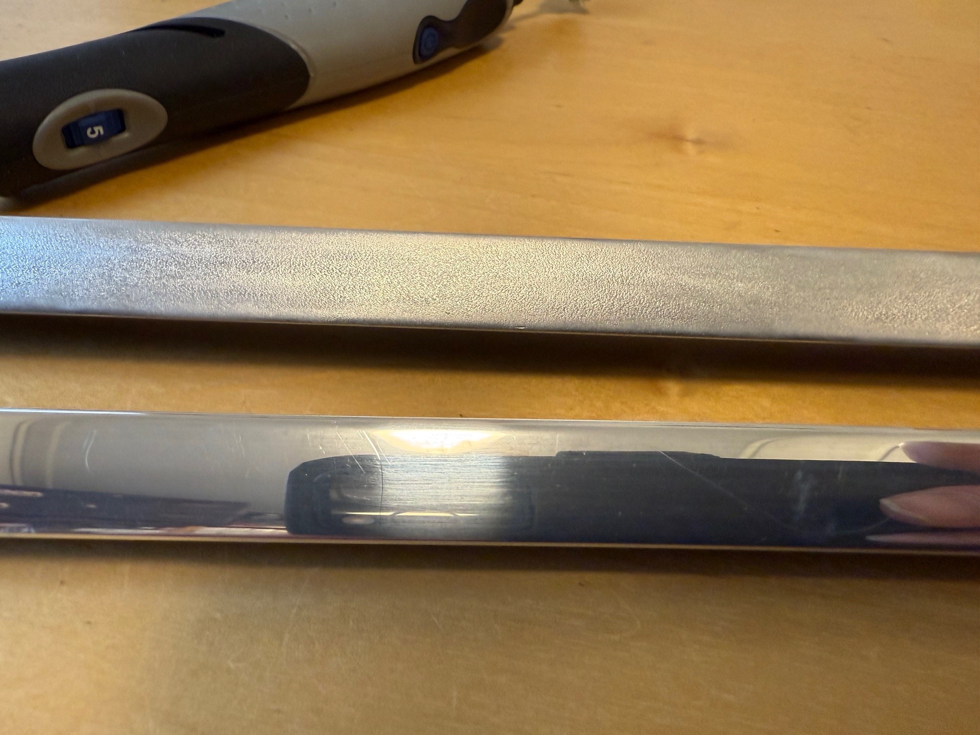

Fant frem Dremel'en i slutten av forrige uke, og før jeg viste ordet av det hadde jeg innvendige lister i børsta aluminium utførelse. Satte et oppdatert preg innvendig.

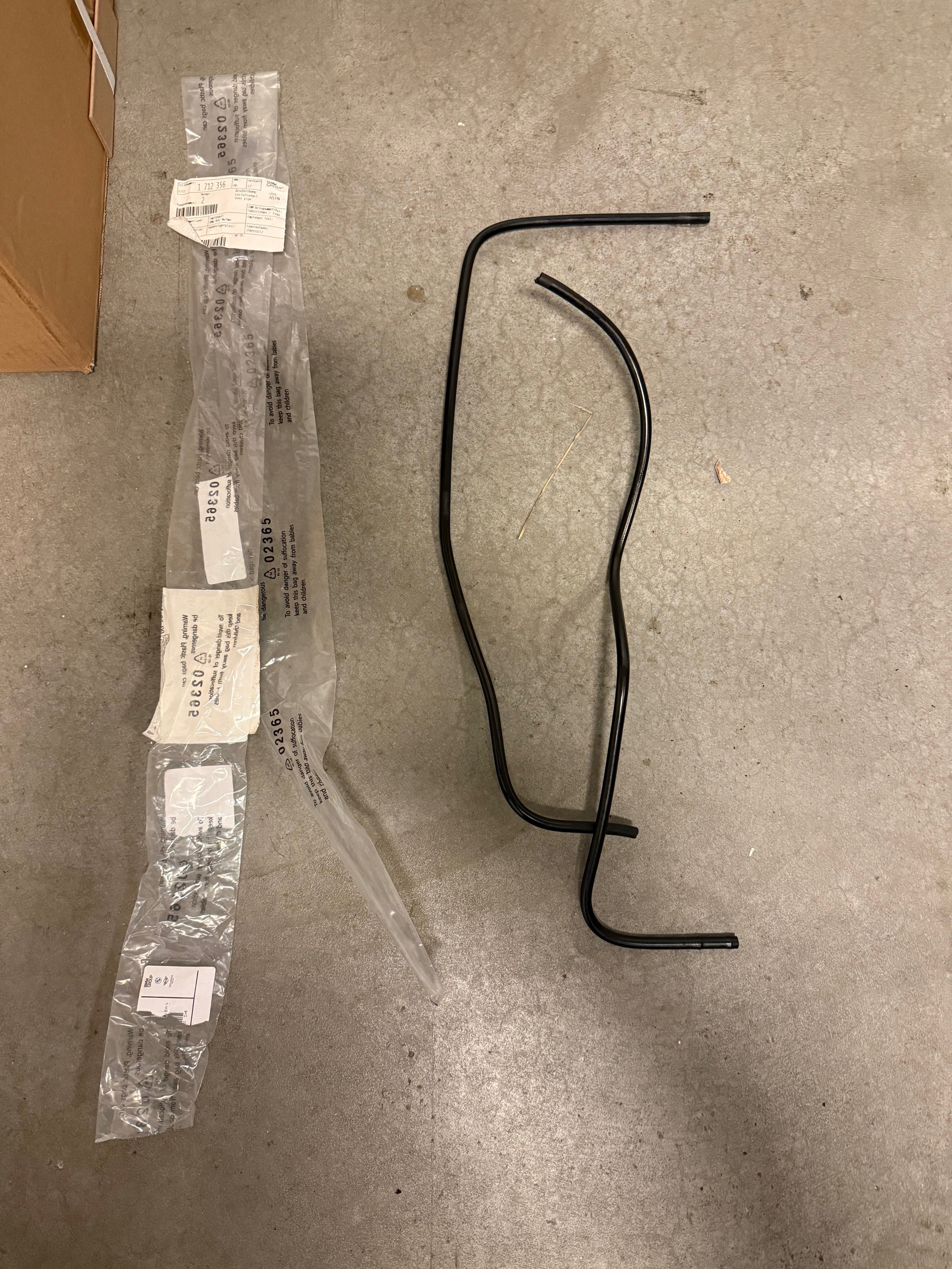

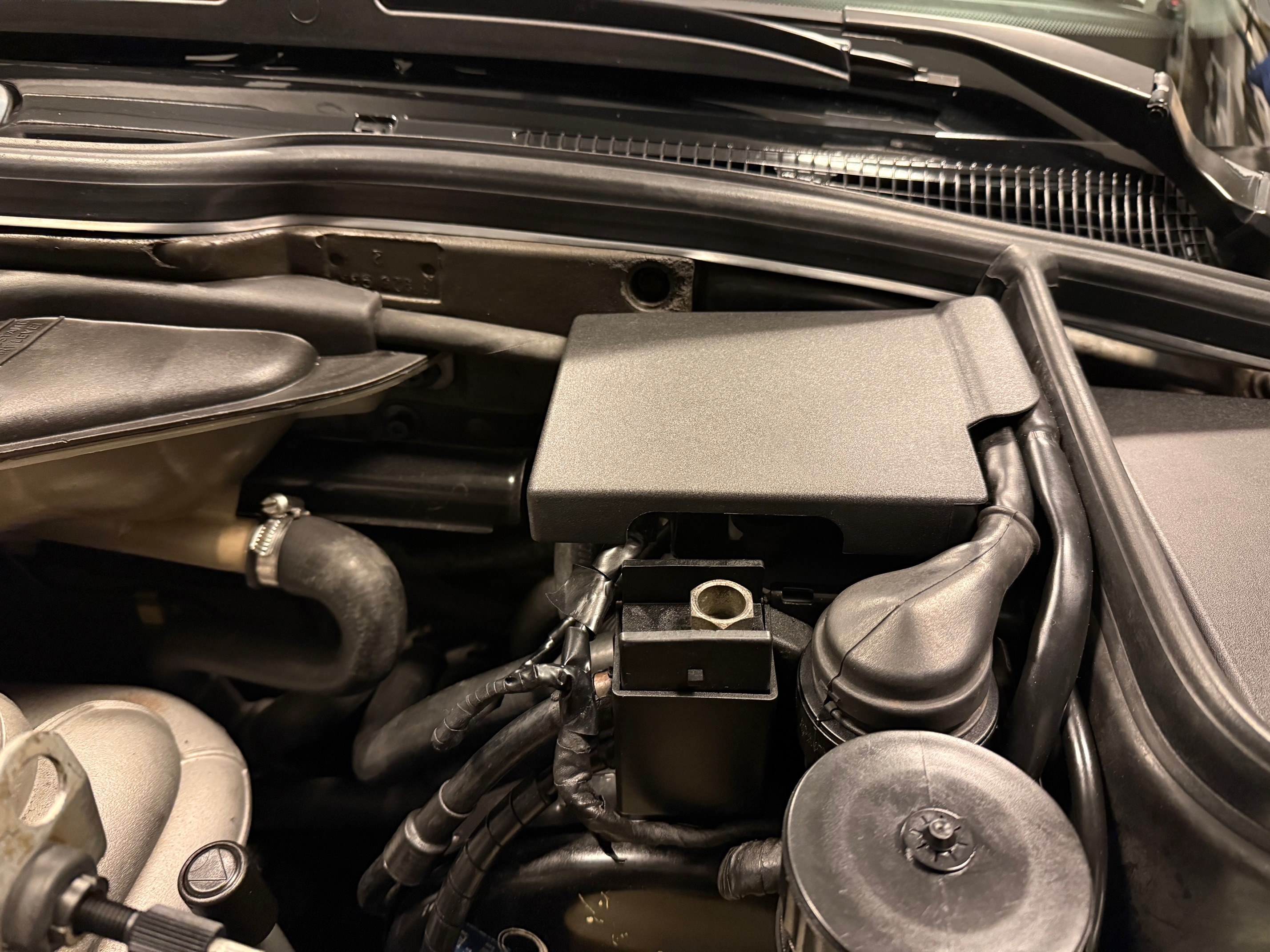

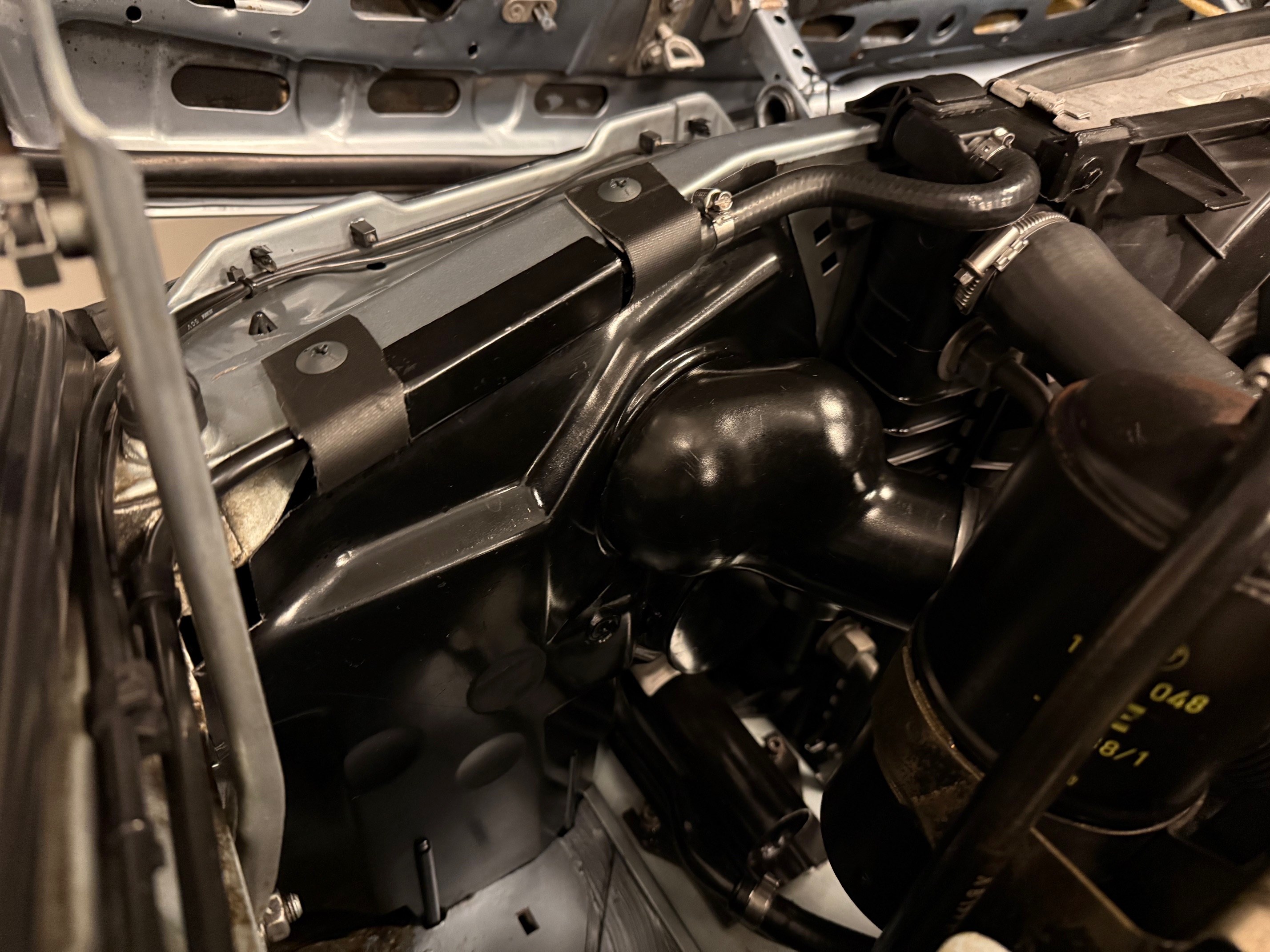

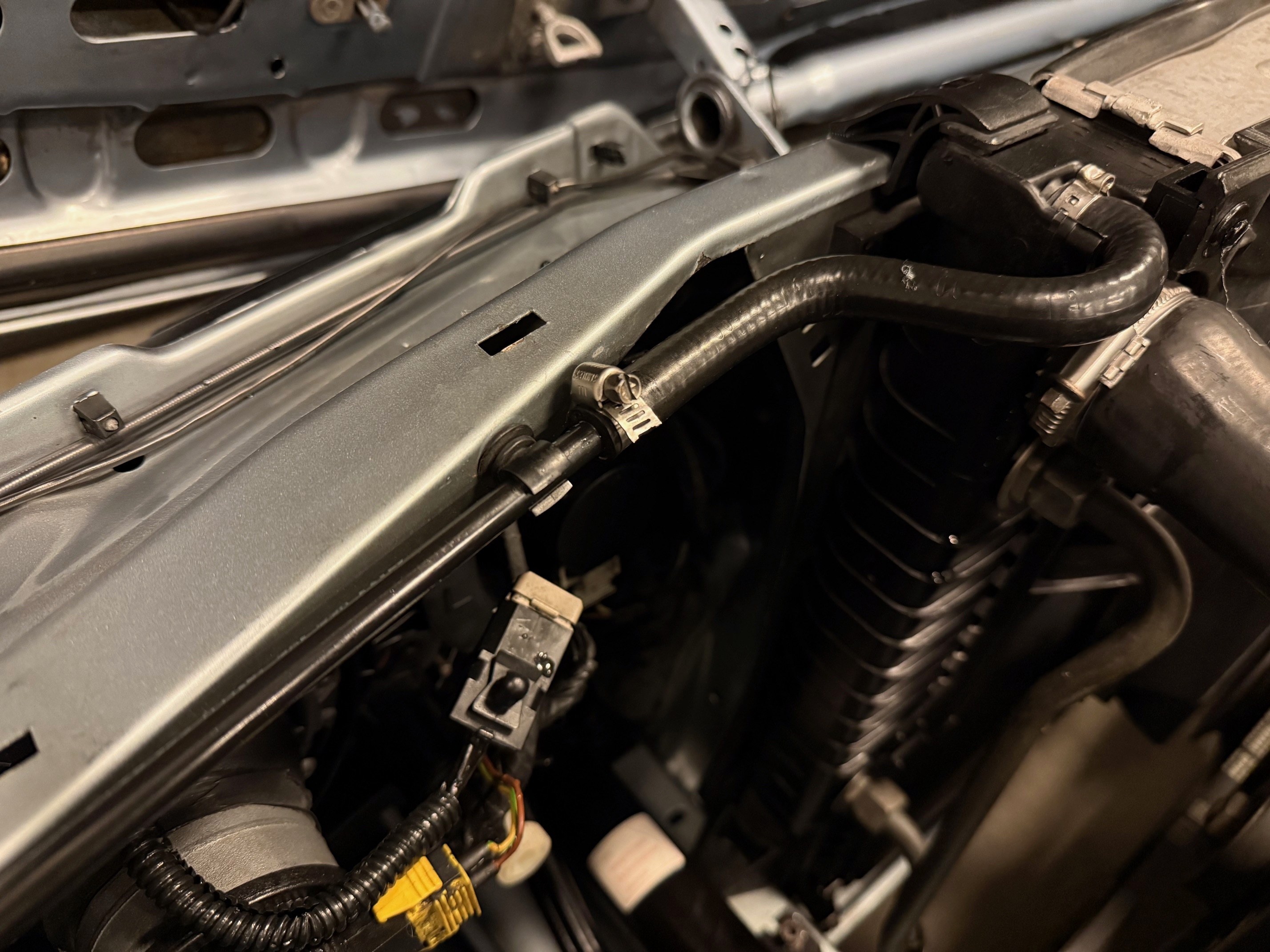

Fikk også satt i nytt retur-rør fra radiator til ekspansjonstank.
Skulle ikke mye til før det gamle knakk ...
Til slutt kunne jeg sette beskyttelse dekselet over varmeveksler og pumpe på plass igjen 😊.
