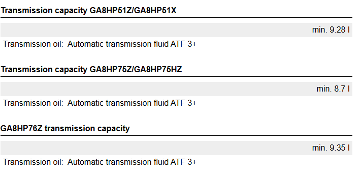

Otis Skrevet November 29, 2025 Skrevet November 29, 2025 Jeg leste litt i manualen og kan ikke se at det er noe spesielt, utenom fyllepluggen. Det står at man skal ha et spesial verktøy som er ganske flatt, så det kan se ut som det er trangt der, men jeg vet ikke. Oljen som skal brukes er ATF-3+ thansen reagerte på dette 1

thansen Skrevet November 29, 2025 Forfatter Skrevet November 29, 2025 49 minutes ago, Otis said: Jeg leste litt i manualen og kan ikke se at det er noe spesielt, utenom fyllepluggen. Det står at man skal ha et spesial verktøy som er ganske flatt, så det kan se ut som det er trangt der, men jeg vet ikke. Oljen som skal brukes er ATF-3+ Ikke ZF LifeGuard Hybrid1 ?
Otis Skrevet November 29, 2025 Skrevet November 29, 2025 (endret) Hmm. Nå ble jeg usikker. Hva er de syv siste tegnene i vin? Endret November 29, 2025 av Otis
Øyvind L. Skrevet November 29, 2025 Skrevet November 29, 2025 Hvis det er en G01 så skal den ha ATF 3+.
teerex Skrevet November 29, 2025 Skrevet November 29, 2025 (endret) Muligh at det var BMW ATF3+ først (og Lifeguard 8), men at ZF etterhvert lanserte nye oljer for bare få par år siden? Iallefall mange varianter å holde styr på. BMW ATF3+ er jo som kjent forøvrig identisk med ZF Lifeguard 8. ZF’s aftermarket division recently expanded the family of ZF Lifeguard fluids for hybrid (HEVs) and electric vehicles (EVs): ZF Lifeguard Hybrid 1 and 2 will be joined by Lifeguard Hybrid 3 and 4, while ZF Lifeguard eFluid 1 will be joined by eFluid 2. https://press.zf.com/press/en/releases/release_65411.html Endret November 29, 2025 av teerex
