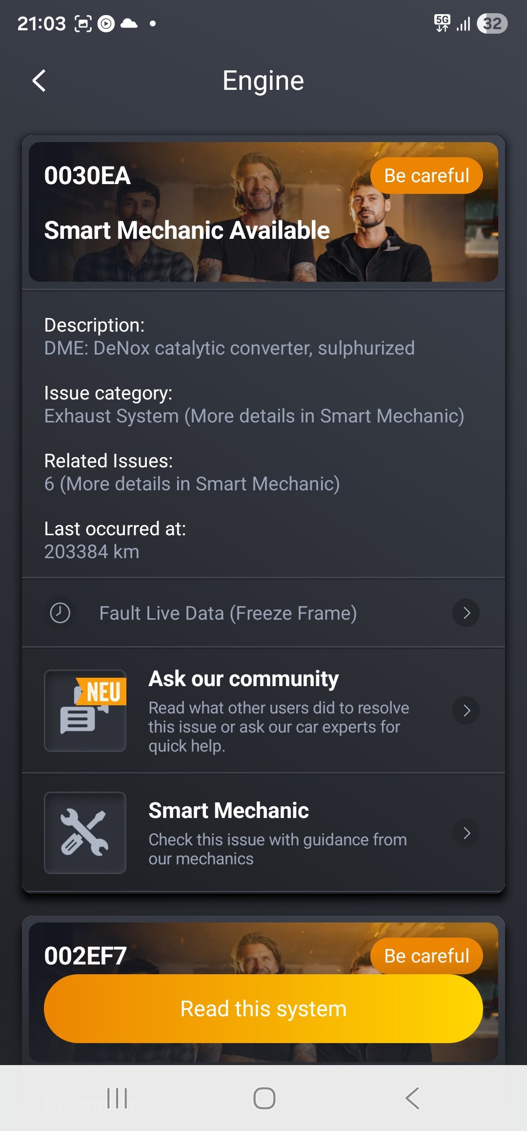

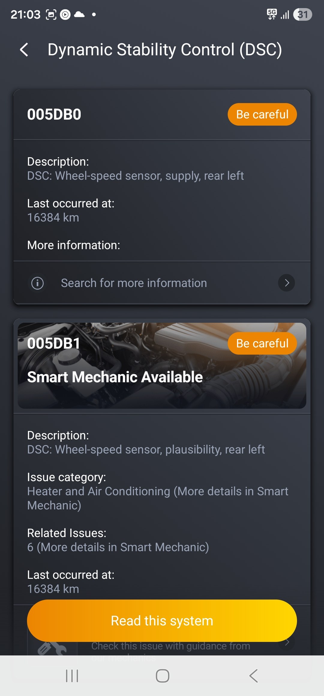

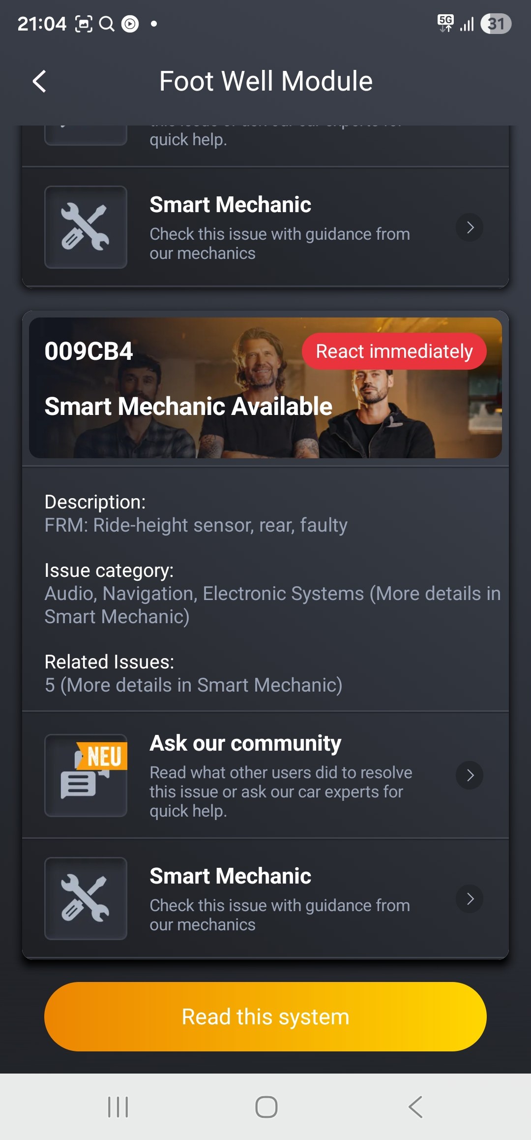

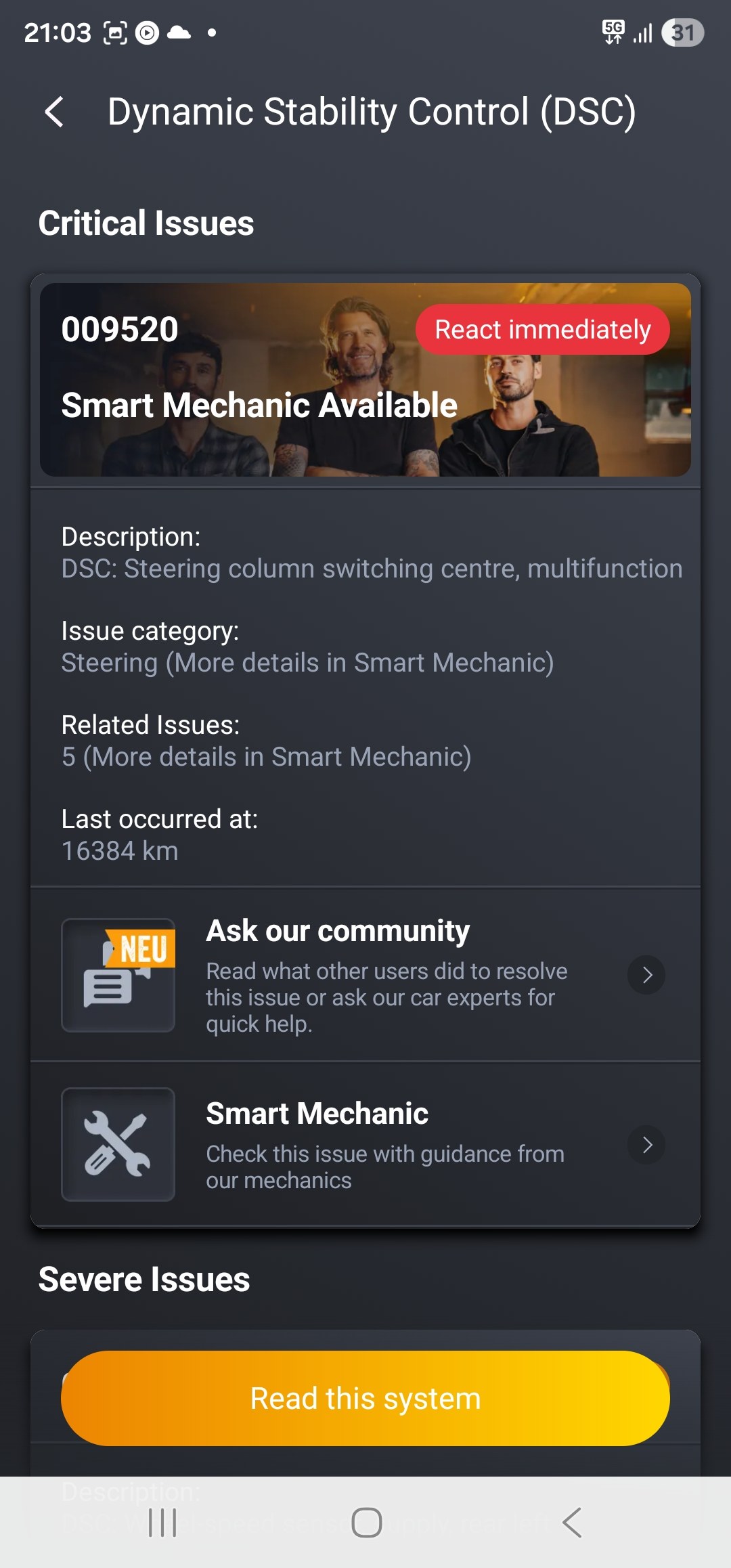

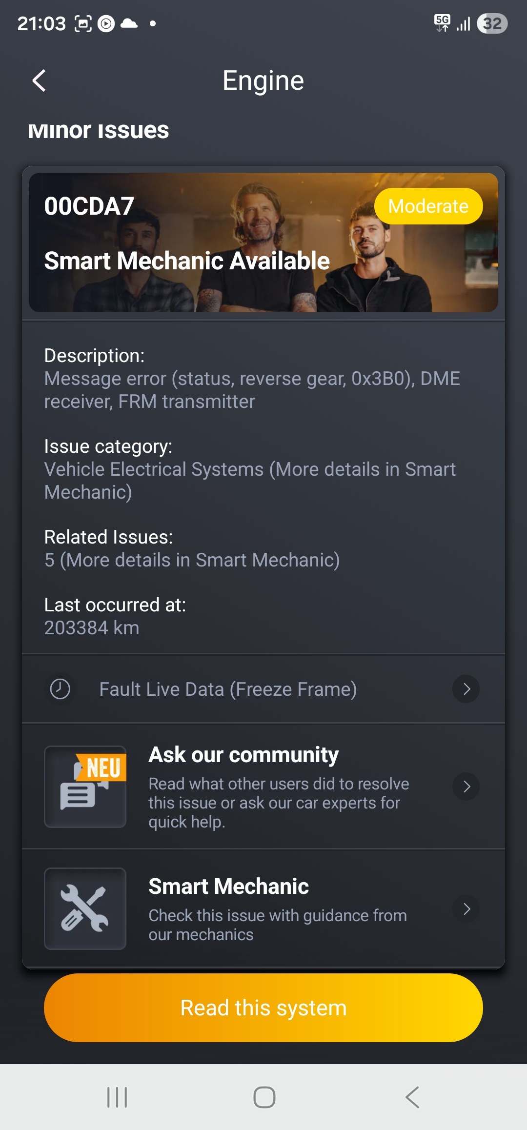

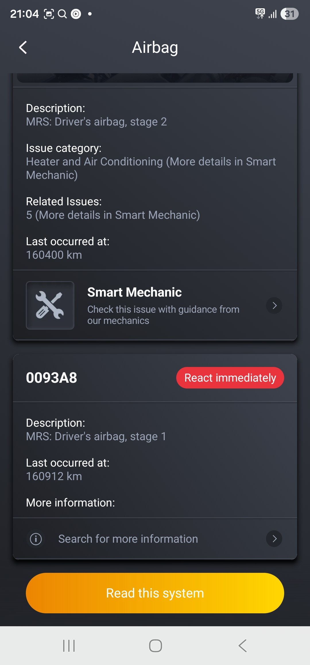

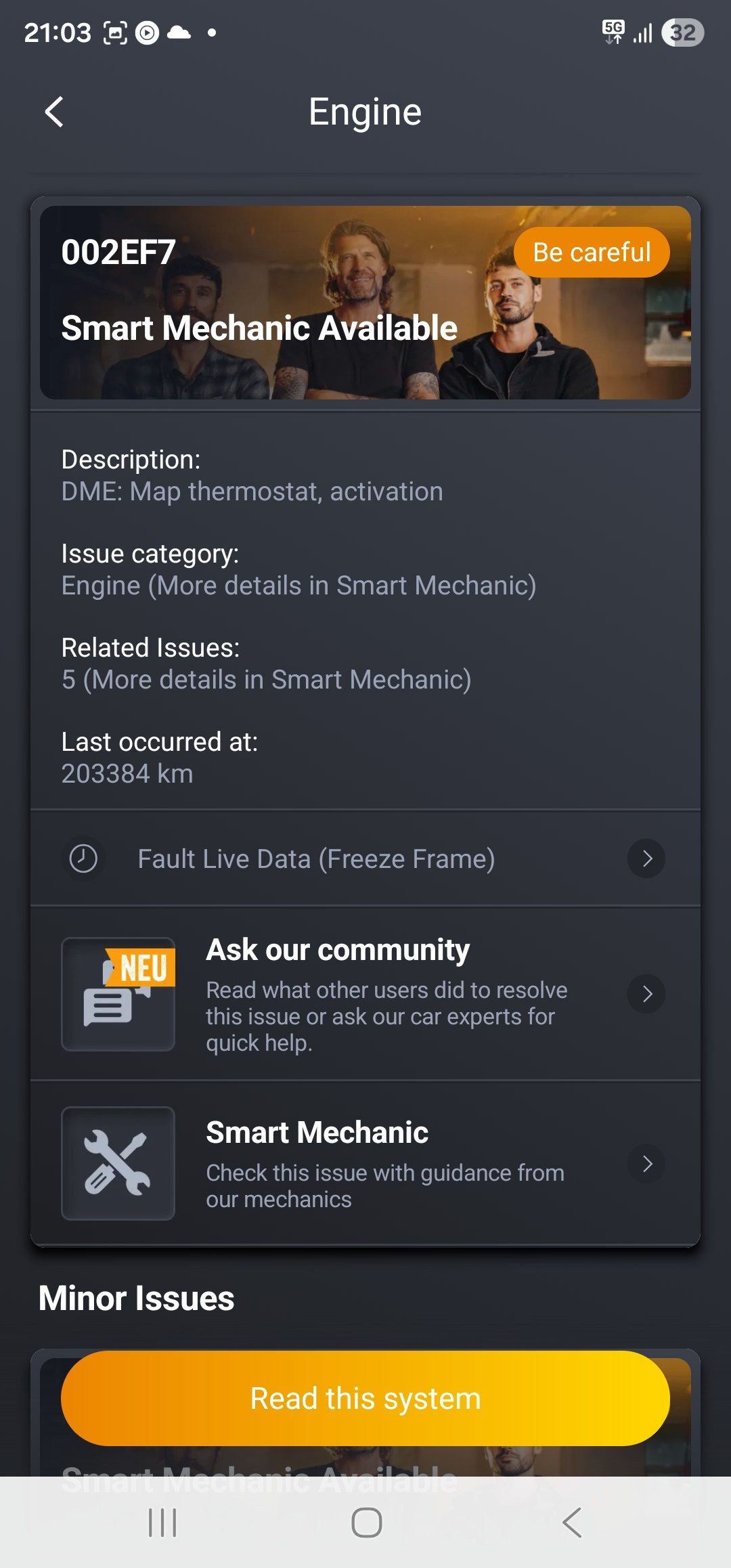

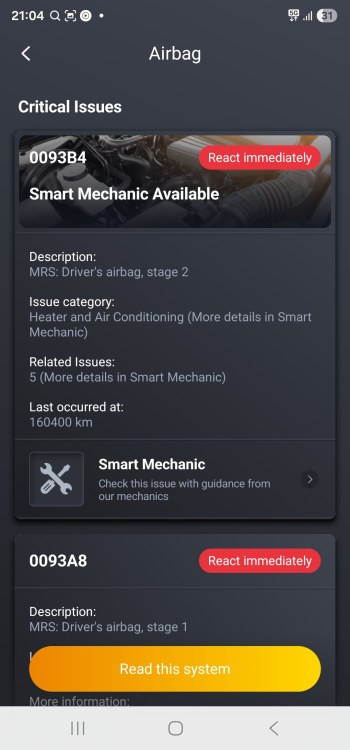

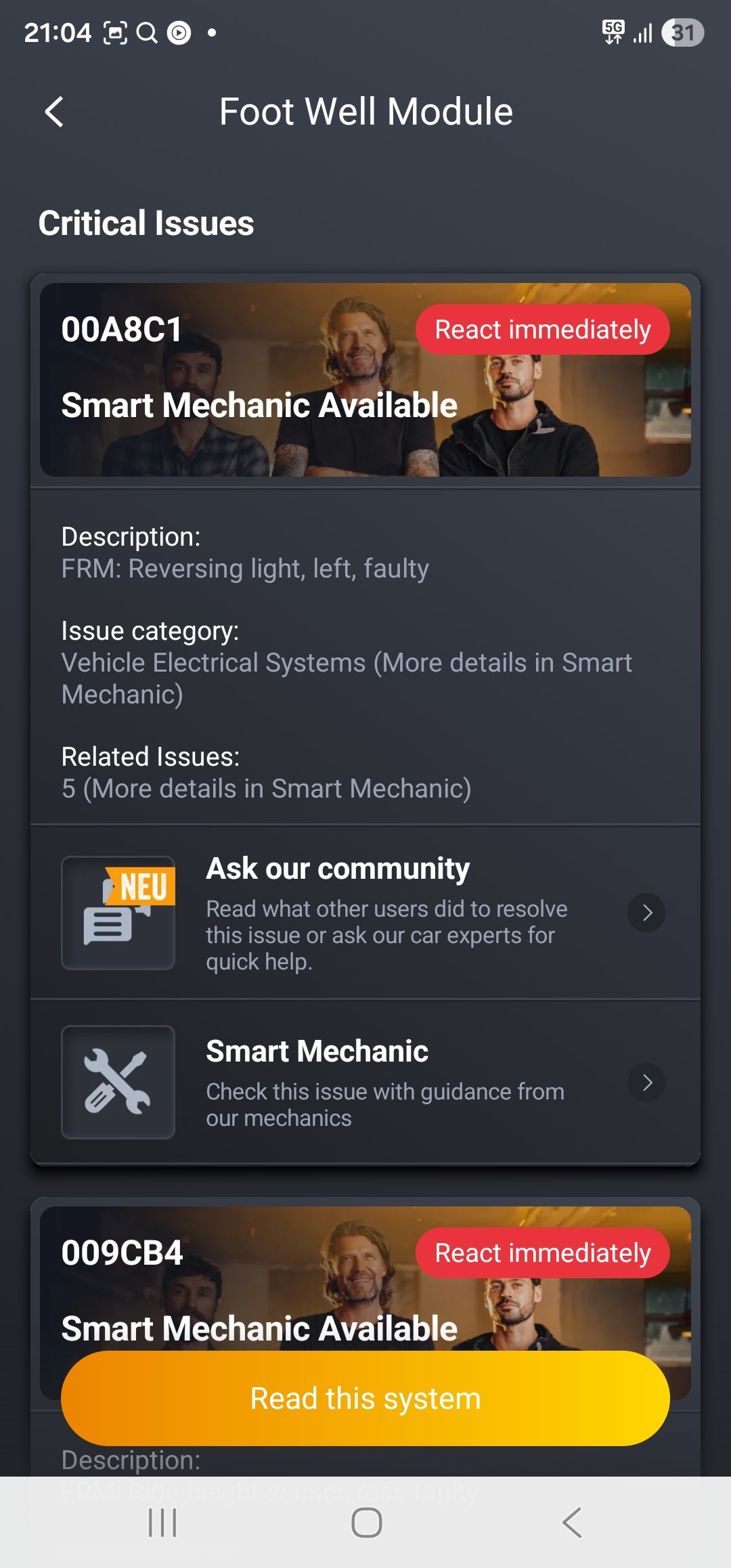

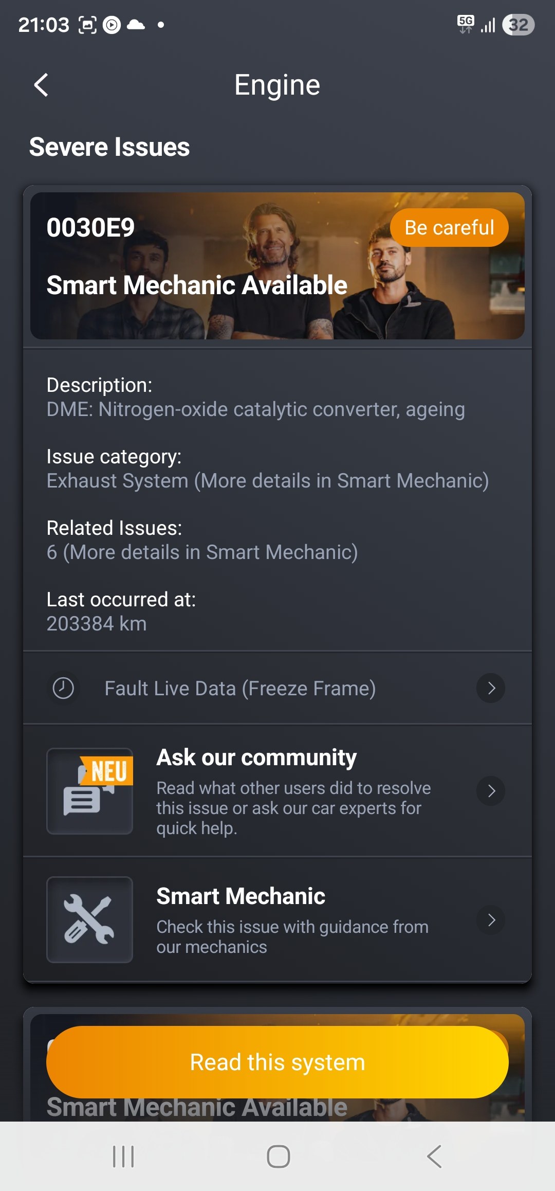

Screenshot_20260102_210312_Carly.thumb.jpg.3b7bf7eeb166a8a2c5e715eb198c9729.jpgHallo. Har ikke brukt Bimmers på mange år, men fikk tips av Egil K at det (fortsatt) var masse kompetanse her inne🙂 Jeg holder mest på med 70-talls BMW, så diagnose er som regel veldig enkelt. Der SER man problemet vanligvis😄
Så tid saken. Har kjøpt en veldig pen 118i 2007mod som har masse feilkoder. Jeg har hatt den stående noen mnd og tok den fram for å få testet litt, å her er det mye kluss... Har ikke begynt å fysisk feilsøke så mye, men har byttet Footwell modulen og venstre abs sensor. Men ikke noen forskjell. Traction kommer og går, og speedometeret er av og på. Håper det er noen kloke hoder som kan gi meg noen tips om startpunkter før jeg begynner å rive bilen fra hverandre😅
Screenshots av diagnosen vedlagt
Ville sjekket at alle ABS sensorene registrerer hastighet, for eksempel hvis noen kjører bilen mens du følger med på diagnose info/livedata. Hvis sensor er ny, så må jo toneringen være defekt eller noe lignende...full av rust osv. Har også opplevd at en helt ny sensor var defekt ( på en bekjent sin e61)
Defekt abs sensor/tonering kan gi mye rare følgefeil, slik som at traction controll ikke virker, eller 4wd om man har det, eller at dsc ikke virker,eller at speedometer ikke virker korrekt. Var rene juletrebelysning i den e61en med defekt abs sensor.
Ista-d kan vise hastighet for alle abs sensorene i samme skjermbilde. Lett å se om en eller flere har feil verdi (vanligvis 0 kmt)
