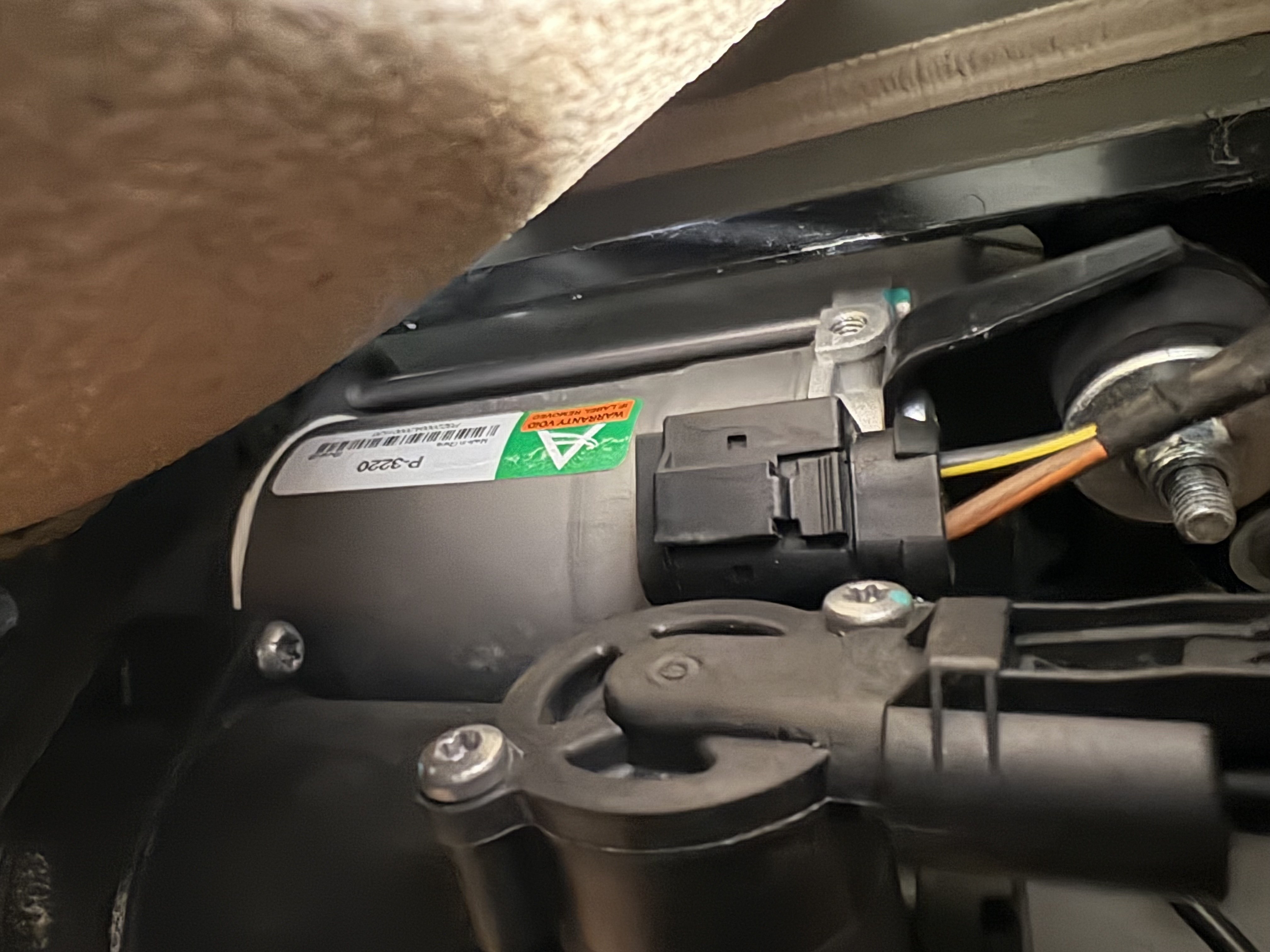

    Bilen er friskmeldt med ny kompressor lærte følgende: bilen lar seg pumpe opp med sykkelpumpe, men siden kompressoren ikke leverer nok trykk så vil denne slippe luft UT av belgene når den går. Ec
Oppdatering:
Jeg ser at kompressoren er av nyere dato. Den er produsert av «Airnot»
Noen som har erfaring med denne produsenten?
bilen har seget 6cm siden den ble løftet i gå, så det er nok en lekkasje. Skal se om jeg finner den i helgen

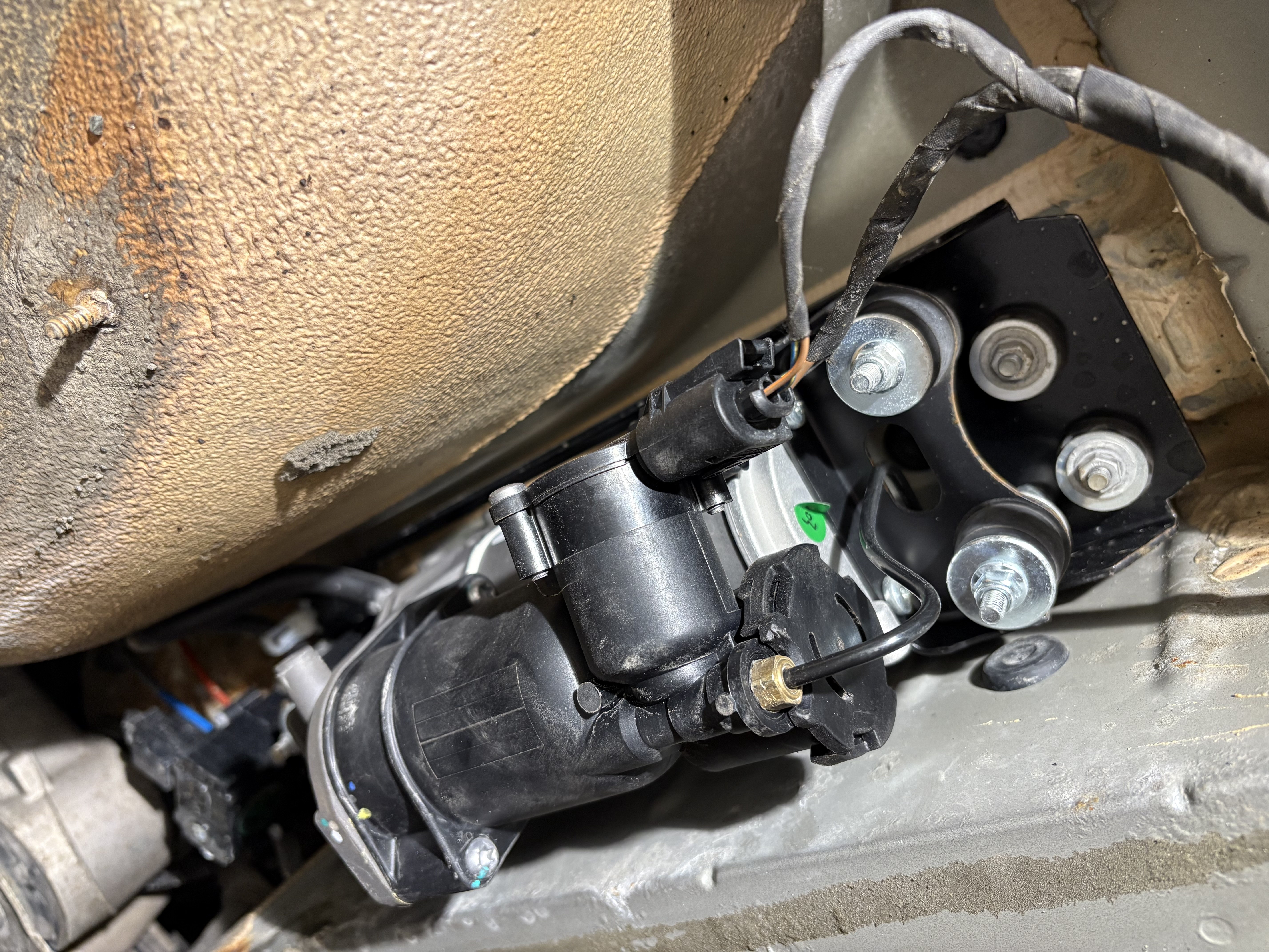

Tips til de som måtte trøble med det samme:  tar man av den sorte slangen på kompressoren og setter den i en sykkelpumpe fra Biltema så klarer man å pumpe belgene opp til 7 bar. Man må bare slette feilkoder slik at pumpa går samtidig slik at ventilene åpner.

Jeg har sjekket luftfilteret og det var ok. Demonterte det og det var ikke mye luft den sugde inn.
konkluderer med at kompressor er defekt.  Er det noen produsenter man bør for og ikke?  Evt brukt original?

Ser for meg at ventilblokka åpner når kompressor går, da systemet forventer at kompressor skal klare å overgå trykket i belgene. Men det klarer ikke kompressor og dermed synker bilen litt hver gang man starter bilen/ehc forsøker å korrigere høyden.
Støtter teorien din.  Det er nok ingen enveisventil som sperrer når kompressor går
det er en overtrykksventil på kompressoren.  Tar å sjekker denne
