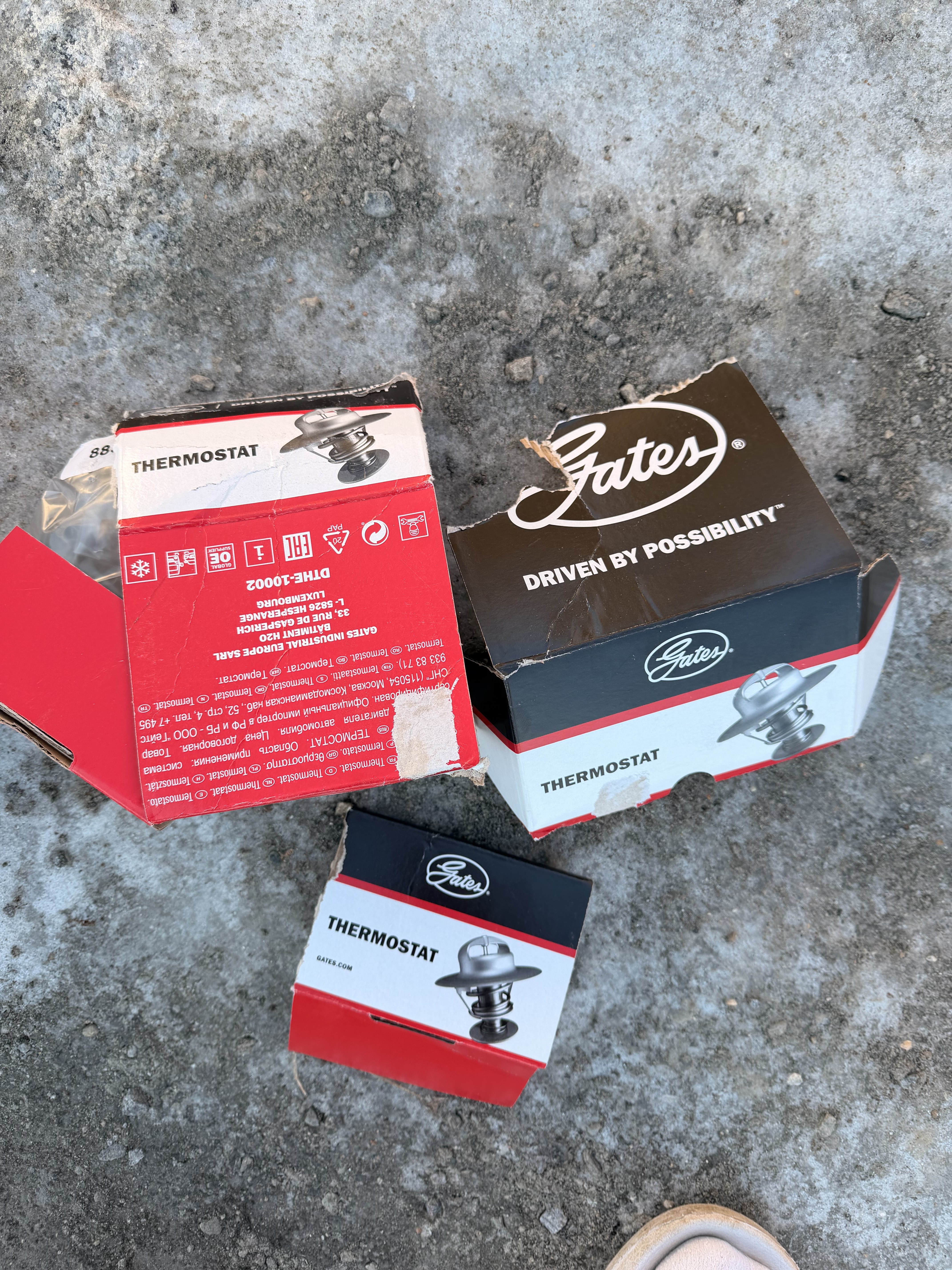

Vitka Skrevet Januar 25 Skrevet Januar 25 (endret) Hei! Har hatt et lite problem med at motor temp ligger kun på 40-60 grader under kjøring i 15-20minutt. Gjelder en E60 530D 2008mod. Har byttet alle termostatene med merket «Gates» Kjørte meg en tur ca 25km, inne på hidden meniu under temp så stod det alt fra 45-55 grader, noe jet føler er altfor lite. Tar også en god stund inne i kjøringen før det begynner å blåse skikkelig varm luft i bilen. Er det termostatene som ikke er egnet for å holde motoren god og varm eller er det noe annet jeg burde sjekke? Takk for svar Endret Januar 25 av Vitka
