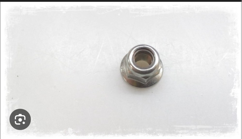

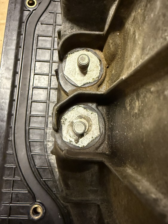

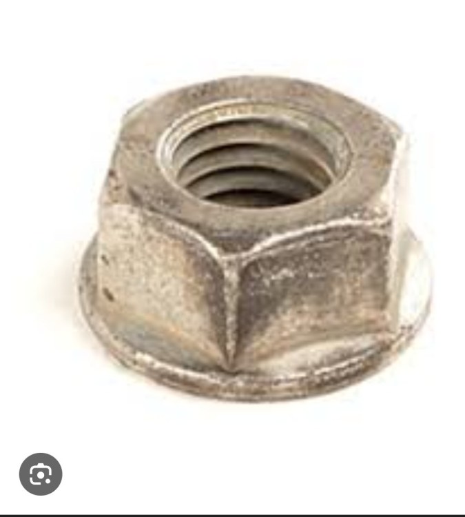

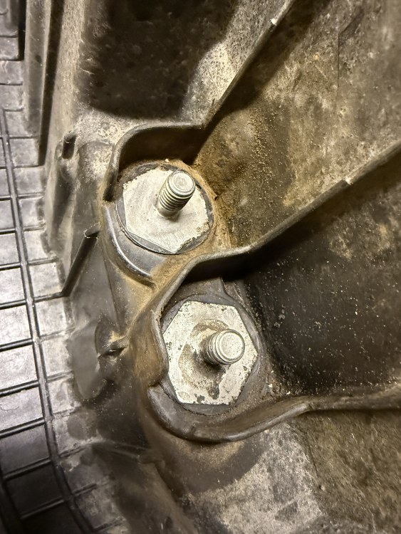

Makky123 Skrevet 22 timer siden Forfatter Skrevet 22 timer siden @Haug530D Siden du har E87, kan du bekrefte om de skal være vanlig eller selvlåsende? Siden begge kommer opp som nr 7.
Haug530D Skrevet 21 timer siden Skrevet 21 timer siden 42 minutter siden, Makky123 skrev: @Haug530D Siden du har E87, kan du bekrefte om de skal være vanlig eller selvlåsende? Siden begge kommer opp som nr 7. Litt vanskelig å komme til under der for øyeblikket, men det er nå bare å bruke selvlåsende det, skulle jeg bestilt nå så hadde jeg kjøpt de. Makky123 reagerte på dette 1

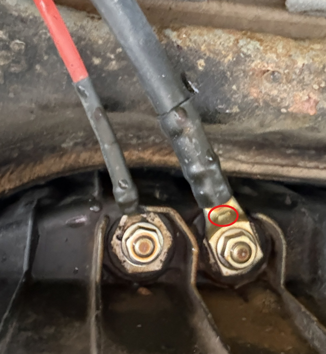

Ron Jeremy Skrevet 18 timer siden Skrevet 18 timer siden Skjøting av plusskabel fra batteriet høres ut som en svært dårlig idé i utganspunktet. Er det en midlertidig kjapp fiks, kanskje. Men som en permanent løsning, ville jeg sagt nei. Og hvis det skulle skjedd, er sekskant pressverktøy optimalt, les det minst dårlige
Haug530D Skrevet 18 timer siden Skrevet 18 timer siden 15 minutter siden, Ron Jeremy skrev: Skjøting av plusskabel fra batteriet høres ut som en svært dårlig idé i utganspunktet. Er det en midlertidig kjapp fiks, kanskje. Men som en permanent løsning, ville jeg sagt nei. Og hvis det skulle skjedd, er sekskant pressverktøy optimalt, les det minst dårlige Vil i grunnen si meg enig, innvendig i bagasjerommet slik som BMW gjør kanskje ja, men her er det jo snakk om under bil hvor det yttre miljøet er helt annerledes.
Øyvind L. Skrevet 13 timer siden Skrevet 13 timer siden (endret) 4 timer siden, Ron Jeremy skrev: Skjøting av plusskabel fra batteriet høres ut som en svært dårlig idé i utganspunktet. Er det en midlertidig kjapp fiks, kanskje. Men som en permanent løsning, ville jeg sagt nei. Og hvis det skulle skjedd, er sekskant pressverktøy optimalt, les det minst dårlige Hvis det gjøres skikkelig så er det vel ingen problem i lenden. Er jo helt vanlig å skjøte kabler i elektro bransjen. Må ha skikkelig skjøtehylse og man må få det tett etterpå slik at det ikke trekker inn vann og annet dritt.. Det finnes jo mange fine produkter som tetter bra, men ikke sikkert det selges på Biltema. Endret 13 timer siden av Øyvind L.
Otis Skrevet 13 timer siden Skrevet 13 timer siden Mtp at 22kv linjer skjøtes, så er det rart at man ikke skal kunne skjøte 12v. Det virker som at man egentlig kan bruke skrukobling i en skjøtemuffe eller presskobling i skjøtemuffe. Og det virker også som at det kan være ett presspunkt og ikke nødvendigvis 6 punkter. Selv om 6 kan godt være bedre. Men er da ett presspunkt for dårlig? Øyvind L. reagerte på dette 1
Makky123 Skrevet 12 timer siden Forfatter Skrevet 12 timer siden @Øyvind L. Den skjøten din så rimelig solid ut Hvis du husker, kan du poste bilde/link til skjøtehylse du brukte, og hvilken kabelsko? Antar den M8 kabelskoen som ofte følger med 50mm kabelen ikke er god nok. Øyvind L. reagerte på dette 1
Øyvind L. Skrevet 12 timer siden Skrevet 12 timer siden (endret) Mener det var en slik skjøt som dette jeg brukte. Ensto som lager den. På denne varianten så knekker hodene på boltene av når man har oppnådd riktig moment. Da vet man at det ikke blir varmgang osv i den siden den er trekt til med riktig moment og man trenger ikke noe spesial pressverktøy. Når det kommer til press hylser så er det beskrevet hvor mange press man skal ha på hysen. Noen skal ha 1 press andre skal ha 2 press. Følger man oppskriften så blir det riktig og da holder det i mange år. Og som jeg skrev tidligere her. Er viktig at det blir tett. Trekke vann og salt inn i skjøten så tar det ikke lange tiden før den får dårlig kontakt. Jeg fant en 50/10mm kabelsko på jobb. Mener det var "Melbye" eller "ElPress" som var produsenten, men den måtte presses. Du får kabelsko som er samme som skjøtehylsen, men da blir de ganske lange og klumpete så usikker på om du får plass da.. Hvis du har Elektroimportøren i nærheten så får du kjøp der. Endret 10 timer siden av Øyvind L.
Makky123 Skrevet 11 timer siden Forfatter Skrevet 11 timer siden (endret) @Øyvind L. Er kabelen under bilen flertrådet? Endret 10 timer siden av Makky123
Otis Skrevet 11 timer siden Skrevet 11 timer siden Skulle tro den var flertrådet. Men kan du se enden av kabel?
Makky123 Skrevet 11 timer siden Forfatter Skrevet 11 timer siden Akkurat nå, Otis skrev: Skulle tro den var flertrådet. Men kan du se enden av kabel? Du har rett! Ah, jeg har nok blingset med kabelen som går på oversiden, den er myk og fleksibel. Kabelen under er ikke like myk
Otis Skrevet 10 timer siden Skrevet 10 timer siden Jeg er ikke sikker, så håper ikke den er mangetrådet.
Øyvind L. Skrevet 10 timer siden Skrevet 10 timer siden (endret) 57 minutter siden, Makky123 skrev: @Øyvind L. Er kabelen under bilen flertrådet? Den er flertrådet ja. 95kv. Endret 10 timer siden av Øyvind L. Makky123 reagerte på dette 1
