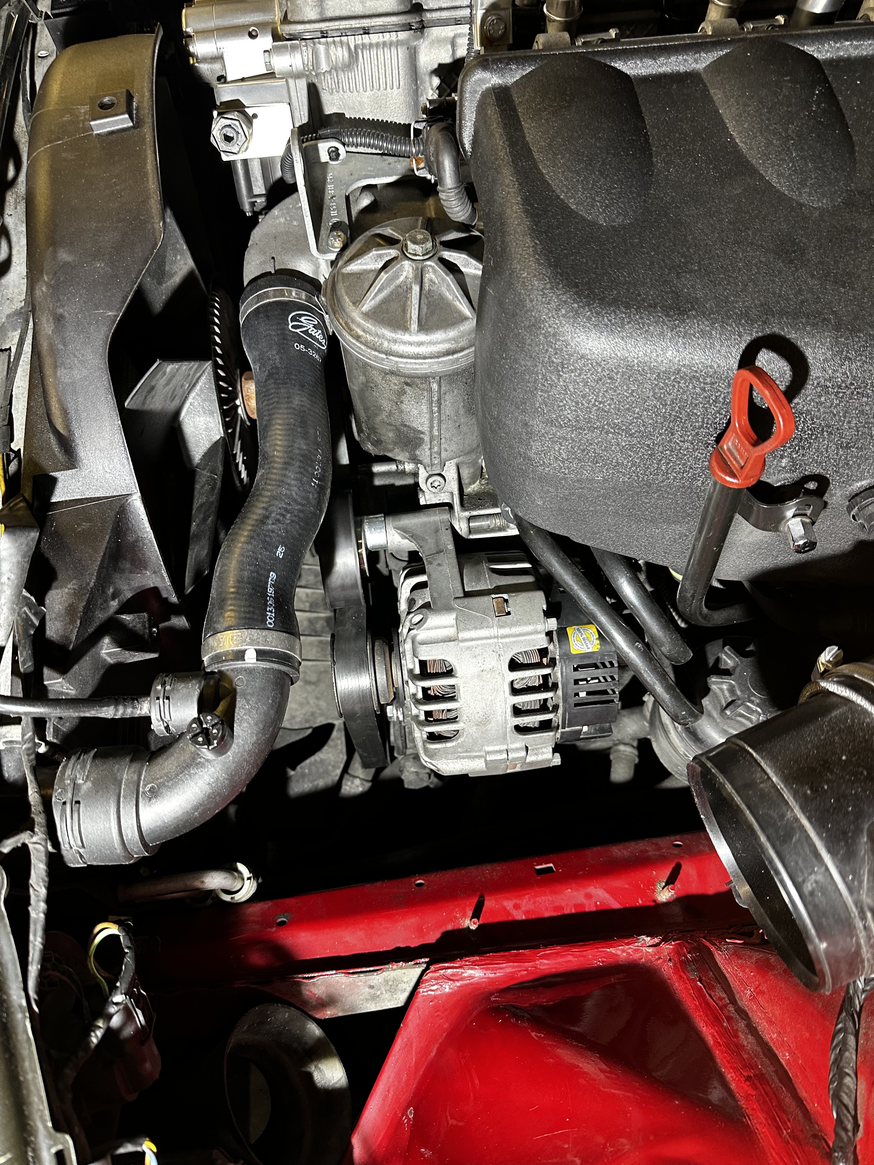

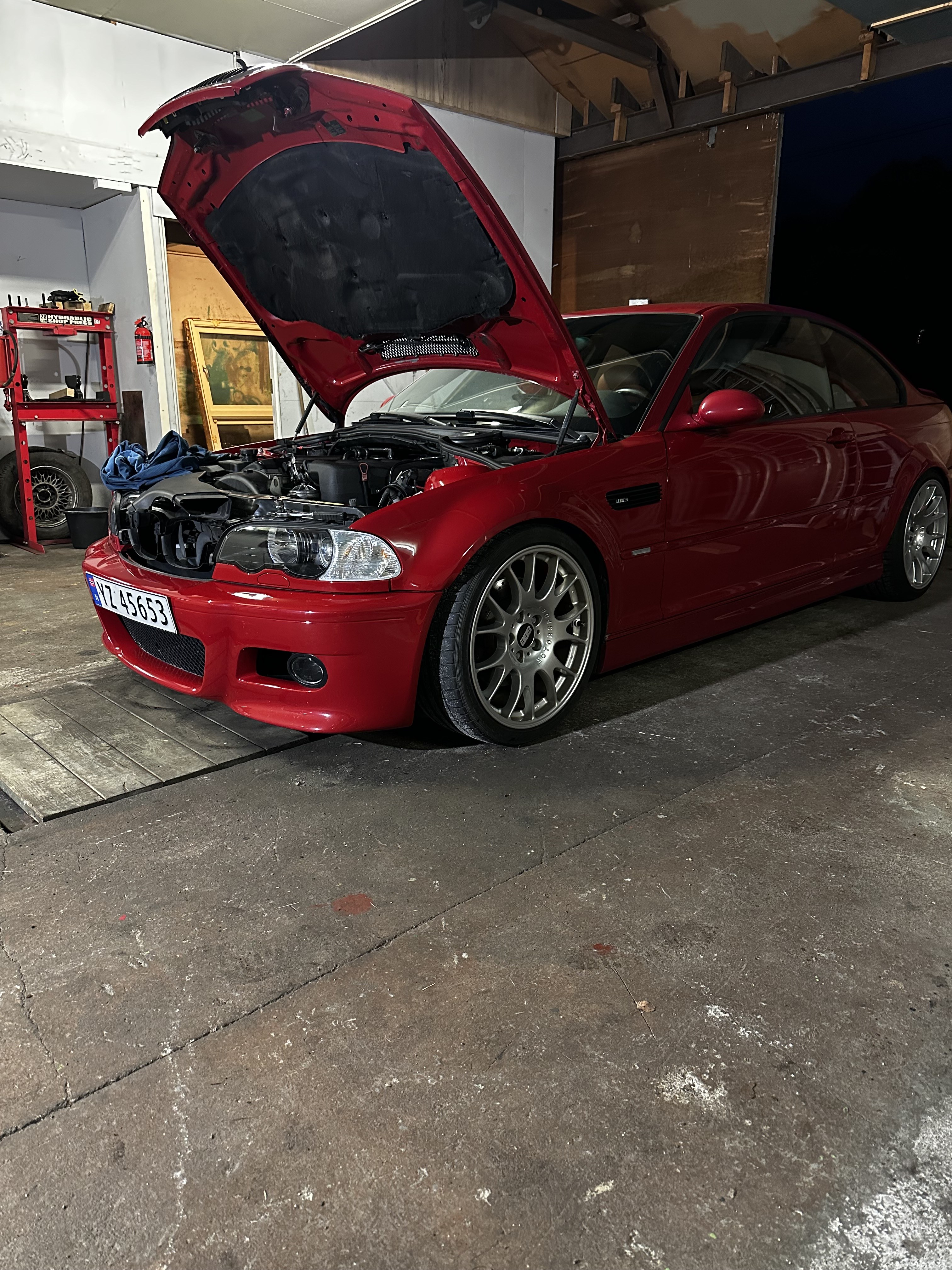

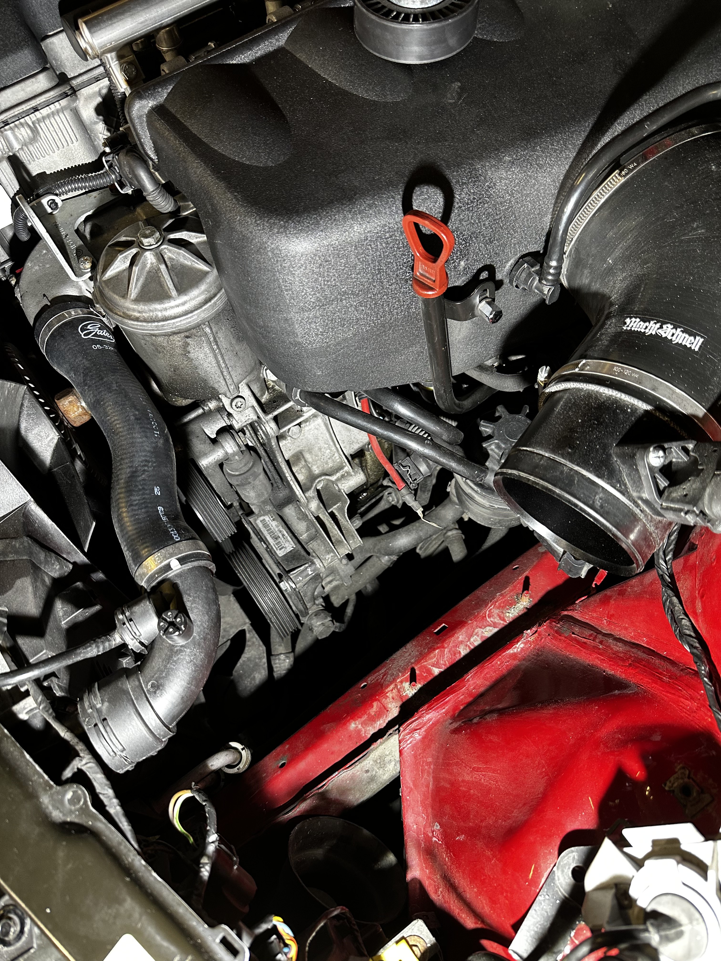

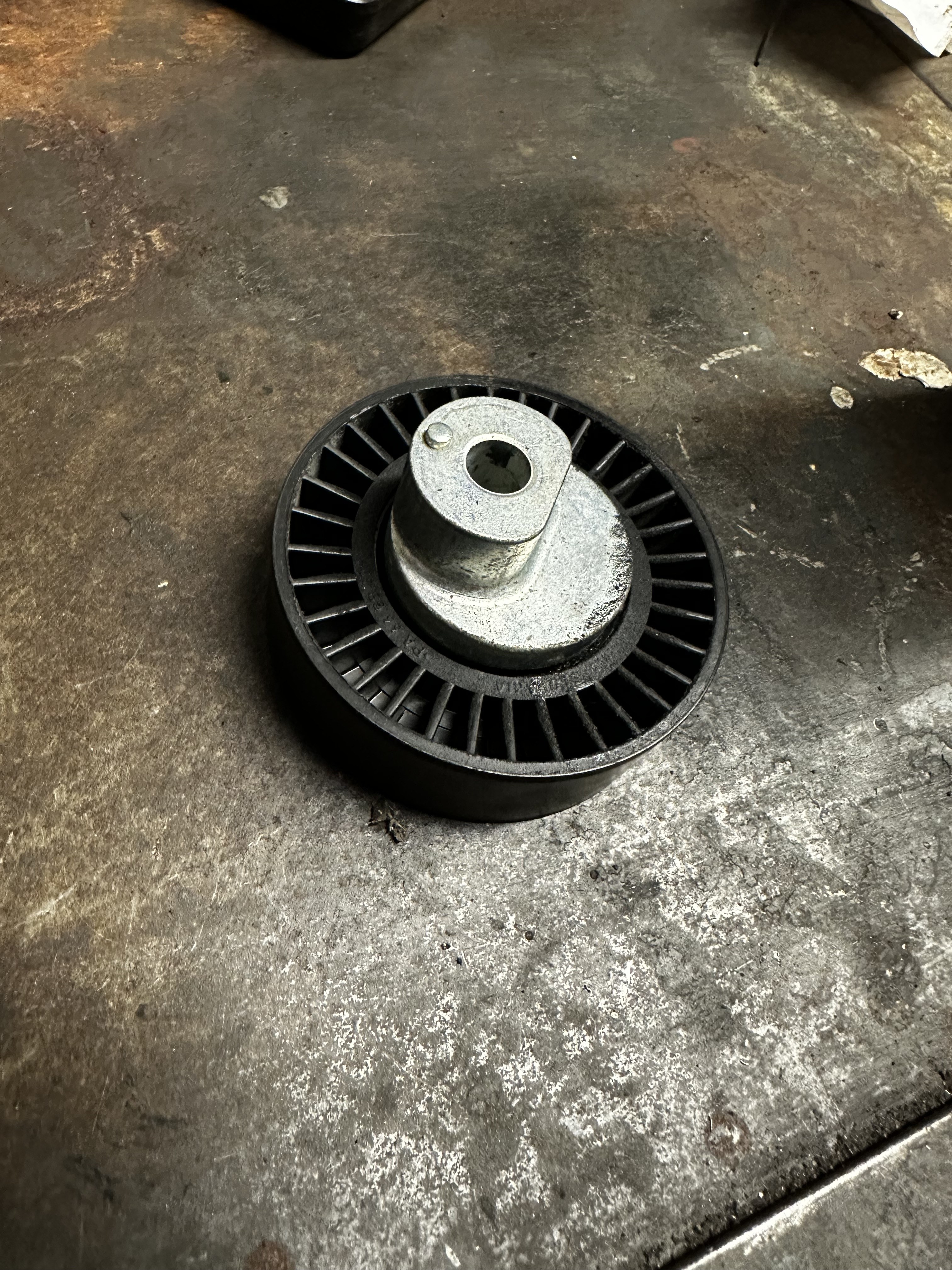

Olaandref Skrevet 5 timer siden Forfatter Skrevet 5 timer siden Så står man her igjen da, dynamoen har takket for seg, som ventet siden jeg har hatt litt trøbbel med den, tenkte å skifte den i kveld, koblet av batteri og begynte å demontere luftfilter og lignende tidligere i dag, hadde med 5 åringen som plutselig måtte hjem på do, og i oppstandelsen smekket jeg igjen bagasjelokk, tenkte ikke mer over dette før i kveld når jeg skulle skru igjen, og joda, alt av verktøy innelåst i bagasjerom. 😅 Får koble på strøm fremme i morgen så jeg får åpnet. Men heldigvis, hadde litt verktøy liggende så jeg fikk tatt ut den gamle og satt inn den brukte (remanufactured)jeg fikk fatt i. Sammenlignet de litt når de lå ved siden av hverandre, syns det var samme lyd i begge, så det er mulig det blir kortvarig glede, men ok. Syns ene løpehjulet gikk veldig treigt, vil tro disse skal rulle lett, eller tar jeg feil her? Dynamo som stod i var fra 2017, Valeo. Tenker den burde holdt atskillig lenger, men er Valeo dårlig saker? Har skiftet dynamo kun en gang før på E36 jeg hadde, da kjøpte jeg original. Ellers liker jeg ikke skru på biler jeg blir seende slik utpå hendene (har ingenting i mot bli skitten altså, men liker at det ser rent ut), syns her var litt mye gris under og, så det blir en skikkelig vask, så får jeg prøve å finne ut hvor det kommer fra, mulig det er gammelt og. Jeg kan vel si etter å ha hatt to ombygde biler at det kan være veldig bra, E90 var meget godt ombygget, alt var skrudd skikkelig sammen og alt originalt, her er det litt dårligere gjennomført føler jeg, uten at det tar bort noe glede for den del, men det er jo verdt og ha i tankene når man handler ombygd, at ting har vært skrudd fra hverandre, om man jukser litt når det skrus sammen igjen kan det fort bli litt skranglete. ///M-ini95, skoglund og Ampera reagerte på dette 3
