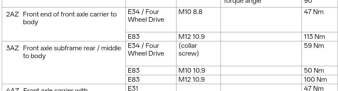

thansen Skrevet September 11 Skrevet September 11 Noen som vet om 115 Nm på traversboltene foran kan stemme? Jeg måtte senke traversen litt da jeg byttet motorfestene, og etterpå har jeg begynt å kjenne et lite dunk i fothvileren/førersiden over enkelte ujevnheter, spesielt i en viss fart. Jeg lurer derfor på om 115 Nm kan være for lite. Boltene satt i hvert fall betydelig hardere da jeg løsnet dem. Har sjekket stabstag og andre deler jeg kommer til, men kjenner ingen tydelig slakk. Har også prøvd å slå med gummihammer uten å høre noe unormalt. Noen som vet korrekt moment på traversboltene, eller har forslag til hva annet som kan gi et slikt dunk etter at traversen har vært senket?
mr.pingu Skrevet September 12 Skrevet September 12 Det har kommet en ganske bra side hvor du kan finne moment til alle modeller: https://app.bmw-torque.net thansen og Makky123 reagerte på dette 2
thansen Skrevet September 12 Forfatter Skrevet September 12 Okei så lite sannsynlig at det er traversen som skaper dunke lyden og følelsen i fothvileren.
