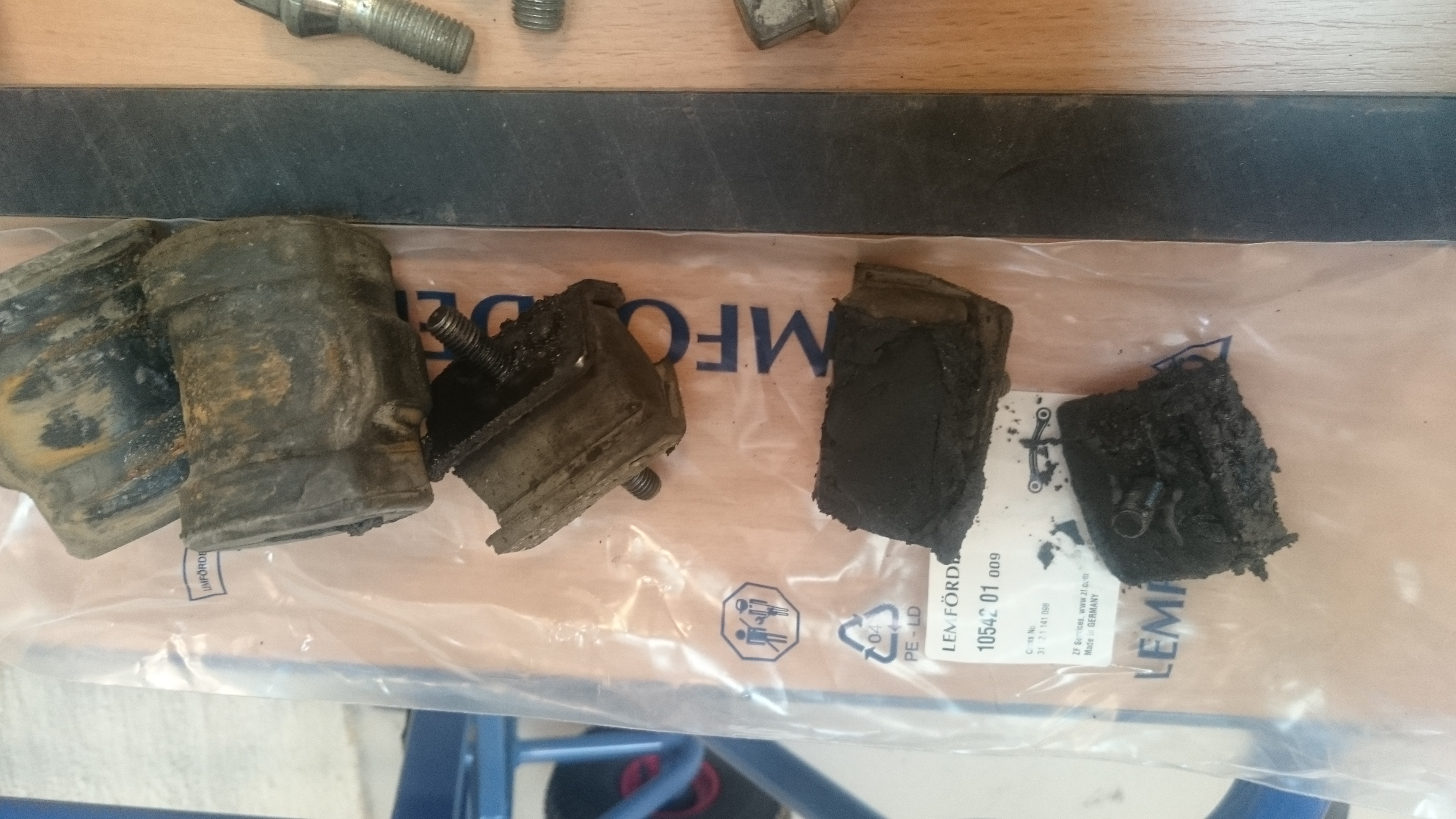

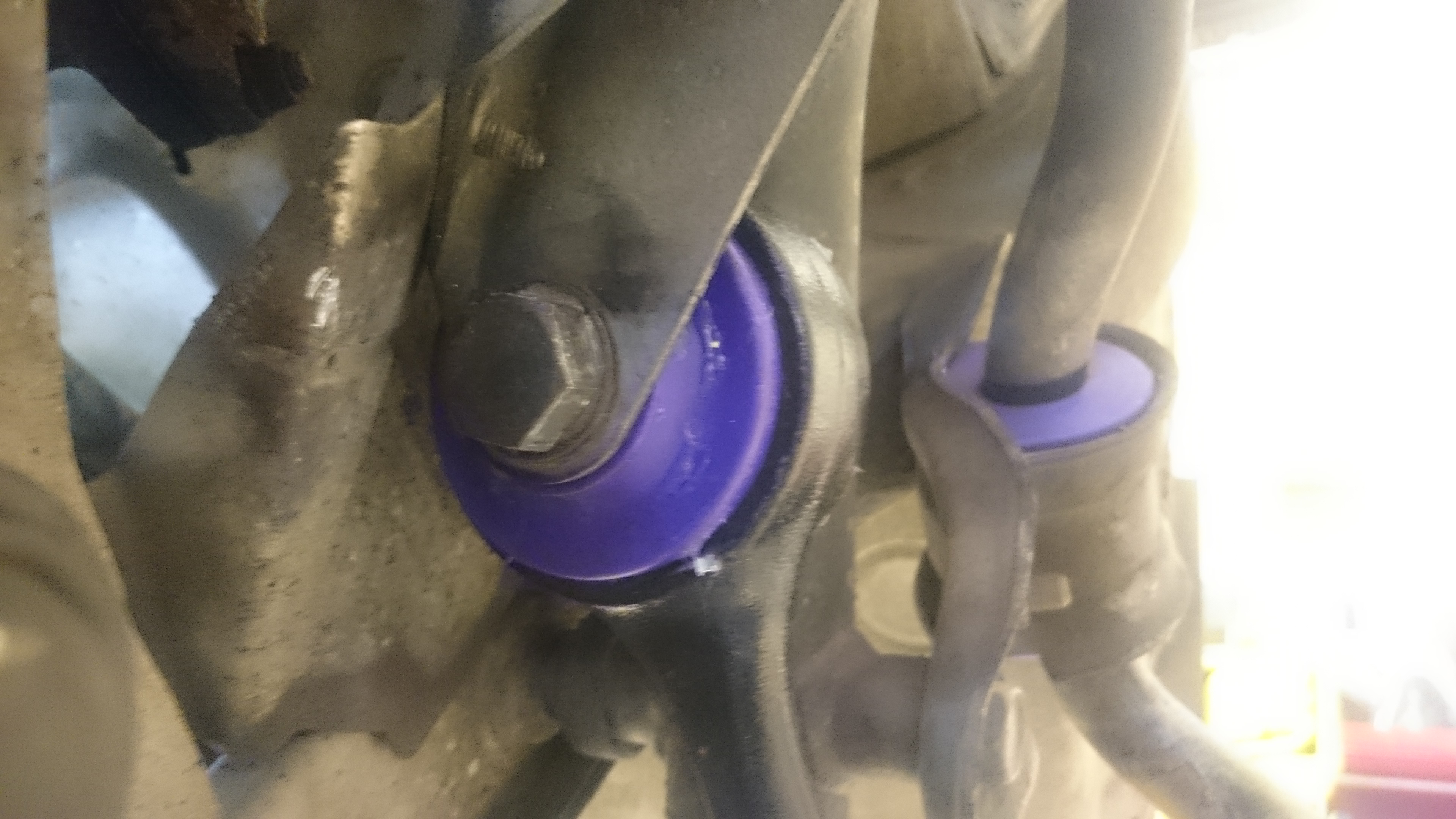

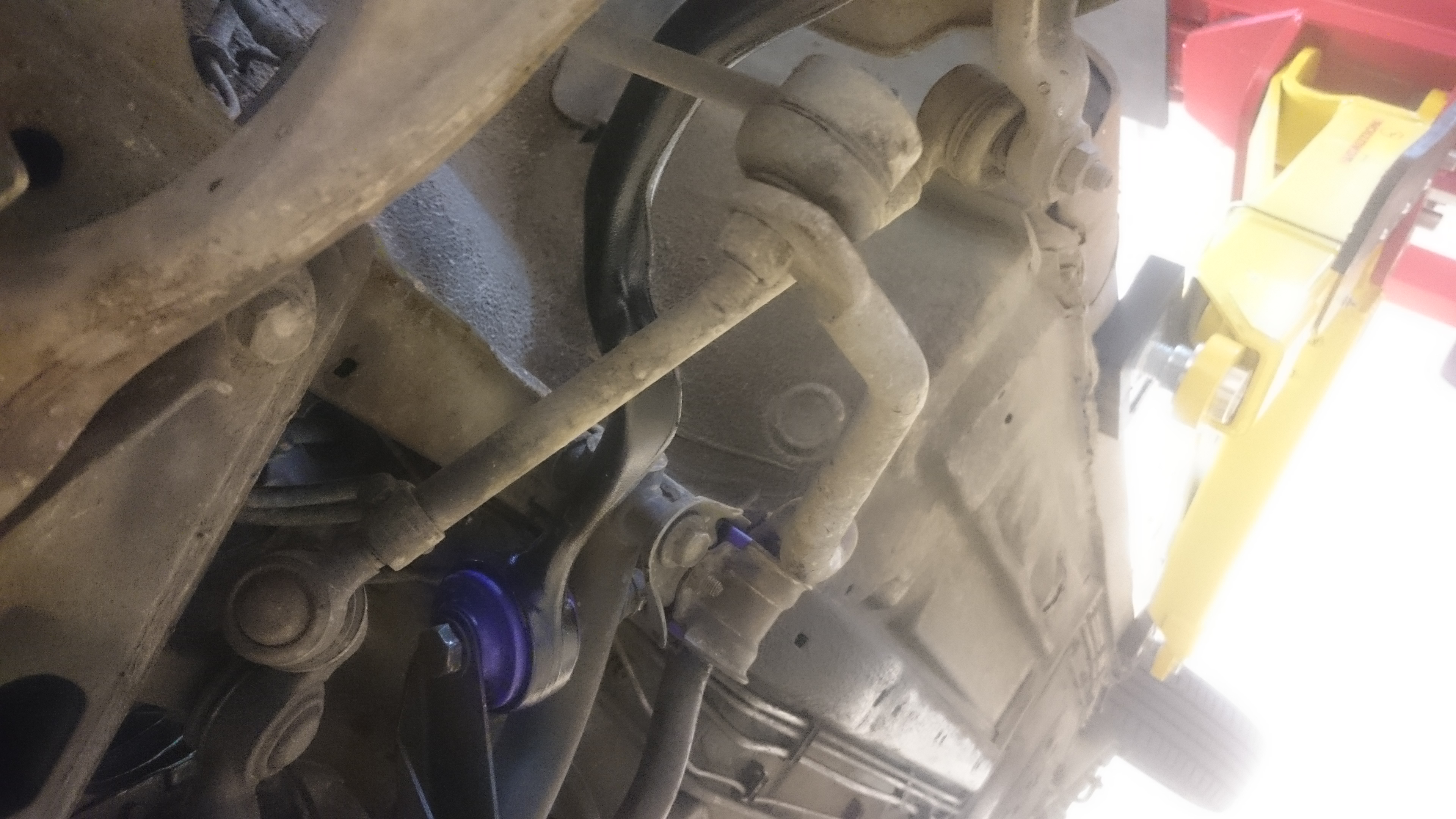

  15. Ja, blir grommere felger men har en del andre ting (og biler) som må prioriteres før det skal ha nye felger klar til neste sesong i alle fall Oppdaget forresten at bilen tok inn ganske mye vann under en heftig regnskur, dryppet langs a-stolpen..Feilsøkte idag og fant ut at det lak i øvre venstre hjørne av frontruta, har vært limt for dårlig når den har vært byttet :/ Er nok pga dette det er ett så stort rusthull i dørken på førersiden Demonterte listen rundt ruta og la lim der lekkasjen var, nå er det i alle fall tett. Sugde ut alt jeg fikk ut av dørkmatta med våtsuger, og nå står bilen med to fuktslukere i seg. Skal tørke opp ordentlig når jeg sveiser rusthullene, dette blir gjort iløpet av sommeren. Byttet også tennplugger idag, var 4 brente ngk plugger og to brente brisk plugger fra før, nå er det 6 Ngk som det skal være
