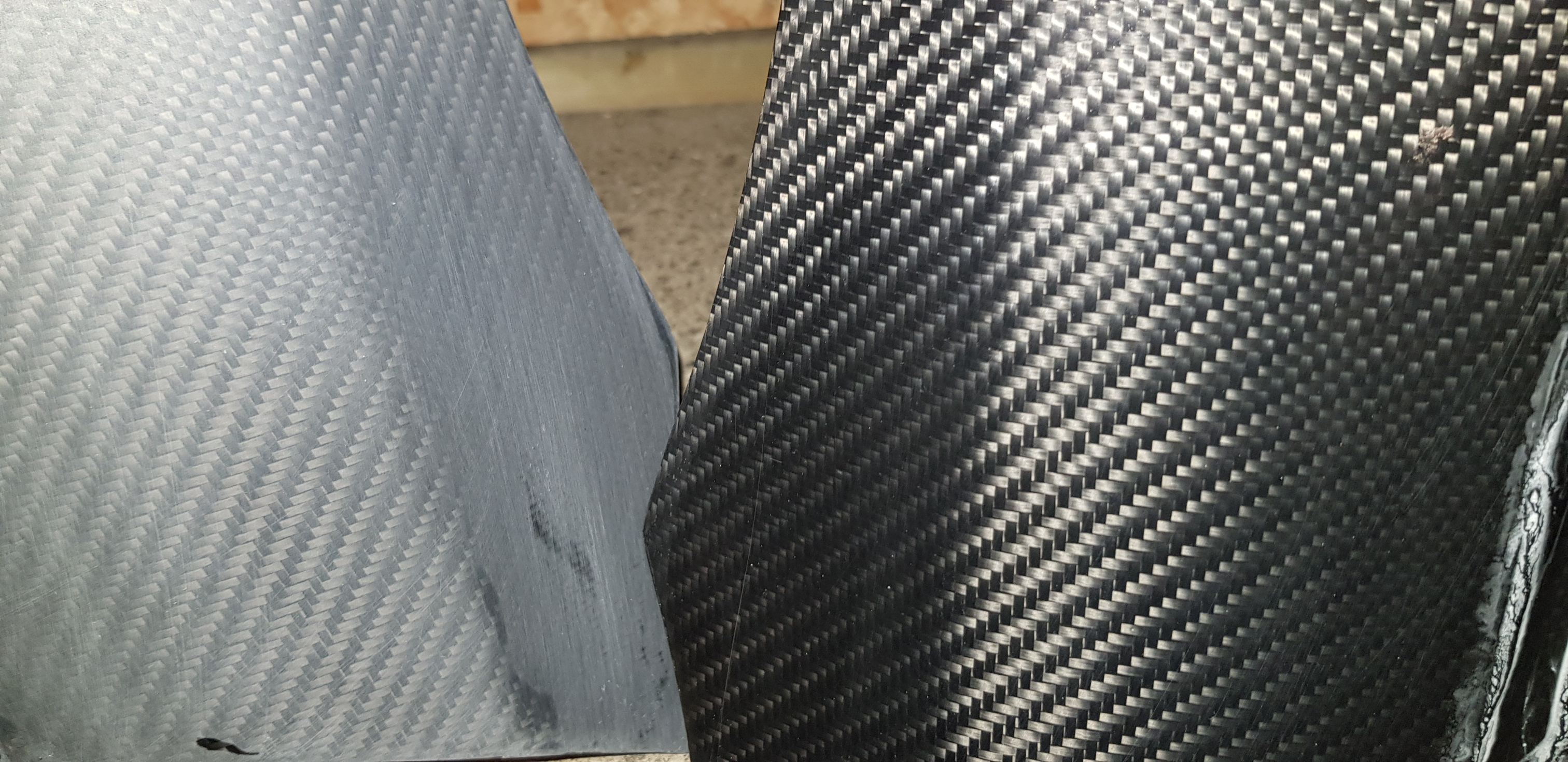

  14. Hvem lot seg "lure" av Black Friday tilbud? Jeg har ihvertfall svin på skogen og ecu'n er på vei til England for modifikasjon: Dernest tenkte jeg å preppe skjermene til lakkering, demontert, pusset først tørt med 240, deretter tørt med 400, på følgende vått med 400 og 800: Avsluttende bilde for å sammenligne, til høyre er akkurat skylt med vann etter 800 vått, til venstre er samme men tørket med en fille. Den virker lysere og mer falmet pga blitsen og ser egentlig normalt matt ut IRL spør du meg. Håper dette er god nok prep til at lakkereren får til et høvelig godt resultat med min skyggeleggingsplan. God helg
