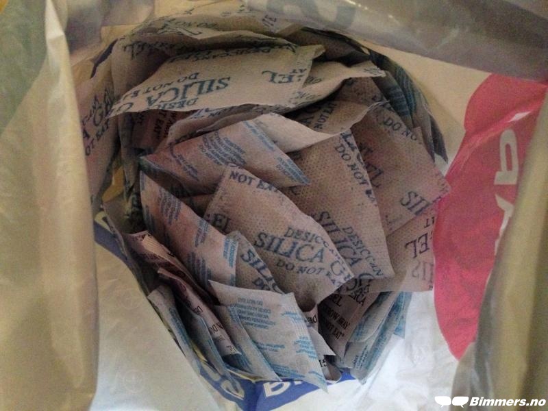

TommyFF Skrevet Oktober 30, 2013 Share Skrevet Oktober 30, 2013 Har nå omsider lest igjennom hele tråden, og basert på det vært hos Bavaria for å ta bilder av småflekker på bakluken:p Om noen trenger Silicagel til lyktene sine har jeg en haug med disse, bare si ifra. Lenke til kommentar Del på andre sider More sharing options...
