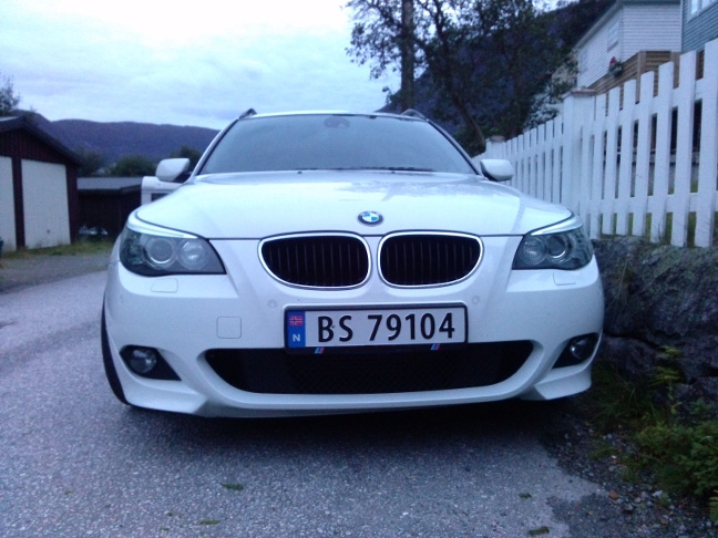

axept Skrevet November 4, 2013 Share Skrevet November 4, 2013 Dette er sikkert et meget dumt spørsmål, men hva heter egentlig fronten på bilen min? Hvilken fanger er det? Pris på den ferdig lakket, ca pris? Virker som min har en skade på passasjersiden som gjør at jeg ikke får rettet den på plass (under) og innerskjermen (lokarisskjerm, så dere vet hva jeg mener) har ikke noe å feste seg i nede i hjulbuen på den siden.. Lenke til kommentar Del på andre sider More sharing options...
Walkabout Skrevet November 4, 2013 Share Skrevet November 4, 2013 Dette er sikkert et meget dumt spørsmål, men hva heter egentlig fronten på bilen min? Hvilken fanger er det? Pris på den ferdig lakket, ca pris? Virker som min har en skade på passasjersiden som gjør at jeg ikke får rettet den på plass (under) og innerskjermen (lokarisskjerm, så dere vet hva jeg mener) har ikke noe å feste seg i nede i hjulbuen på den siden.. Dersom det er din bil på bildet så har du en front av type "M-sport", vil anta at denne ferdig lakkert og montert på et BMW-verksted fort ligger på en 10-12.000 kroner minimum. Hva er galt med festet? Hadde også noe problem med et feste på min bil (ved luftinntaket under skiltet på førersiden), men tok bare av fangeren og monterte den igjen, så satt det perfekt. Lenke til kommentar Del på andre sider More sharing options...
axept Skrevet November 4, 2013 Share Skrevet November 4, 2013 Såpass.. Hehe Innerskjermen i hjulbuen har ikke feste i fronten, så den er litt løs nederst.. Og selve fronten "henger" på den siden. Jeg har ikke erfaring til å vite akkurat hva som gjør det, men når jeg prøver å dytte den opp i riktig stilling ser det ut som det kommer en sprekk lenger fremme, i den tappen på fangeren nede på siden.. Haha, for en fantastisk forklaring Lenke til kommentar Del på andre sider More sharing options...
Walkabout Skrevet November 4, 2013 Share Skrevet November 4, 2013 Såpass.. Hehe Innerskjermen i hjulbuen har ikke feste i fronten, så den er litt løs nederst.. Og selve fronten "henger" på den siden. Jeg har ikke erfaring til å vite akkurat hva som gjør det, men når jeg prøver å dytte den opp i riktig stilling ser det ut som det kommer en sprekk lenger fremme, i den tappen på fangeren nede på siden.. Haha, for en fantastisk forklaring Du burde få noen til å plukke av fangeren, og se etter hva det kan være, dersom du ikke gjør det selv. Jeg har ti tommeltotter når det kommer til bil, men klarte dette fint etter at jeg leste en DIY på nettet, så det er ikke så veldig vrient Dersom det er noe galt eller sprekk, så ville jeg tatt kontakt med et firma som driver med f.eks. plastsveising - dette er mye rimeligere og fikser problemet veldig greit! Lenke til kommentar Del på andre sider More sharing options...
