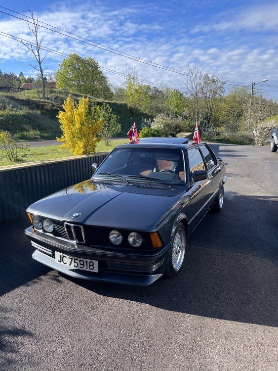

    Da er siste del av restaureringen i hus😎
