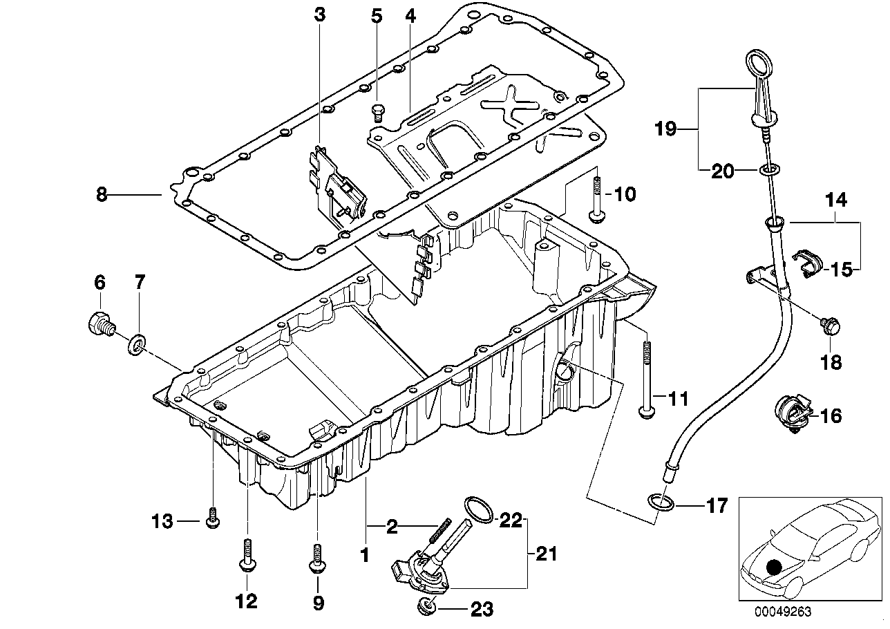

E.C. Skrevet November 9, 2016 Skrevet November 9, 2016 Opplever noe med M57-en som jeg ikke helt skjønner meg på. Peilepinnen. Første gangen jeg drar den ut så er den tørr, så å si helt tørr. Vanskelig å dra ut også, må gjerne vri og lirke litt. Tørker av det som måtte være, putter den oppi igjen og alle påfølgende gangene får jeg normal avlesning: olje innenfor normalen, hvis nivået er litt lavere på den ene siden av pinna så går jeg utifra det laveste. Pinnen er også lettere å dra ut de påfølgende gangene. Det er ikke noe avrenning på diesel og når peilepinnen dras ut første gangen så er den tørr "hele veien", så jeg regner med at den oljen jeg ser på avlesning 2 og utover er reell og i bunnpanna. Hvorfor den er tørr første gangen skjønner jeg ikke. Kan det være noe koksing der peilepinnerøret går ned i bunnpanna og at det hele tørker ut når motoren går? Noen som har opplevd noe lignende?

timon90 Skrevet November 10, 2016 Skrevet November 10, 2016 17 timer siden, Gabz skrev: Kan det kanskje ha noe med at man åpner et slags vakuum første gang man drar den ut slik at oljen først da renner ordentlig ned slik at det måles riktig på andre "tagning", kanskje? Hørtes ganske merkelig ut.. Samma på mine D25 og D30 motorer... konkludert med at røret "tømmes" ved bruk, og det sitter jo tetning/oringer på håndtaket til pinnen, som vil sørge for at det blir tett nedover. Da vil det funke som å sette et glass opp-ned i vann. Det blir lufttrykk inni røret, og oljenivået når ikke opp, før pinnen dras opp og "proppen" forsvinner.
E.C. Skrevet November 10, 2016 Skrevet November 10, 2016 Jeg har forsåvidt tenkt litt i samme gate angående trykk, men jeg så for meg at tuppen på peilepinnen gikk forbi peilepinnerøret og så i bunnpanna, men hvis røret og pinnen er like lange så er det nok mer plausibelt at noe sånt skjer. Utifra deletegningen så kan det faktisk se ut som at peilepinnerørert går nesten helt ned i bunnpanna, noen cm forbi der den går inn. Jeg har ikke vært spesielt bekymret over dette, men det er kjekt å høre at flere opplever det samme og at det er rimelig vanlig. Takk for svar folkens!
