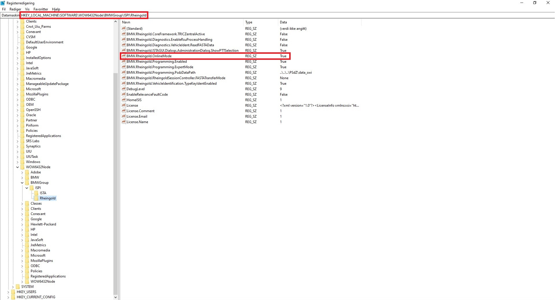

E.C. Skrevet November 14, 2020 Skrevet November 14, 2020 28 minutes ago, Øyvind L. said: Glem det.. Fant ut av feilen. Si hva det var, så det kanskje hjelper andre da ogee1 reagerte på dette 1
Øyvind L. Skrevet November 14, 2020 Skrevet November 14, 2020 33 minutter siden, E.C. skrev: Si hva det var, så det kanskje hjelper andre da Ok da!!! 😜 Regedit:[HKEY_LOCAL_MACHINE\SOFTWARE\Wow6432Node\BMWGroup\ISPI\Rheingold] Endre Onlinemode fra FALSE til TRUE. E.C., ogee1 og uglefossen reagerte på dette 2 1
