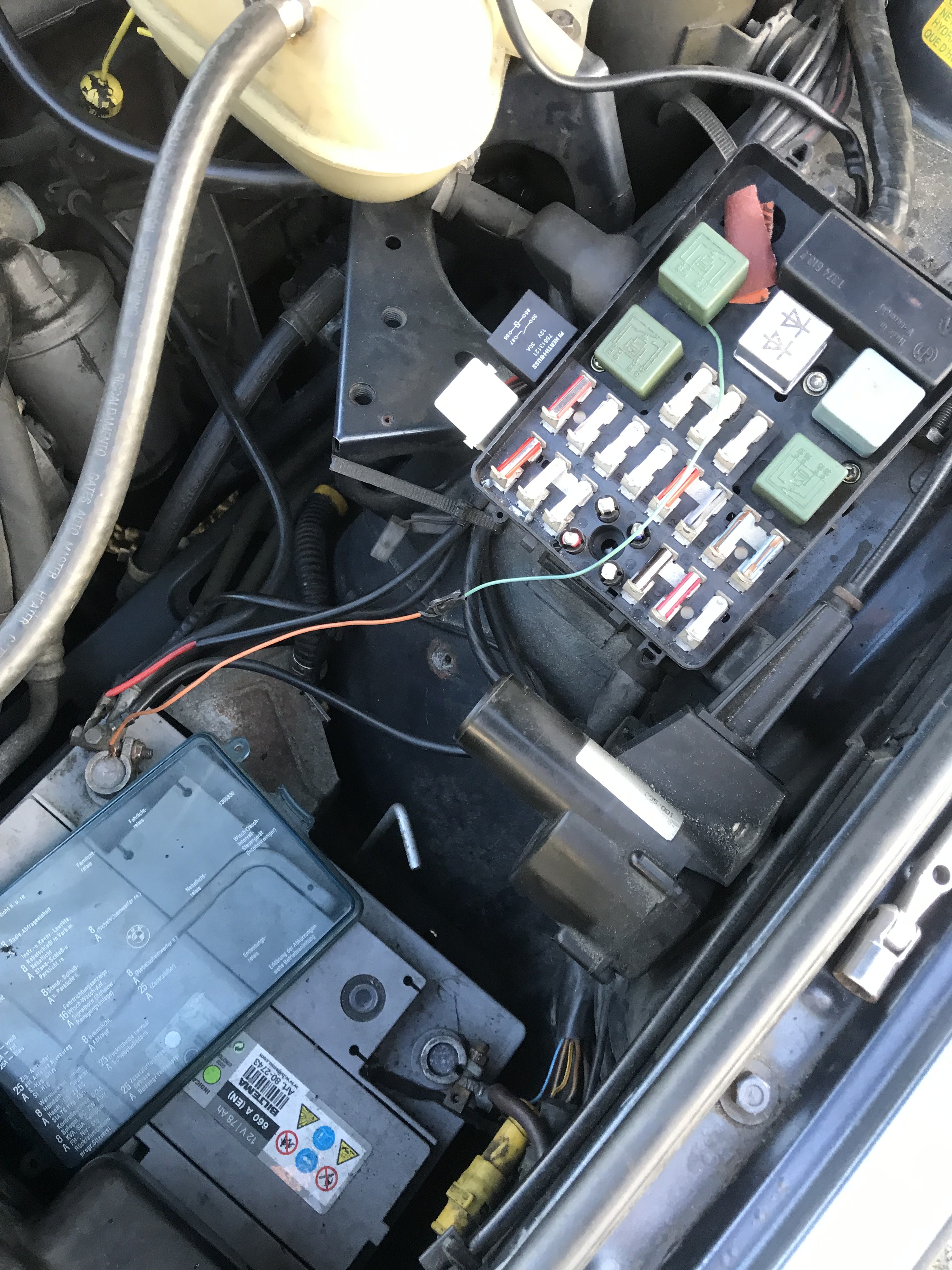

Forsikret meg om at kabelsko satt og den andre dro jeg rett av :
Ny ble montert selvsagt og brukte makt og den satt nå .
Etterhvert så var man her at man begynte og bli ferdig og det er jo spennende dette .
Flett nye releer på plass:
Inn og be en stille bønn …
Vri på nøkkel et par host og bilen gikk som fy 😊😊.

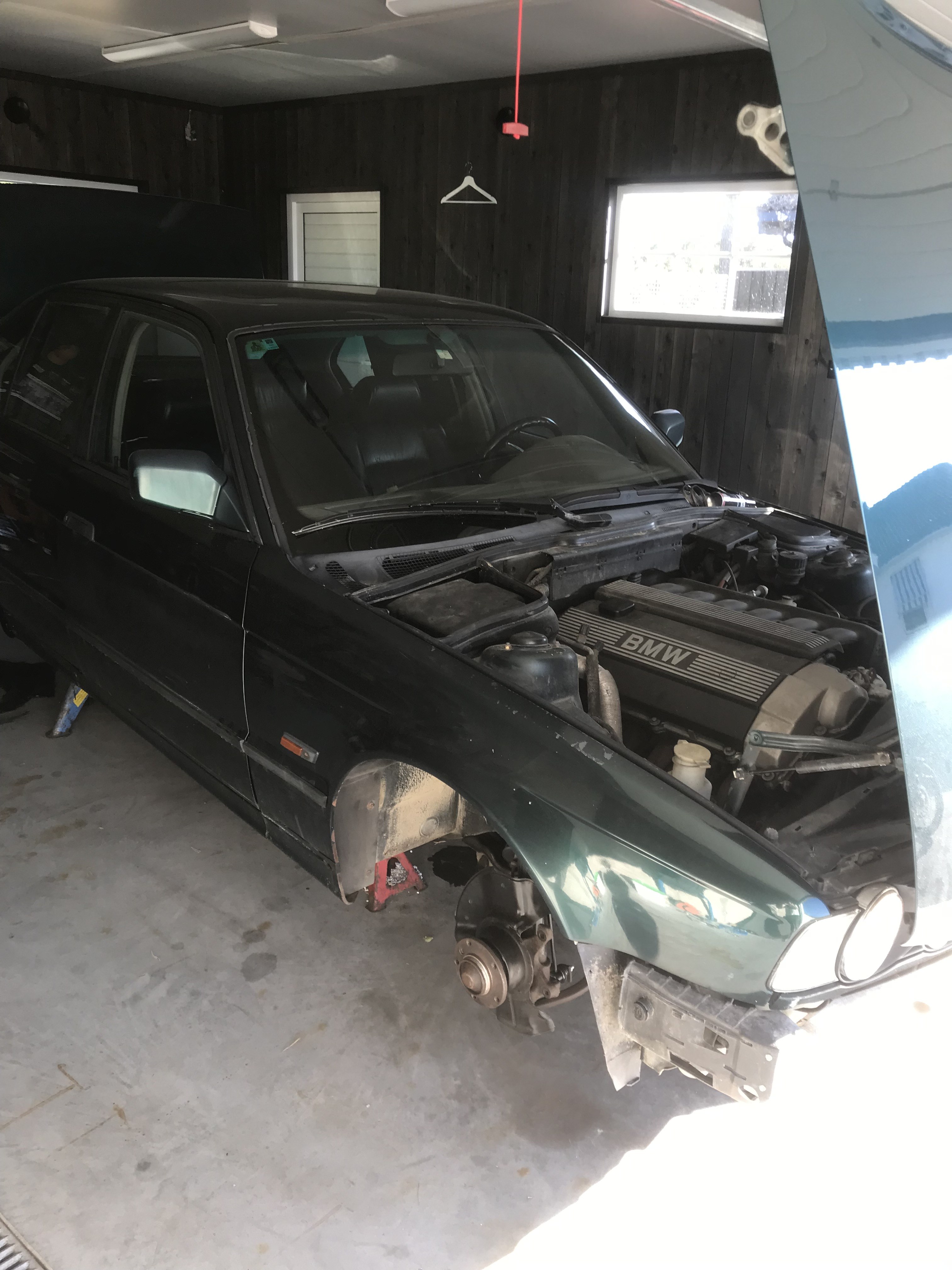

Så fikk jeg tlf fra kameraten min som lurte på om jeg kunne være formann mens han skrudde på e34en hans .😊
Jeg sa at jeg skal ikke være formann men blir med og skru da han var usikker på ting ,men dette har jeg kontroll på .

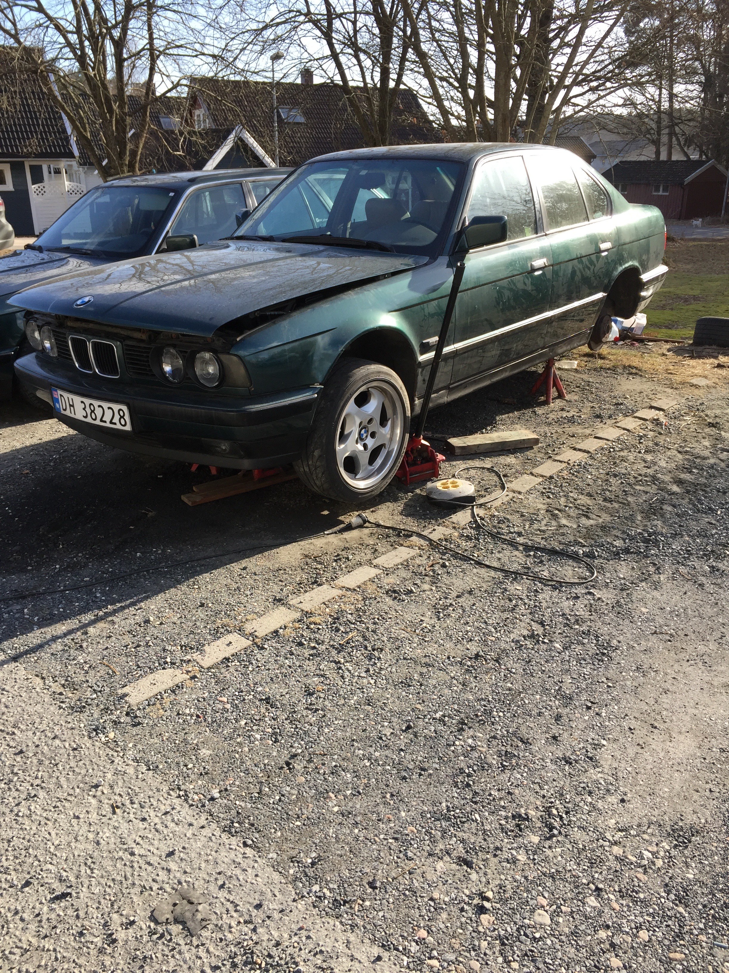

Bremserør og div skulle ned og erstattes med nytt og her står den :
Fy flate og fint det er med Oxford grønn e34 ❤️🥰❤️🥰.
Hvertfall etter jeg har inspisert her så må alt nytt av drivstoff rør og ,samt vi kom ikke til enkelte bremserør bak så bil blir nå fraktet ned til jobben hans så står vi der og kapper alt i stykker av rør .
Denne skal bli bra og gleden er på min side når jeg ser hvor glad han er i denne bilen .
