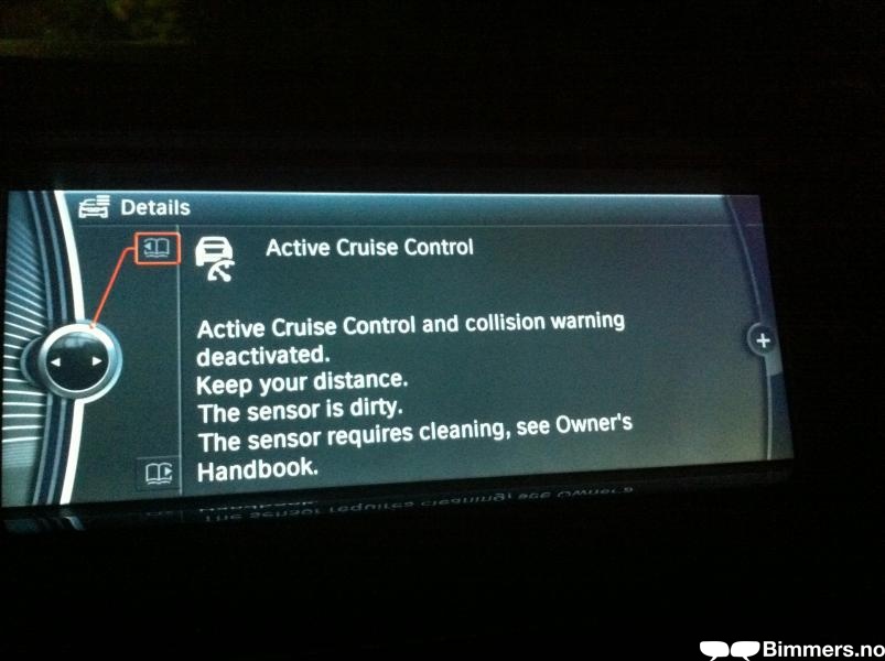

Ja jeg fant ut etter en liten kjøretur i kveld at det dekselet i fangeren må byttes. Fikk opp denne...
post-47692-0-42493400-1413488413_thumb.j
Anti Collision og Collision Warning systemene fungerer heller ikke da de er avhengige av samme sensor. Men skal på Bavaria i morgen å bytte rute så da blir det å ta det opp, er bare det at jeg irriterer meg så mye over det. Jeg mener det er slurv å ikke klare å bestille riktige deler, særlig når jeg sto å presiserte at bilen hadde Stop & go cruise...

Siden dette var ett sett ifra GS så tror jeg at det er der det ligger. ble bestilt med pdc.
hadde det vært originale deler, hadde vi sett utifra utstyret hvilket gitter du skulle hatt :)

Da var ny frontrute på plass og det er herlig å slippe den sprekken midt i glaninga ;) Gitter til fremfangeren som passer til Active Cruise ble bestillt av Vegar så da ordner det seg forhåpentligvis. Noen som vet om dette kan gå an å bytte selv?
Sånn det ser ut på etk og på bilder sitter gitteret slik at det tas av utover. Hvis du skjønner hva jeg mener. Da skal det ikke være noe problem å bytte det selv :)
sparer mye styr ved å bytte det selv! Smal sak..
Ja det er nettopp det, hvis det bare er å nappe ut det dekselet og sette det nye på plass så er mye styr spart... Satser på at det løser seg fint :)
Tipper gitteret er festet bak på fangeren. Må nok ha den av for å bytte. På original fangeren er det mulig å bytte forfra uten å ta av fanger. Men tviler på M fangeren

Ja jeg leste i din tråd og var på vei til å kommentere det med sensoren, men siden jeg ikke vet helt sikkert ennå så lot jeg være i påvente av prøve på min egen. Det jeg vet er at når sensoren på min står utsatt for vær og vind slik den gjør nå så går den ut av funksjon etter en liten stund (se bildet over). Det kommer vann, smuss og trafikkfilm på den og da klarer den ikke å fungere ser det ut som. Nå vet jeg ikke om du bruker bilen din ennå men jeg kan gi tilbakemelding så fort jeg får deksel med "blending" til sensoren :)
Jeg håper ikke jeg må av med fangeren, der er en jobb ikke jeg kan gjøre iallfall. Får stikke innom verkstedet å høre til Mandag :)
