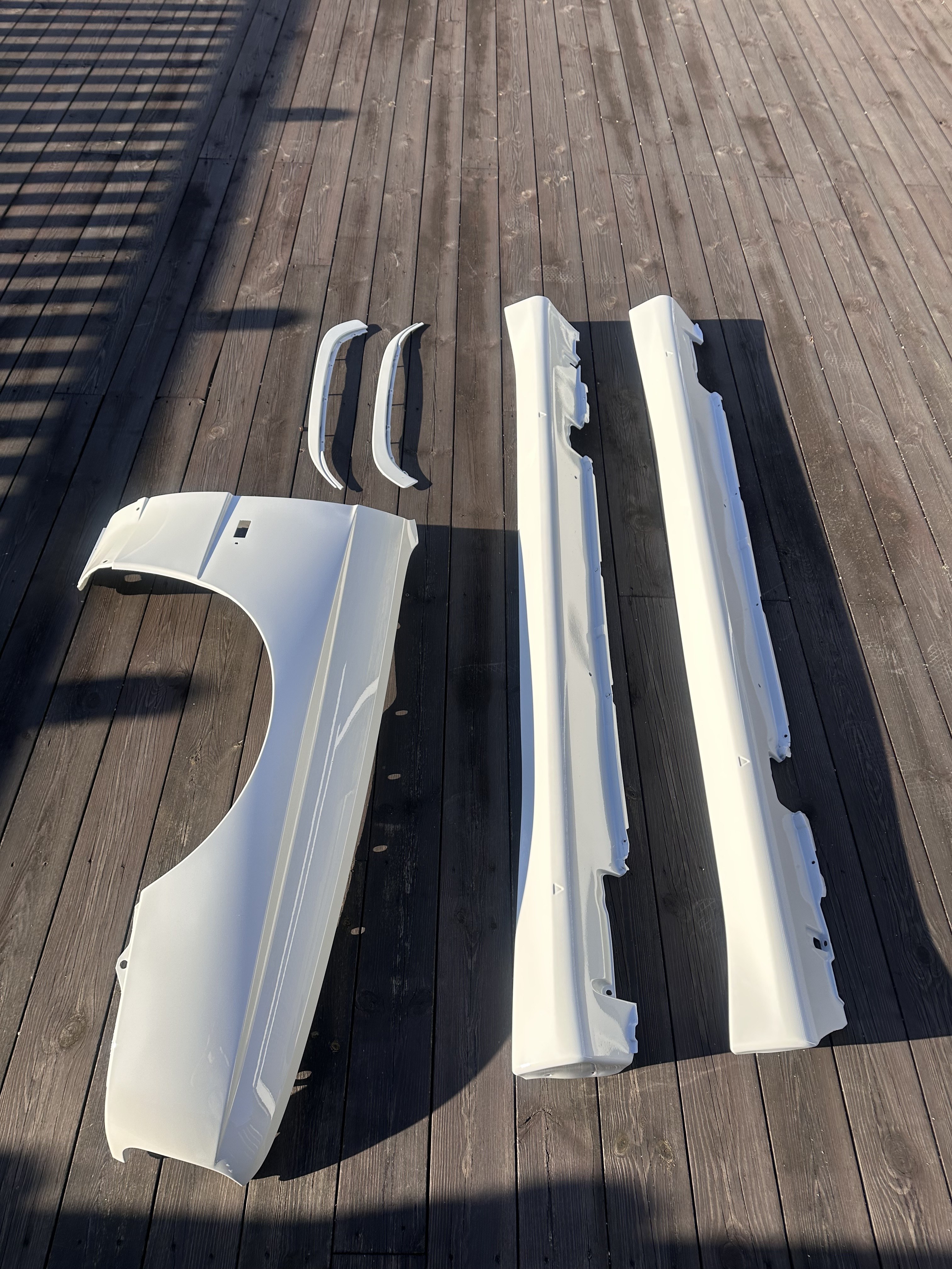

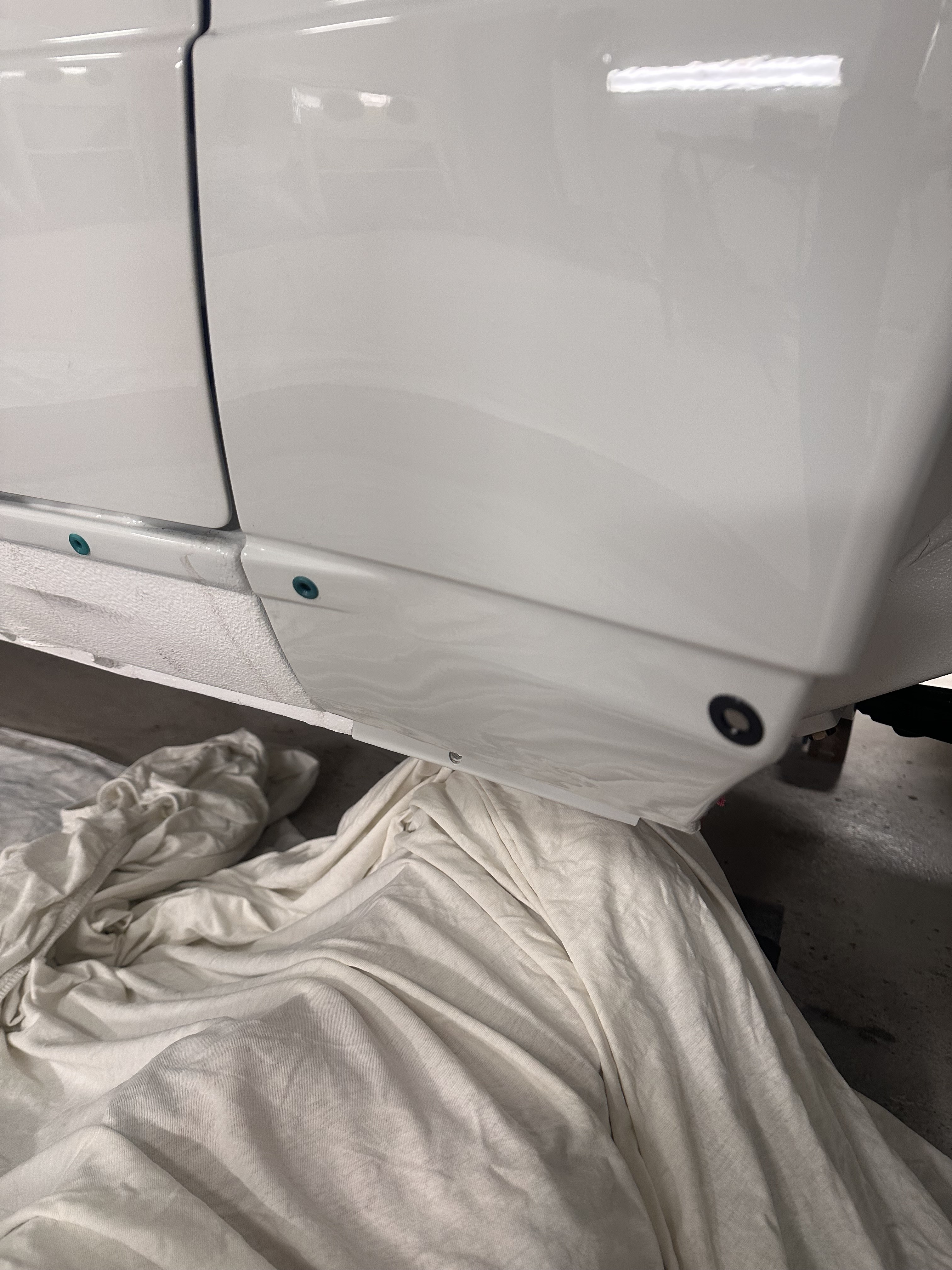

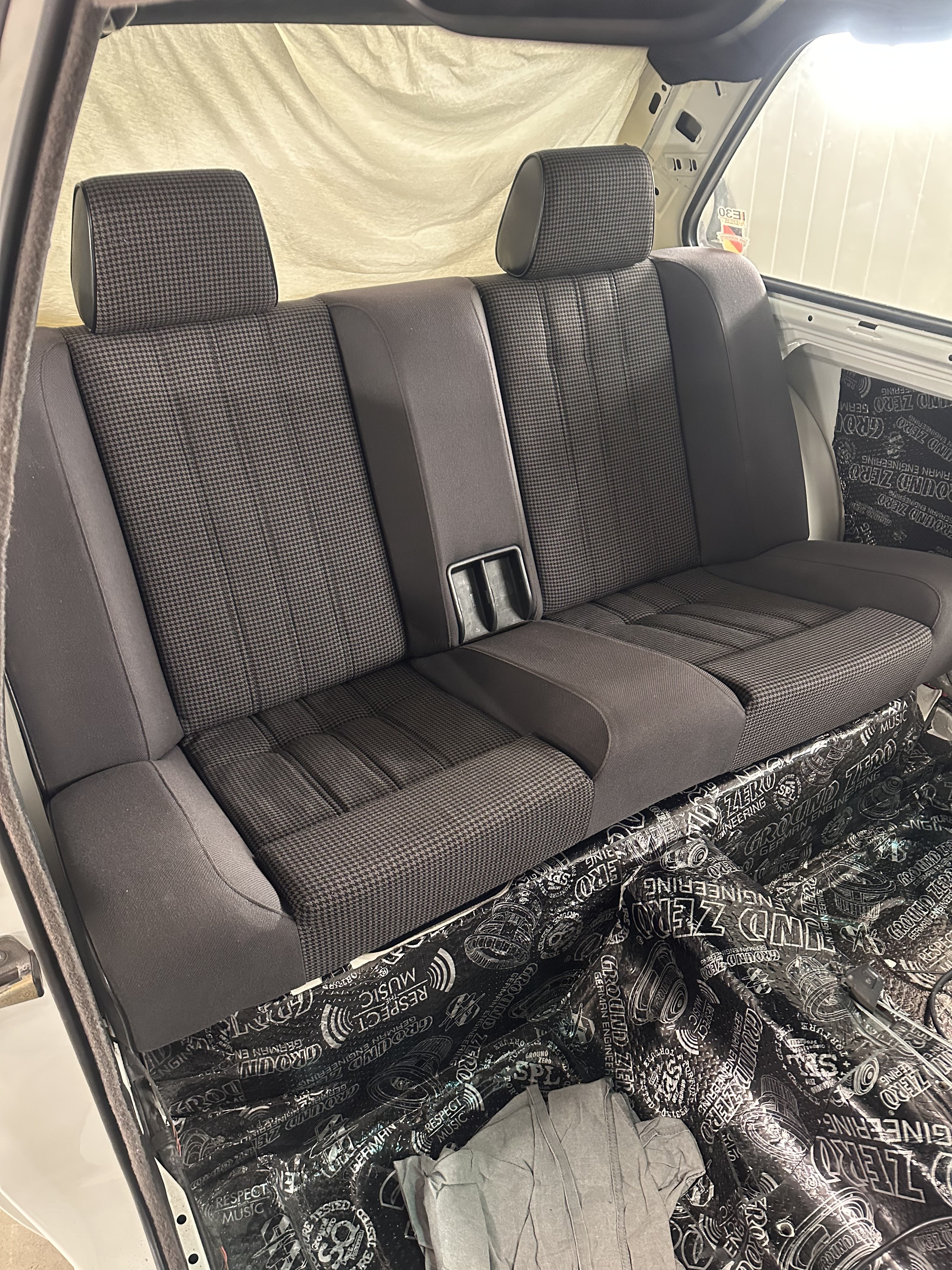

Glenny93 Skrevet Januar 30, 2025 Forfatter Skrevet Januar 30, 2025 Begynt å lydisolere med 1,7mm matter fra ground zero. Lette og jobbe med og virke som gode greier. Gjekk tom før eg fekk isolert alt. Mer matter er på vei. Kjøpte og noen skum matter som eg har tenkt å ha i dører og skjermene bak Har begynt å lakke litt småting, fekk lakka innside dører og begger fangerene. Prøver meg fram med forskjellig trykk og innstillinger på sprøyten. Ganske fornøyd me resultate men er litt appelsinhud. Gjør egentlig ikkje så mye siden heile bilen ska våtslipast å polerast🤩 Jobbe me siste finish før lakkering, må blokkslipa heile bilen å sikkert sparkla noen plassar eg har oversett. Begynne å ligna på ein bil igjen🤩 Kolstad Jr., Ampera, mr.pingu og 3 andre reagerte på dette 6

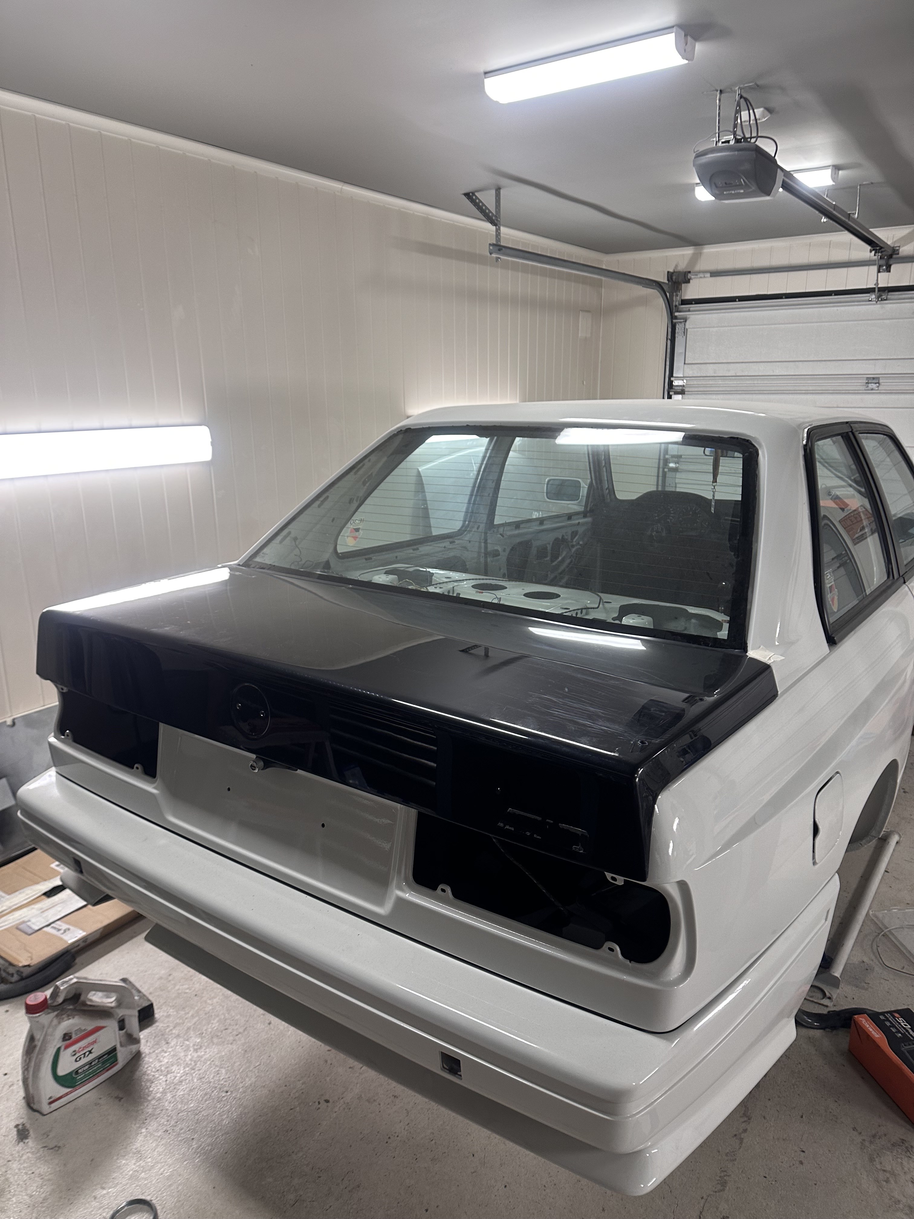

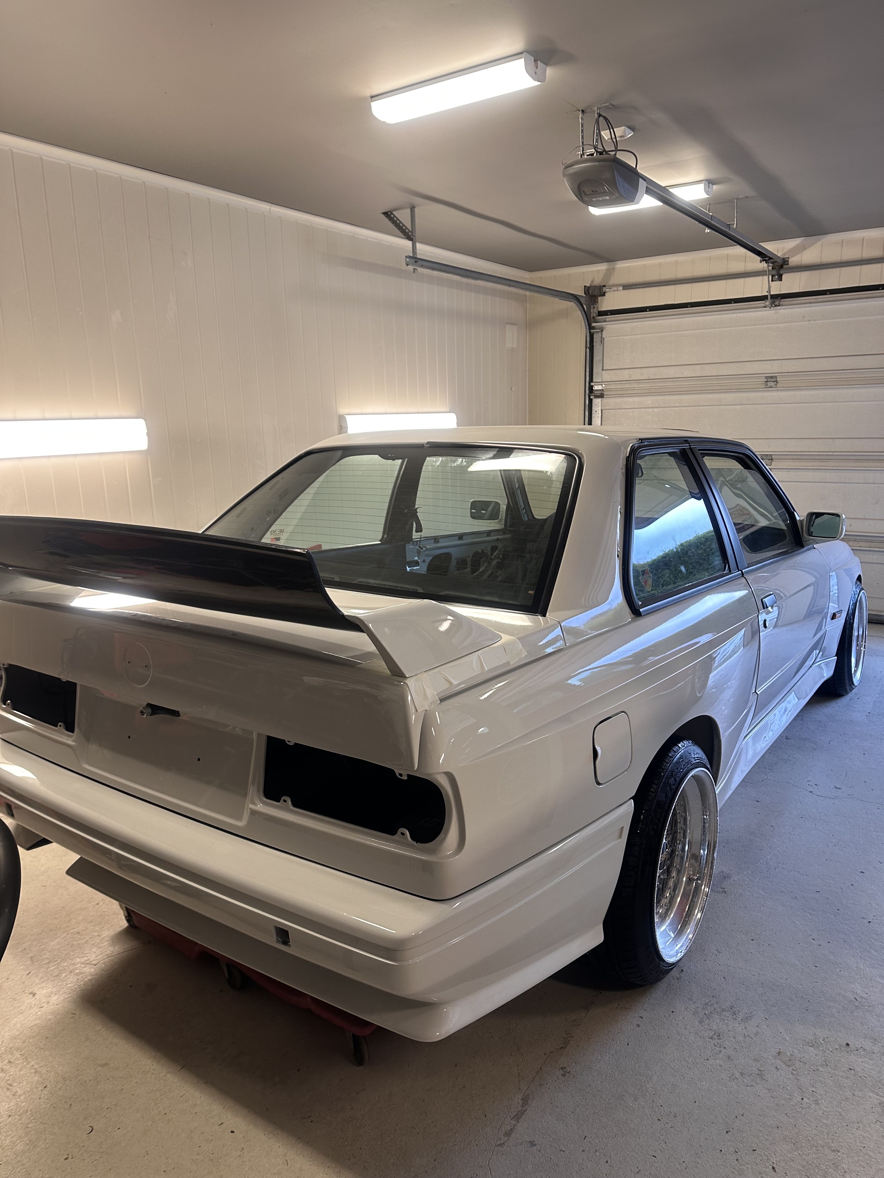

Glenny93 Skrevet Mars 21, 2025 Forfatter Skrevet Mars 21, 2025 Skjedd mye siste 4 ukene, endelig fått lakk på bilen🤩 byggde meg ein lakkboks me avsug å filter i andre enden. Fungerte bra og blei minimalt me lakkstøv. fornøyd me resultate, ingen renninger men litt støv i lakken. Det greie eg å fjerna me våtsliping og polering. Planen er å våtslipe heile bilen for å få ein glassfinish😃 Hadde ett gammalt taktrekk liggande men var litt dårlig stand. Så kjøpte inn stoff for å sy nytt taktrekk. Fekk hjelp av samboaren me å sy og trekke blei kanon. Lik passform som orginalt😃 Var litt sprekker i dashborde så fekk fiksa dei og kjøpte ett flocke kit. Fekk og satt i motoren igjen før eg reiste på jobb🤩 Har oppgradert fra zf kasse til 420g så girkasse feste passa ikkje. Må nok modifisere det orginale eller sveise meg ett nytt. planen er å få den ferdig til sesongen. Mangler fortsatt litt småting men det nermer seg. HelgePer, Sørlendingen, Bendik Kjellevold og 14 andre reagerte på dette 17

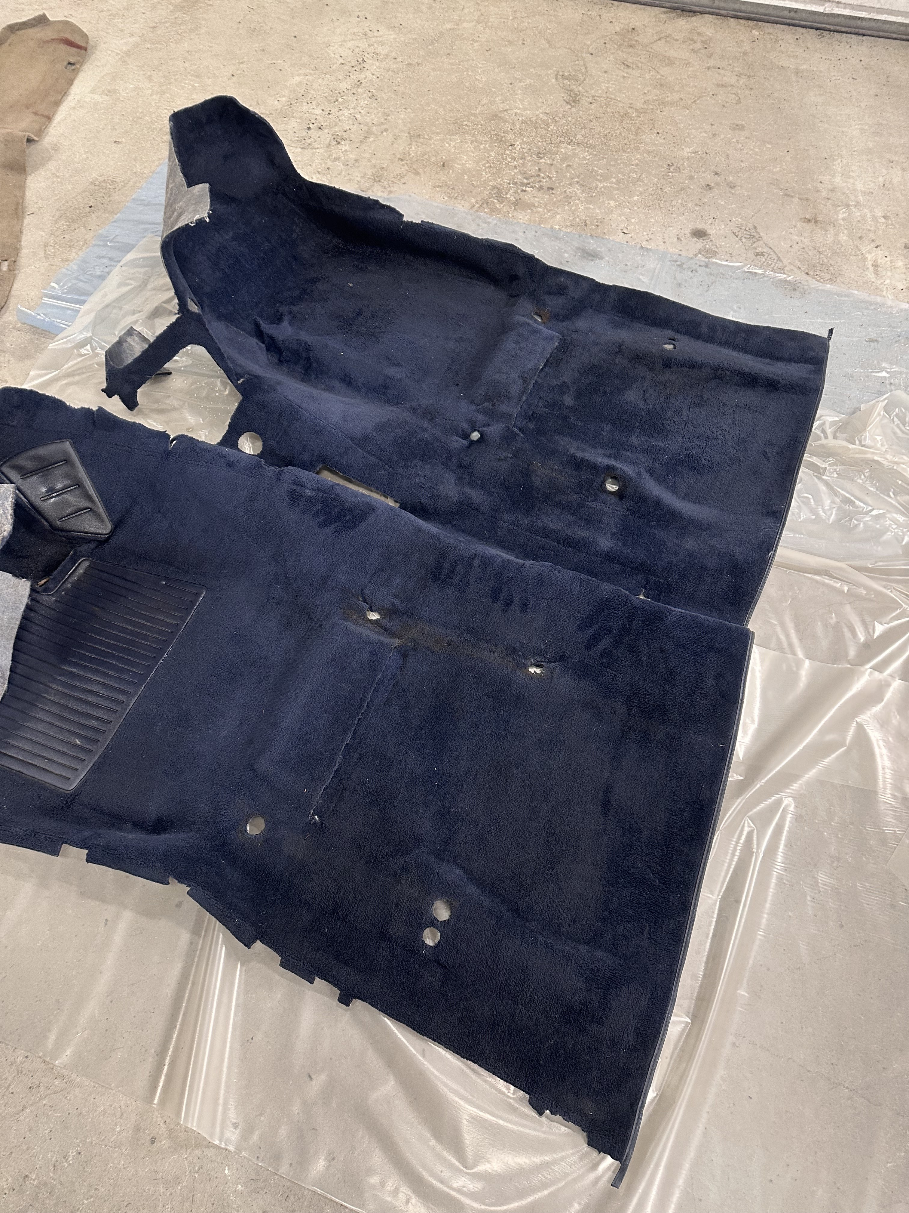

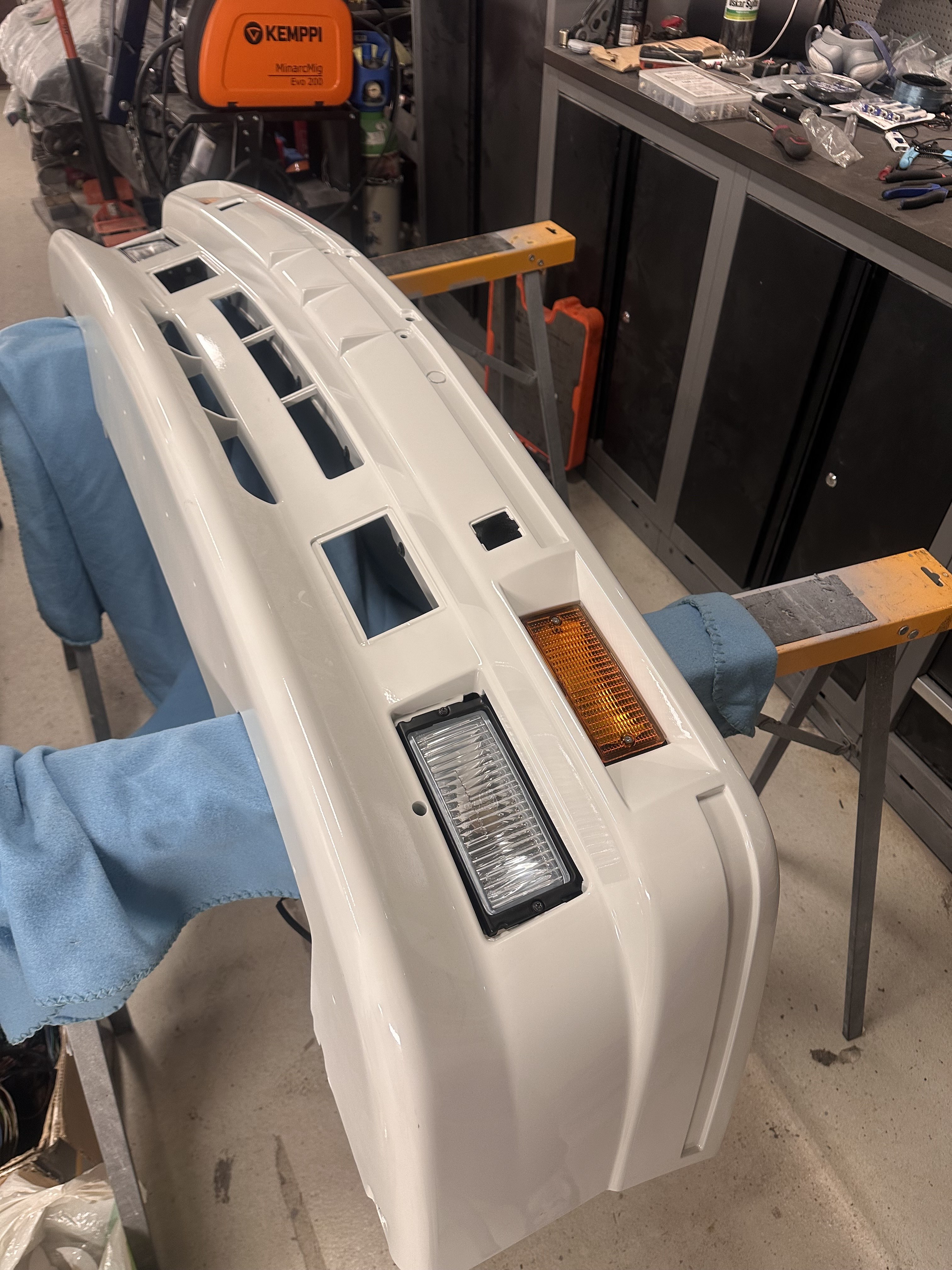

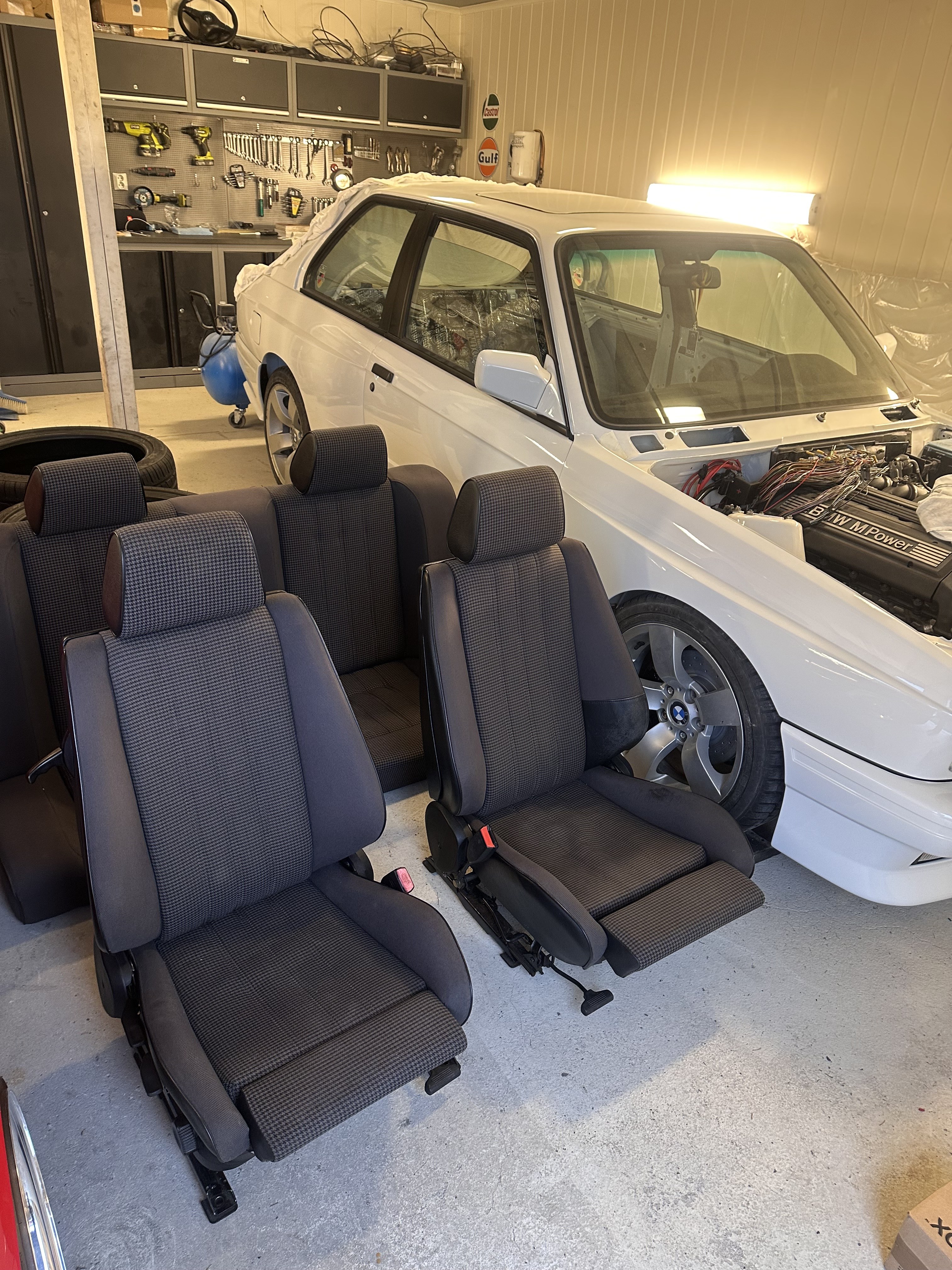

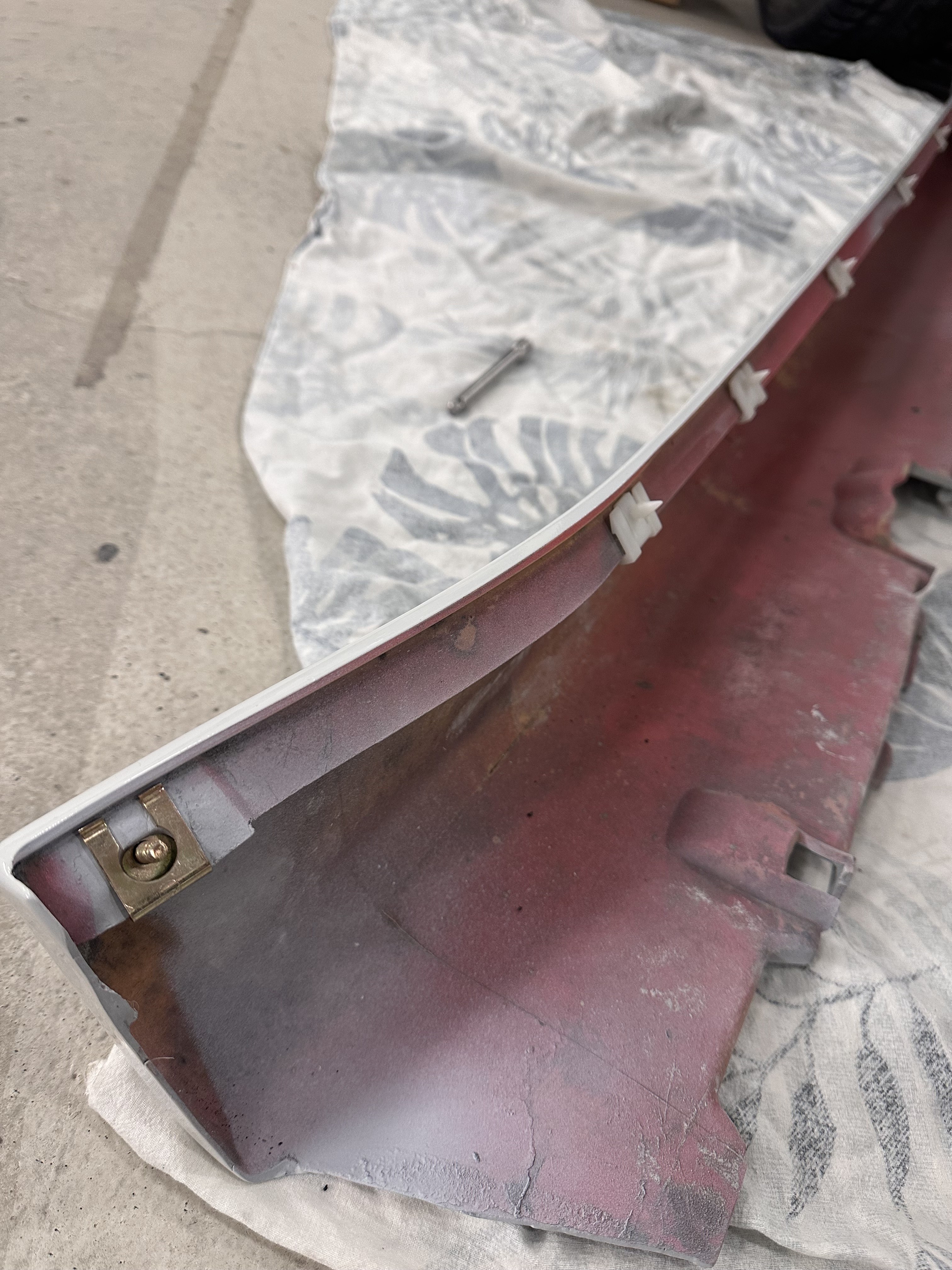

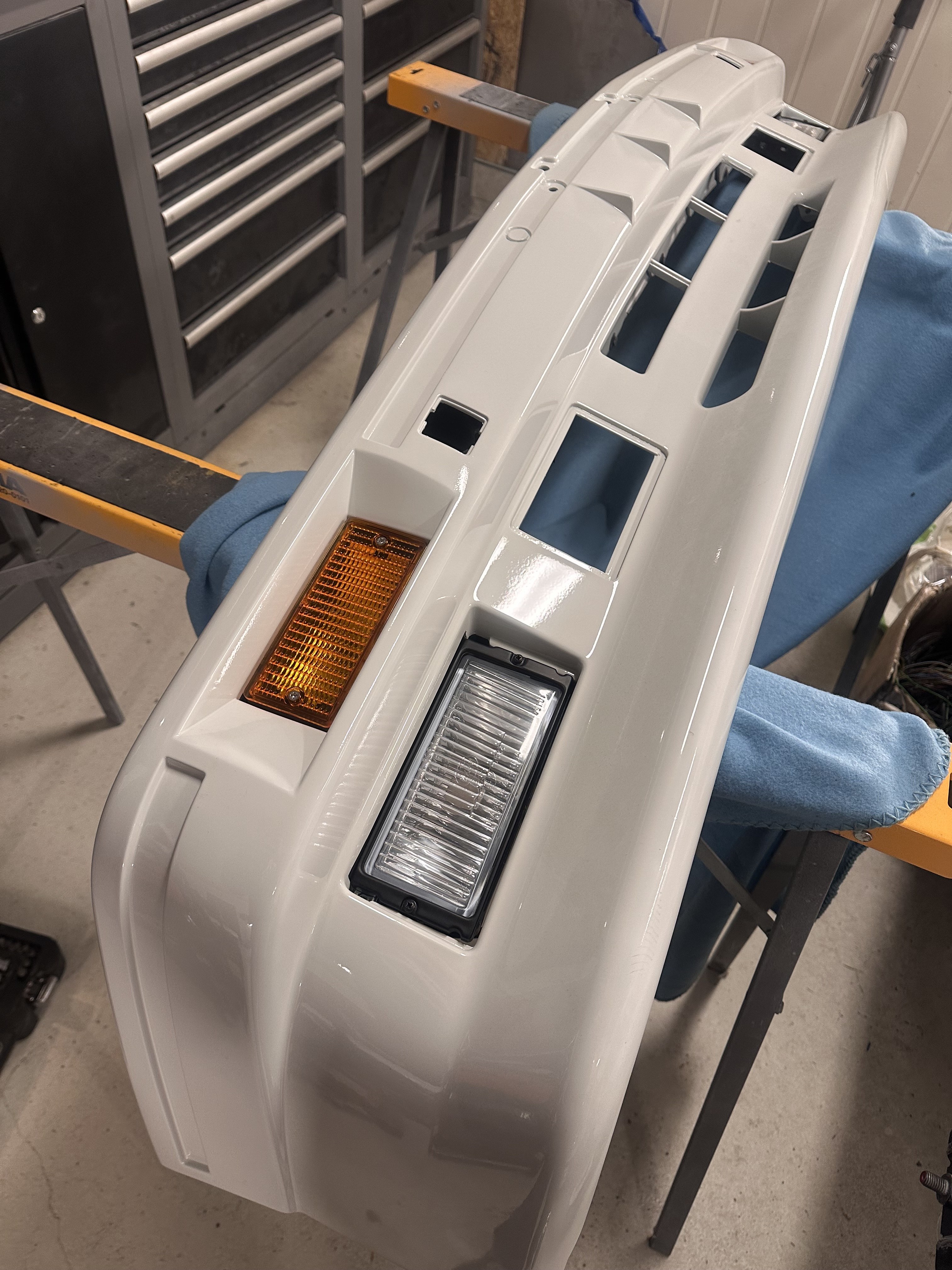

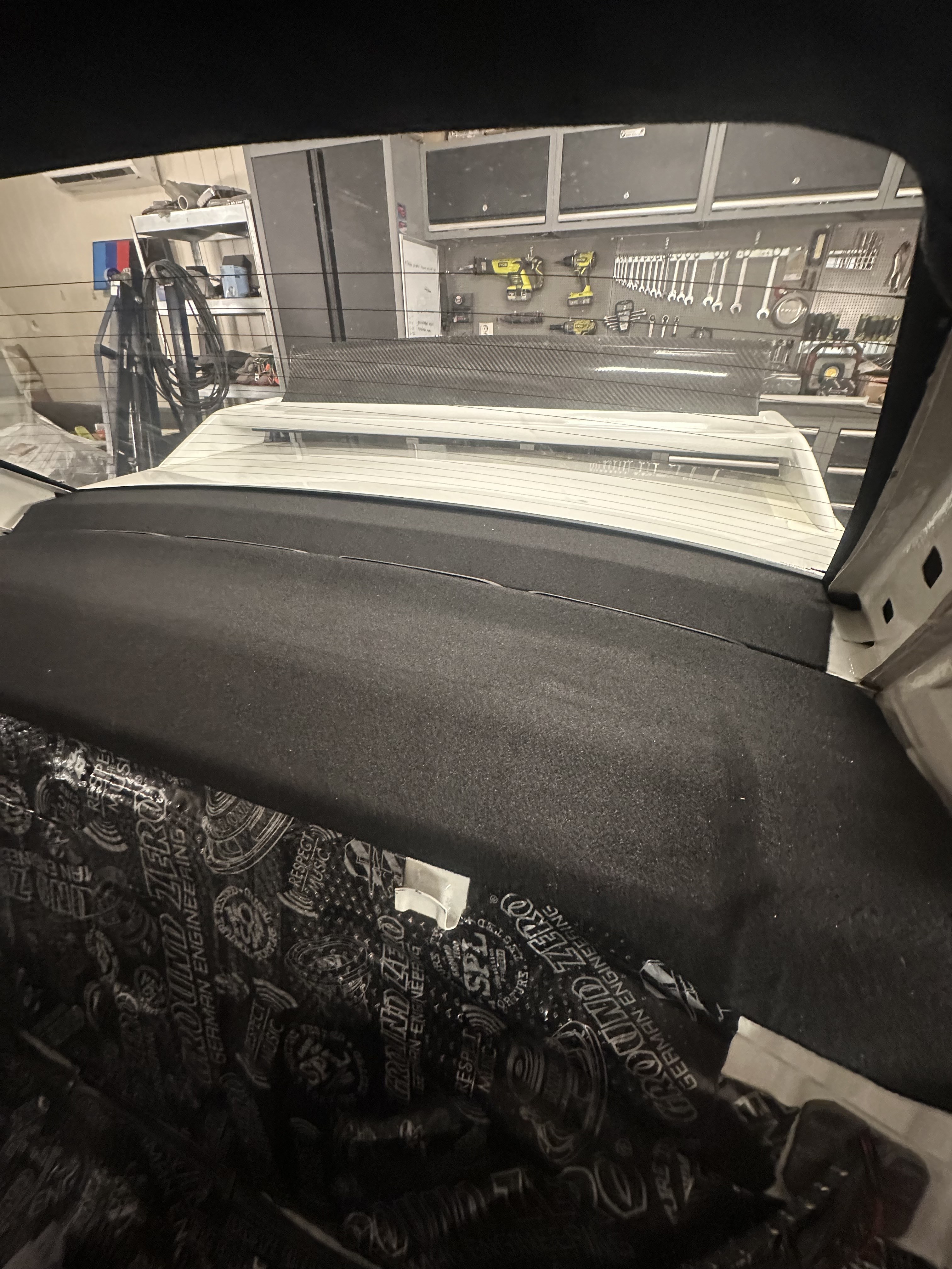

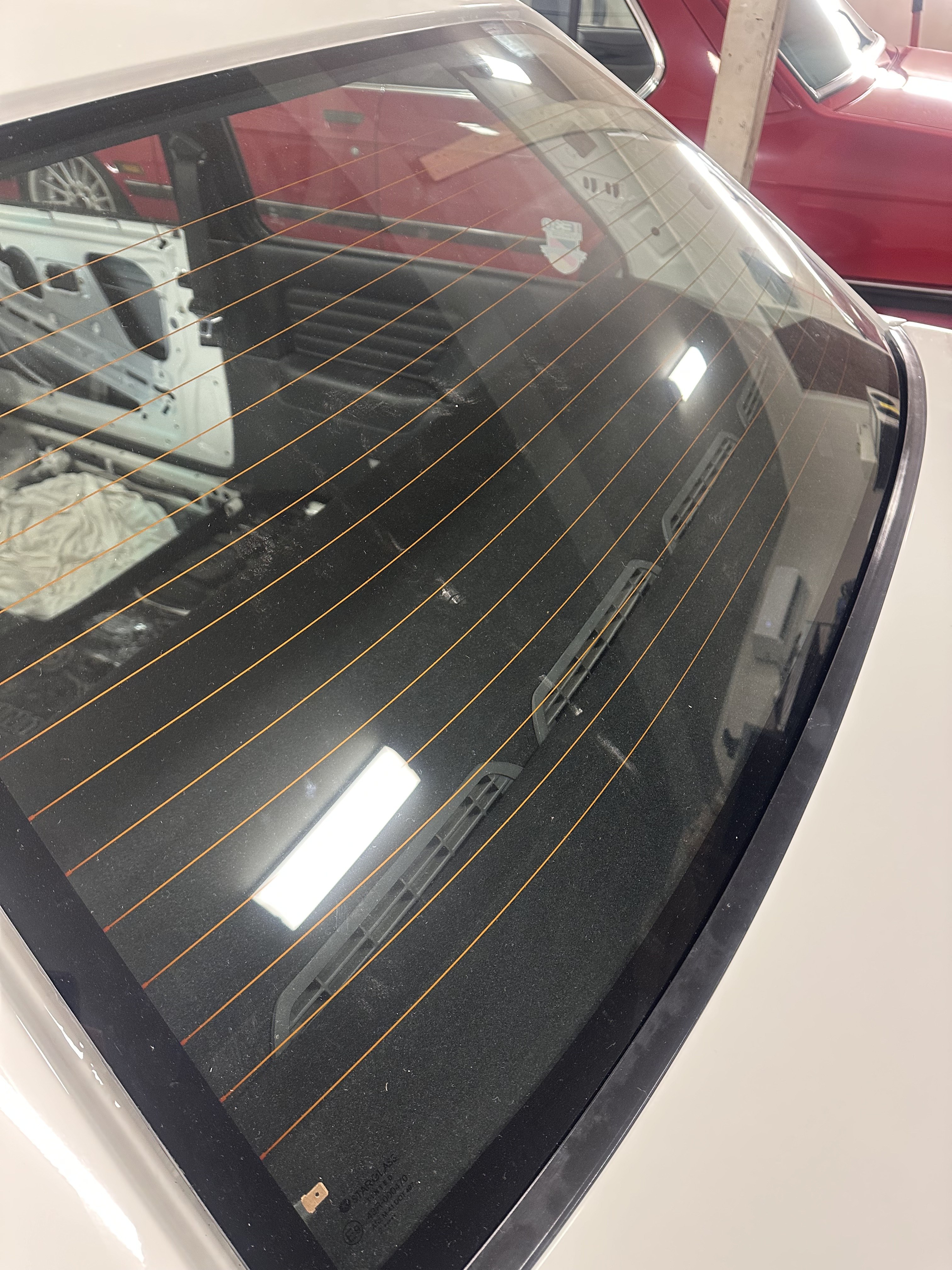

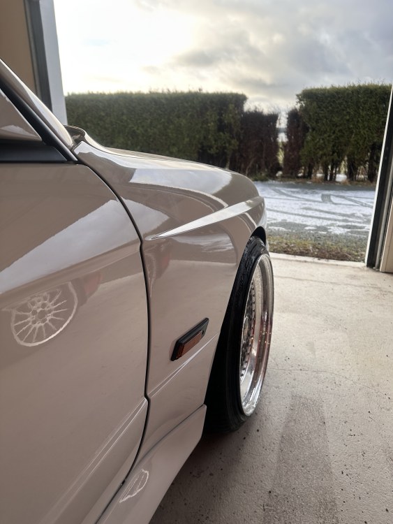

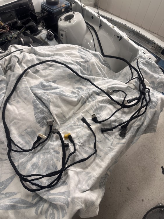

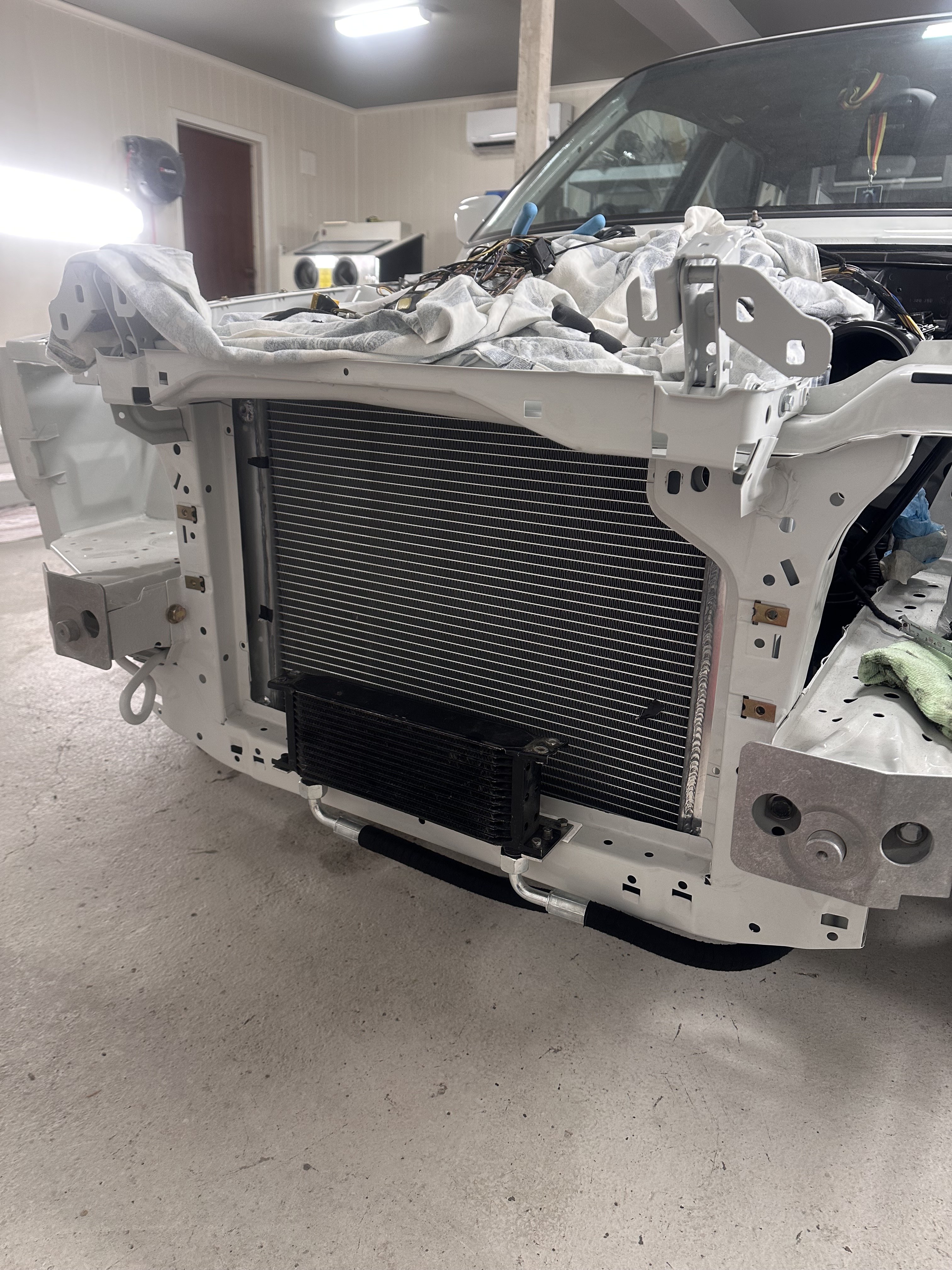

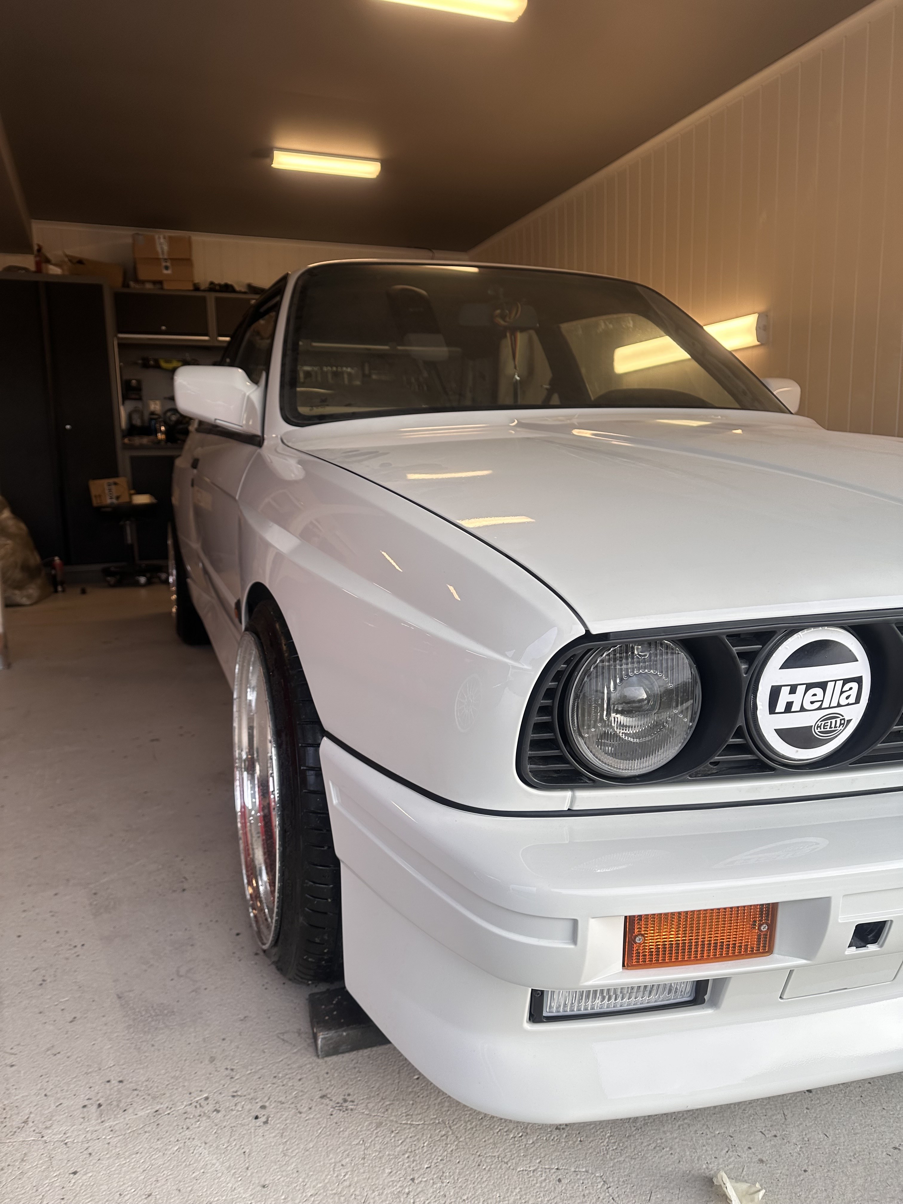

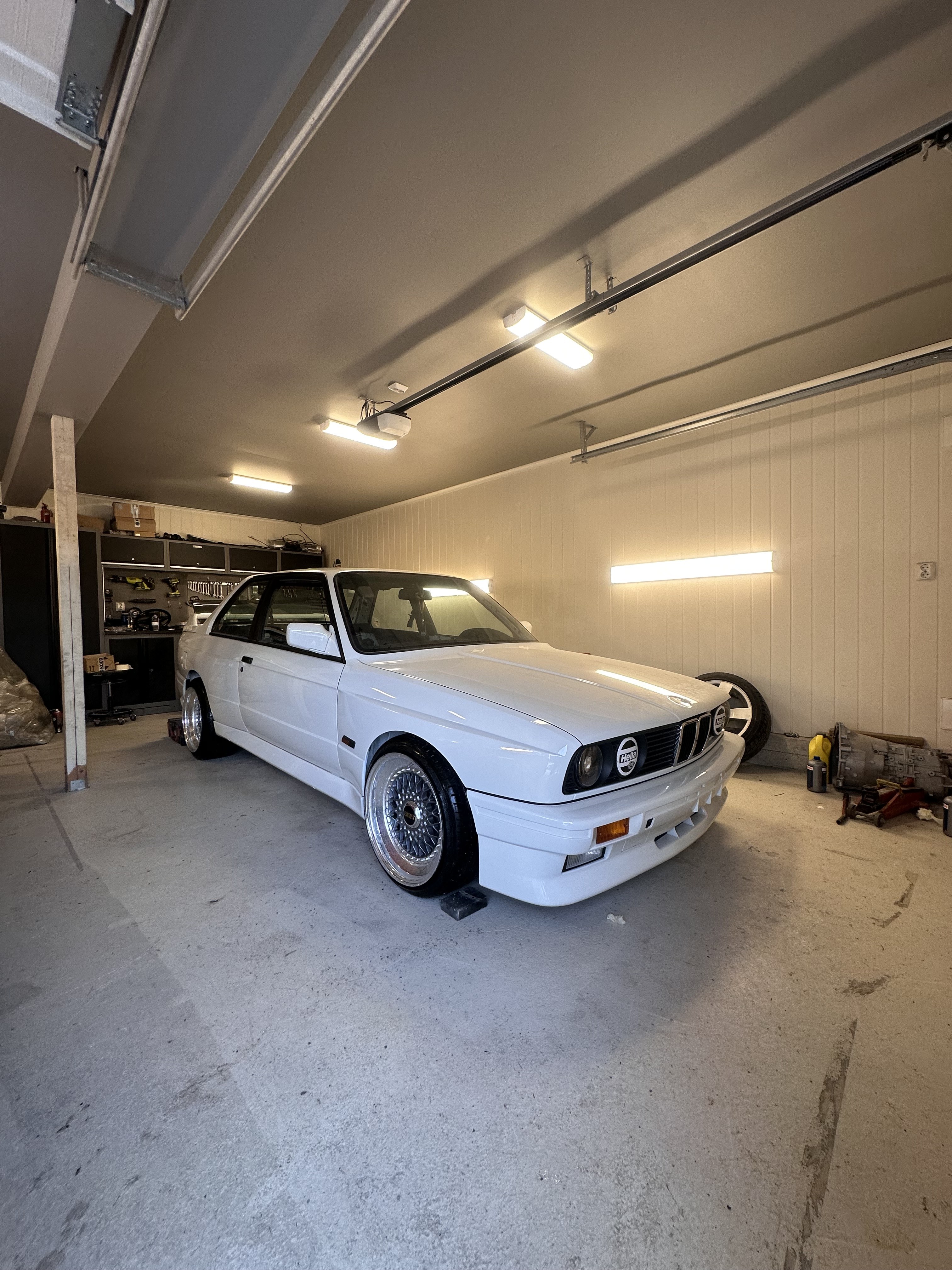

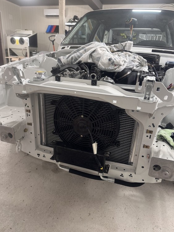

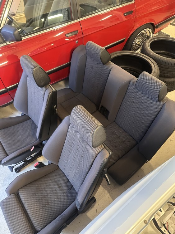

Glenny93 Skrevet Januar 3 Forfatter Skrevet Januar 3 Lenge siden oppdatering her nå, pøser på med litt bilder fra året😃 fikk tak i orginal bakluke, ein del bedre passform en den eg hadde. fekk lakkert opp siste delene før vinteren tilpassing av oljekjøler og vifte. Er ikkje plass til viften på andre siden på grunn av den breie radiatoren. sjekka heila ledningsnette og teipa opp på nytt🤩 montering av blinklys og tåkelys. Alt nytt👌🏻 komm over ett m3 interiør, planen var egentlig å ha skinnseter. Men er så sjeldent det kommer for salg så måtte bare slå til. Liten skade på førerstolen. Så vis noen har trekk til sidestøtter venstre side i anthrazit 0211 er eg interessert skal farge teppe svart, prøvde først tekstilfarge men det funka ikkje. Kjøpte meg vinyl spray og det funka. Men kjøpte for lite😂 Alt av klips nytt sånn står bilen idag, måtte selfølgelig hive på bbs felgane for å se🤩 fekk lagd meg m3 spaceren til hattehyllå, hattehylle og spacer blei trekkt i høytaler stoff👌🏻 Saltkjelen, Bendik Kjellevold, sveigis og 14 andre reagerte på dette 17
Saltkjelen Skrevet Januar 3 Skrevet Januar 3 Wow, her har du virkelig gått grundig til verks, og resultatet taler virkelig for seg selv. Liker at du går så nøye til verks som at du teiper og rydder opp i ledningsnett. Det har mye å si for helheten og sjela! KMT, sveigis og ehaugsnes reagerte på dette 3
