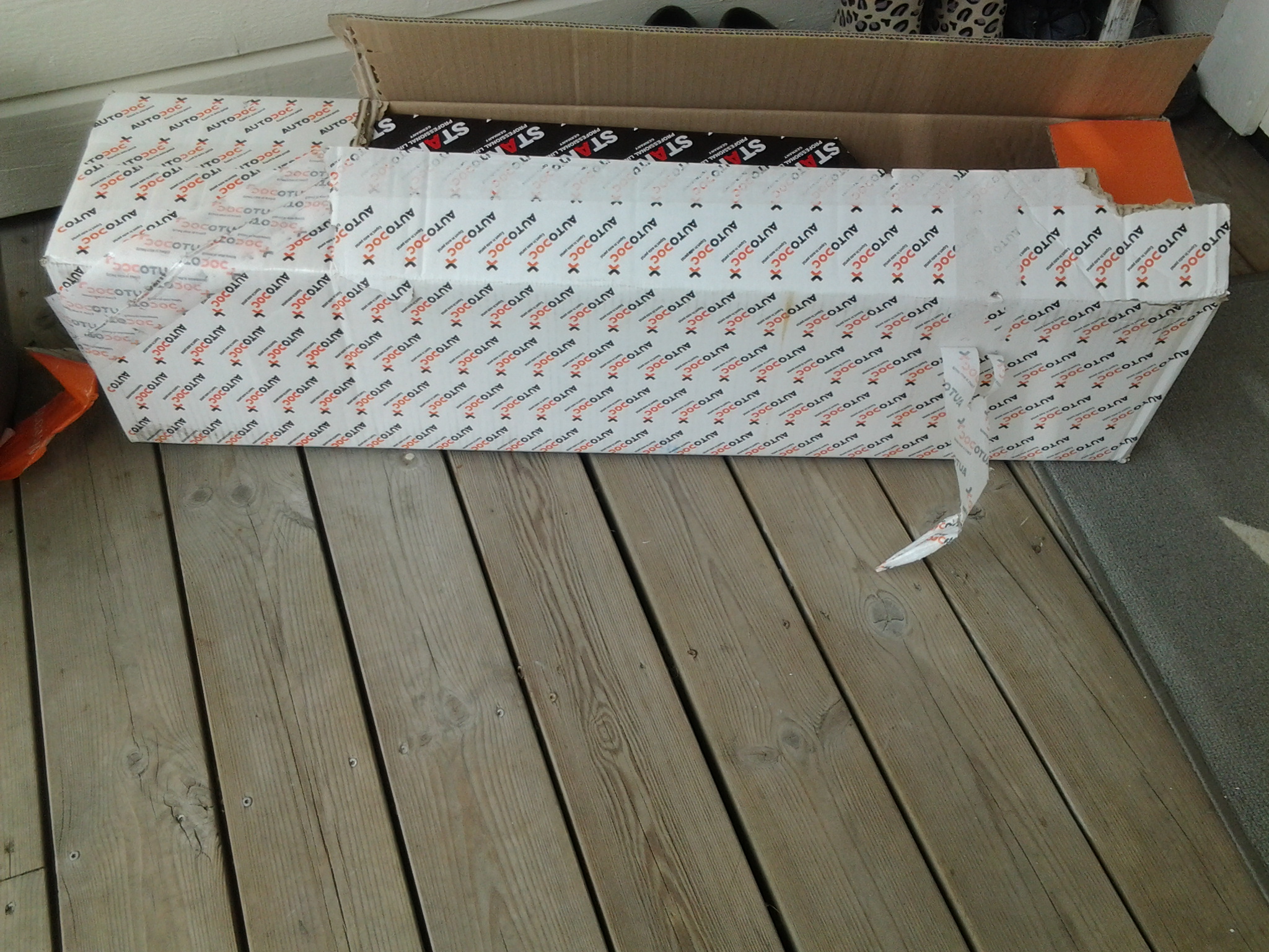

Pakke annkommet.
Det å få pakker er gøy og idag fikk jeg denne levert på døren av en kamerat.:
Den inneholdt diverse servicedeler:
Altså luft,veivhus og oljefilter.
Ny olje blir innkjøpt en dag denne uken så da blir det en service.
Må nok og bytte en pakning som er ved intercoolerrøret/turbo.
Det er slakk i røret og ser tydelig lekkasje og det må man ha iorden.:).
