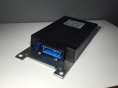

bjorneoen Skrevet Mai 20, 2016 Forfatter Skrevet Mai 20, 2016 Har fått frontkamera og svarte blinklys så blir montering av dette så fort jeg har mulighet! Så kommer det snart litt mer i posten Speil med fjernlysassistanse og alarm: Lysenhet bak med alarm: Touch iDrive module slik at jeg endelig får brukt touch funksjonaliteten på iDrive kontrolleren min: TCB - Telematik module for NBT: Så da blir det snart både RTTI - Real Time Traffic Information og Remote tjenester + touch funksjonalitet i iDriven I tillegg så blir det fjernlysassistanse og alarm Mangler sirene for alarmen men ellers har jeg alt som trengs! Marius2002 reagerte på dette 1
