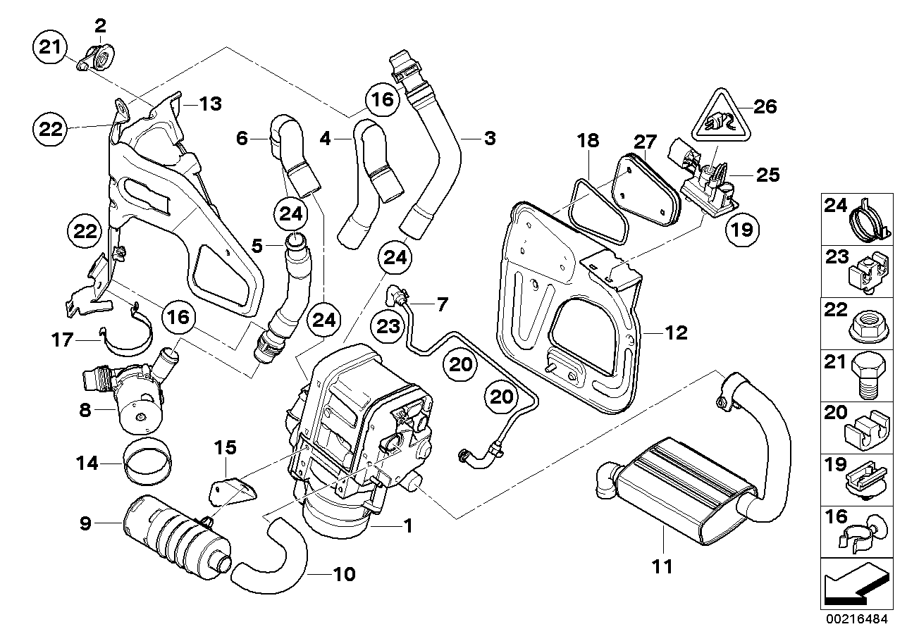

Webasto har egen sirkulasjonspompe rett ved brenneren, denne må fungere får å få brukt den som parkvarmer

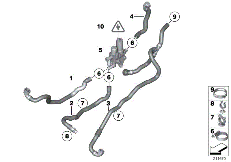

Det jeg ikke skjønner er at på det første bildet vises det vannpumpe (nr.8) ved siden av webasto og som jeg forstår så er den mestsannsynlig gåen.
Når jeg googler feilkod A6D1 så dukker det opp  Auxiliary Water Pump som er nr. 5 på den andre bildet. Den har sjekket på min bil og den har jeg, delenummer 64126951813. Det blåser varmluft sporadisk inni bilen eller mens jeg kjører. Muligens den er på vei også til å slutte å virke helt også?
Hvor mange vannpumper finnes det? Finnes begge disse i tillegg til den mekasniske vannpumpe i en 318D, 2010 model?
Jeg bare prøver å indetifisere problemet med webasto og hvorfor vil ikke slå seg på når jeg starter den. Den går med engang i Locked modus når jeg starter den fra iDrive. Når jeg kjører test med ISTA så prøver han i 2-3 minuuter før webasto slår seg av og går i Locked modus.

På det første bildet over webasto, står nummer 8 i lista under? Det kan godt være at pumpa vises på bildet men at den ikke er der på din bil, da vil heller ikke nummer 8 stå i lista under. Du vil få feilkode på denne pumpa om den er gåen.
Mulig du får testkjørt den med diagnoseprogrammet også, da kan du evt høre om den starter.
Auxiliary pump er ikke pumpen på webasto, det er pumpen på vannventilen som hjelper til å sirkulere vannet i varmeapparatet.
Denne kan vel kunne lage trøbbel med varmen inn i bilen uten at jeg skal si så mye om det da min bil ikke har den.
Det ser også ut til at glødepluggen din er gåen..
