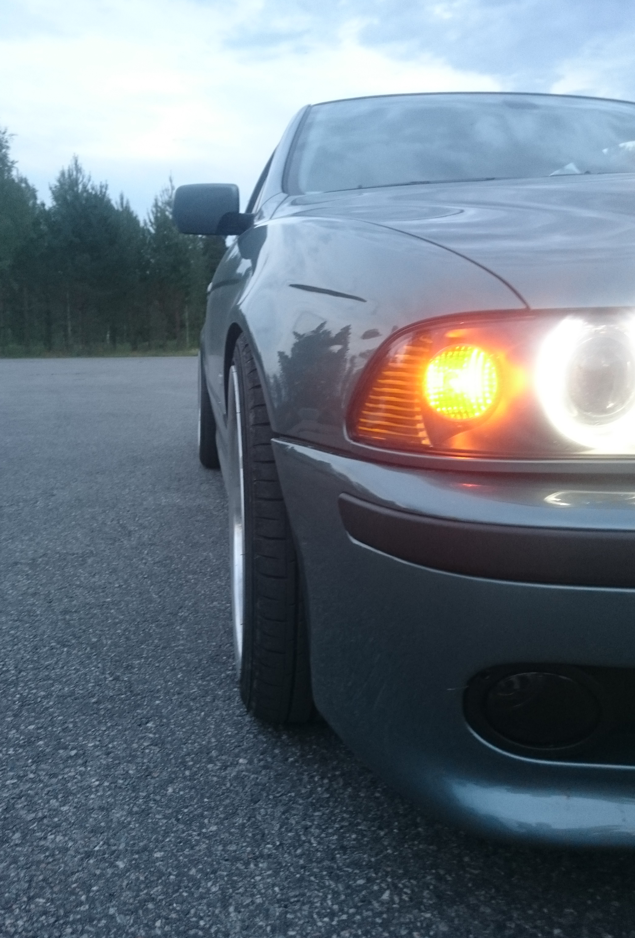

Daniel. Skrevet Juni 23, 2016 Skrevet Juni 23, 2016 Må du lodde sammen ledninger eller? Er grøftelysene bare festet med en skrue?
Gabz Skrevet Juni 23, 2016 Forfatter Skrevet Juni 23, 2016 Har ikke loddeutstyr, så brukte kabelsko og elektrikerteip over, rett og slett. Men skal kjøpe utstyr og lodde senere. Satt godt for nå så Og sitter inn i noen hakk på siden også en bolt på andre siden.

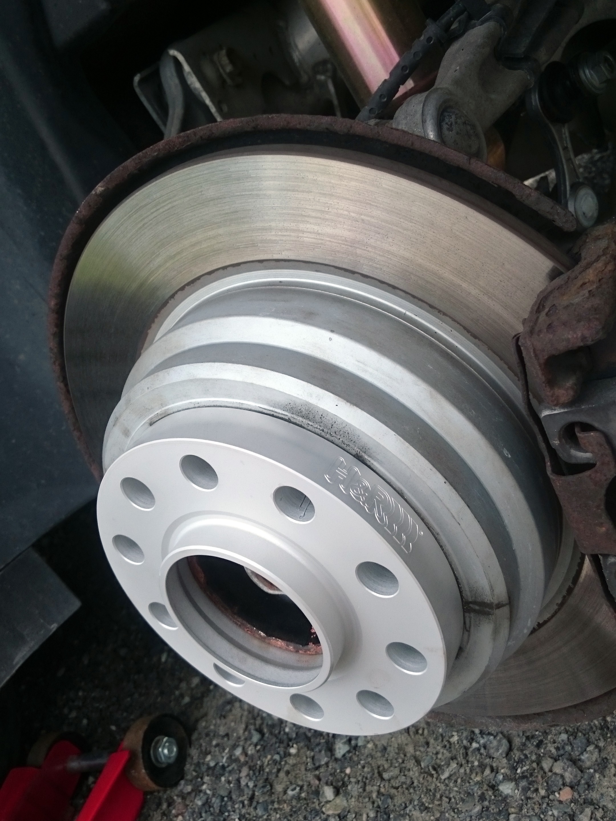

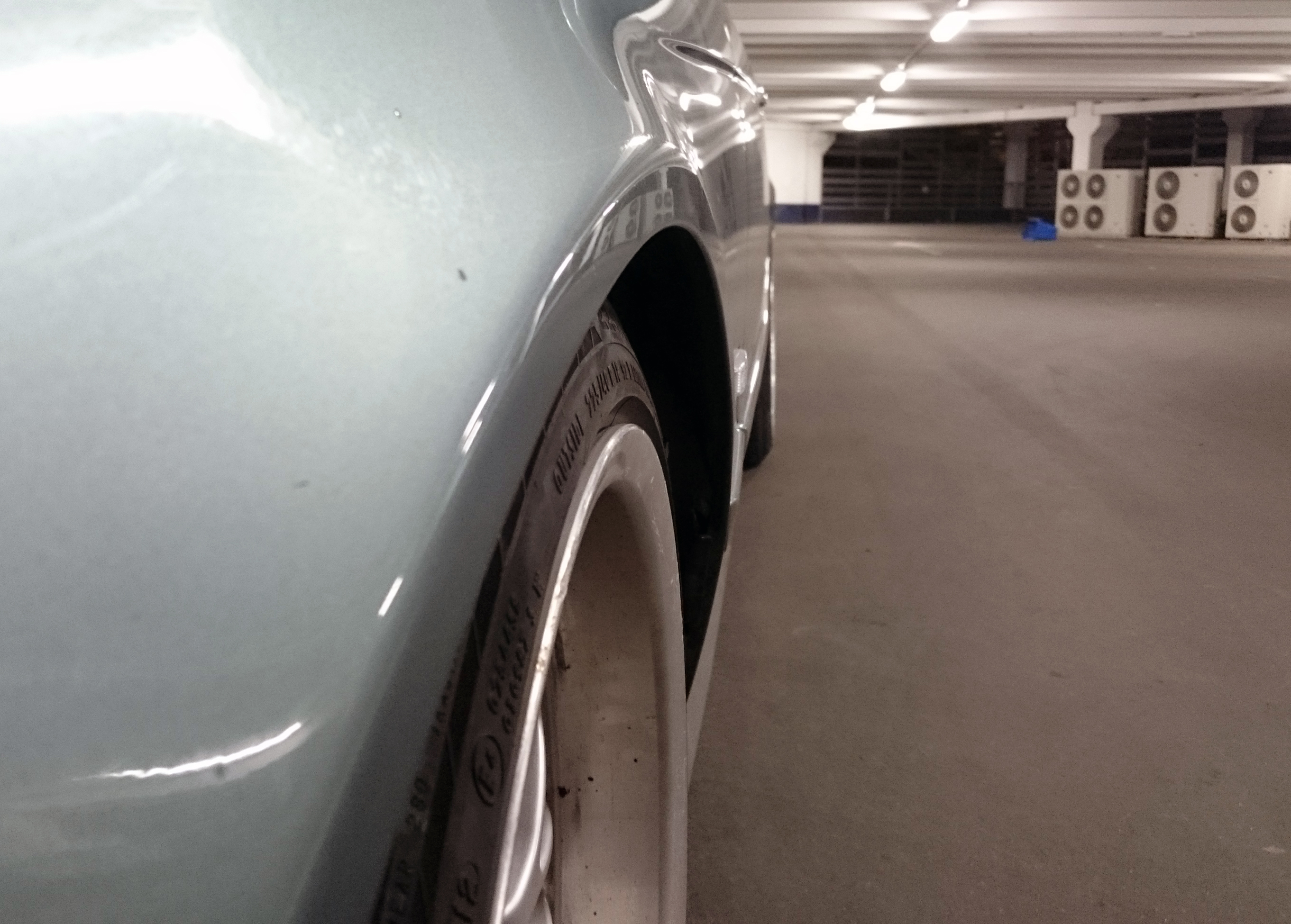

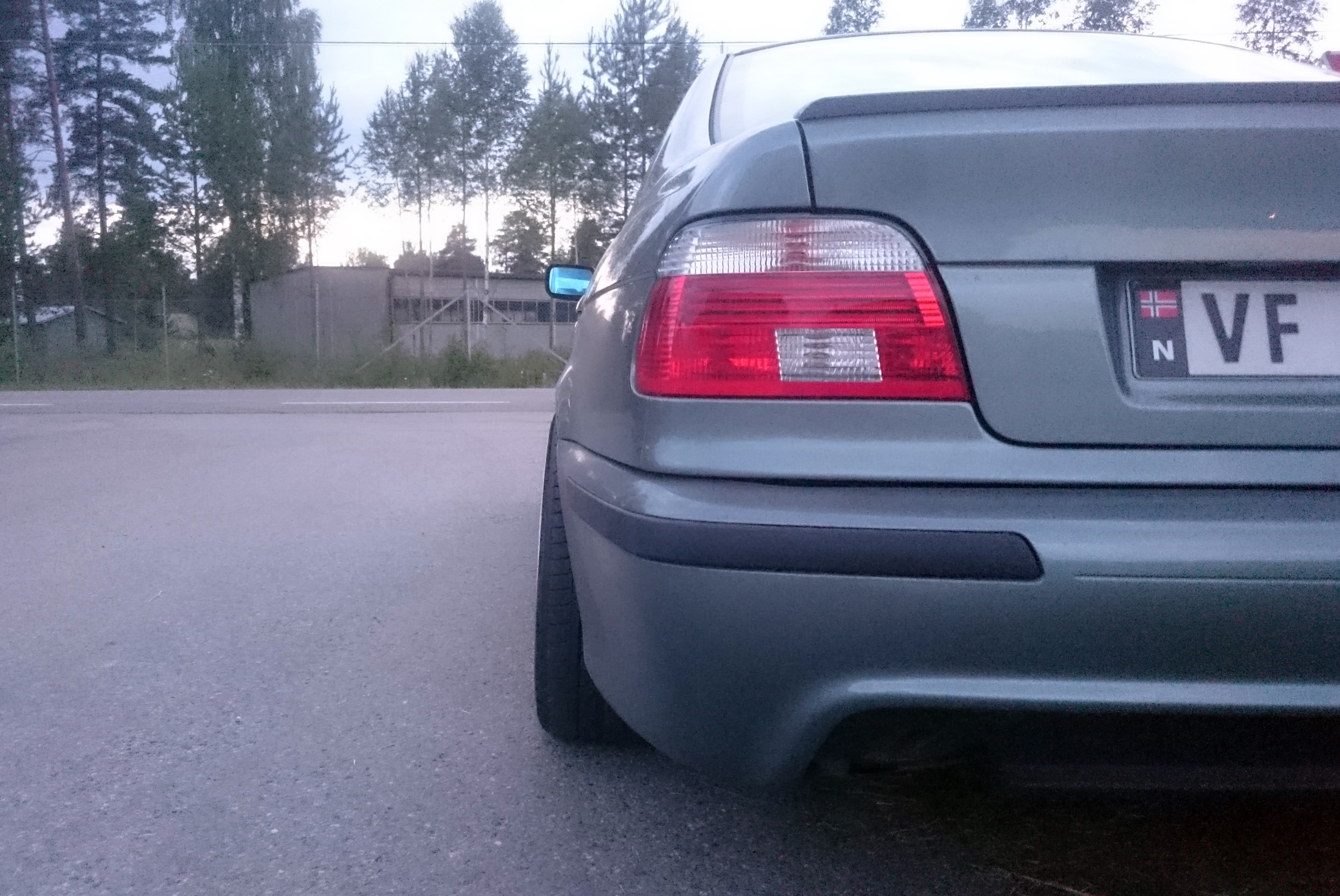

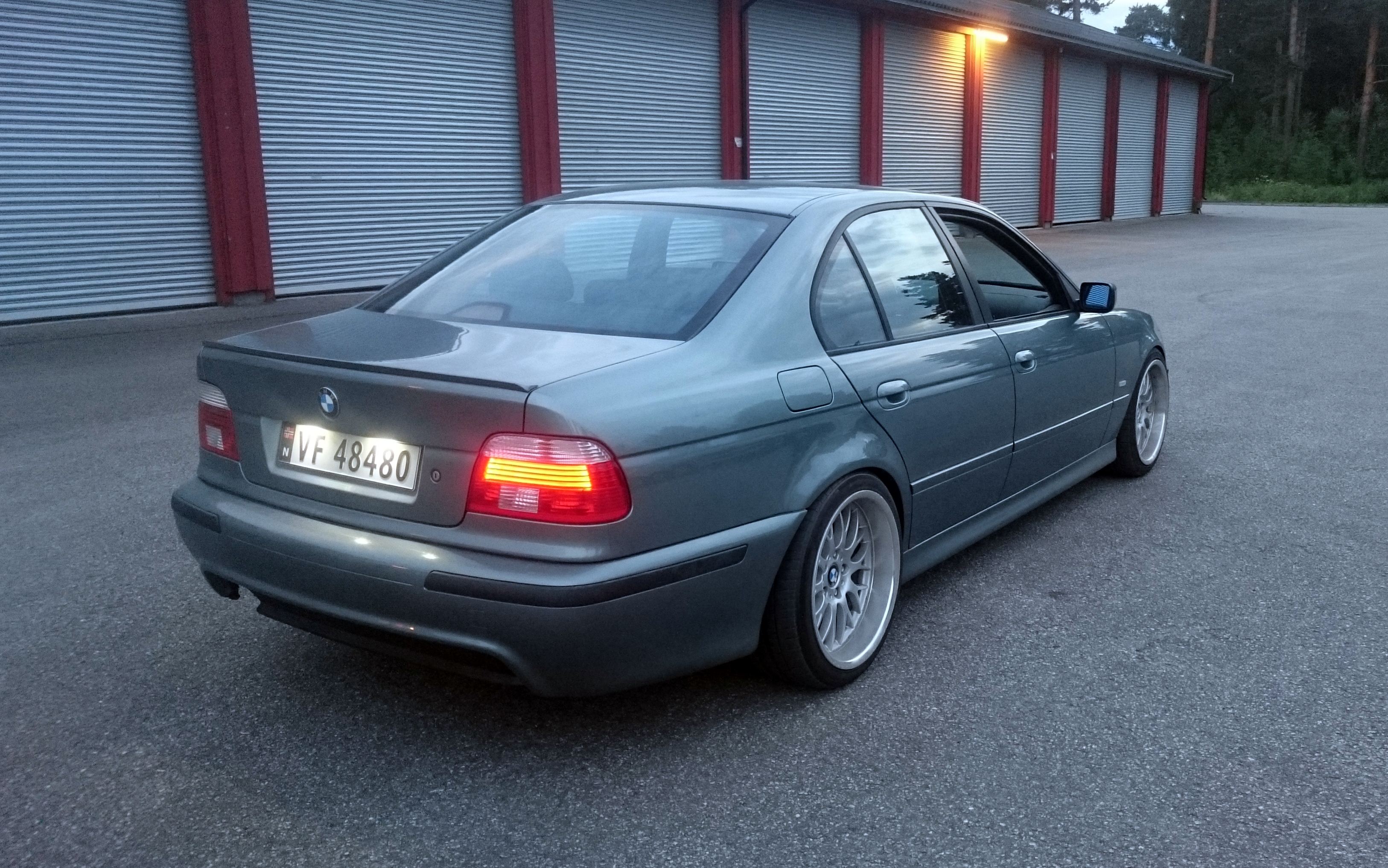

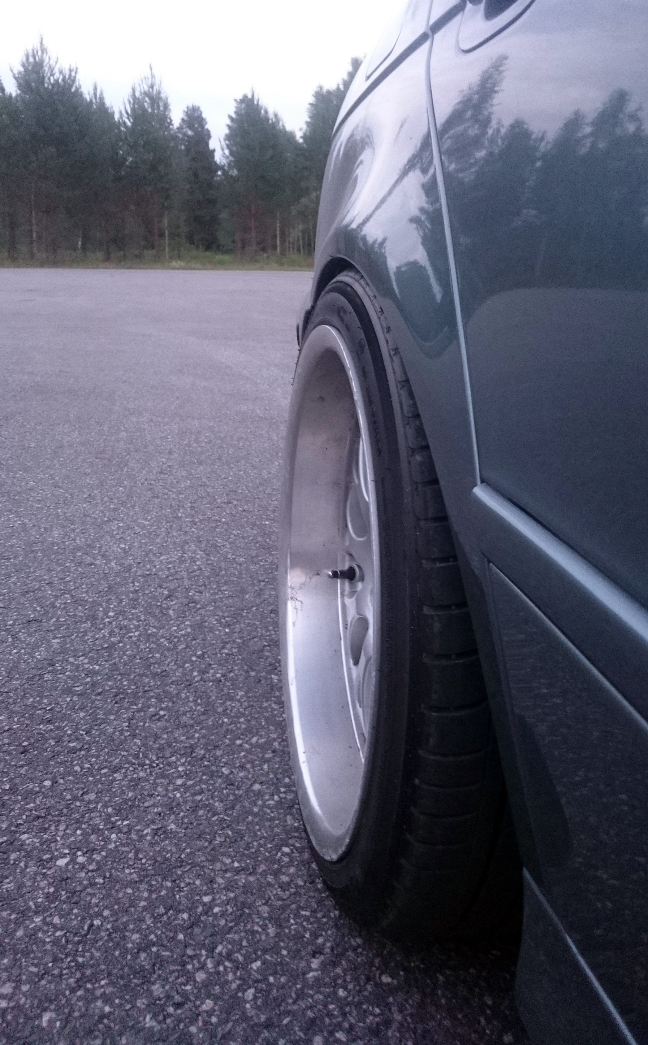

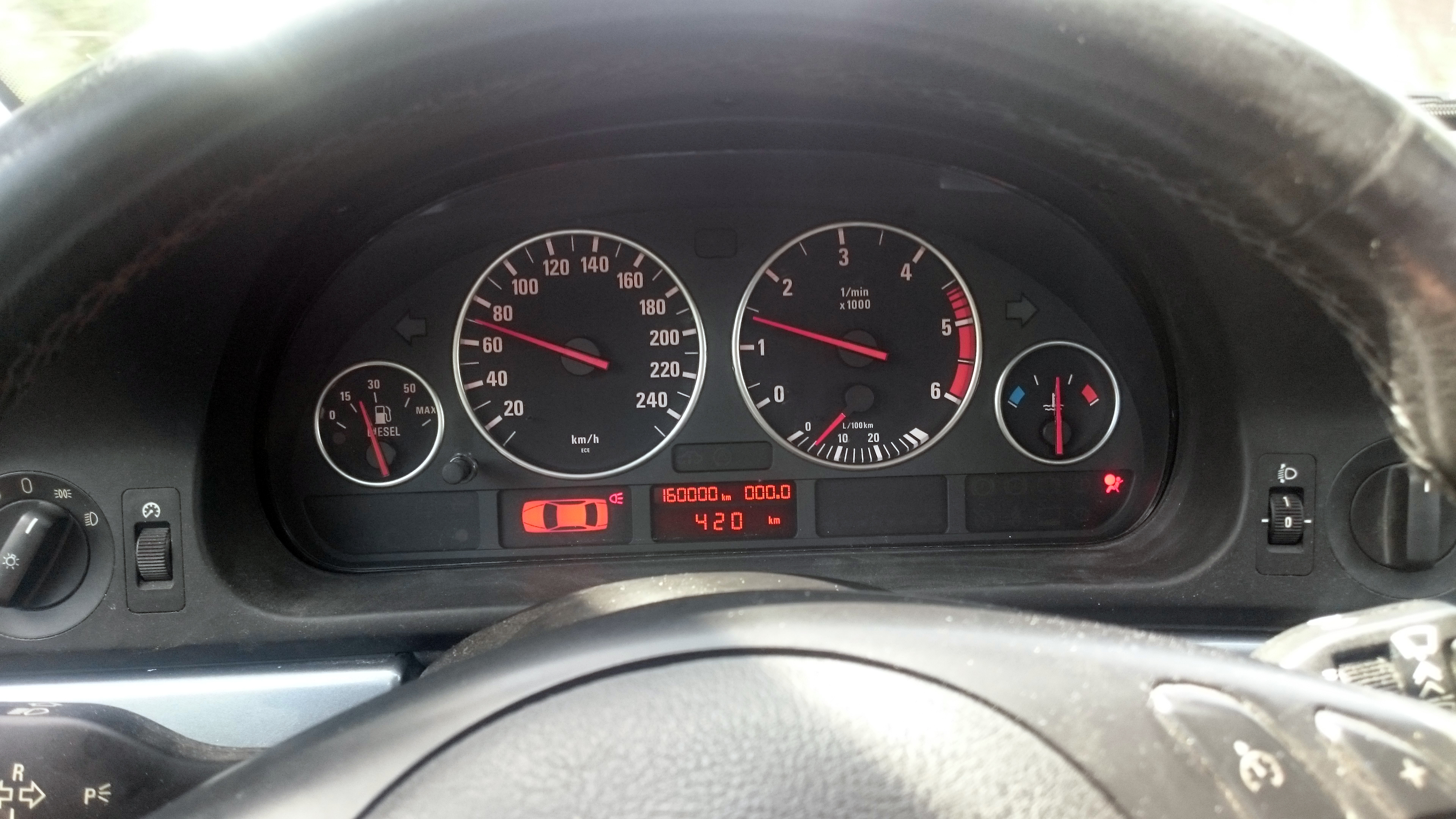

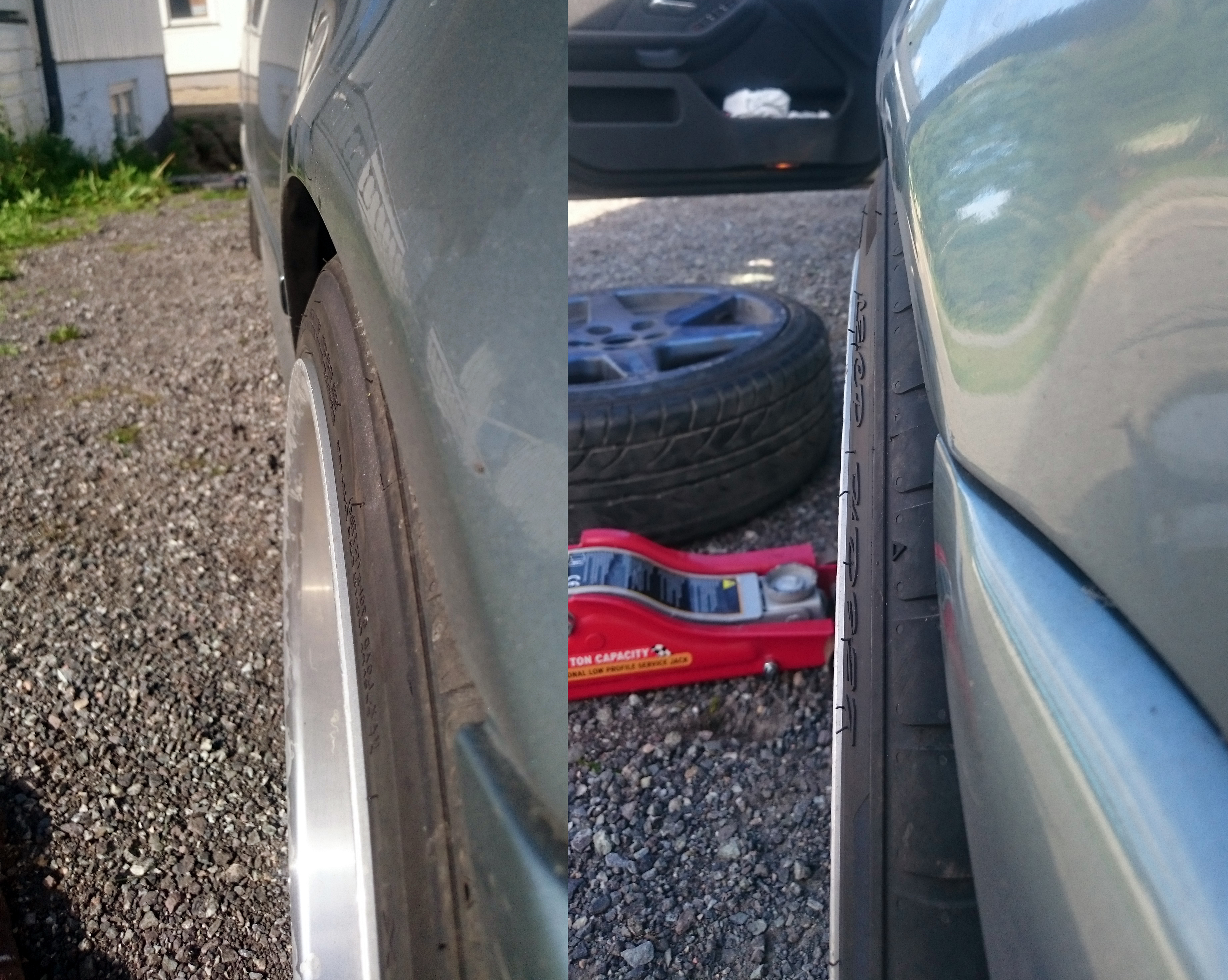

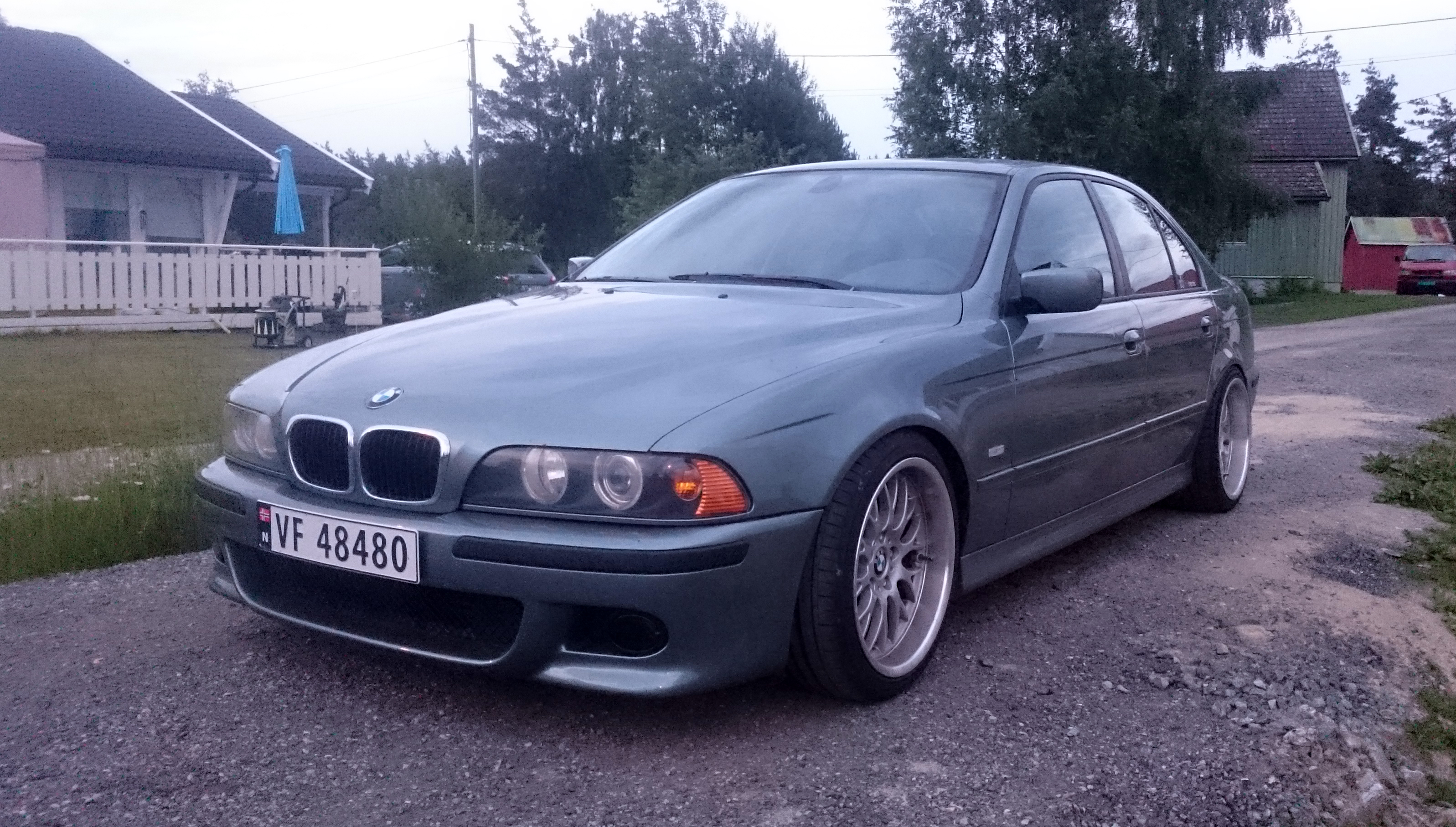

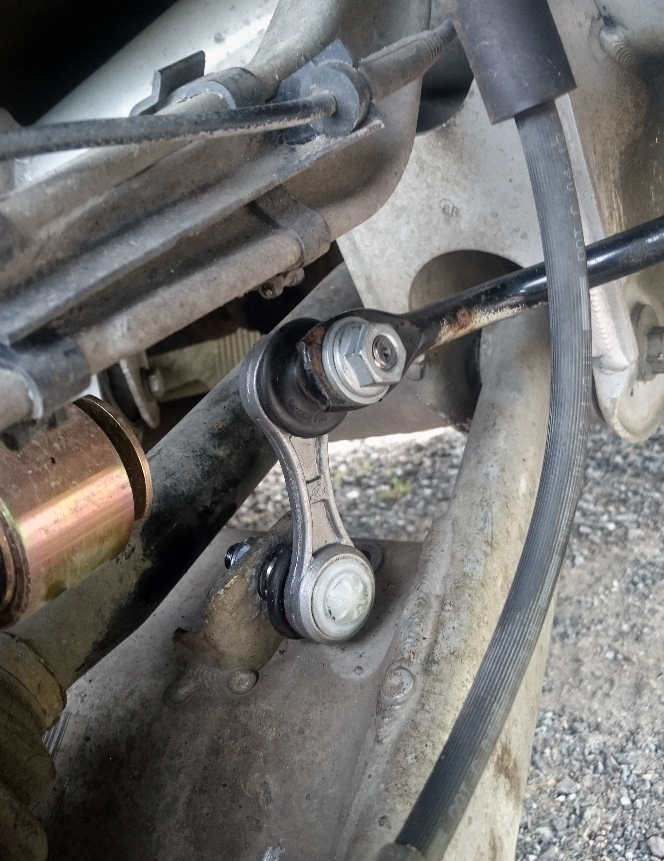

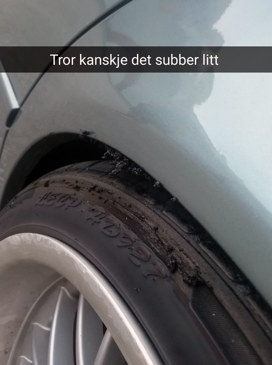

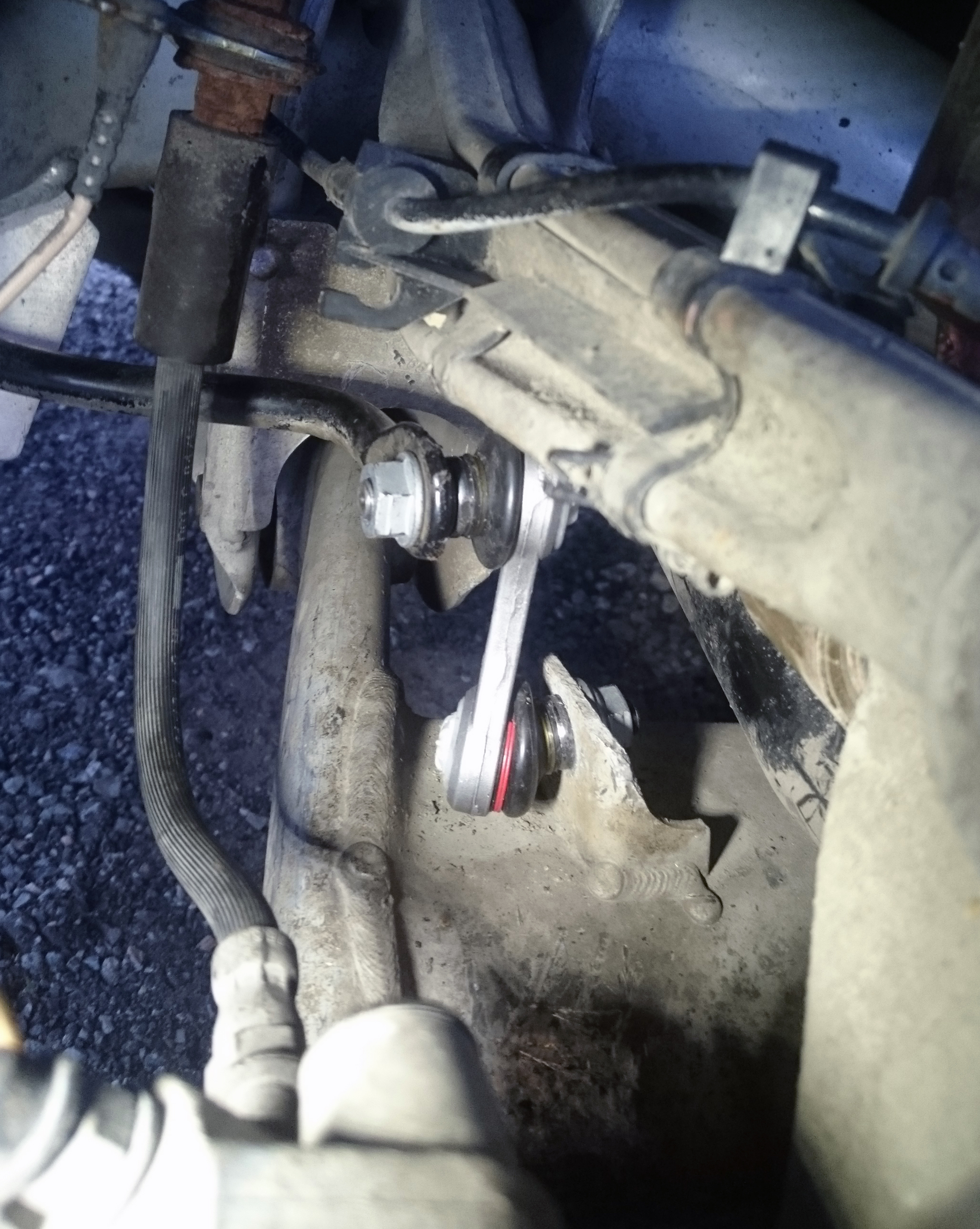

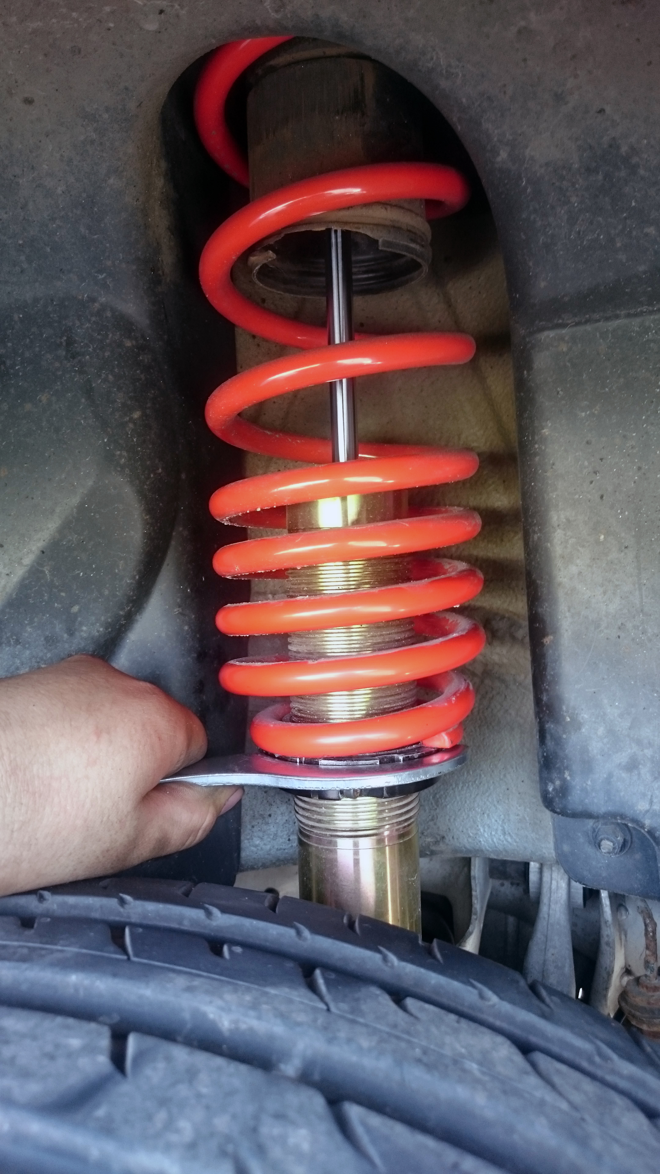

Gabz Skrevet Juni 26, 2016 Forfatter Skrevet Juni 26, 2016 (endret) Fått gjort litt idag! Begynte med å bytte disse støttearmene til stabstag bak, da de knakk av når jeg monterte coilovers. Utgangspunkt, armene borte: Montert venstre: Montert høyre: Så var det på med 15mm spacere bak: Ble bra det! Monterte også 20mm spacere foran. Gikk fra dette: Til dette: Men! Ble å stille opp 7mm-ish bak og ned 10mm foran. Men da ble jo høyden ganske pen også. Men jeg er enda ikke fornøyd, så må valse buene og få på smalere dekk! Så skal den litt mer ned. Subber fortsatt en del, da det lå gode klumper med varm gummi i buene når jeg kom hjem. Tenker kanskje 215 og 235, så kan jeg senke en cm eller to til, hvertfall. Menmen, ble jo stor forbedring det her! Bikket også 160k i dag. Endret Juni 26, 2016 av Gabz Amarios, HalvorK, magneten og 2 andre reagerte på dette 5

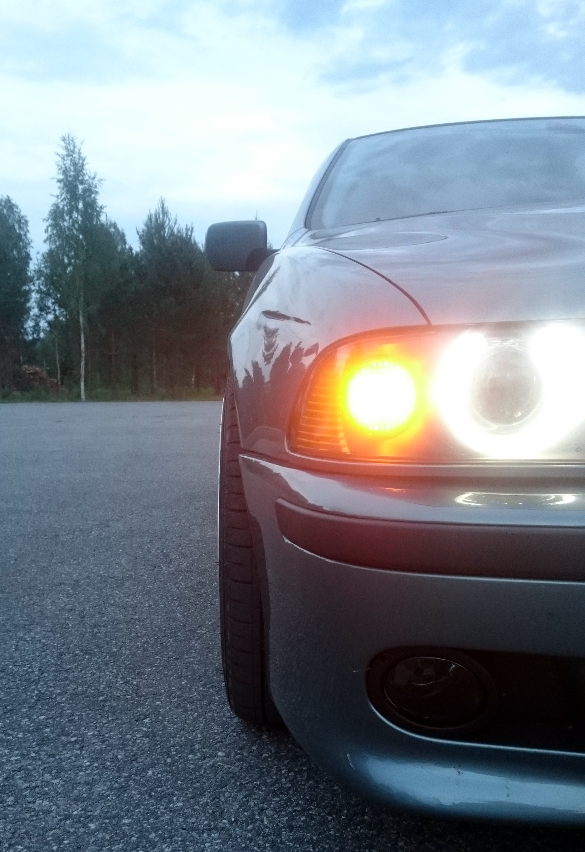

Daniel. Skrevet Juni 26, 2016 Skrevet Juni 26, 2016 (endret) På med Stænsneisjøn stickers nå! Må få fikset baklykten også Varsler at lys på høyre side er gåent mens venstre ikke fungerer? Endret Juni 26, 2016 av DanielStance
Gabz Skrevet Juni 26, 2016 Forfatter Skrevet Juni 26, 2016 Litt rart det ja, men det varselet kom ganske nylig. Er nok pære til tåkelys på høyre som er gått bare. Også er det vel kretskortet til kjørelys på venstre har stekt seg for en stund tilbake. Irriterer meg grenseløst, ser så skjevøyd ut Bestiller brukt lykt fra Koed snart!
