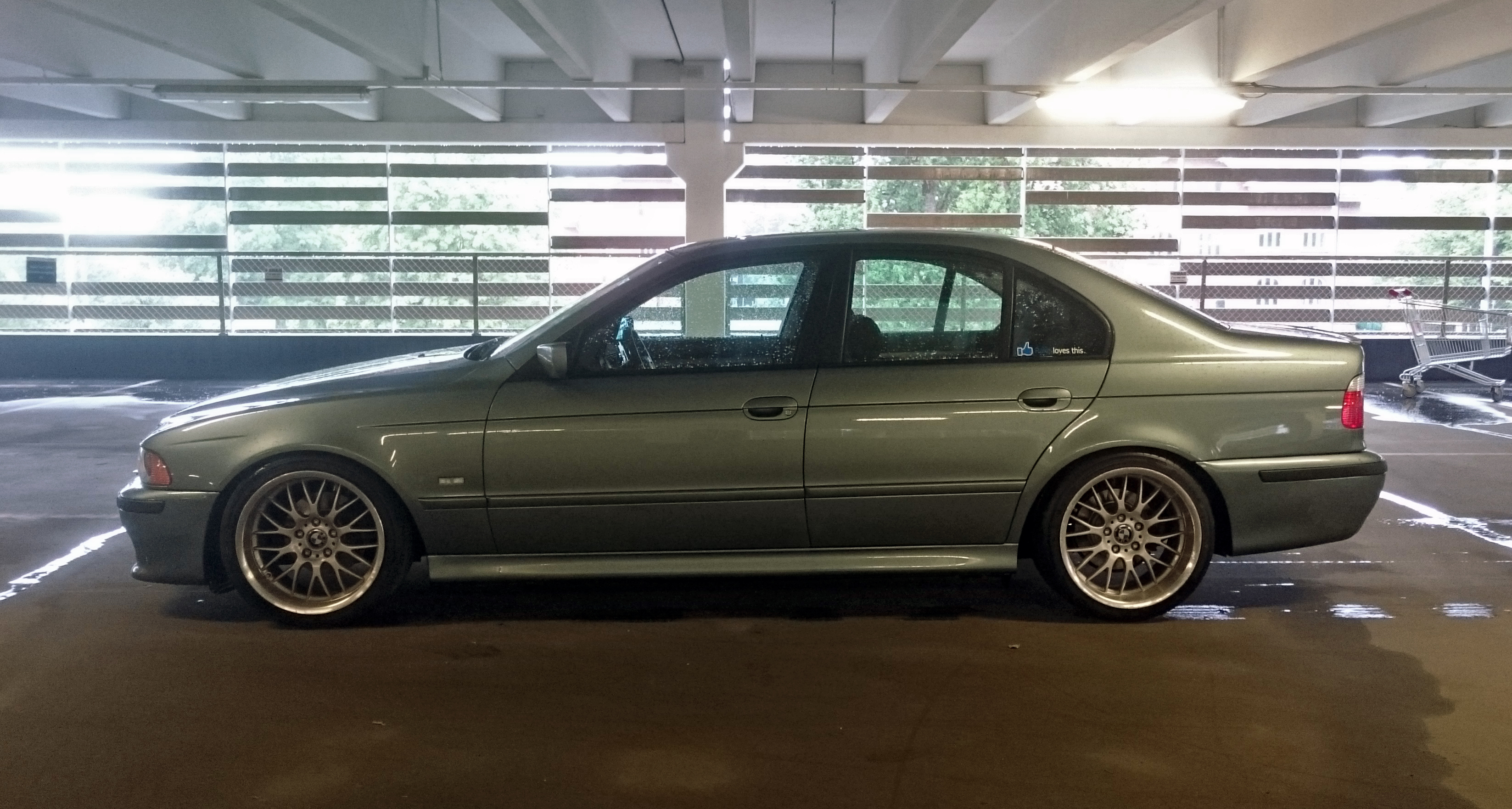

Driver å vurderer nye dekk nå, usikker på hva det skal bli. Tenkte kanskje 215/35 og 235/35, selv om det blir 3cm høydeforskjell på hjulet foran, men det gjør meg ikke så mye tror jeg. Hvis det strekker litt mer bak kan det jo jevne seg ut littegrann også. Får se hva jeg får tak i først!

De forrige jeg hadde hadde pent strekk med de dimensjonene jeg har nå. Men de nye var mye feitere, så ble litt ballong. Så må ha smalere både så jeg ikke høvler dem i alle svinger, og for å få bilen litt lavere :)
Måtte bite i det sure eplet og justere opp en centimeter fram til jeg får på smalere dekk og får valset. Subbet fælt i svinger når jeg hadde med passasjer. Og uten egentlig, haha. Får gå enn så lenge :)
Blitt fin denne bimmern din Gabz, du gjør alt det rette med den. Men subbing er fy fy.... blir det bare trøbbel av og ikke snakk om rust. Keep up the good work man :)
Tusen takk, Hefner! Subbing er fælt, ja, irriterer meg veldig. Bare få råd til smalere dekk og ordentlig valsing nå så slipper jeg subbing og får senket mer samtidig :) Mellom jobber for tiden, så penger strømmer ikke akkurat inn lenger.

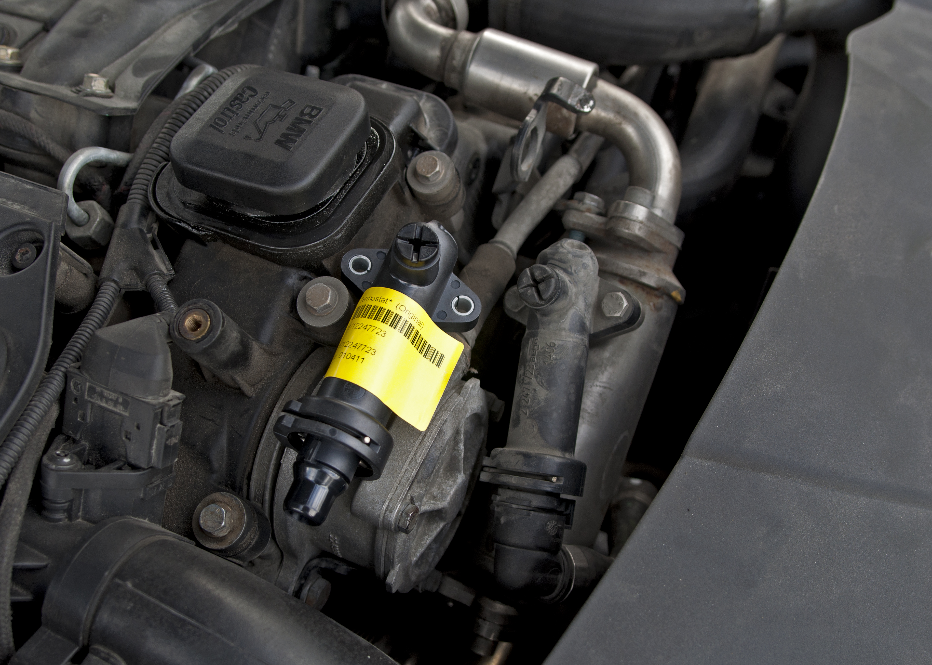

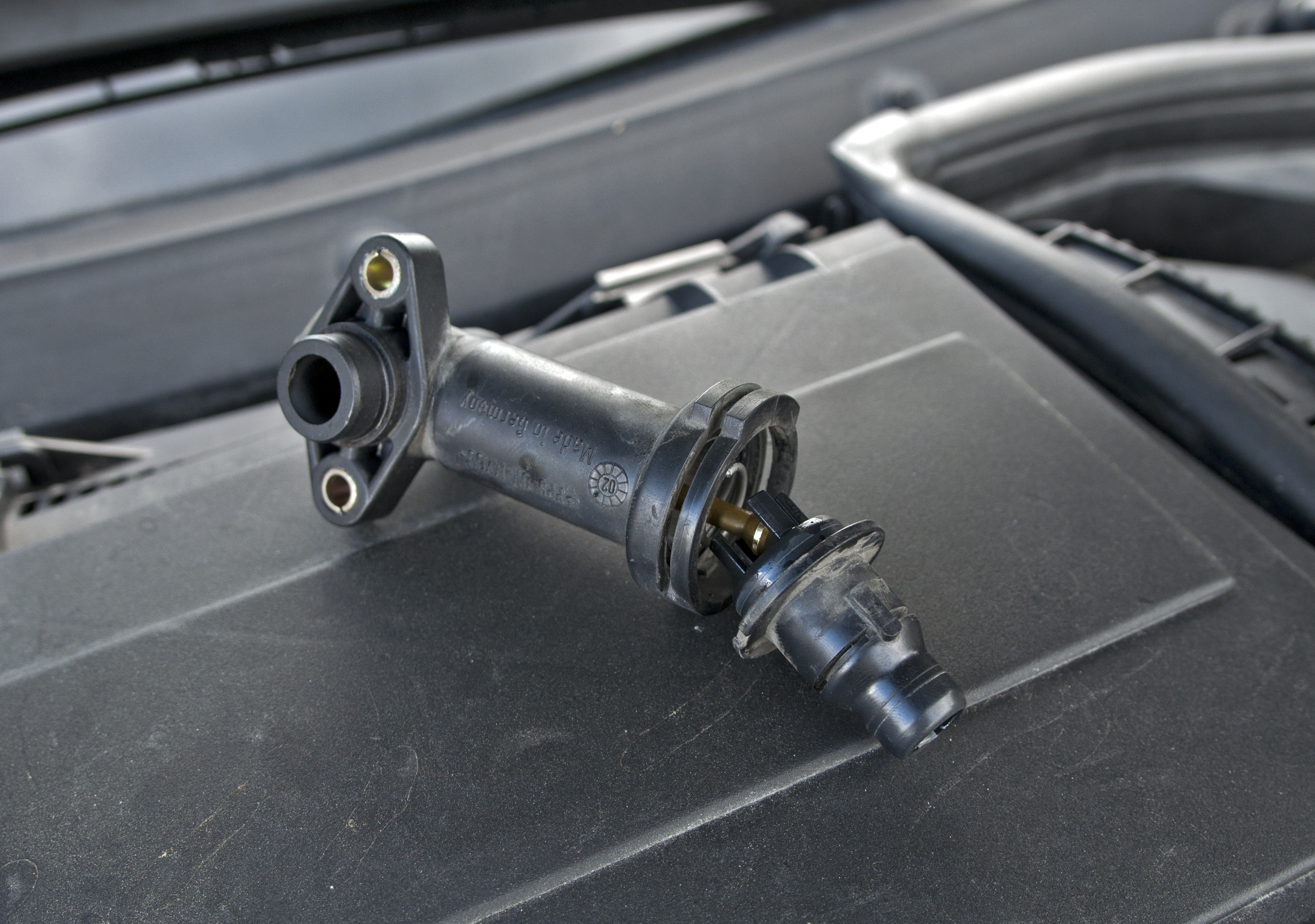

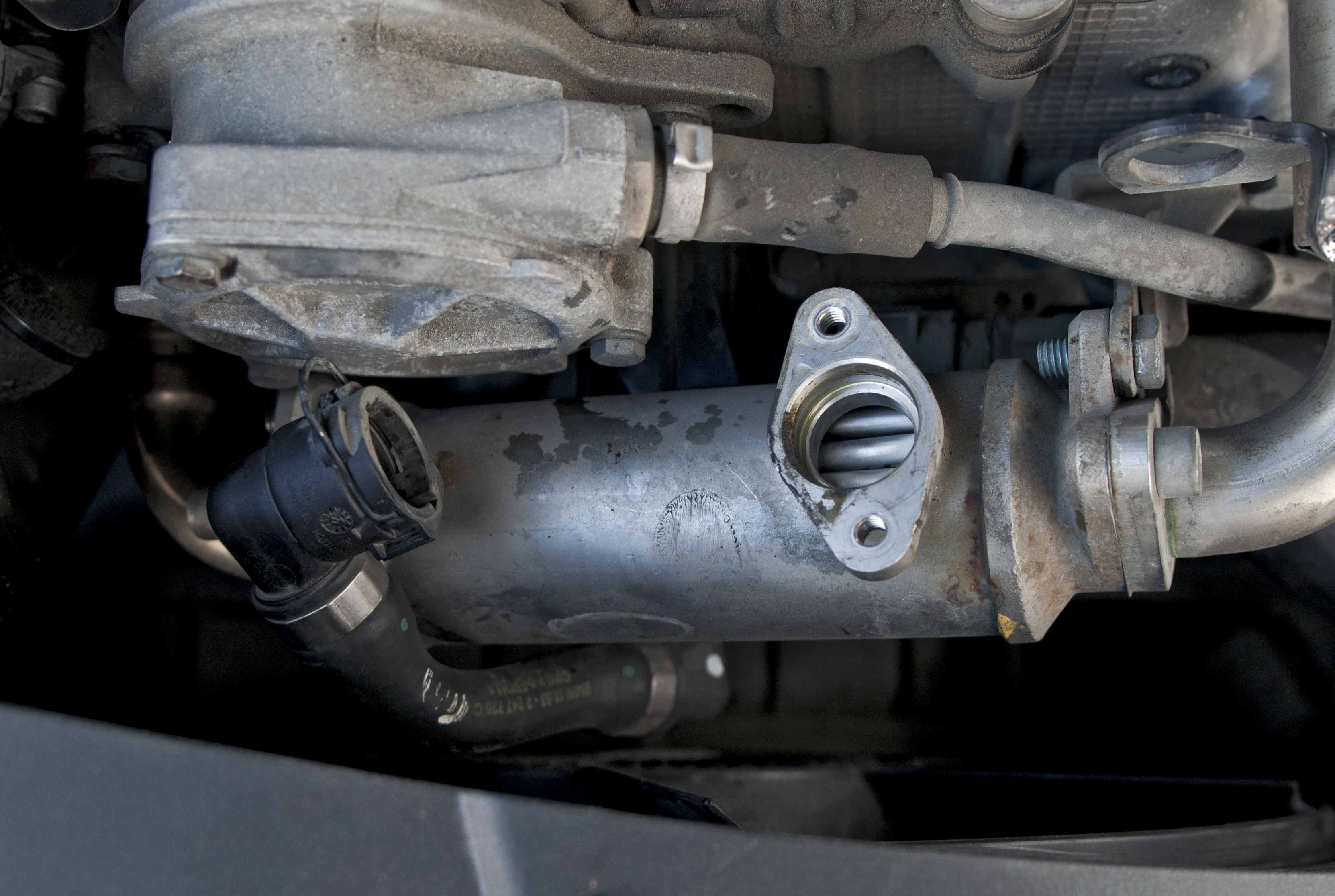

Har slitt med at bilen går i nødmodus de siste par dagene og etter litt diagnosering var jeg rimelig sikker på at EGR-termostaten var synderen. Dro opp til GS i dag og kjøpte ny, original termostat og byttet med en gang jeg kom hjem.
Klar til bytte:
Gamle ute:
Nye på plass:
Tok prøvetur på 18-20km (nødmodus kom tidligere etter bare noen få kilometer) for å sikre meg om at ting var i orden igjen, og det var de! Turen gikk problemfritt, så dette var visst riktig løsning. Greit å ha den byttet uansett, da jeg tok hovedtermostaten i forrige omgang. Fikk også slettet airbag-feilkoden fra rattbyttet, så det var godt.

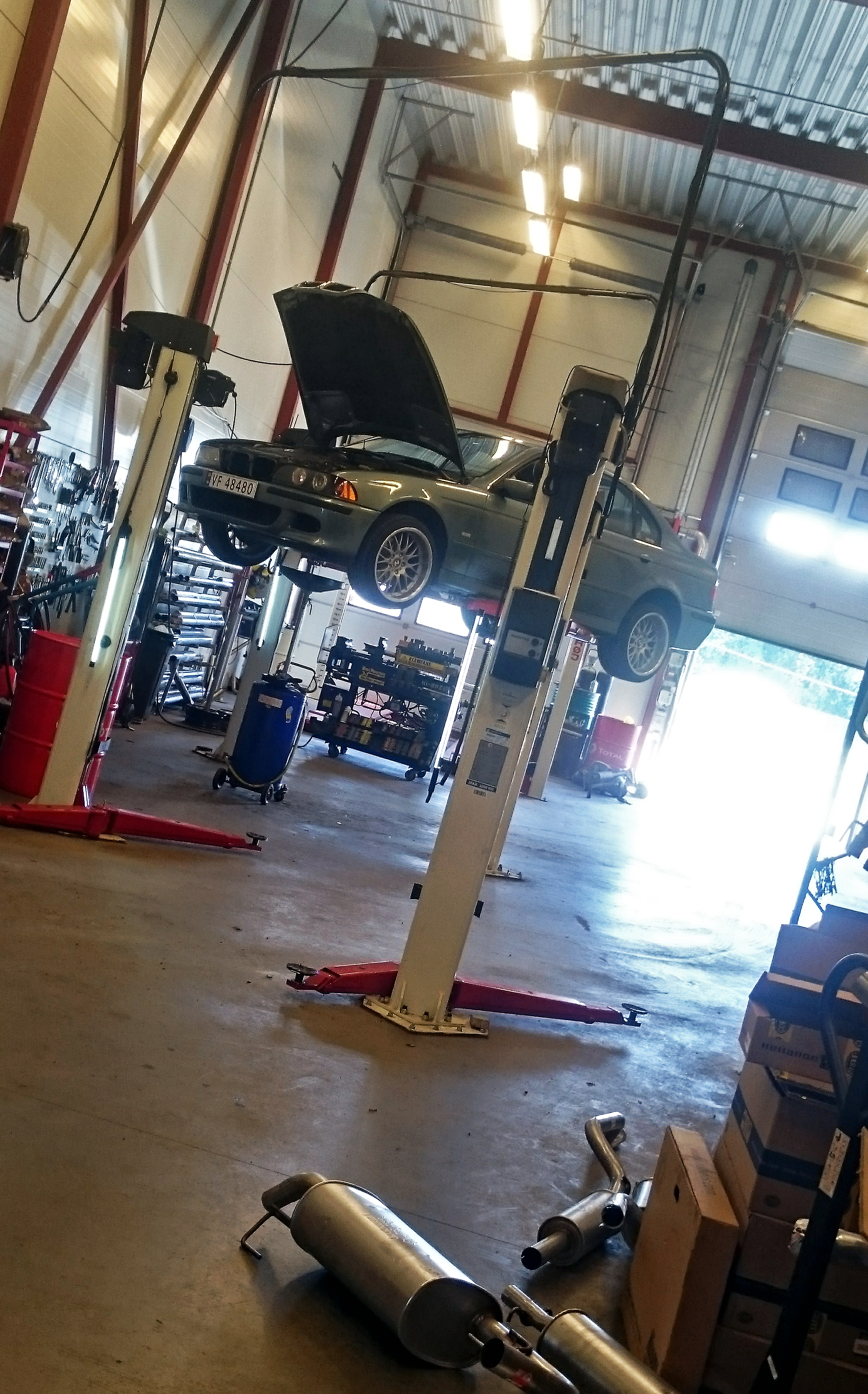

Ooog selvfølgelig måtte noe gå i dass.. Bilen lekker kjølevæske. Ikke noe åpenlyst sted heller, ikke noe synlig vått i motorrommet eller på bakken, så kan være en slange under innsug eller noe. Fikk greit pristilbud av Snapdrive på feilsøking, så leverer bilen til dem på søndag kveld så de får sjekket den mandag morgen. Men det betyr jo at jeg ikke får dratt på E30Meet med den heller.. Spurte dem om man kunne få refundert billetten men neida. 500kr rett i dass ](*,)Så da får bilen stå resten av uka..
