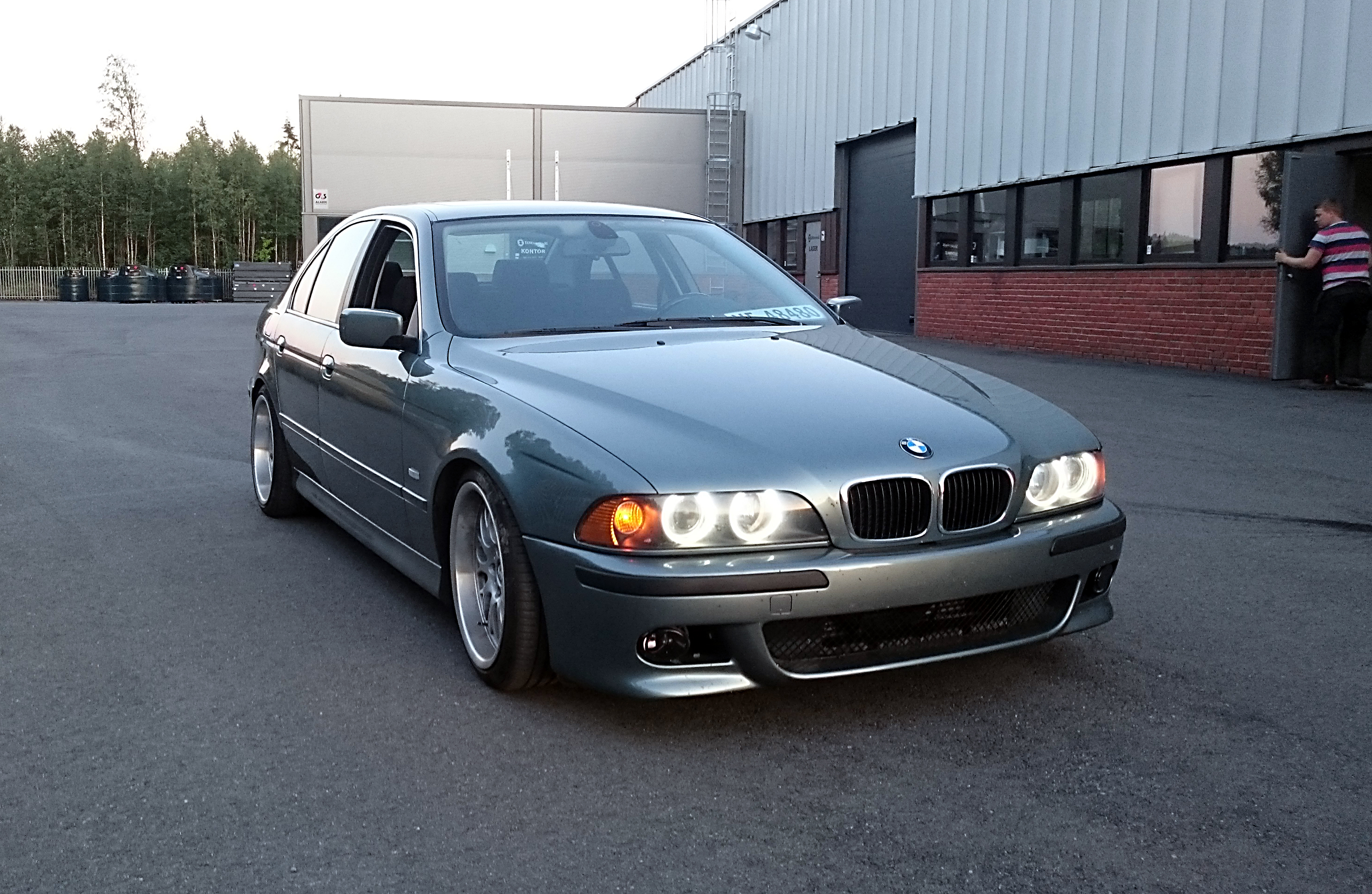

Alt ble så montert på plass, og coiloverne ble justert sånn cirka etter TUV-papirene. Foran var det vel ganske akkurat 32cm fra midten av nav til hjulbuen (minimum i TUV), før det eventuelt siger litt ned etterhvert. Bak ble litt fort gjort, dermed høyt og ikke målt, da vi måtte rekke kebab før de stengte. Menmen, godkjenne først og finjustere det pent etterpå.
NB! Dette er kun godkjenningshøyde, og felgene er enda ikke spacet ut. Så IKKE presentabelt enda!

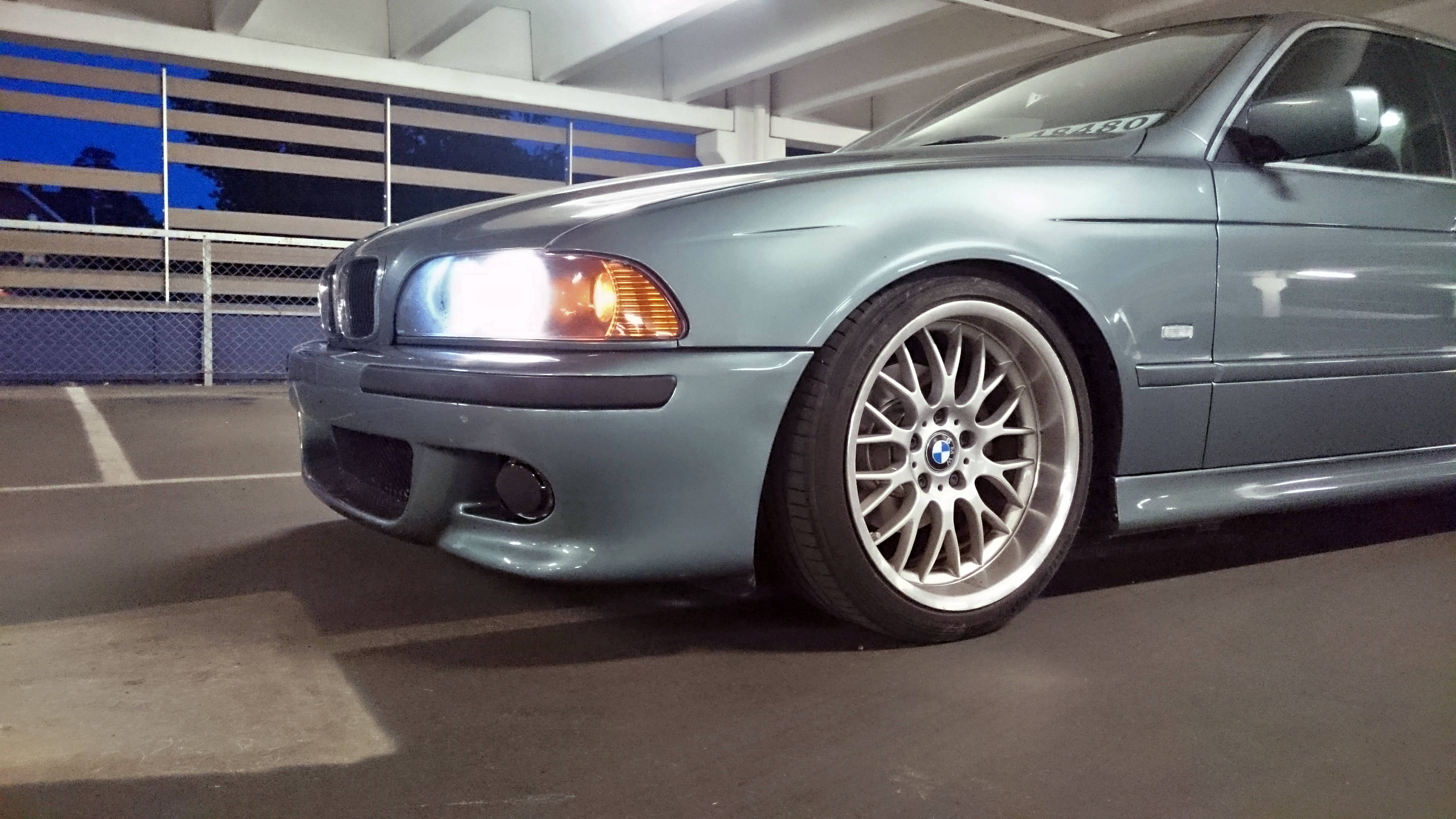

Beklager for øvrig kjipe mobilbilder og møkkete bil.. Men ble jo utrolig mye bedre da! Utrolig mye bedre å kjøre òg. Perfekt stivhet og pretty much ingen krenging i svingene. Komfortabelt, absorberer ujevnheter i veien veldig bra, men akkurat stivt nok likevel. Jeg er kjempefornøyd! Bare godkjenne og stille lavt nå, så!

Er en ukes tid til feriepenger kommer, da blir det nye dekk rundbaut, hjulstillingskontroll og bestilling av godkjenningstime, før det så stilles ned og spaces! Også skal jo shadowline og glassluke monteres snart. Så blir snart enda mye bedre :D Skal ordne litt bedre bilder da òg.

Oh yes! Tenkte å prøve 20mm på hver side foran først og se hvordan det blir. Om det poker litt, så tar jeg 10mm foran og :) Men tror kanskje jeg tar mer, liker å ha litt poke og bredde!
2 timer siden, bmwgreg90 skrev:
Hvilken dekk dim har du på rondellene?
225/40 foran og 255/35 bak. Mest på grunn av godkjenning, men synes også det ga ganske greit strekk utseendemessig, hvertfall bak. Kan være jeg tar mer senere for å få den litt lavere.
