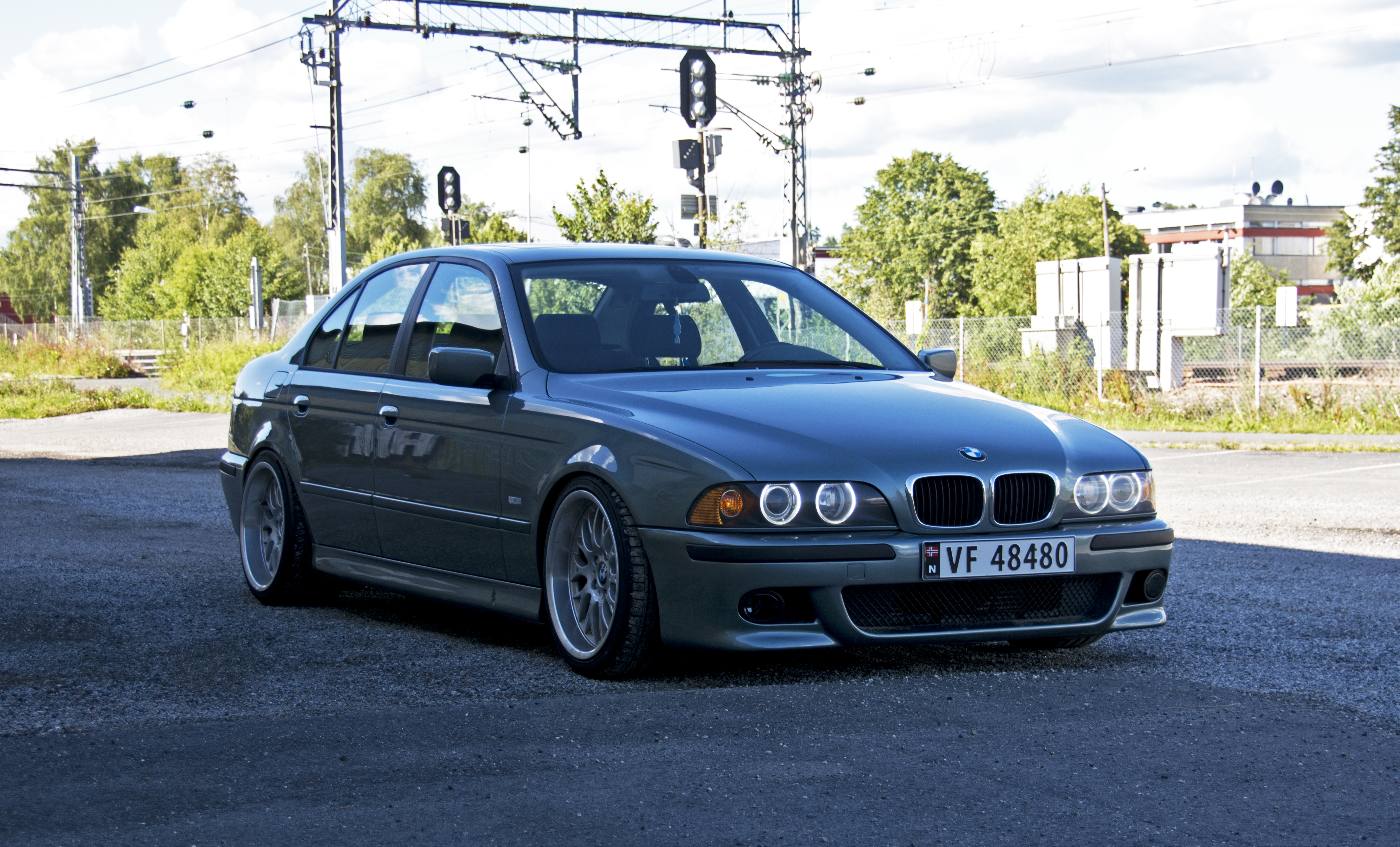

Djwik kom og tok trykktest i dag tidlig, og tok ikke lange tiden før spruten sto. Framhjulet på venstre side hadde subbet så mye inn i innerskjermen at det hadde gått hull og subbet sprekk i den ene slangen som går ved webastoen.
Da var det tur på Biltema for å handle ny slange og kjølevæske, og sette i gang.
Fylle litt væske og vann..
Webasto var kobla ut uansett så var bare å lage slange mellom inn- og ut-rørene på en måte så det ikke var i nærheten av subbehullet. Da ble det slik, som fungerte utmerket:
Prøvetur unnagjort, alt i orden igjen :D Da blir det E30Meet likevel!
