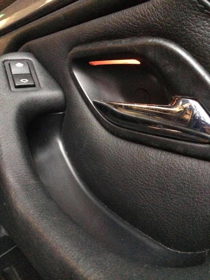

750i dørhåndtak med lys! :D Lekker oppgradering som gjør mye med interiøret. Enkelt er det og. :) Gikk over fuktsperrene i dørene samtidig da jeg har lest så mye om fuktige dørtrekk i det siste. Drenering ser fin ut, så gjør dørtrekk også.
Ferdig resultat. Ser det ikke så veldig godt i dagslys, men skrudde av lyset i garasjen jeg holdt på i, da så det skikkelig vakkert ut. I tillegg så er det jo praktisk for pasasjerer som ikke finner dørhåndtaket :D
Fikk desverre ikke montert i dørene fremme da BMW endret dørhåndtakene i biler produsert i Mars 2001, og senere. Så jeg må bytte vaieren ved dørhåndtaket før jeg får dørhåndtakene med lys til å passe fremme. Men det blir det også :)
