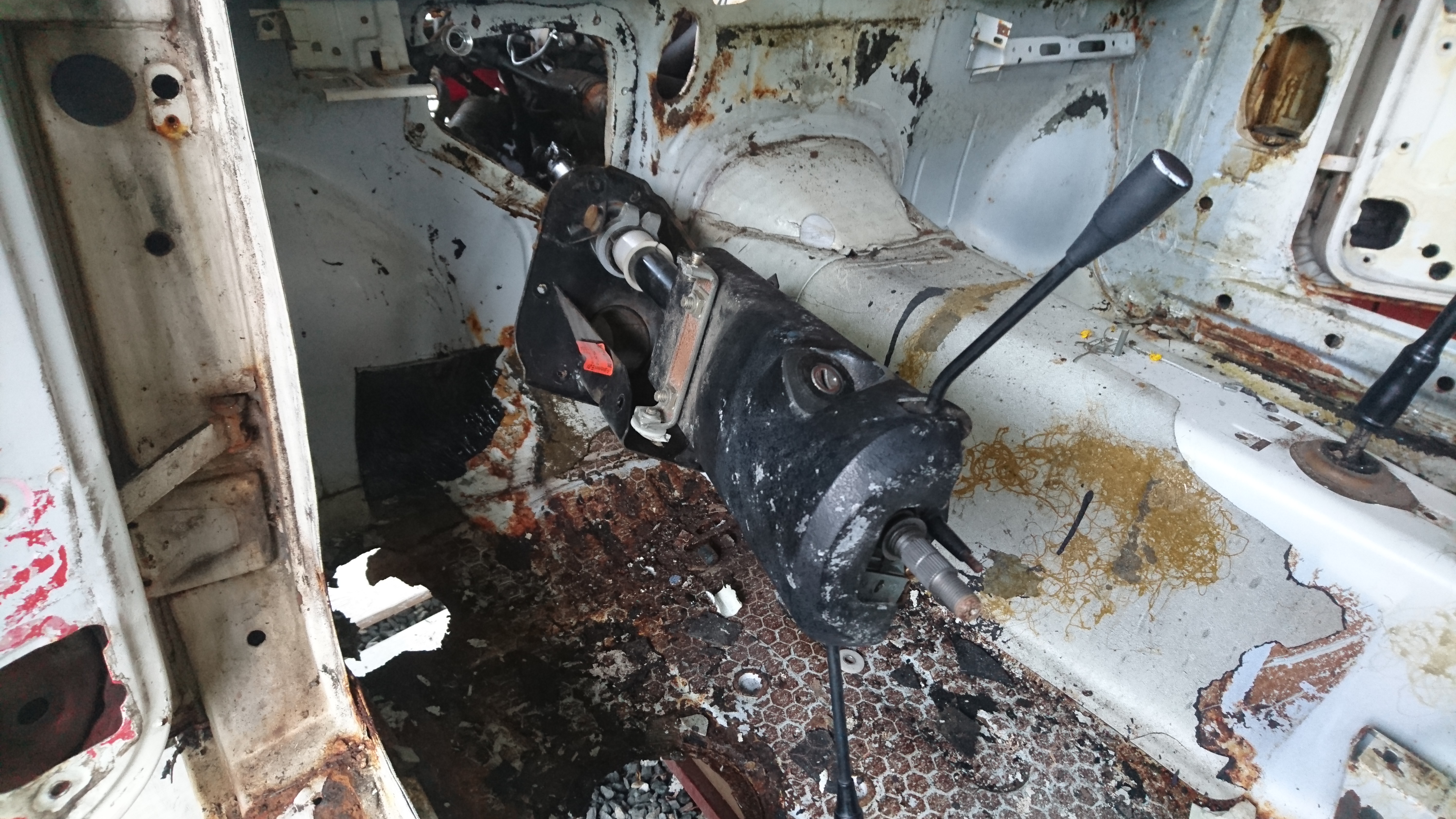

Fikk ikke koblet av i leddene, så sitter fast her. Any clever thoughts?

Først å fremst fikk jeg endelig ut rattstammen!

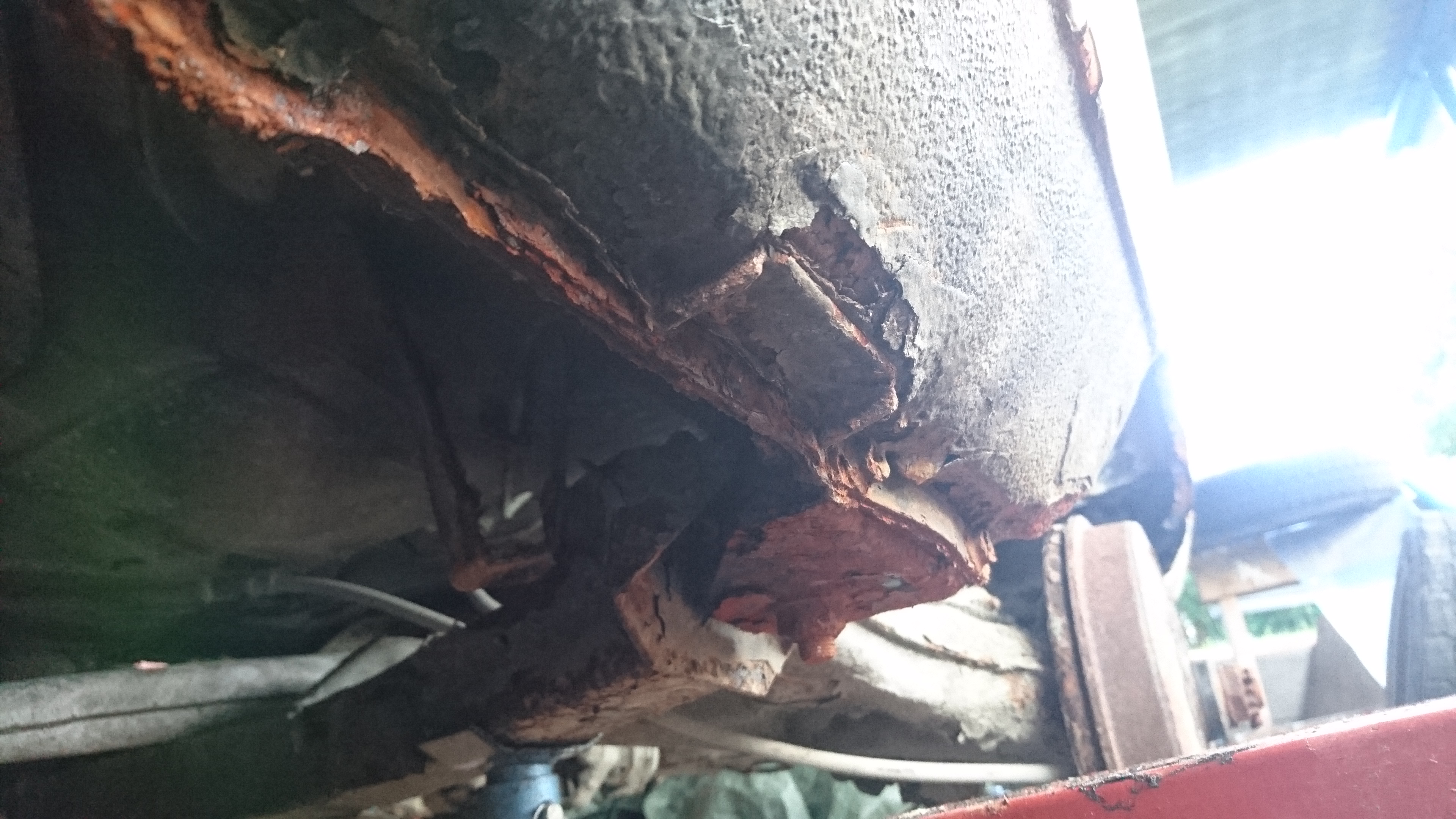

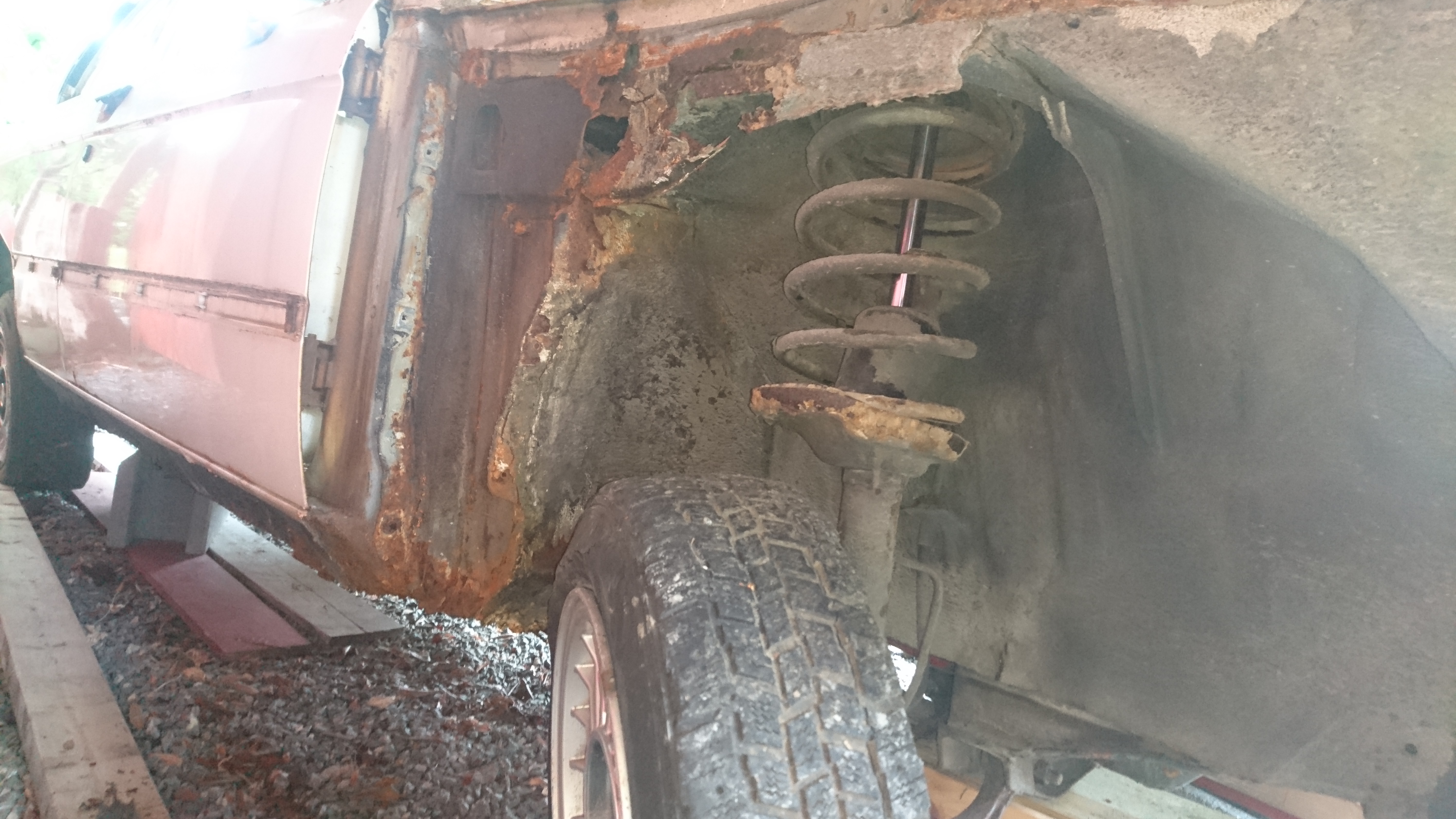

Myyyye rust bak skjermene desverre :(

Aj aj aj rust rust rust.  Kanskje ikke helt uventet.

Jekkfestet foran er ikke i hjørnet der det har rustet så mye på din (fremst i bildet under).  Du finner du litt lenger bak langs kanalen, og de har også en forsterkning innvendig i kanalen som ikke synes før du åpner den.  Du kan såvidt se det nederst til venstre bildet under.

Hehe, heller litt bakover ettersom jeg finner mer rust :P Hadde også gått bedre hadde det ikke vært for jeg har en nakke og rygg som ikke spiller med..

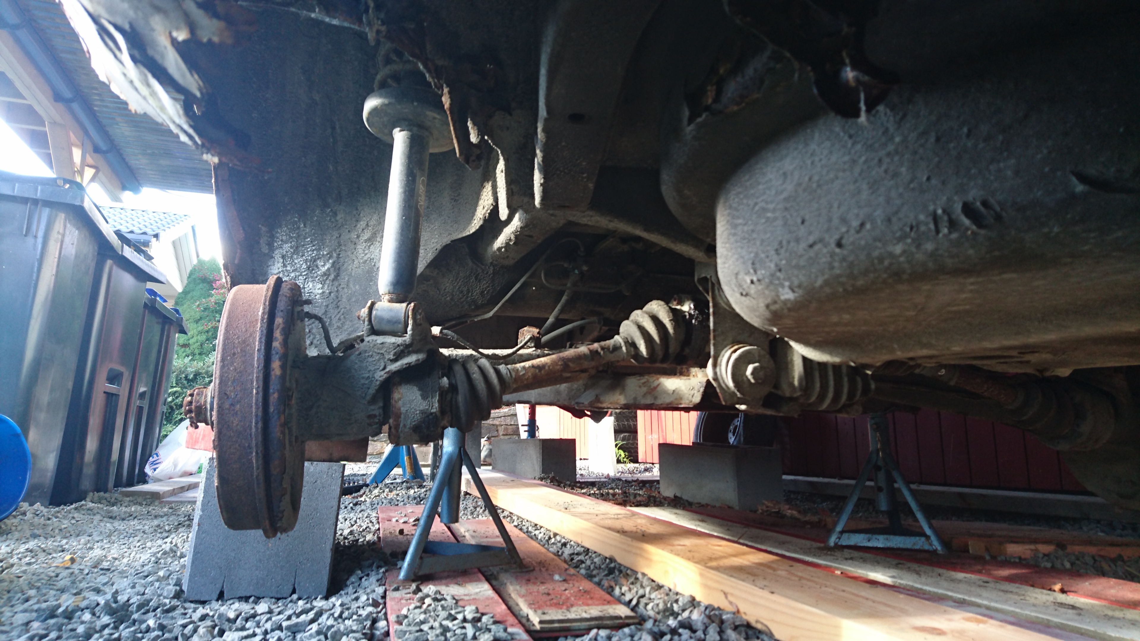

Mellomaksel og eksos må jo ut før motor kan beveges noen vei, så begynte på det. Fant fort ut at bensintanken var så i veien så den kunne være, så den måtte jo ut.

Kom også over restene av mine litt vell ihjelrusta jekke punkt, skal det kun være bak?

Så for litt variasjon tok jeg av alle hjula, litt lei av å ligge på grus
Til slutt kom endelig mellomaksel ut :)
Tok en del ekstra tid da jeg ikke tenkte meg om, å løsnet forran først, slik at det ikke var noe som holdt igjen bak, men det gikk etterhvert :)
