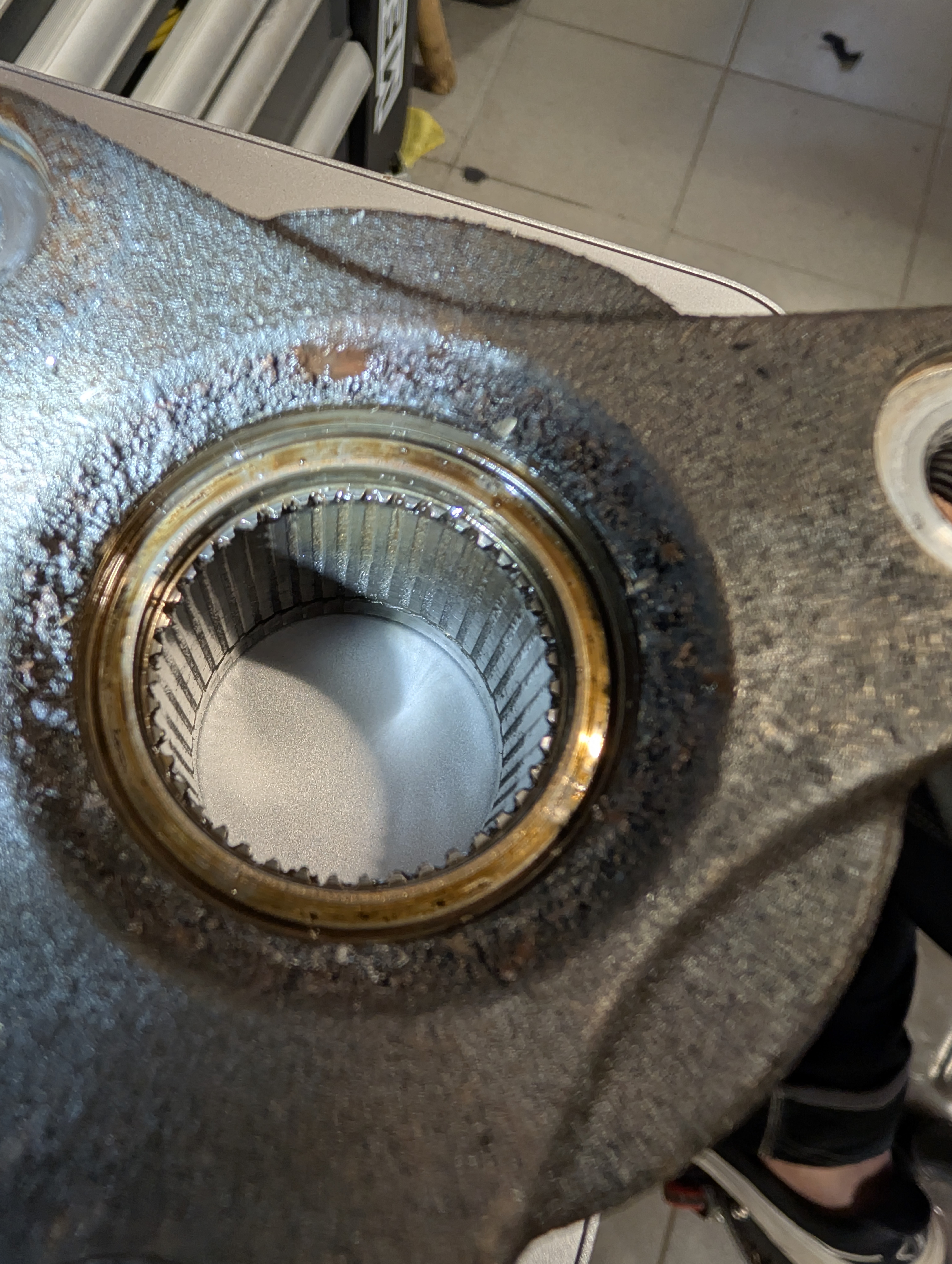

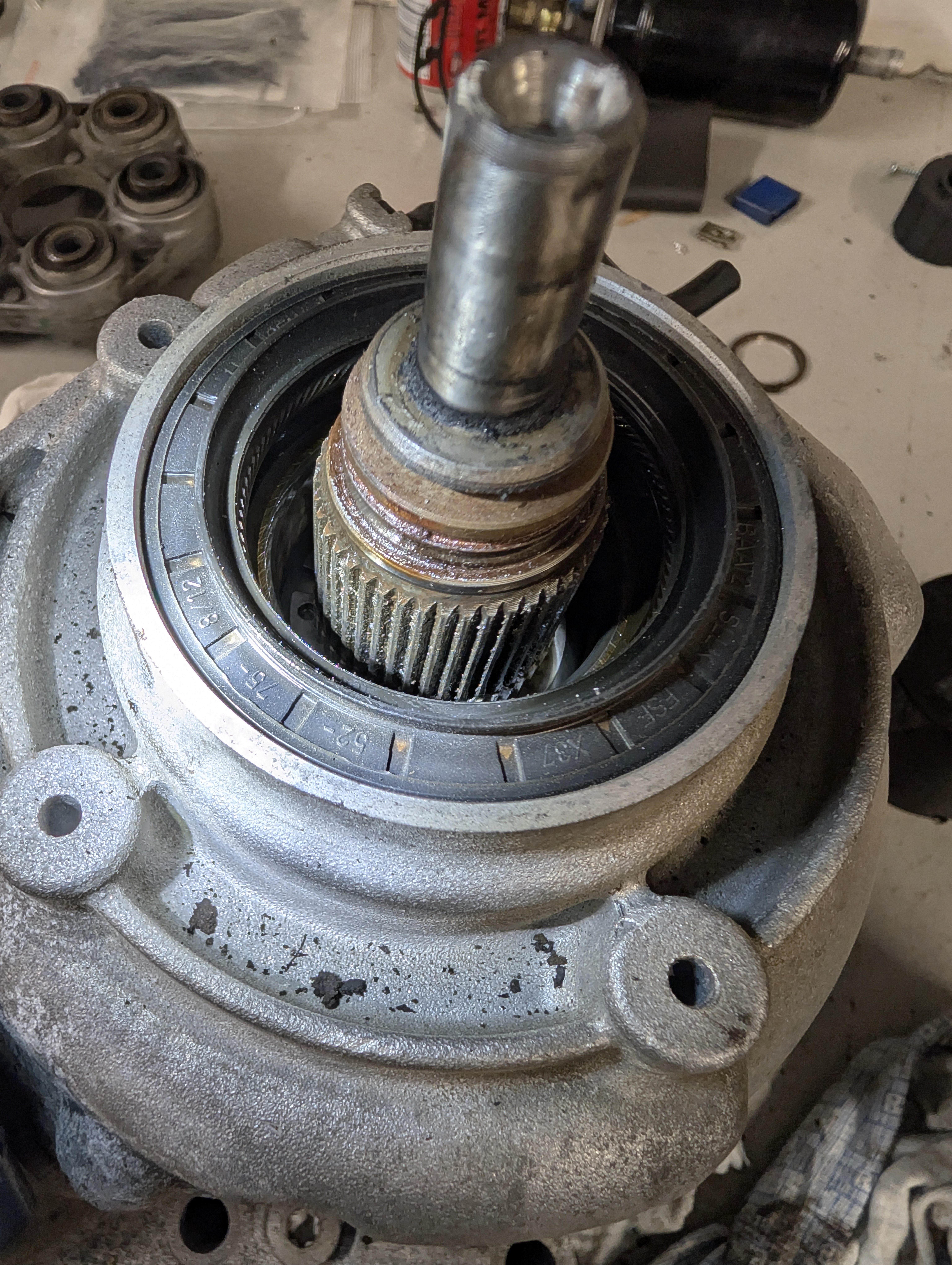

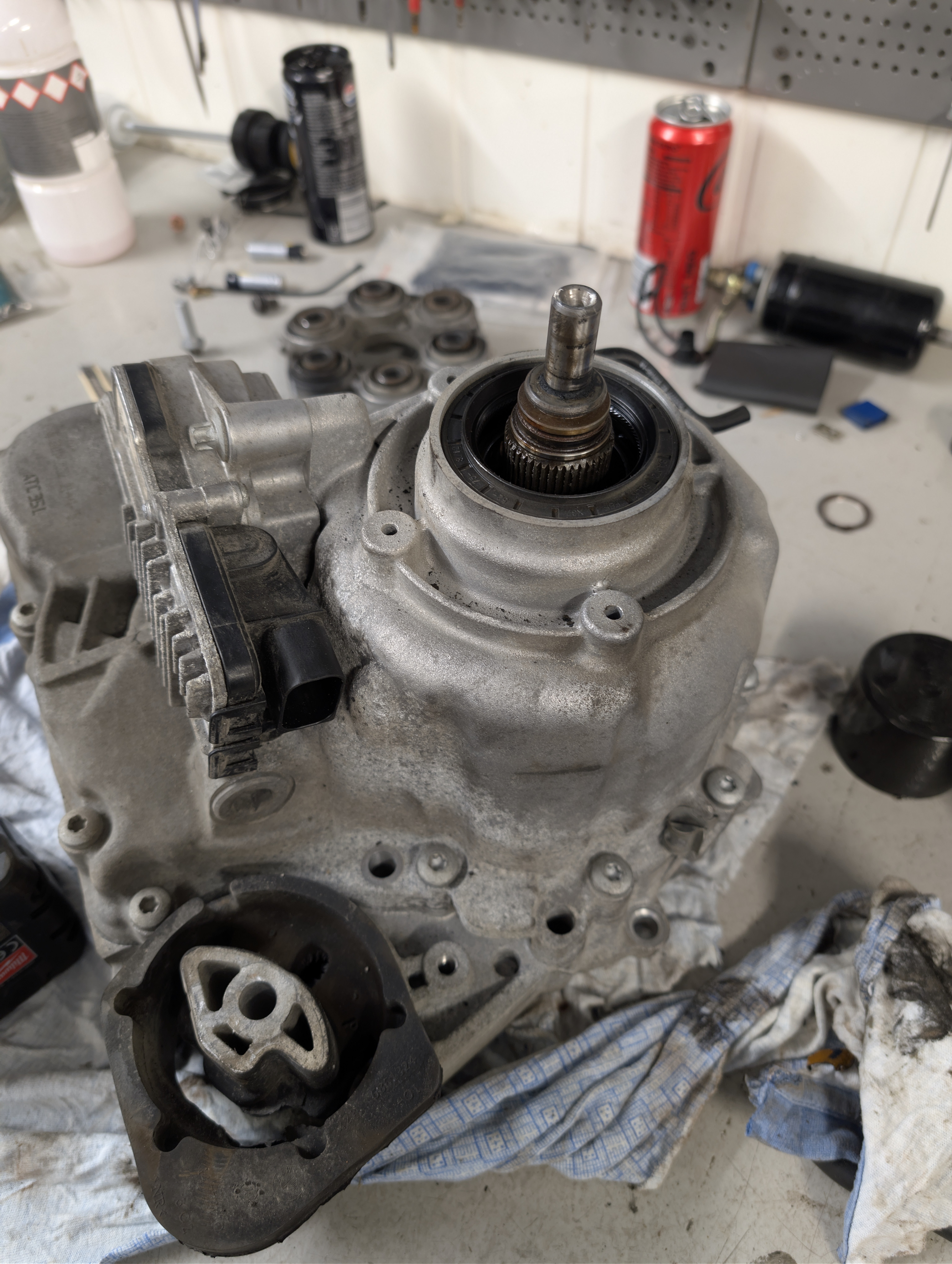

Øyvind L. Skrevet Juni 5 Skrevet Juni 5 (endret) En kamerat sin F34 320d GT fikk en overraskende feil med i går. Han skulle kjøre ut fra et kryss og ide han tok i gang så kom det et smell under bilen og den mistet nesten all fremdrift. Denne bilen har ATC 35L fordelingsgirkasse. Så da var det bare å få den tilbake til garasjen og opp på bukken. Overraskende lett å få av disse fordelingsgirkasse. Jeg var egentlig sikker på at han måtte bytte fordelingsgirkasse, men det ser ut som at han slipper det. Snapchat-518710565.mp4 Dett er utgående til bakhjula. Rett å slett spunnet på tennene!! Er dette en "vanlig" feil og er det noen måter å unngå dette på? Ser ikke ut som tennen i kassa er ødelagt og BMW selger ny den flensen til litt under 3000kr. Endret Juni 5 av Øyvind L.

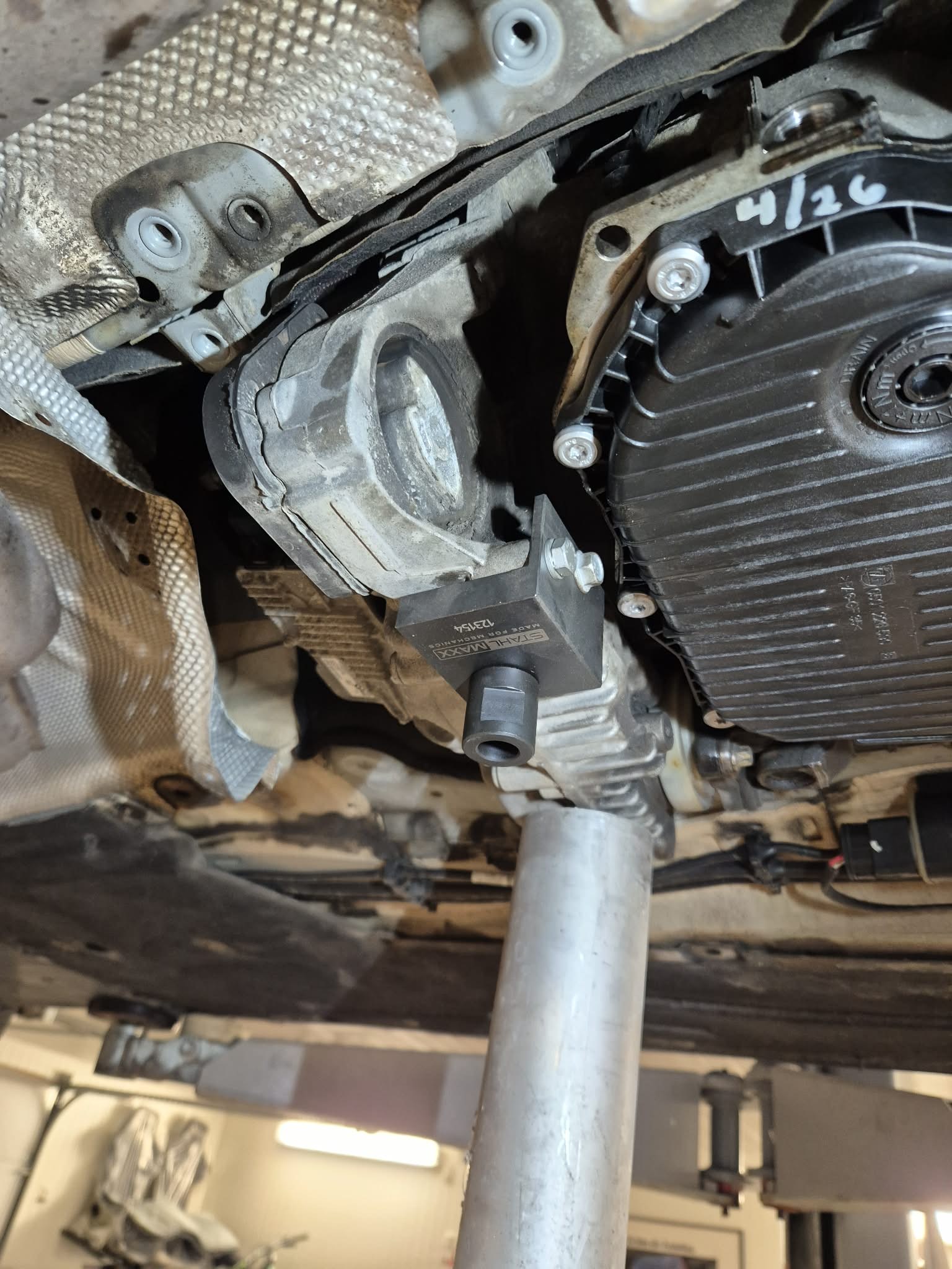

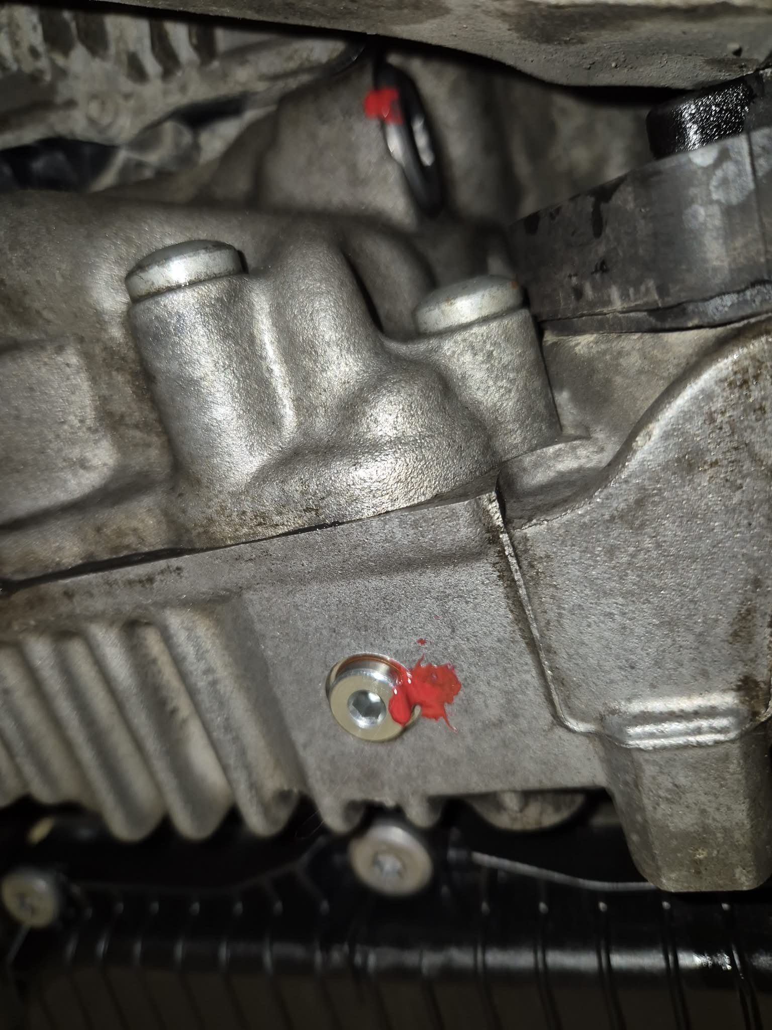

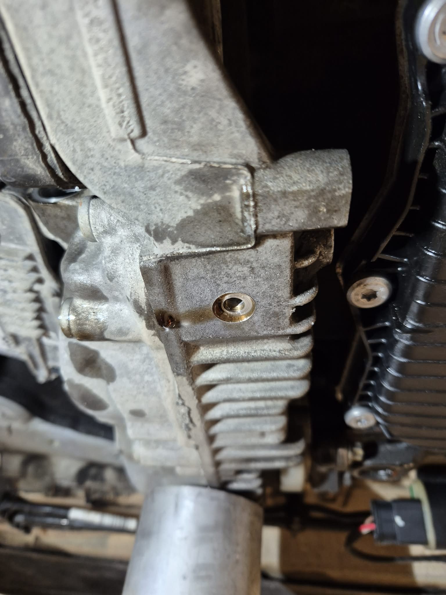

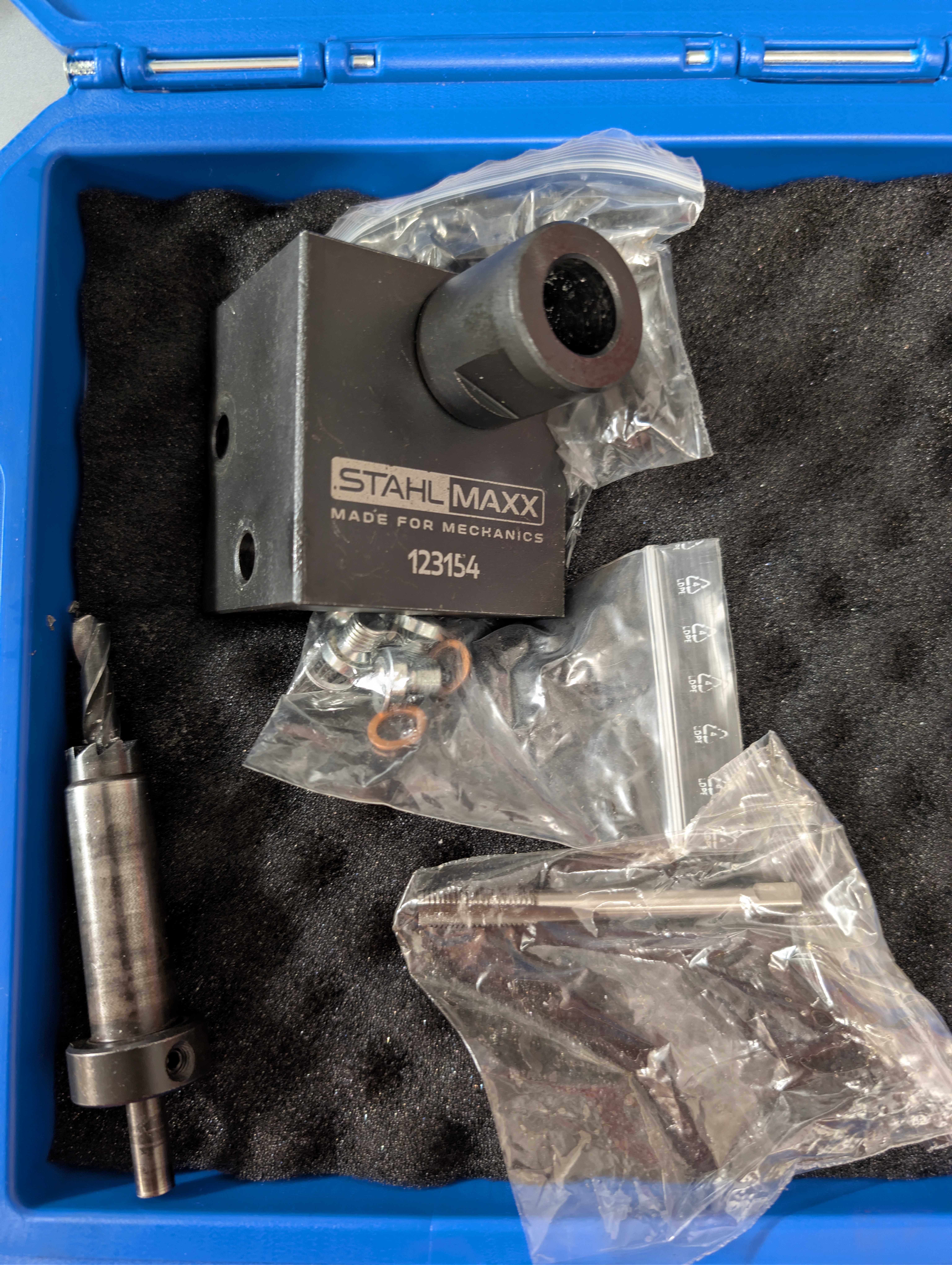

Øyvind L. Skrevet Juni 5 Skrevet Juni 5 5 minutter siden, teerex skrev: Men hvor ble det av alt metallsponet...? Har tørket bort noe av det, men vil tro resten er inni kassa. Kommer til å fylle den helt opp med ny olje. Tappe det ut, fylle på ny olje igjen. Kjøre en tur også bytte olje en gang til. Håpe at det får ut det meste. Har fått tak i et verktøy som lager tappeplugg i disse kassene så da blir det lettere å bytte olje. E.C., Marius2002, teerex og 1 annen reagerte på dette 4
teerex Skrevet Juni 6 Skrevet Juni 6 Hvor fikk du tak i(lånt?) det verktøyet? Kan jo lage noe lignende selv, men litt risky 😇
Ingvaldsen Skrevet Juni 6 Skrevet Juni 6 19 timer siden, Øyvind L. skrev: Har fått tak i et verktøy som lager tappeplugg i disse kassene så da blir det lettere å bytte olje. Her må det deles delenr eller link! teerex reagerte på dette 1
TurboJens Skrevet Juni 6 Skrevet Juni 6 https://www.xxl-automotive.de/spezialwerkzeug/kupplung-getriebe/instandsetzung-pruefung/10776/verteilergetriebe-reparatur-set-zum-nachtraeglichen-setzen-einer-oelablassschraube-fuer-bmw-atc35l Bildesøk førte meg hit.
Øyvind L. Skrevet Juni 6 Skrevet Juni 6 2 timer siden, teerex skrev: Hvor fikk du tak i(lånt?) det verktøyet? Kan jo lage noe lignende selv, men litt risky 😇 Jeg har lånt det av en kamerat som kjøpte det direkte fra Stahlmaxx. Det står delenr 123154 på verktøyet, men jeg finner det ikke på Stahlmaxx sin nettside av en eller annen grunn. Ingvaldsen reagerte på dette 1
