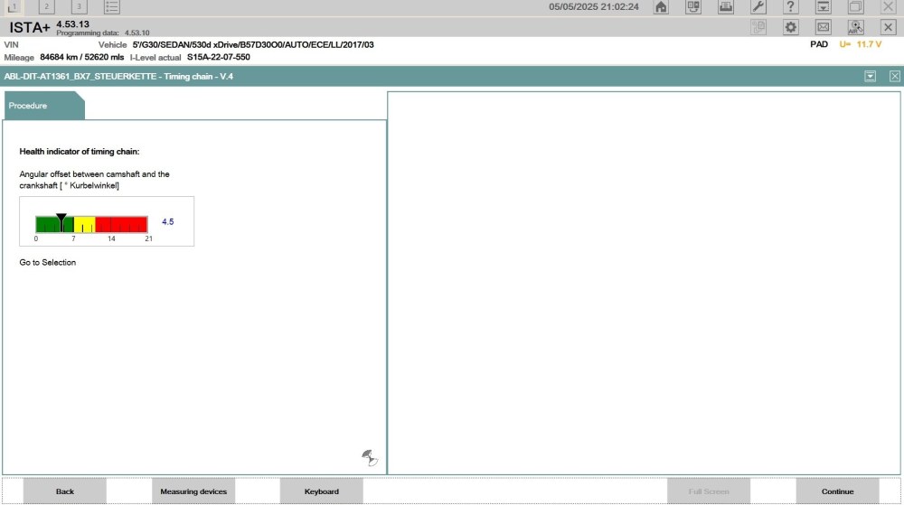

TurboJens Skrevet Mai 6, 2025 Skrevet Mai 6, 2025 20 hours ago, Øyvind L. said: Da kan jeg bekrefte at det går ann å sjekke strekk i registerkjedet på B57 motoren med ISTA. Testet det på en kamerat sin G30 530d i kveld.. Tok litt tid før jeg fant hvordan det skulle gjøres. Detta må eg prøve ut på min som har gått så langt, må berre få tak i ISTA og få det i sving... Øyvind L. reagerte på dette 1

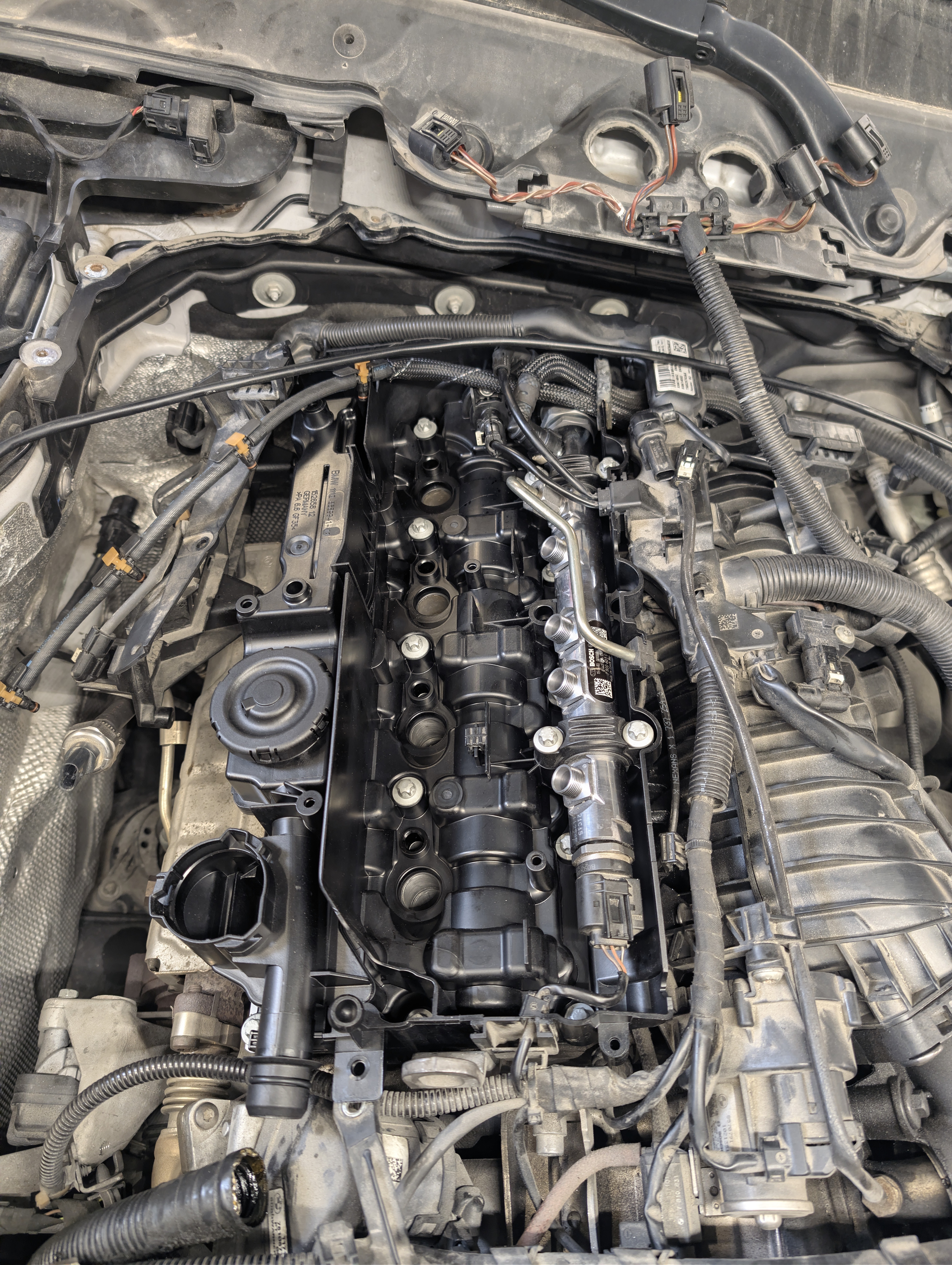

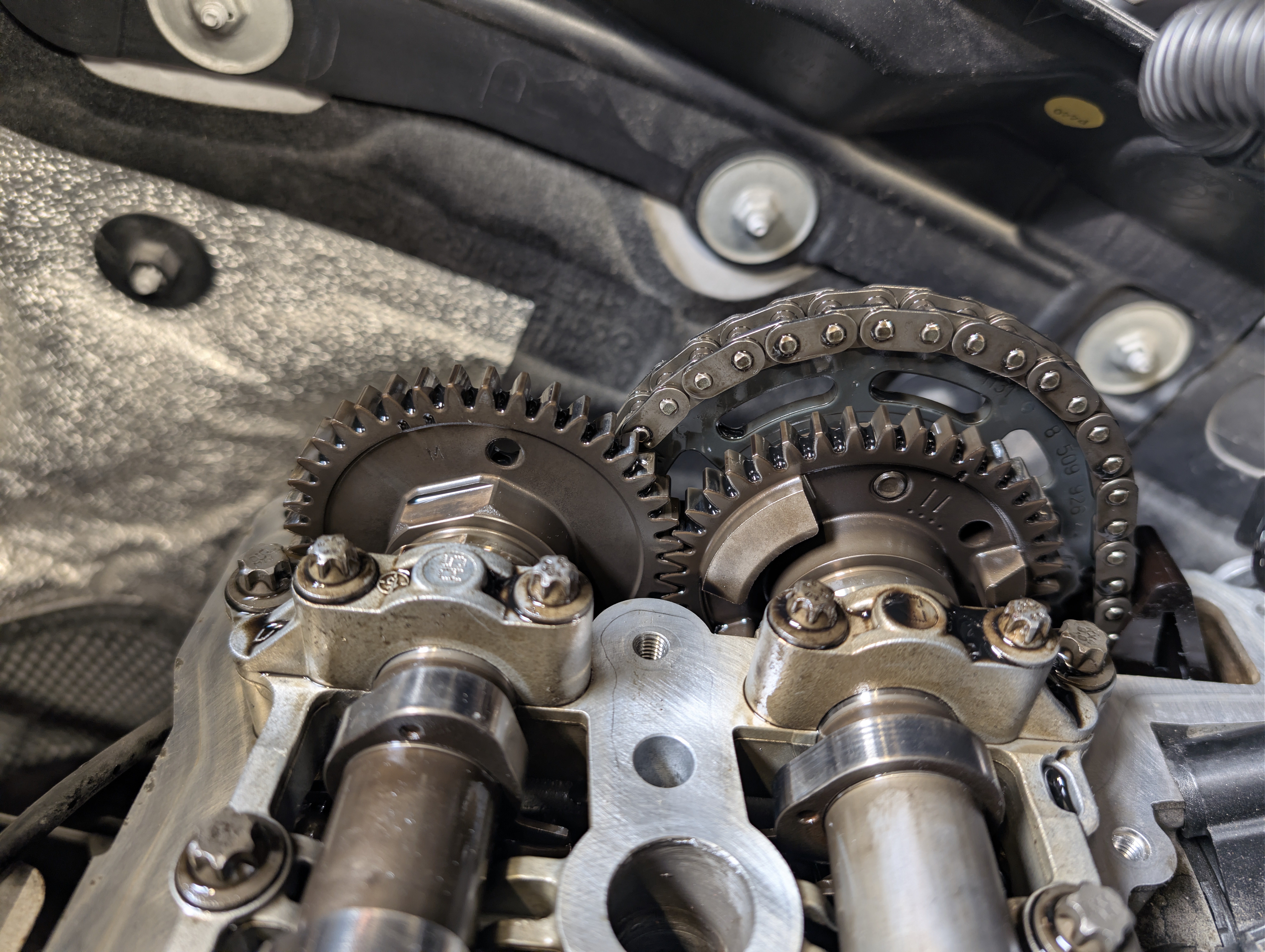

Øyvind L. Skrevet Mars 7 Skrevet Mars 7 (endret) I dag byttet jeg toppdeksel på en 2015 320d GT. Når eier kjøpte bilen var den gått 129 tusen km. Vi tok steg 2 TRF tuning på den når han kjøpte den og har har byttet olje på hver 10 tusen km. Han kjøre med 5w50 Mobil1 olje. Nå er den gått 179 tusen km. Byttet toppdekselet pga oljelekkasje som dryppet ned på eksosen. Registeret over kamdrevet var dønn stramt. Det tyder bra for slitasje. Den har ikke fått byttet kjede. Moralen er vel at vedlikehold er viktig. Ikke ALLE N47 motorer som er utslitte.. Endret Mars 7 av Øyvind L. Makky123, ///M-ini95, papertiger og 3 andre reagerte på dette 6

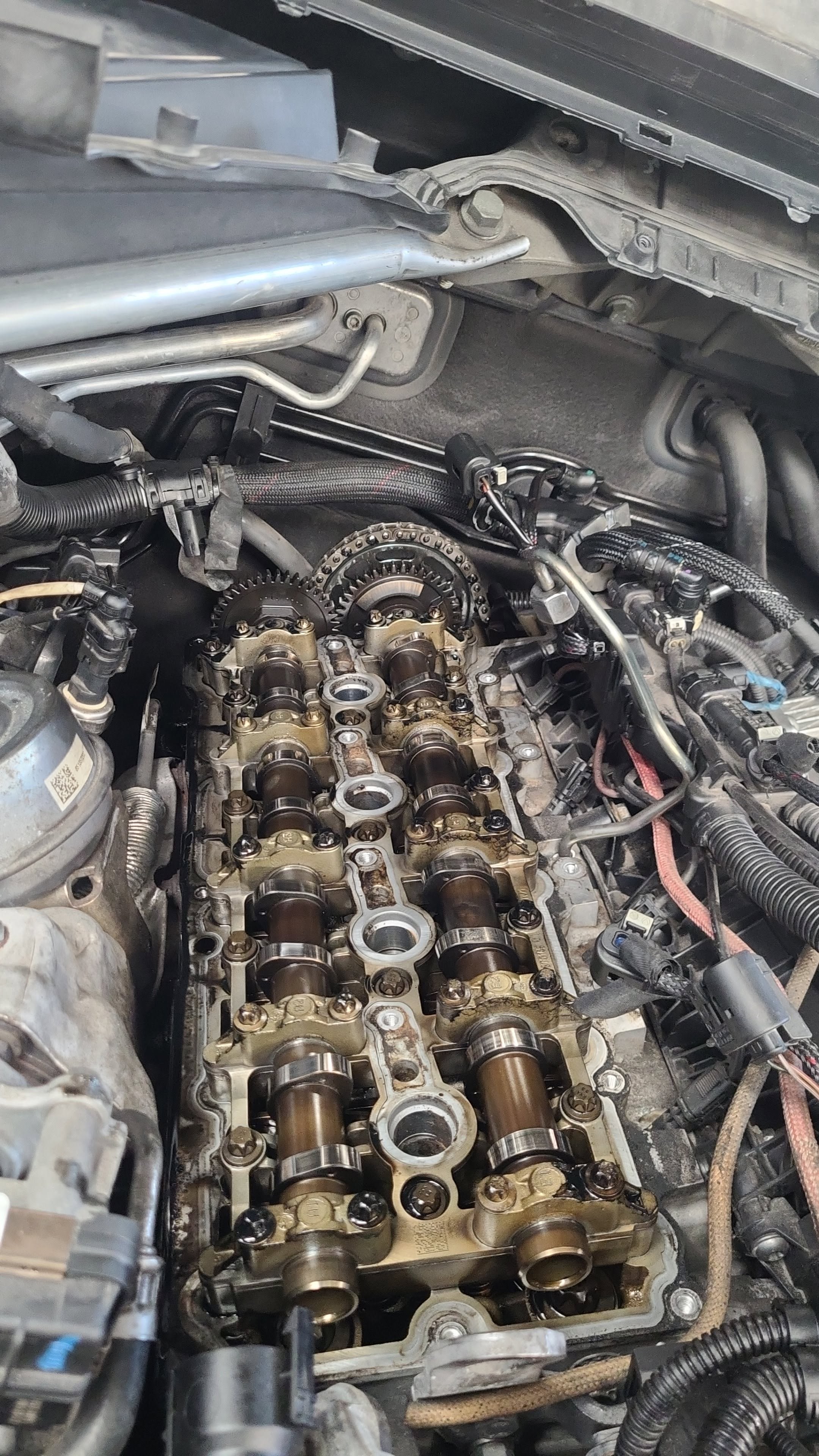

///M-ini95 Skrevet Mars 8 Skrevet Mars 8 Byttet toppdeksel på en F15 25D (B47) med 155k på tellerverket. Fulgt BMW intervaller fra ny, og ikke entusiast eid på noen som helst måte. Ingen ulyder, ingen slakk i øvre kjede. Øyvind L., Ampera og papertiger reagerte på dette 3

Øyvind L. Skrevet Mars 8 Skrevet Mars 8 2 timer siden, ///M-ini95 skrev: Byttet toppdeksel på en F15 25D (B47) med 155k på tellerverket. Fulgt BMW intervaller fra ny, og ikke entusiast eid på noen som helst måte. Ingen ulyder, ingen slakk i øvre kjede. Den var en tanke brunere inni enn den jeg byttet på.
