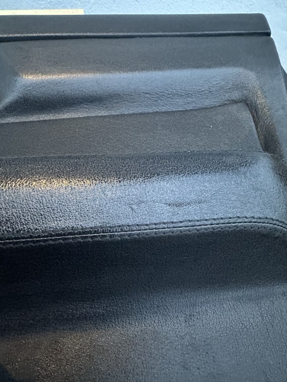

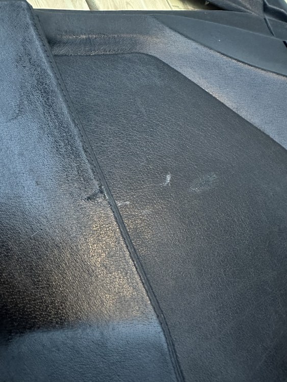

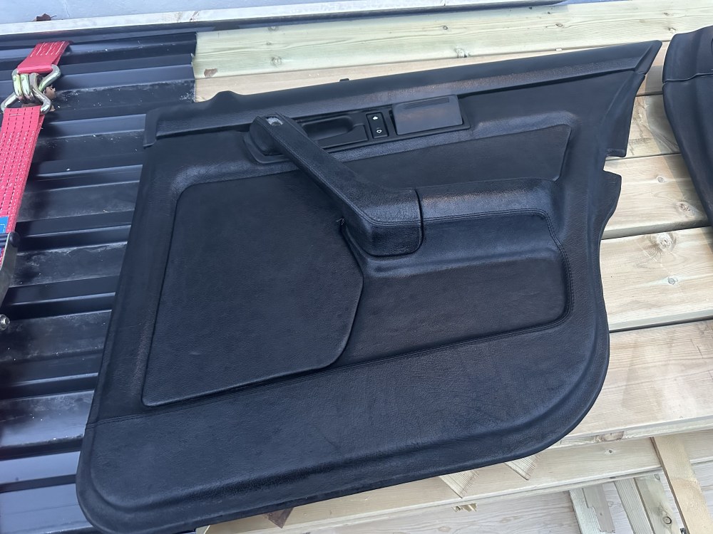

Olaandref Skrevet Desember 1, 2023 Forfatter Skrevet Desember 1, 2023 Leser ikke så mye bøker lenger, men denne skal jeg kose meg med i vinter ja. 🙂 Var en tur hjemme på Sunnmøre nå, men det ble prioritert å snekre i stua så den blir ferdig til vi skal feire Jul der. Plukket opp litt E34 deler som jeg hadde fått tilsendt, men fikk ikke tid til å se på disse, får sette av tid til det i julen. 🙂 sveigis, Blaamann og hsd reagerte på dette 3
