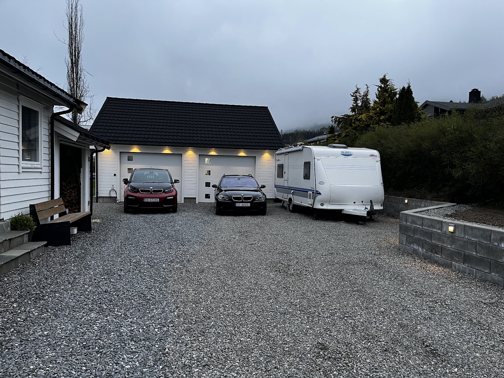

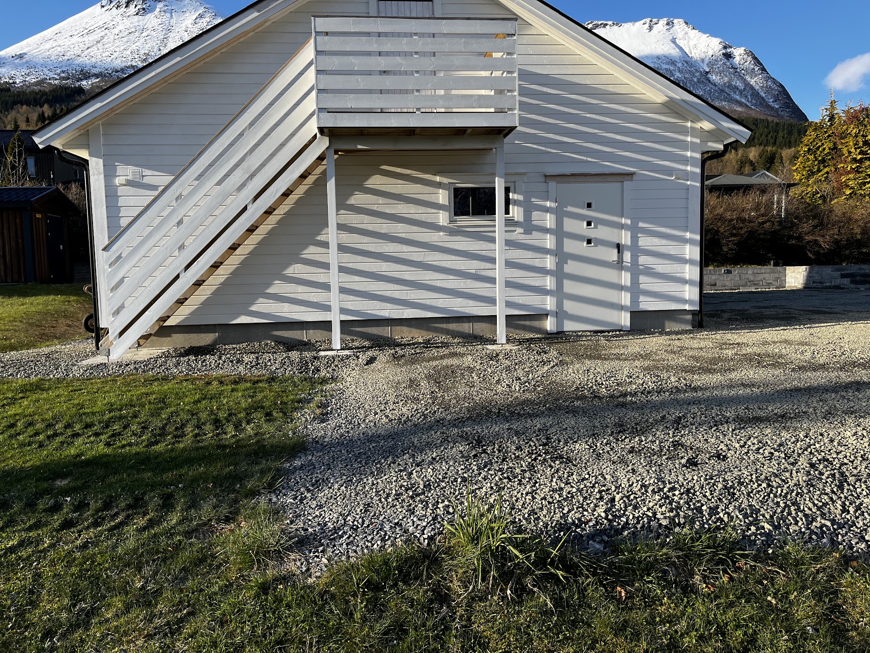

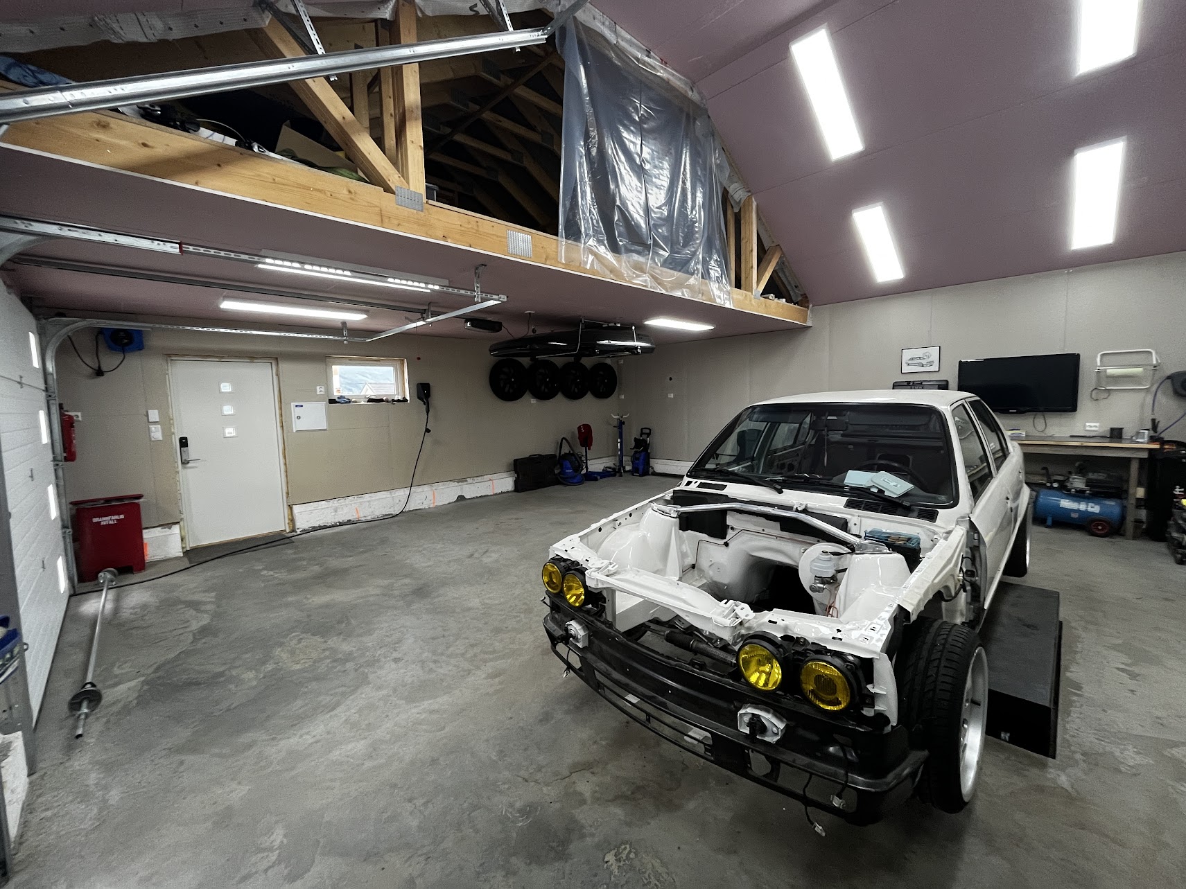

Eystein Ose Skrevet September 6, 2023 Skrevet September 6, 2023 Blir ikke så veldig ulik fra min denne. Min er 8x8m med innkjøring på takrennesiden. Dog har jeg 2 porter siden det er forskjellig takhøyde innvendig, og jeg ville at porten skal følge taket. Loftstrapp ute for å ikke bruke opp plass inne. Har montert varmepumpe etter bildet ble tatt, så loftsveggen blir kledd igjen før vinteren slår til. Har store planer innvendig, men det blir ikke før e30 prosjektet er i mål. Marius2002, tennbrikket, hanssae og 2 andre reagerte på dette 5

Eystein Ose Skrevet September 6, 2023 Skrevet September 6, 2023 2.75x2.30 (BxH) i lysåpning. Hadde jeg valgt igjen hadde jeg nok gått for 3m bredde tennbrikket reagerte på dette 1

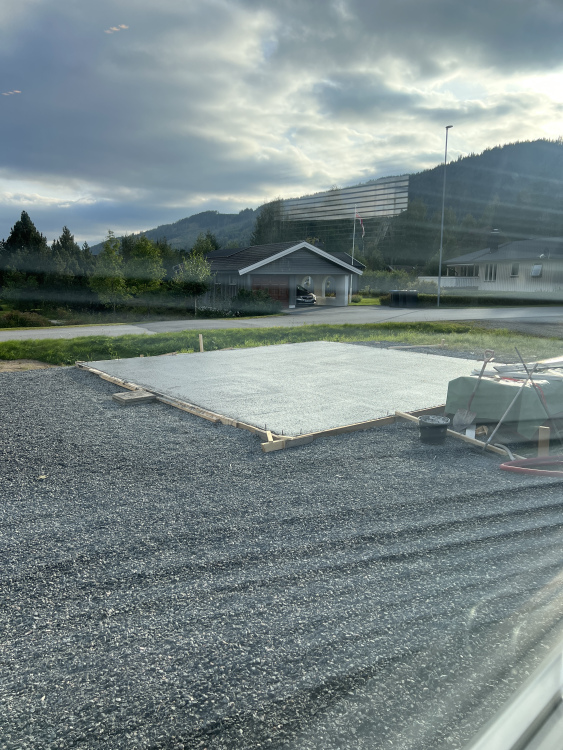

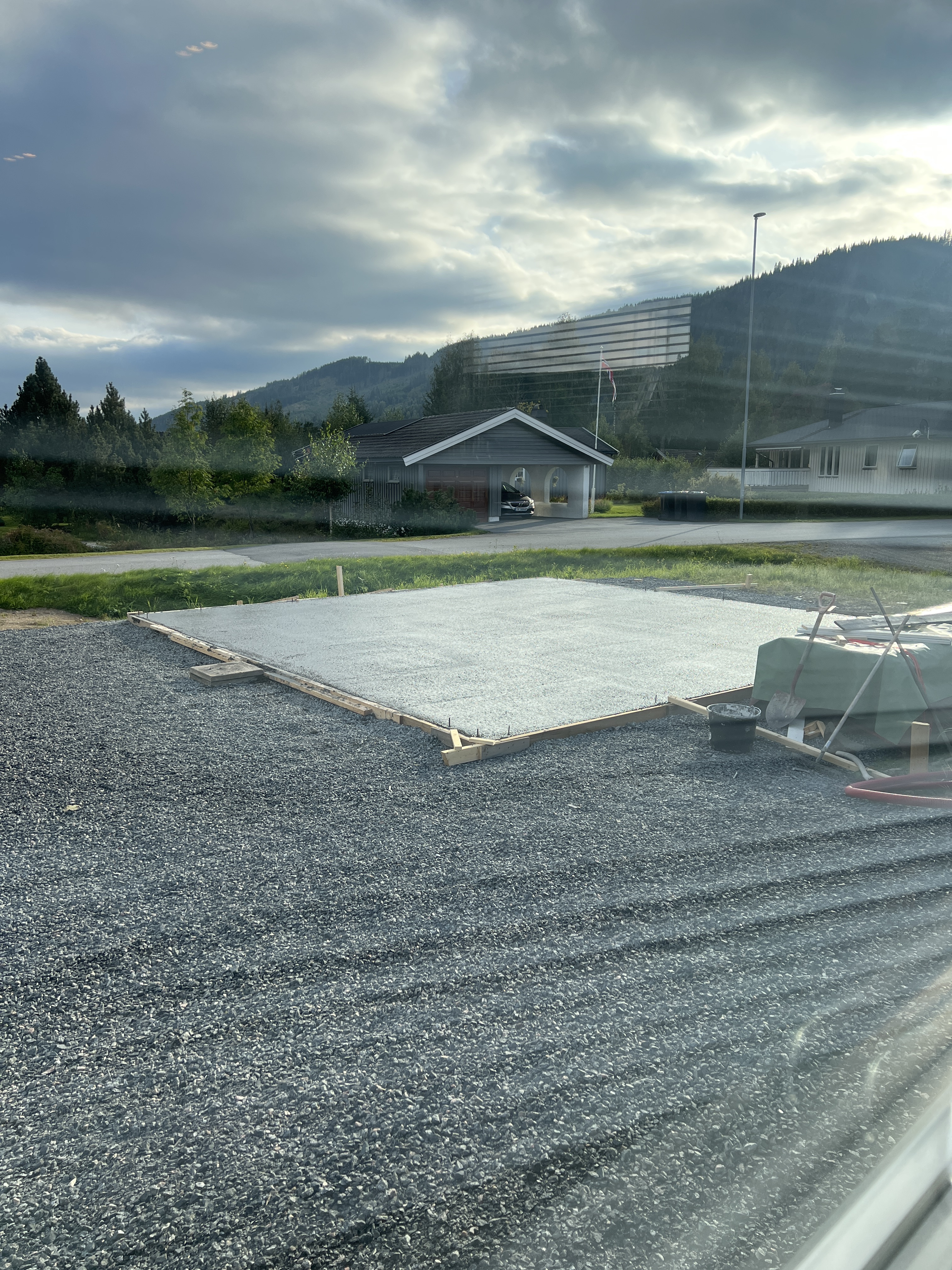

tennbrikket Skrevet September 7, 2023 Skrevet September 7, 2023 (endret) Ferdig støpt bestilte 5.5 kubikk, ble en snau kubikk for mye. Prisen var vel litt over 20k, gikk for armert betong. Nå er det vel kun resten igjen som dem sier. planen er hvert fall en 6m port. Dog så lurer jeg på hva jeg skal ha på gulvet? Frister litt med flis. Epoxy kan jeg dog få lagt veldig billig. Ble støpt med 2cm fall for å unngå at vannet samler seg bakerst i garasjen. perfekt støpevær, overskyet med god temperatur i lufta👌 Endret September 7, 2023 av tennbrikket papertiger, Eystein Ose og Saltkjelen reagerte på dette 3
