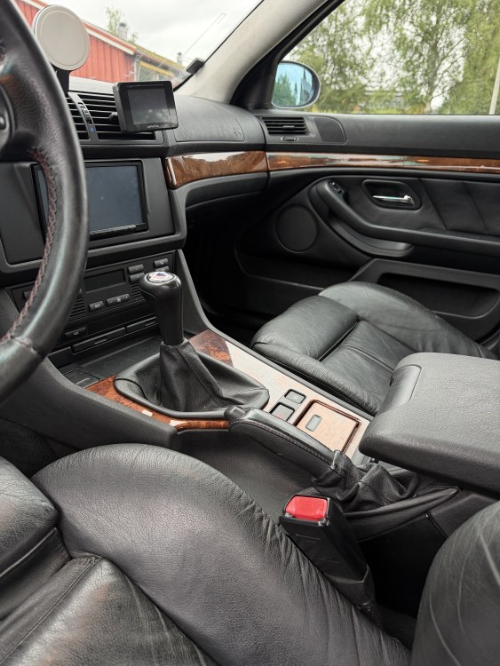

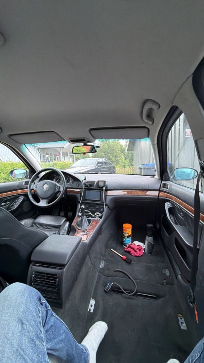

bronstad_98 Skrevet Februar 9, 2025 Forfatter Skrevet Februar 9, 2025 Kassa ut, ny clutch, nytt svinghjul fra E46 M47tu (samme kassa, eneste forskjellen er at du ikke har friksjonsplate i svinghjulet, så det holder mere moment) samtidig bytta samtlige sperrebolter på kassa og montert shortshifter fra E60 545i, ble såpass omfattende jobb at jeg ikke rakk å ta mye bilder, men her er noen. resultatet: kassa kjennes som ny, skikkelig tight og fin. Prikken over i'en ble ny girspake så man ikke må ro så langt mellom girene. Definitivt verdt jobben mens man først er nede med kassa. Bytta også simmerring bakpå motoren med det samme. har også bytta regulator på dynamoen, smelt inn AGM-batteri og bytta komplett panserwire med låser. Benytta anledningen til å fjerne AC-vifta som var gåen. Tenker å montere på en brakett på de gamle festepunktene så jeg får noen lamper bak nyrene alikevel😂 har også utvidet funksjonene til radioen med en Can-bus interface. Dette gir mye raskere oppdateringsfrekvens inn på ibus-appen, samt live utlesning av rattvinkelsensor og G-krefter😅 1C278574-ED31-4AA9-9F6E-B9839324171F.mov neste ut blir å montere midtkonsoll i skinn som jeg fikk plukka opp for en billig sum E.C., RemyNG og ///M-ini95 reagerte på dette 3
