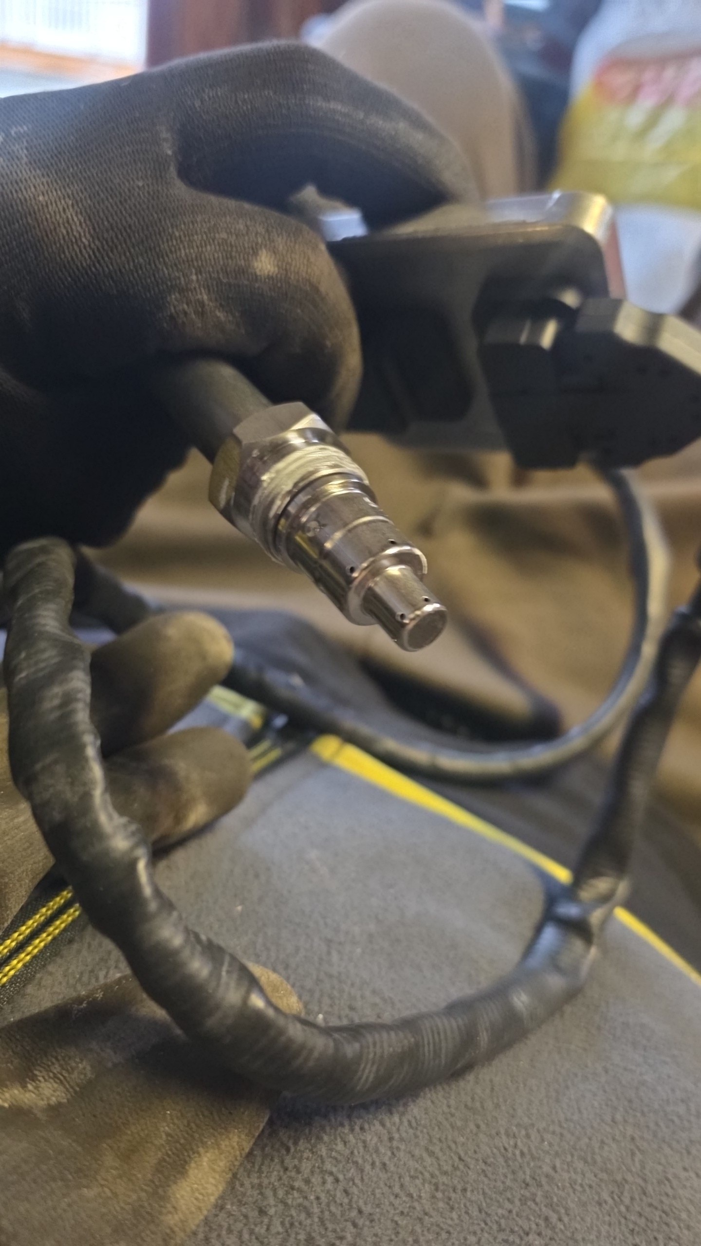

Fikk og bytta Nox sensor her om dagen. Snapchat-693390855.thumb.jpg.13f60c76d7fe23476ea627d16f6bbe0f.jpg
monterte sensor og prøvde å finne utav hvordan den skulle registreres/kodes inn, ente opp å bare prøve en tur. Startet opp å prøvekjørte å alt virket meget bedre, feilkode var borte, fusket mindre enn før osv. Alt virket bra, startet bil beste dag å kjære vene hvor det fjusker å styrer på... masse feilkoder på missfire osv og plutselig vakumforskjell osv. Kjørte en runde å parkerte, bil var helt jævli. Prøvde meg på å resette adaptiver for afr, etrer andre tur er den mye bedre men ikke bra, så tenker den får stå nå til ny lambda er montert. Så får jeg evt ta den inn til BMW å få dem til å kode evt. Da må det bli bra

Joda, E91 er ett lite mareritt. Vurderer å koste på ny org sensor, men synes det er drøye priser🤑... var hos en kompis for noen dager siden, han registrerte bytte av sensoren, men leser fortsatt 0 ppm... sulfat har merkelig nokk gått noe opp da... har testet litt med å resette afr og slikt, plutselig så går bil helt fint, så er den helt på bærtur gjenn. Virker jo kanon å kjøre når den er som den skal. Men noe er ikke som det skal, så la en gammel kompis ut ett innlegg på facebook igår faktisk. Han tar på seg feilsøking og koding samt tuning på bmw pre 2010 ish, med ista+ så kan jo være håp nå. Skal opp til han nå når jeg har fått i ungene noe mat 😅

Var fikk feilsøkt litt på e91 igår, ble etter mye trykking og feilsøking beslutta å teste røykmaskin. Fant da en slange som har hoppet av under innsug, fikk knotet oss inn å klippse den på. Da gå motor plutselig så mye renere... så her har man sett seg blind på denne NOx sensoren 🙄 der var noe bug irundt denne og, mennå er alt resatt og ting adapterer seg på ny. Kjørte ca 7 mil igår uten motorlampe, noe småbugg er det av og til men så mye bedre at man faktisk kan bruke bil gjenn. Så kan man feilsøke visere om det ikke gir seg når ting har fått adaptert seg.

Bra du nærmer deg noe her Viggo og det er nok veivhusventilasjon dvs noe av den ja uten og være 110% sikker 😊
Etter og brukt bil litt etter å funnet den løse slangen på veivhusventilasjon, så har feilkode på lambda 2 før kat kommet tilbake. Ser og at den varierer mer på signal enn den andre, så er nokk ikke helt frisk denne. Bestilte denne ny sammen med alt unntatt plugger for en service, så har den liggende. Har en avtale med svigersønn om at han bytter denne og sjekker sensor bak for lysjustering da den har feilkode, så blir han å ta den med for pkk. Blir vel oljeskift når jeg kommer hjem tror jeg, kjøpte bilen av en kolega, så han har med masse dokumentasjon fra forrige eier osv. Så blir spennende og se her før jeg gjør mye uttav ting 😅 Så får vi hva uka bringer 😊 Svigersønn har og bynt så smått på rengjøring av fuelsystem på e61, ny høytrykkspumpe kommer vel og til uka, mest mulig annet håper vi og kan bruke fra den andre e61 da den nokk blir delebil og skrot.

En liten oppdatering på e91 da, bytta lambda bank 2 ikveld. Har brukt ett par dager på å få bytta denne, måtte ett par runder å handle verktøy da her måtte til med E-torx og den gamledagse lambdapipa her rett og slett ble for stor, så fikk lånt meg ett sett med lave offsett nøkler, da fikk ble det greit.
Lente meg på motor og skulle til å skru, det endte med ett smell... halvgammel BMW og frost, da skal det ikke mye til før fjørene knekker... her var det høyre fjær som smalt av... så ble en ekstra jobb der da..
Men fikk iallefall bytta lambda bank 2 før cat, monterte sammen alt og starta opp. Bil går nå mye roligere og uten missfire, måtte prøve den en liten tur da det ikke så ut til å være fare for at fjær skulle gjøre skade på noe. Motor virker frisk og meget stabil og rolig nå 🤞🏼🤞🏼🤞🏼😊
Så nå blir det å bestille fjører forran og sensor for høydejustering, så få den på pkk 👌🏼 kjente at jeg gleder meg nå som den gikk så fint :bmw:
