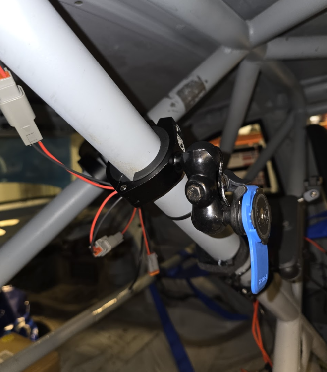

Ellers har jeg fått rigga opp litt bedre fester til kameraer og mobiler.

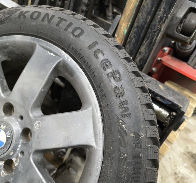

Fikk også på sommerhjula på bruksbilen. Spent på hvor lenge de holder, da første sett ikke holdt to sesonger engang...
Fasiten kom da jeg i oktober la om til vinterdekk igjen. Disse holdt under 1 sesong, og var nok farlige å kjøre på mot slutten.
Må finne ut hva jeg skal gjøre med dette neste sesong... Kan ikke svi av 25k i dekk hver sommer.
