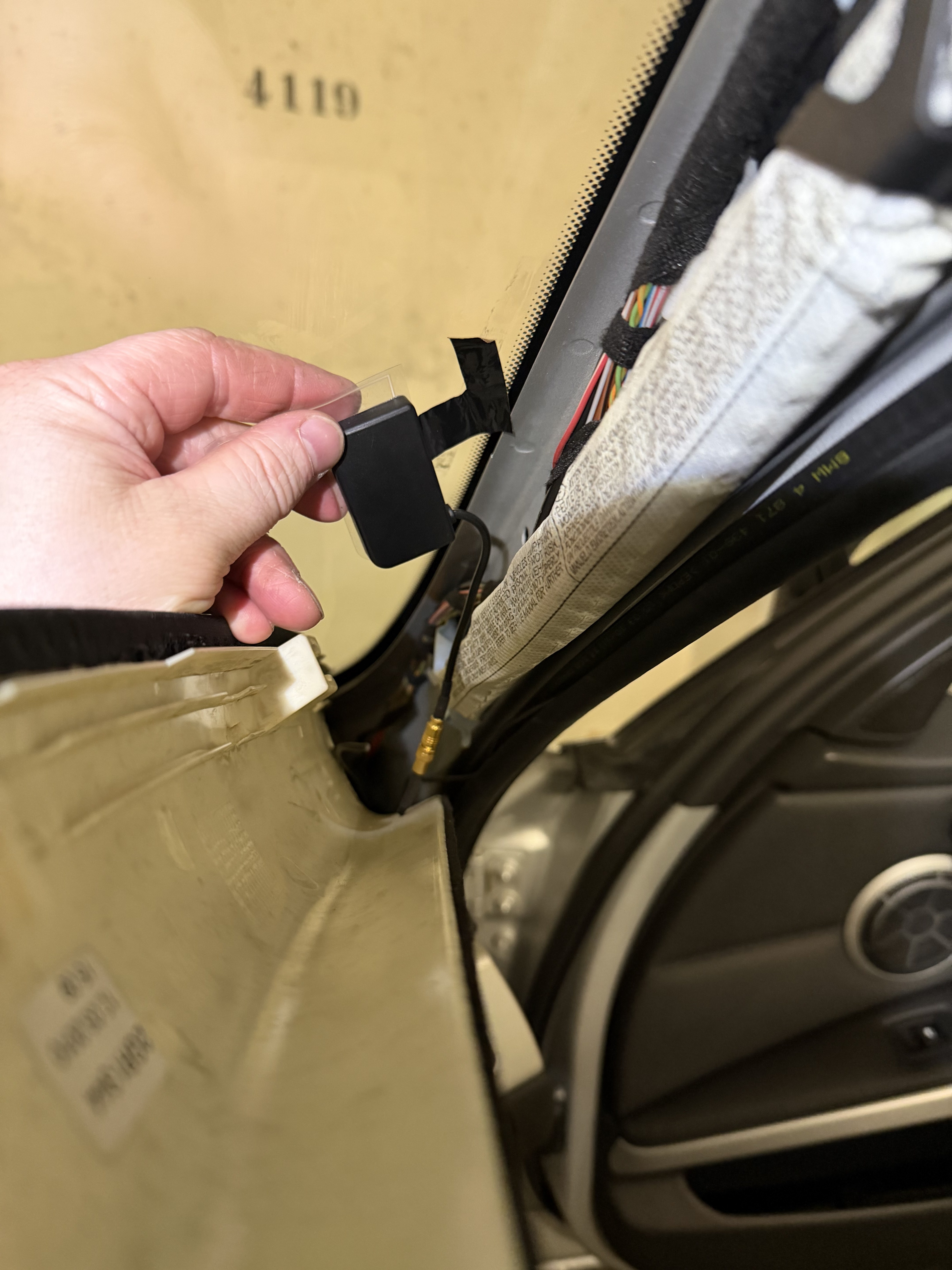

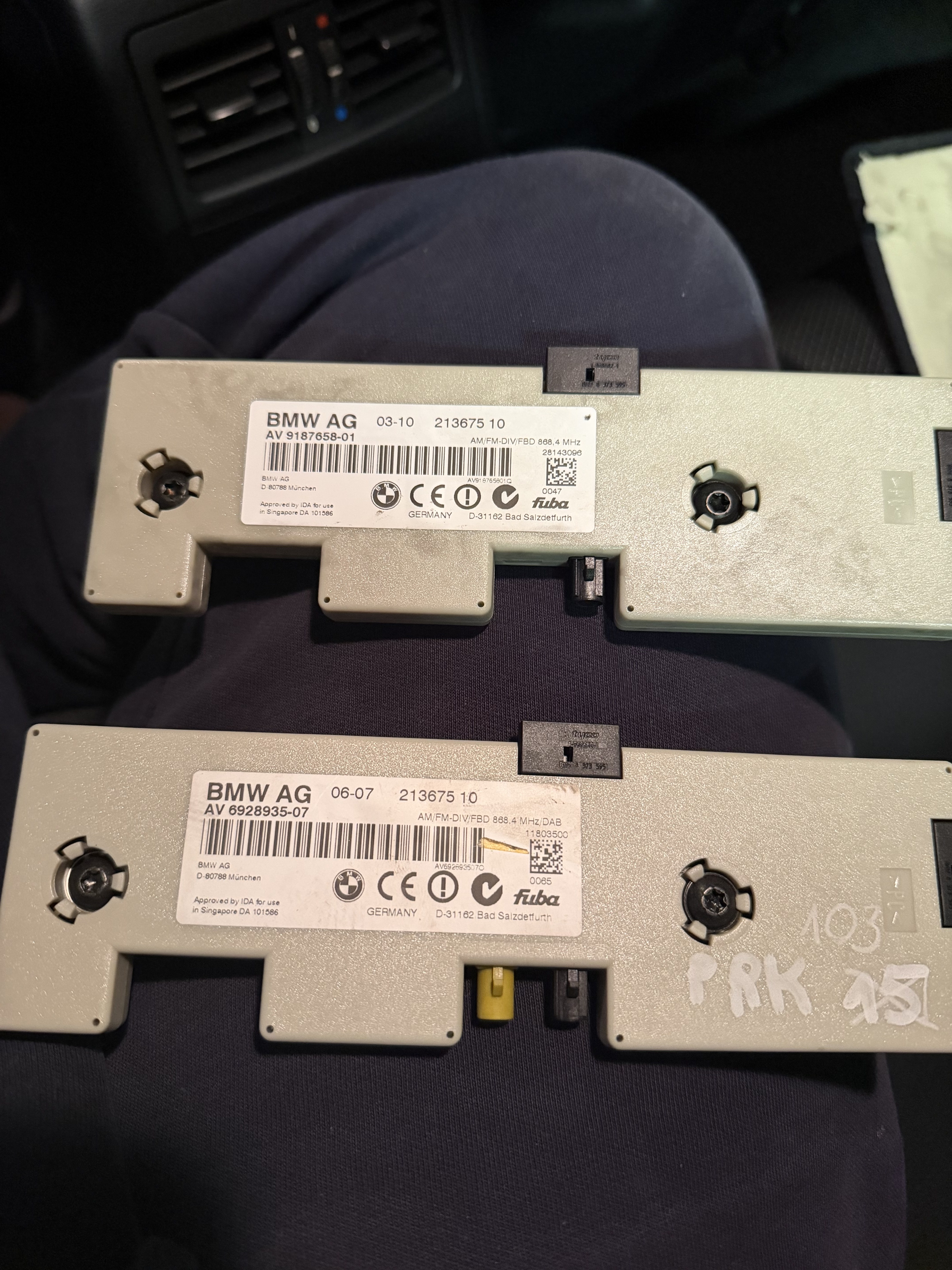

CHNilsen Skrevet August 11, 2025 Forfatter Skrevet August 11, 2025 3 timer siden, mr.pingu skrev: Ja da! Så gøy du fant tiden denne sommeren å montere disse forbrønnlysene fra i3’en Veldig kult med elektrisk rollo når man kjører en gammel premium bil burde alt være premium. Dette er 100% sånn del som man kan være stolt av hver gang man trykker på knappen Angående moduler, jeg har ofte opplevd at når en bestiller en ny del ut fra ETK-delenummer da får man MAX-versjon som er for alt av utstyr. Bare fra fabrik bruker BMW mindre moduler så det kan nok hende at bilen ruller ut fabrikken med en Low, mid eller High mens når en bestiller det som reservedel er det alltid max Ja det er ikke only only å finne tid om dagen, så er fornøyd med det. Har vært litt jobb på @idapederse sin e60. Kommer vell en oppdatering der snart også. Har montert original DAB antenne og innerspeil med auto dim + garasjeport åpner i fattern sin f10. Så det skjer ting, men flere biler å dele tiden sin i mellom. Det som var litt overaskende var at M på JBE skal bety "master" er jo lett å tenke at det er Mid, som i L=low og H= high, men vet ikke 🤷♂️ men det funker så er vell ok regner jeg med. mr.pingu reagerte på dette 1
