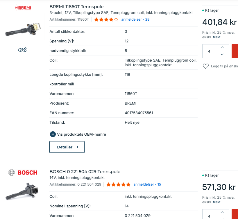

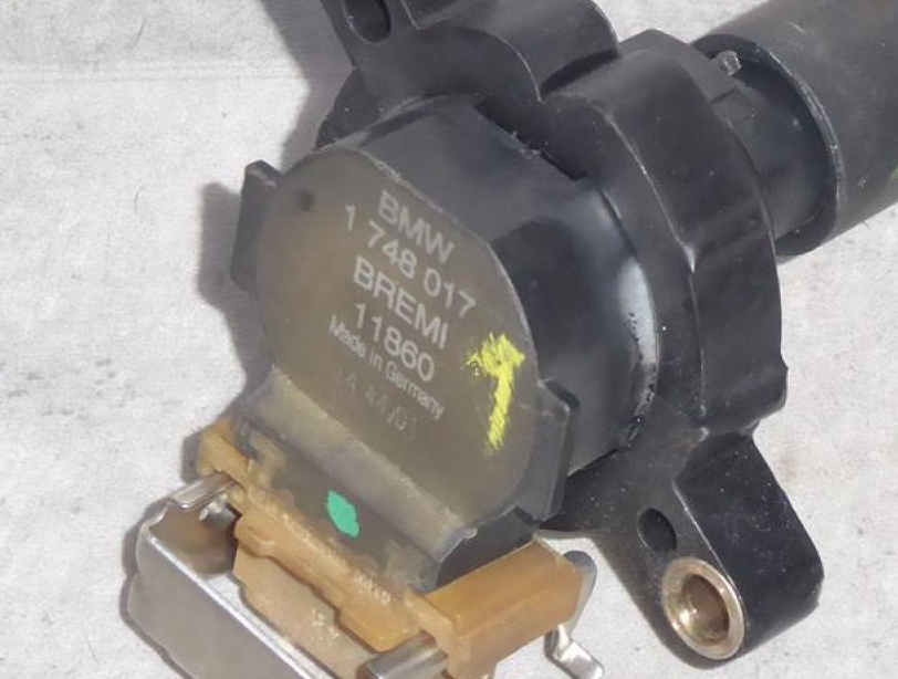

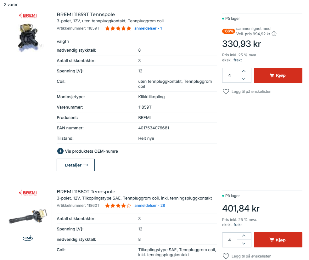

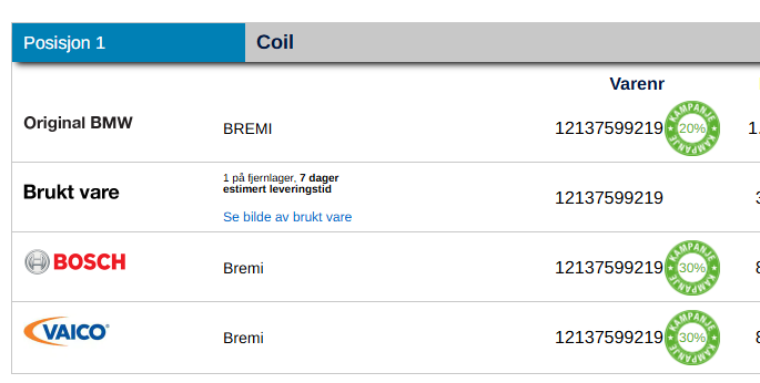

*MrB* Skrevet August 3, 2025 Skrevet August 3, 2025 Er snakk om S62 her, med det er vel samme coilene som går på det meste av motorer fra denne perioden. Bremi ser ut til å være OE-merke: Med BMW-stempel koster de over 1000kr/stk. GS markedsfører forøvrig både Bosch og Vaico under Bremi-merket også, så det gjør jo det hele litt forvirrende: Jokeren her er imidlertid Autodoc, som selger Bremi (uten BMW-stempel såklart) til 4-500kr/stk. Det er jo selvsagt fristende. (Antar de to under er samme produkt med og uten plugghette). Bremi er vel Bremi. Eller? Noen med tanker eller erfaringer her? Løste det på kort sikt med en brukt originalcoil der jeg hadde feil, men dette kan jo balle på seg med 8 coiler fra forrige årtusen under panseret.

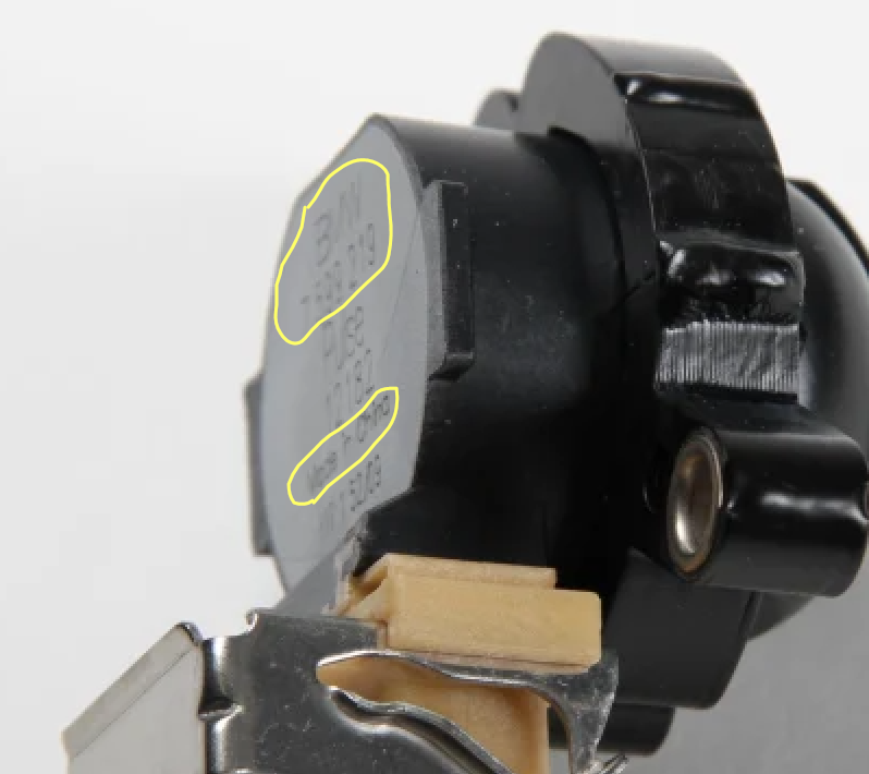

*MrB* Skrevet August 3, 2025 Forfatter Skrevet August 3, 2025 (endret) 24 minutes ago, E.C. said: Bremi er Bremi, tja. Hvis det er "new old stock" så er jeg med, men problemet er at ting lages ikke på samme måte som for 25 år siden. Nettopp. Påstander fra div forum ute i verden sier at Bremi ikke er hva det var, men med litt tåkete spekulasjoner på om det spilte noen rolle om det var BMW-logo på eller ikke. For alt vi vet kan jo det samme være tilfellet for Bosch også. Autodoc selger for øvrig samme Boschcoil som GS. (Er, merkelig nok, oppitt med 14v i stedet fort 12v, men har neppe praktisk betydning): Og for å bli helt paranoid zoomet jeg inn på bildet til GS (joda, det er et generisk bilde, men likevel...), og det virker som det meste kommer fra samme sted. BMW-logo eller ei: Spørsmålet bunner vel ut i om man får det man betaler for her, eller om en Bremi (eller Bosch) coil fra Autodoc gir meg teoretisk samme kvalitet som en original coil kjøpt hos BMW. Endret August 3, 2025 av *MrB*
E.C. Skrevet August 3, 2025 Skrevet August 3, 2025 Jeg personlig hadde trolig kjøpt Bosch. Angivelse av spenning mellom 12 og 14V er hipp som happ. 12V er systemet nominelt, men med dynamo i gang er man ofte nærmere 14V i praksis. Produsenter og butikker kan oppgi mye rart. Mange nok elektriske ting kjører primært med motor i gang (tenning på hakk 2) og da gir det også mest mening å beregne f.eks strøm via en ledning basert på 14V, der systemet befinner seg mesteparten av tiden. mr.pingu og *MrB* reagerte på dette 2
*MrB* Skrevet August 3, 2025 Forfatter Skrevet August 3, 2025 4 minutes ago, E.C. said: Angivelse av spenning mellom 12 og 14V er hipp som happ. 12V er systemet nominelt, men med dynamo i gang er man ofte nærmere 14V i praksis. Det var mitt resonnement også. De har nok uansett en range der de opererer som de skal, uavhengig av hvilket tall de oppgir som nom verdi. Argumentet for Bremi er et det er "nærmest" BMW OE, men Bosch klinger litt bedre hos meg også. Får la det synke litt inn. Takker for innspill. E.C. reagerte på dette 1

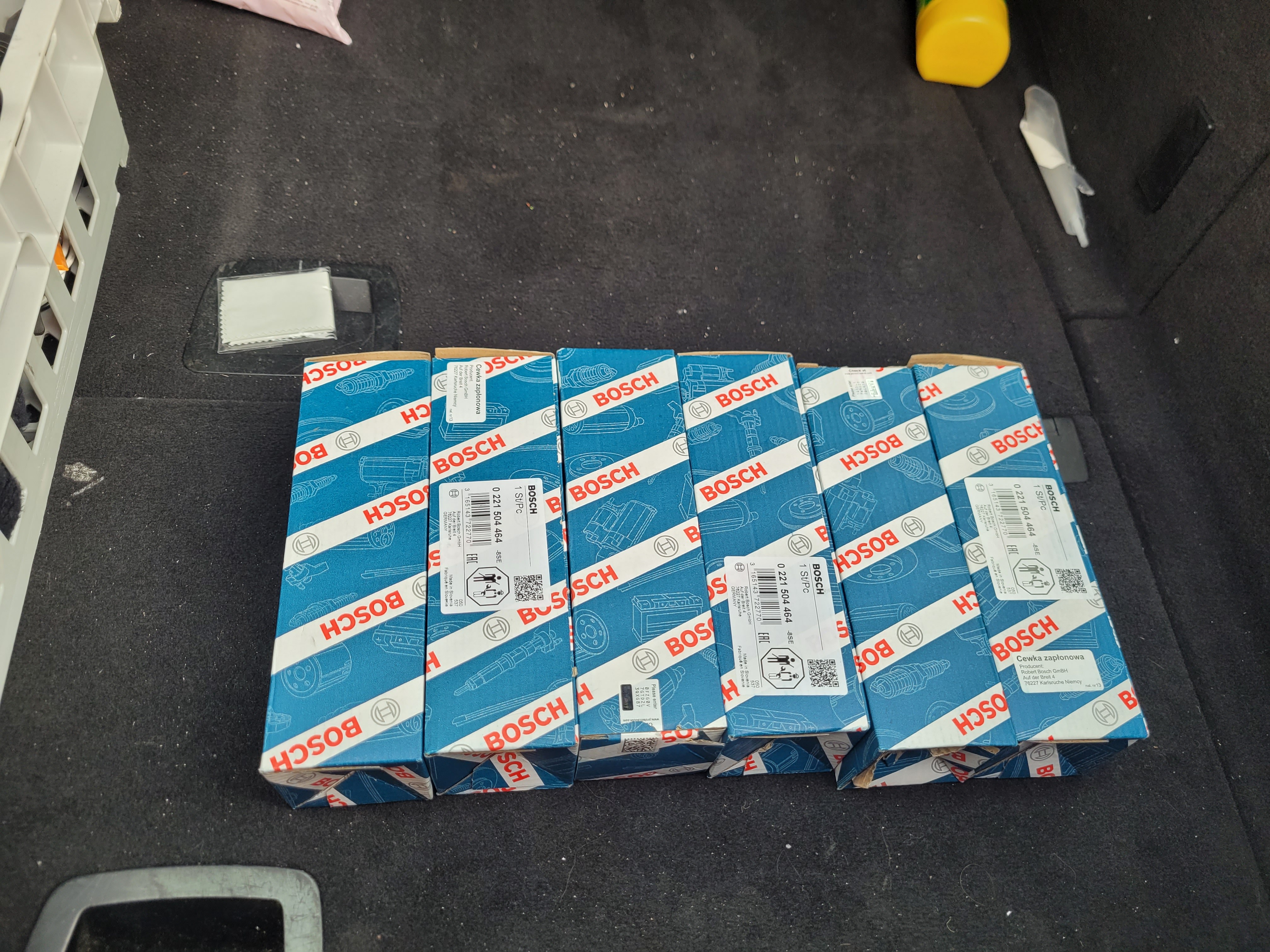

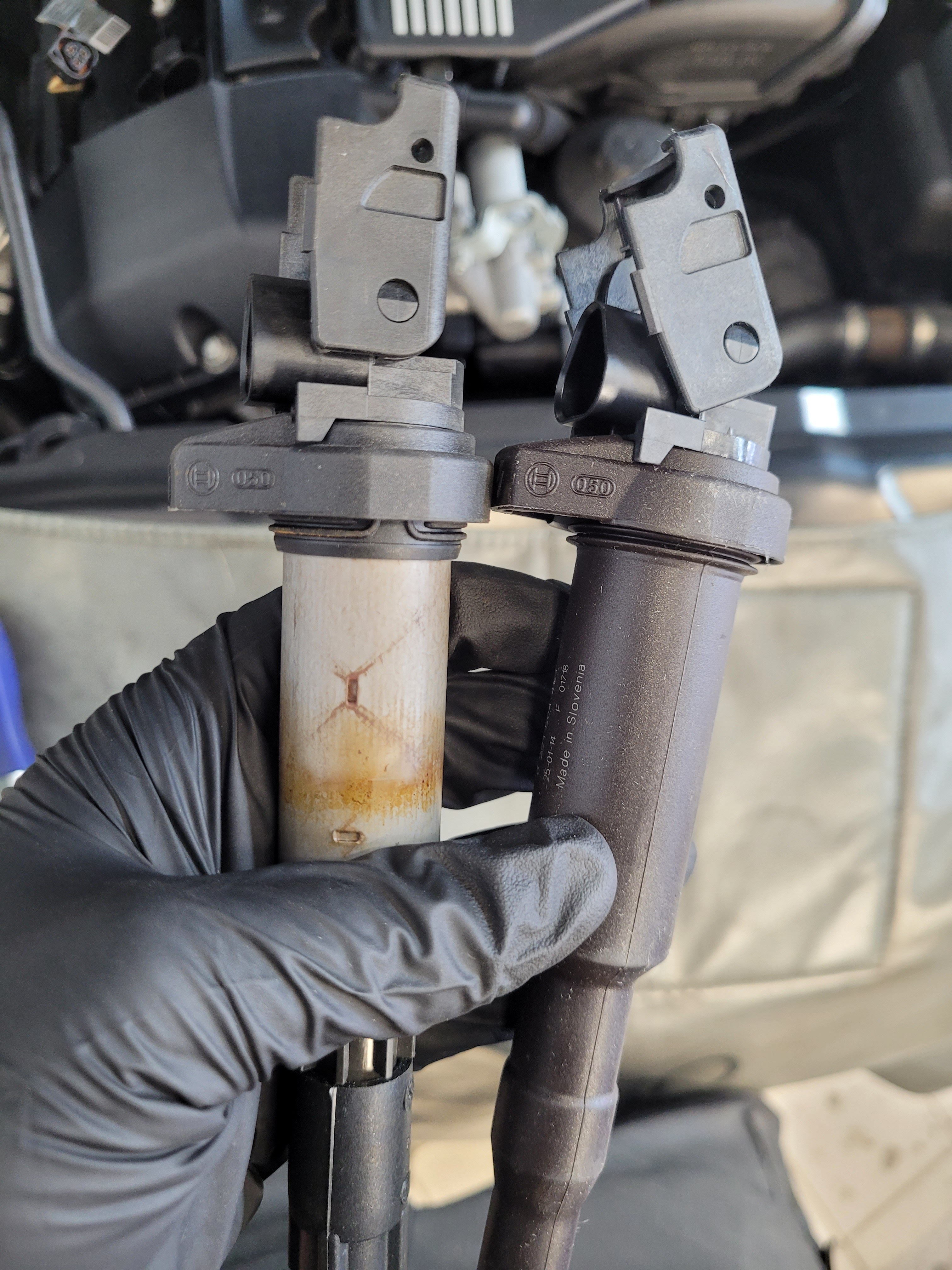

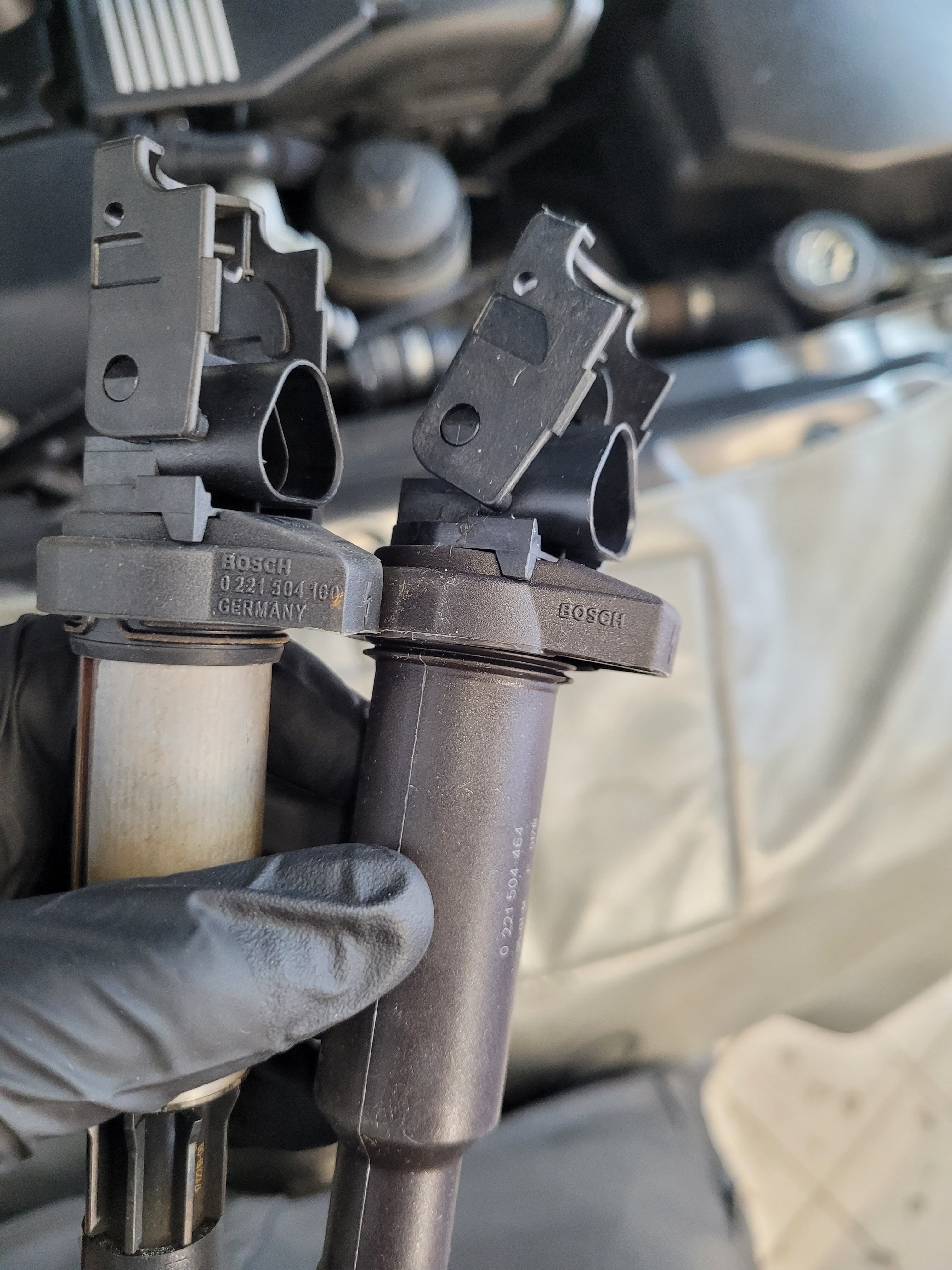

///M-ini95 Skrevet August 3, 2025 Skrevet August 3, 2025 (endret) På min E61 (M54) skiftet jeg ut coilene litt sånn preventivt da alle 6 er 20 år gamle. Bestilte Bosch coiler siden de originale åpenbart bar samme logo. Rent fysisk er det noen små forskjeller mellom original og "uoriginal". Bosch delenummeret på de originale slutter på 100, der de nye slutter på 464. De nye er produsert i Slovenia vs Tyskland på de fra "BMW". I det minste er de ikke produsert i Kina. Har ikke kjørt mange mil siden skift, men bilen fungerer minst like bra som den gjorde. Pessimisten i meg har dog en følelse på at de nye trolig ikke varer 20+ år slik de fra fabrikken gjorde, men per nå har jeg ingenting vondt å si om Bosch. Endret August 3, 2025 av ///M-ini95 Werther, *MrB* og mr.pingu reagerte på dette 3
