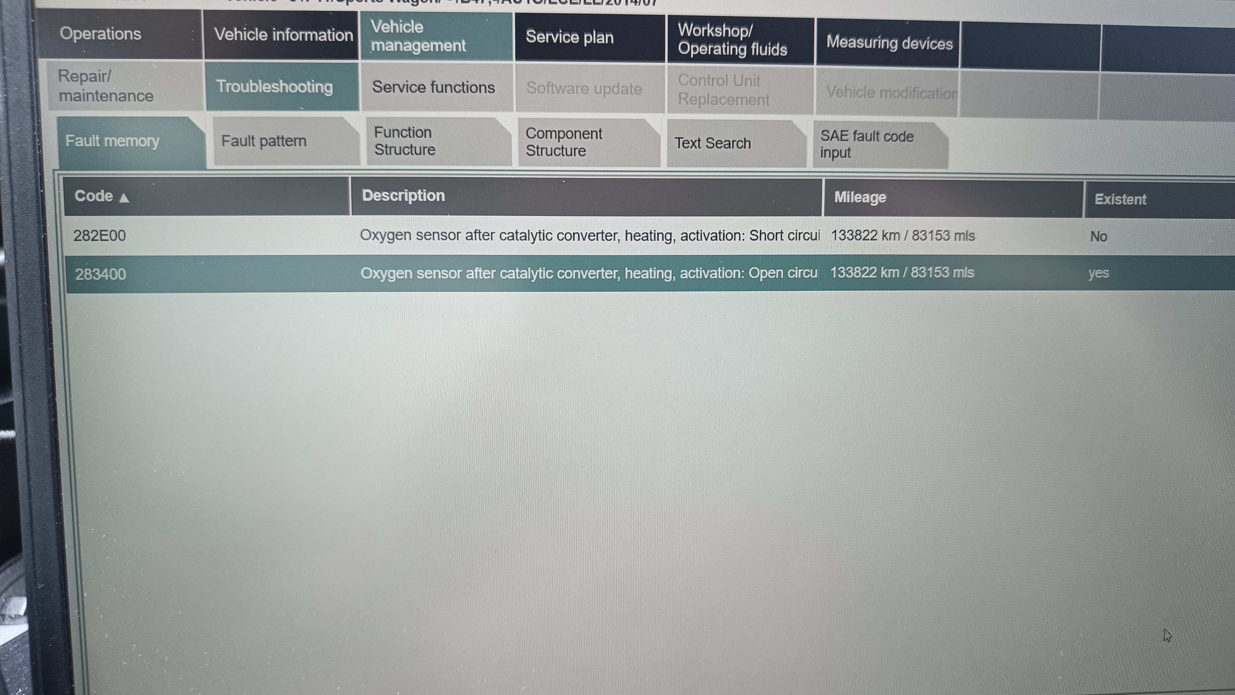

F-11 Skrevet August 5, 2025 Skrevet August 5, 2025 (endret) Jada, det har sikkert vært skrevet om før men vær vennlig å heller bidra til emnet. Jeg har de siste årene hatt stigende interesse for å finne ut av og reparere ting selv. Regner meg selv som absolutt ingen mekaniker eller koder, her er det ren AMATØR. (husk det når du leser innholdet...=) Det startet med at jeg ville ha en diagnose på bilen min, selv om den ikke viste noen symptomer. Skaffet meg da ISTA+ og en enet-kabel og fikk kjørt en diagnose med 0 feil. Så ser jeg at det nærmer seg bytte av drivstoff-filter, og tenkte at jeg ville forsøke dette selv. Kloke hoder sa da at man må bruke ISTA til å prime. Filter er kjøpt inn. Så ville jeg sjekke DPF tilstanden og leste av sot-mengde til 23,50 g som er rett før grensen til at bilen prøver å regenerere selv. I og med at jeg har mye småkjøring, tenkte jeg derfor å kjøre en regenerering gjennom ISTA. Startet derfor en ny diagnose, og da dukket det opp feilmelding; 283400 o2 sensor etter katalysator, varmekrets åpen. Jeg har så vidt merket etter start av bilen at den "rister" bitte litte grann, noe som kan indikere at det er denne oksygen-sensoren som må byttes. Det viser seg at når denne feilen er aktiv, kan man ikke kjøre regenerering manuelt eller gjennom ISTA. Dette kan være defekt varmekrets i sensoren, eller brudd i kabel eller kontakt. Da ser det ut til at jeg må ha en ny oksygen-sensor. Feil er forsøkt slettet flere ganger, men dukker opp igjen, noe som tyder på et "reelt" problem. Jeg har sjekket 30 a sikringene i hanskerommet - de var ok, så det er utelukket. Det sies at denne bilen har 2 stk o2-sensorer, en før og en etter katalysator (sistnevnte som gir utslag hos meg) og den skal visstnok under bilen langs eksosanlegget etter DPF. Vedlagt bilde er fra x3.xbimmers.com/forum Gått ca. 133xxx km Spørsmålet er da om noen har gjort dette, og eventuelle tips til what to do next?Spørsmålet er da om noen har gjort dette, og eventuelle tips til what to do next? Litt sånn grundig forklart gjerne med linker både til DIY og verktøy/deler. Endret August 6, 2025 av F-11
Otis Skrevet August 6, 2025 Skrevet August 6, 2025 For å være helt sikker på at det faktisk er defekt del, selv om vi absolutt kan si med ganske stor sikkerhet allerede. Så må du egentlig måle pinnene på kontakten til o2 sensoren for å sikre at det ikke er ledningsbrudd eller dårlig kontakt med o2 sensoren. Men gitt BMW sin historikk for relativt gode ledningsnett, i ikke hengselsområder, så vil jeg gjette på defekt sensor. ISTA har veldig gode feilsøkingsmetoder/guider, som du burde følge for å 100% sikre rett diagnostisering. F-11 og PIIIPower reagerte på dette 1 1

Otis Skrevet August 6, 2025 Skrevet August 6, 2025 Dette er varmekrets åpen feilkode, og burde ikke være samme feil som deg papertiger. I TS sitt tilfelle burde dette være feil på varmeelementet i sensoren. F-11 reagerte på dette 1

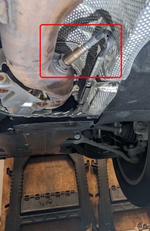

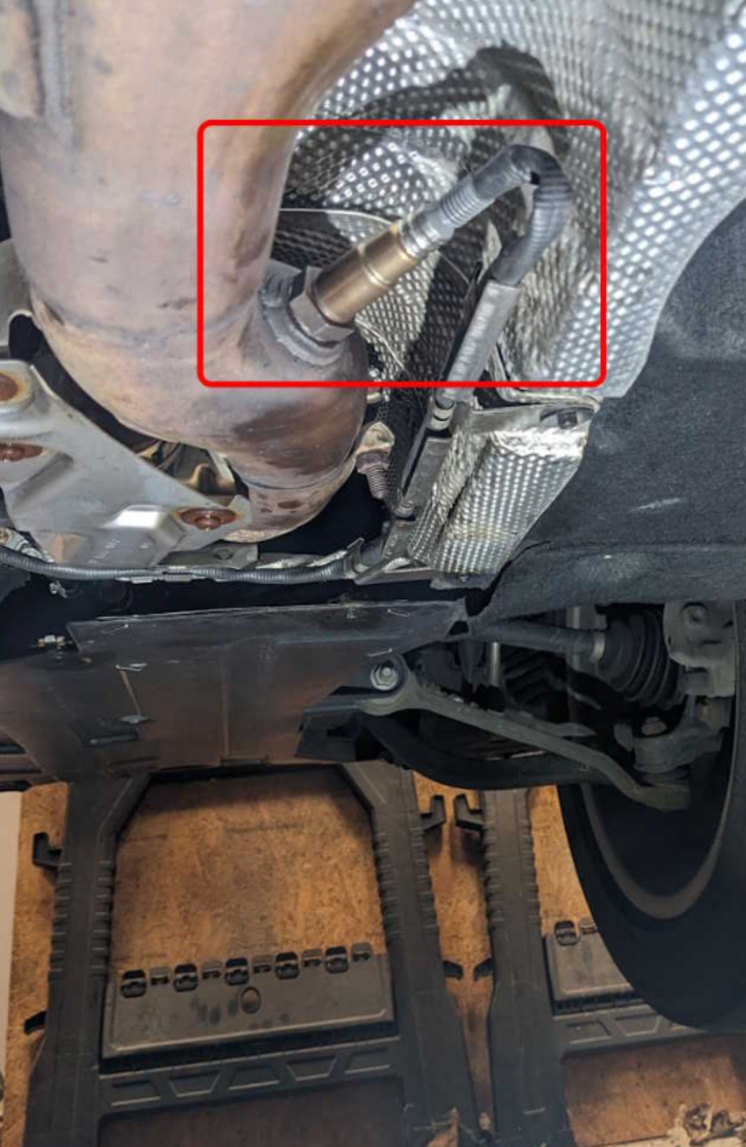

540is Skrevet August 6, 2025 Skrevet August 6, 2025 Brudd i varmekrets i o2 sensor etter katalysator er ikke uvanlig på BMW diesel rundt 2015 årgang etter at de har gått 100 000 ish km. Ingen vits i å bytte mer, men bruk Bosch eller original. Som oftest enkel å bytte, men gjerne varme skikkelig først F-11 og Otis reagerte på dette 1 1
F-11 Skrevet August 6, 2025 Forfatter Skrevet August 6, 2025 9 minutter siden, 540is skrev: Brudd i varmekrets i o2 sensor etter katalysator er ikke uvanlig på BMW diesel rundt 2015 årgang etter at de har gått 100 000 ish km. Ingen vits i å bytte mer, men bruk Bosch eller original. Som oftest enkel å bytte, men gjerne varme skikkelig først Når du skriver varme skikkelig først, er det for at den skal bli lettere å løsne?
540is Skrevet August 6, 2025 Skrevet August 6, 2025 Ja,men du kan godt først prøve uten varme bare du ikke tar i det du klarer

F-11 Skrevet August 6, 2025 Forfatter Skrevet August 6, 2025 Etter en liten tur fikk jeg opp følgende; 1. 282E00 Beskrivelse: Oksygensensor etter katalysator, oppvarming, aktivering: Kortslutning Status: Ikke aktiv 2. 283400 Beskrivelse: Oksygensensor etter katalysator, oppvarming, aktivering: Åpen krets Status: Aktiv (Yes) 3. 284E00 Beskrivelse: Oksygensensor etter katalysator, Nernst-spenning, signal: Åpen krets Status: Ikke aktiv Resatte disse og kjørte ny diagnose og står da igjen med nr. 1 og 2.
F-11 Skrevet August 6, 2025 Forfatter Skrevet August 6, 2025 Tok en ny Resett og diagnose og står da igjen med nr 2. 283400
