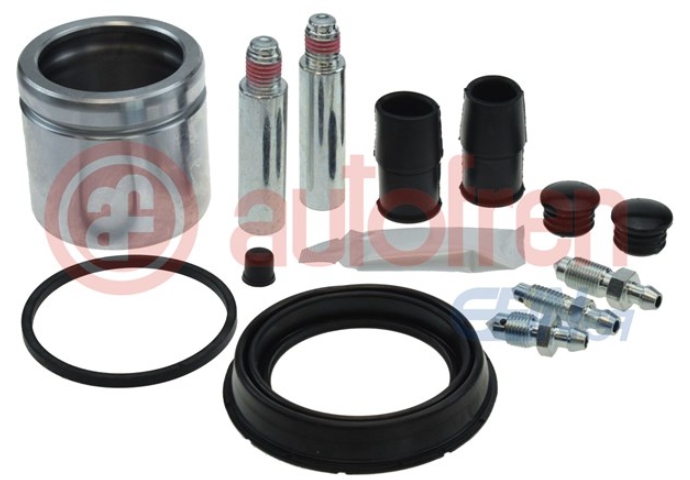

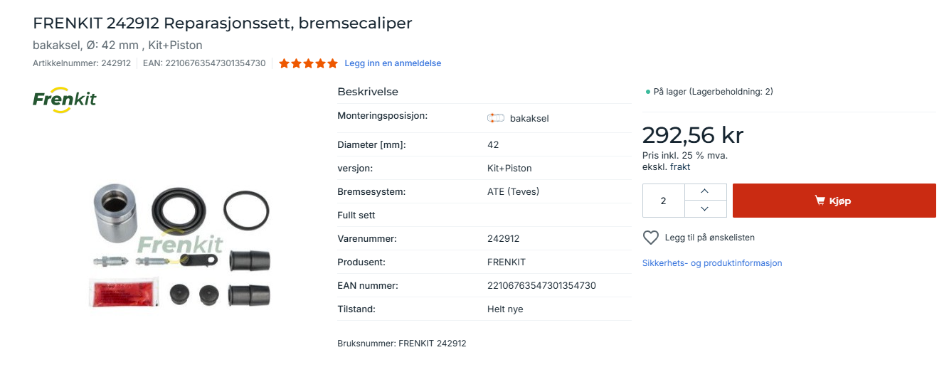

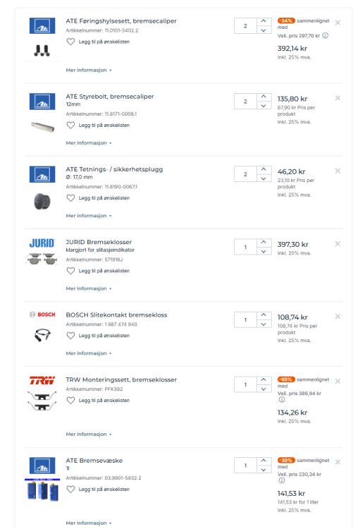

Gabz Skrevet August 13, 2025 Forfatter Skrevet August 13, 2025 Har tittet på delene nå og finner ikke noe åpenbart kit for den pakninga, @E.C.? Finner heller ikke ATE pakningene til stempel på sidene her. Og synes det virker litt voldsomt å betale over 600kr på Koed for bare de to gummiringene når hele kitet med stempel og alt kommer på samme prisen her. Er da kanskje dette kitet under da ok å bruke? Altså da stempel, stempelpakninger og lufteskruer. Høres jo ut som @RemyNG har grei erfaring med det? 🙂Så tar jeg alle glidebolt-greiene fra ATE separat uansett hvis de er best? Isåfall ser resten av handlevogna iallefall slik ut, er vel ikke mye som mangler da, vel? GS opplyser Textar som OEM og Koed sier ingenting. Med hvis Jurid også har levert OEM bør vel de være bra? Er iallefall bilde av 4 stk klosser på Jurid til 400kr også er det bilde av 2 stk på Textar til 6-700 men står jo at det er "akselkit". Så eventuelt greit å oppgradere til Textar for sikkerhets skyld hvis det er 4 stk i pakka tross bildet.
