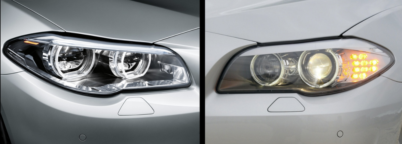

Gabz Skrevet August 28, 2025 Skrevet August 28, 2025 Det er jo ikke noe tvil (iallefall hos meg) om at lyktene til venstre på bildet her er et ekstremt løft på F1x. Men jeg er ikke så veldig dreven på F1x og lurer derfor på; har jeg skjønt det korrekt i at det kun er adaptive LED lykter fra faceliften som ser slik ut? De er jo såpass fine at man nesten skulle valgt bil utifra lyktene, men ettersom det kanskje er litt urimelig (alt er relativt dog), så lurer jeg da også på hvordan det eventuelt er å ettermontere disse, om så det er en LCI eller pre-LCI bil? Er det såpass mye styr at man "må" finne bil med disse originalt, eller er det overkommelig?
Orjan Skrevet August 28, 2025 Skrevet August 28, 2025 Vet ikke om det kan retrofit'es, men jeg vet at lykta til venstre er adaptive LED. LCI hadde også "vanlige" xenon (?) som ser slik ut. fupsaker og Gabz reagerte på dette 2
Saltkjelen Skrevet August 28, 2025 Skrevet August 28, 2025 Alt er mulig, men det er kostbart. Det enkleste og billigste er nok å kjøpe uoriginale LED-lykter som passer mot de eksisterende xenonlyktene, men det er jo verdt å merke seg at man ikke får funksjonene til de originale adaptive LED-lyktene med en slik løsning. fupsaker reagerte på dette 1
Gabz Skrevet August 28, 2025 Forfatter Skrevet August 28, 2025 Skjønner! Hvor kostbart snakker vi? Og er det noen uoriginale som gir samme looken og er av god kvalitet? Akkurat den adaptive funksjonen er ikke så nøye for meg, klarer meg helt fint uten. Er først og fremst utseendet som var så appellerende for meg.
Saltkjelen Skrevet August 28, 2025 Skrevet August 28, 2025 Originalt må du fort regne med nord for 30-40k med brukte deler. De uoriginale koster vel rundt kr. 10 000,-. Kjennere vil se forskjell, men jeg har sett noen av de uoriginale som ser overraskende bra ut. Jeg har ingen link til en god kopi, men en ser de forskjellige typene på Aliexpress f.eks.
mr.pingu Skrevet August 28, 2025 Skrevet August 28, 2025 (endret) Men vitsen er vel litt funksjonalitet og; eller er det bare utseende det går på? Edit: Jeg er man og kan ikke 2 ting samtidig Det ble svart på før. Uansett; Om du er tålmodig kan du nok finne en brukt sett for sirka 2000 euro i Tyskland. Endret August 28, 2025 av mr.pingu
Gabz Skrevet August 29, 2025 Forfatter Skrevet August 29, 2025 Men trenger man kun selve lyktene i hovedsak eventuelt? Eller vil det være andre følgedeler som man trenger også, dersom man skulle komme over originale? Da igjen tatt høyde for at de skal funke som "vanlige" lykter, ikke nødvendigvis adaptive.
Haug530D Skrevet August 29, 2025 Skrevet August 29, 2025 16 minutter siden, Gabz skrev: Men trenger man kun selve lyktene i hovedsak eventuelt? Eller vil det være andre følgedeler som man trenger også, dersom man skulle komme over originale? Da igjen tatt høyde for at de skal funke som "vanlige" lykter, ikke nødvendigvis adaptive. Det spørs hva bilen er utstyrt med fra før, det aller viktigste er å ikke montere nye lykter før det er kodet om til LED. Her er en instruksjon til hvordan det gjøres. https://f10.5post.com/forums/showthread.php?t=1355907
Saltkjelen Skrevet August 29, 2025 Skrevet August 29, 2025 3 timer siden, Gabz skrev: Men trenger man kun selve lyktene i hovedsak eventuelt? Eller vil det være andre følgedeler som man trenger også, dersom man skulle komme over originale? Da igjen tatt høyde for at de skal funke som "vanlige" lykter, ikke nødvendigvis adaptive. Det kreves ledningsjobb, ny ZGW og FRM3 - i tillegg til alle modulene som sitter på selve lyktene. Skal du ha den adaptive funksjonen til å virke korrekt også, må du bytte fra KAFAS1 til KAFAS2 (eller ettermontere KAFAS om du mangler - dersom du mangler KAFAS må du ha ny frontrute og nytt innerspeil også). Du kan bruke KAFAS2 i en KAFAS1 frontrute. mr.pingu, Gabz og fupsaker reagerte på dette 3
