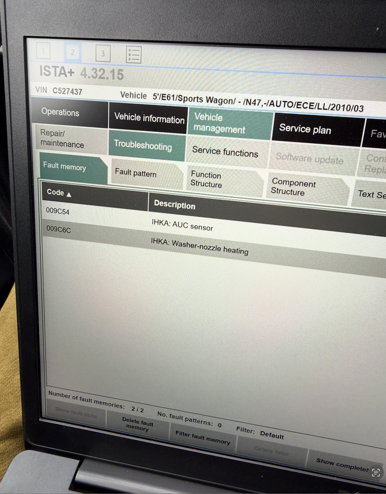

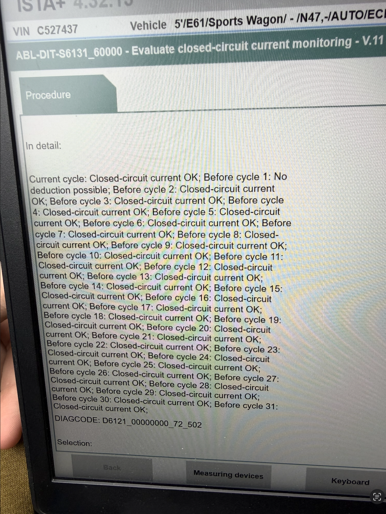

VictorH04 Skrevet Oktober 31, 2025 Forfatter Skrevet Oktober 31, 2025 Heisann, tenkte og oppdatere tråden litt da nye symptomer har kommet og jeg har hatt tid til mer feilkodelesning. Spesielt nå som det blir kaldere og biler står ute i flere timer uten at den blir brukt, så må jeg trykke en god del ganger før bilen låses opp (diversity antenna?). IBS'en er kobla inn igjen og samme symptomer fortsetter så tyder på at IBS'en er fungerende. Batteriet sitt "state of charge" er 71.88% over 5 dager, hvor bra eller dårlig er aner jeg ikke. "Closed circuit current monitoring" viste at jeg hadde 31 <80ma (se bilde) og det var visst ok? Og feil i diagnose er bare parkeringssensor foran og bak (hatt en god stund) og IHKA greier(se bilde). Jeg mistenker noe kabling i bagasje, comfort-access eller diversity antenna. Har også tenkt til å tvinge bilen i "sleep mode" via ISTA og nappe hver sikring for å sjekke amp men må ha tilgang på garasje først da dette er pine-arbeid for frysepinne som meg i minusgrader... Kommer til å oppdatere tråden etterhvert som det blir funn, ønsker også forsåvidt tips til ting jeg kan sjekke videre i både ISTA og på bilen. Takk Mvh Victor
