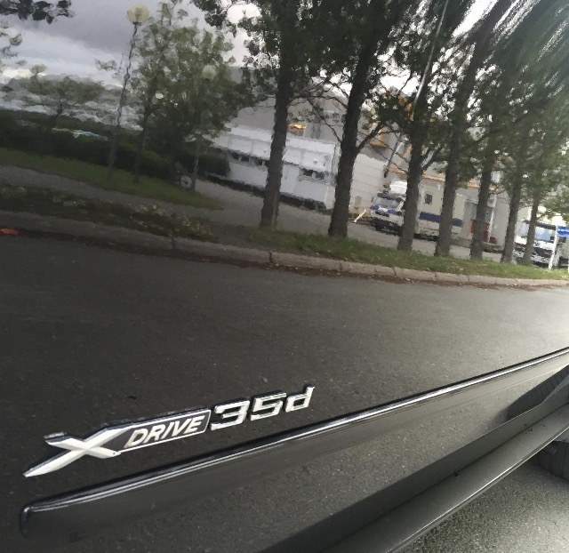

Skof1 Skrevet November 11, 2025 Forfatter Skrevet November 11, 2025 Skjønner! 👍 Takk for info. Jeg har fjernet 35d merkene, men mulig en tidligere eier har merket den om, eller att den feilmerket? Bilen ble solgt som en 35d, men sikkert fordi den er registrert som det (har sett flere 35d i Norge, men mulig import?) https://www.finn.no/61684279 Her er annonsen fra når den skulle selges, ble ikke solgt hos denne forhandleren, men ble levert inn til innbytte hos Stenshagen i Oslo. mr.pingu reagerte på dette 1
mr.pingu Skrevet November 11, 2025 Skrevet November 11, 2025 1 minute ago, Skof1 said: Skjønner! 👍 Takk for info. Jeg har fjernet 35d merkene, men mulig en tidligere eier har merket den om, eller att den feilmerket? Bilen ble solgt som en 35d, men sikkert fordi den er registrert som det (har sett flere 35d i Norge, men mulig import?) https://www.finn.no/61684279 Her er annonsen fra når den skulle selges, ble ikke solgt hos denne forhandleren, men ble levert inn til innbytte hos Stenshagen i Oslo. Står jo oppgraderte baklykter i den annonsen (underskrift til bilde 10) så der har vi hvertfall den forklaringen
Ingvaldsen Skrevet November 11, 2025 Skrevet November 11, 2025 19 minutter siden, Skof1 skrev: har sett flere 35d i Norge, men mulig import? ekte 35d har lavere effekt og adblue. alle er nok betegnet som 30sd i rammenr i europa men noen har 35d merker på døra likevel, er noe merkelige greier bmw har rota med der. Skof1 reagerte på dette 1

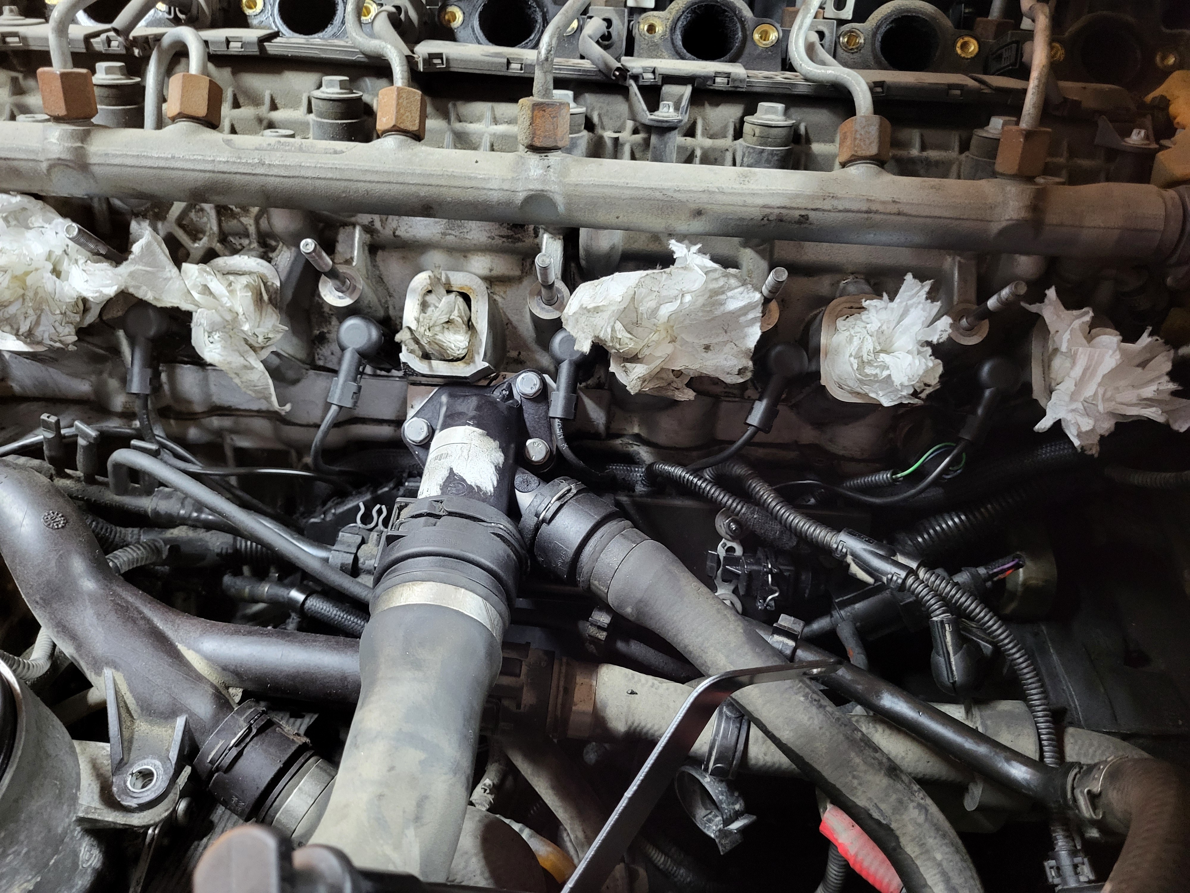

Skof1 Skrevet November 11, 2025 Forfatter Skrevet November 11, 2025 (endret) Det virker som om dere kan litt om disse bilene, så har et spørsmål, det skal byttes pakninger på innsuget på denne motoren snart, bilen har bare gått 130000km, men mye småkjøring, kan jeg forvente med et tett innsug og egr ventil? Det ble kjørt en karbonrens på motoren for noen år siden. Er det noe annet som bør gjøres når innsuget er av? (Alle termostater, injektorer, glødeplugger og relé er byttet) Endret November 11, 2025 av Skof1
Ingvaldsen Skrevet November 11, 2025 Skrevet November 11, 2025 tilkobling/flens for kjølekretsen sprekker ofte den som sitter på toppen under innsug, bytt preventivt med ny original del. sondre reagerte på dette 1

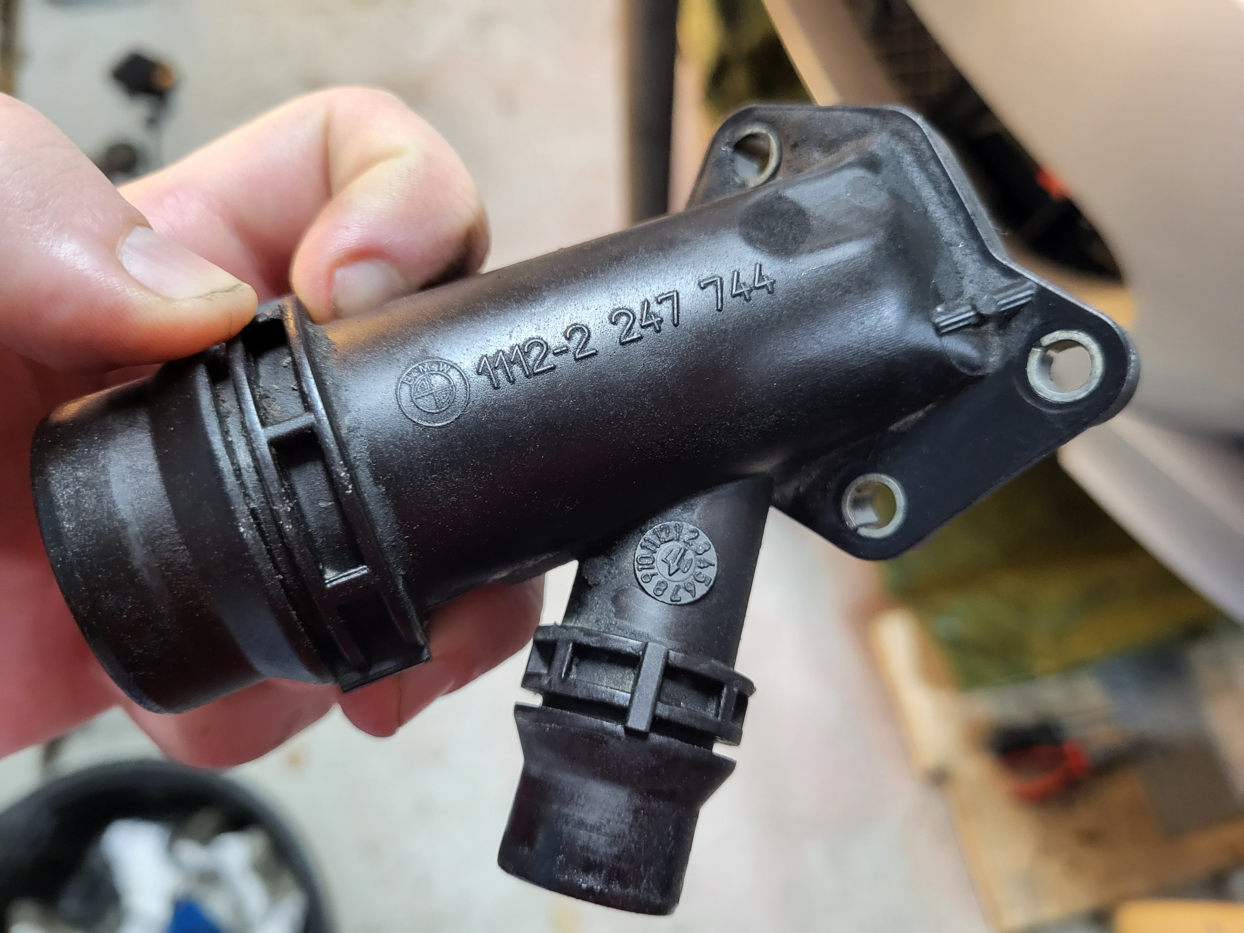

Skof1 Skrevet November 11, 2025 Forfatter Skrevet November 11, 2025 13 minutter siden, Ingvaldsen skrev: tilkobling/flens for kjølekretsen sprekker ofte den som sitter på toppen under innsug, bytt preventivt med ny original del. Litt usikker på hvilken flens/tilkobling du tenker på? Jeg prøvde å se på noen bilder av kjølesystemet, men ble ikke noe klokere?

E.C. Skrevet November 11, 2025 Skrevet November 11, 2025 17 minutes ago, Skof1 said: Litt usikker på hvilken flens/tilkobling du tenker på? Jeg prøvde å se på noen bilder av kjølesystemet, men ble ikke noe klokere? Den her tipper jeg Skof1 og sondre reagerte på dette 1 1

Otis Skrevet November 12, 2025 Skrevet November 12, 2025 Jeg kan bekrefte at den kjøleflensen/y splitten, burde skiftes. Nå skiftet jeg min på ca 285kkm, så at det er en svakhet vet jeg ikke om jeg er enig i. teerex reagerte på dette 1
